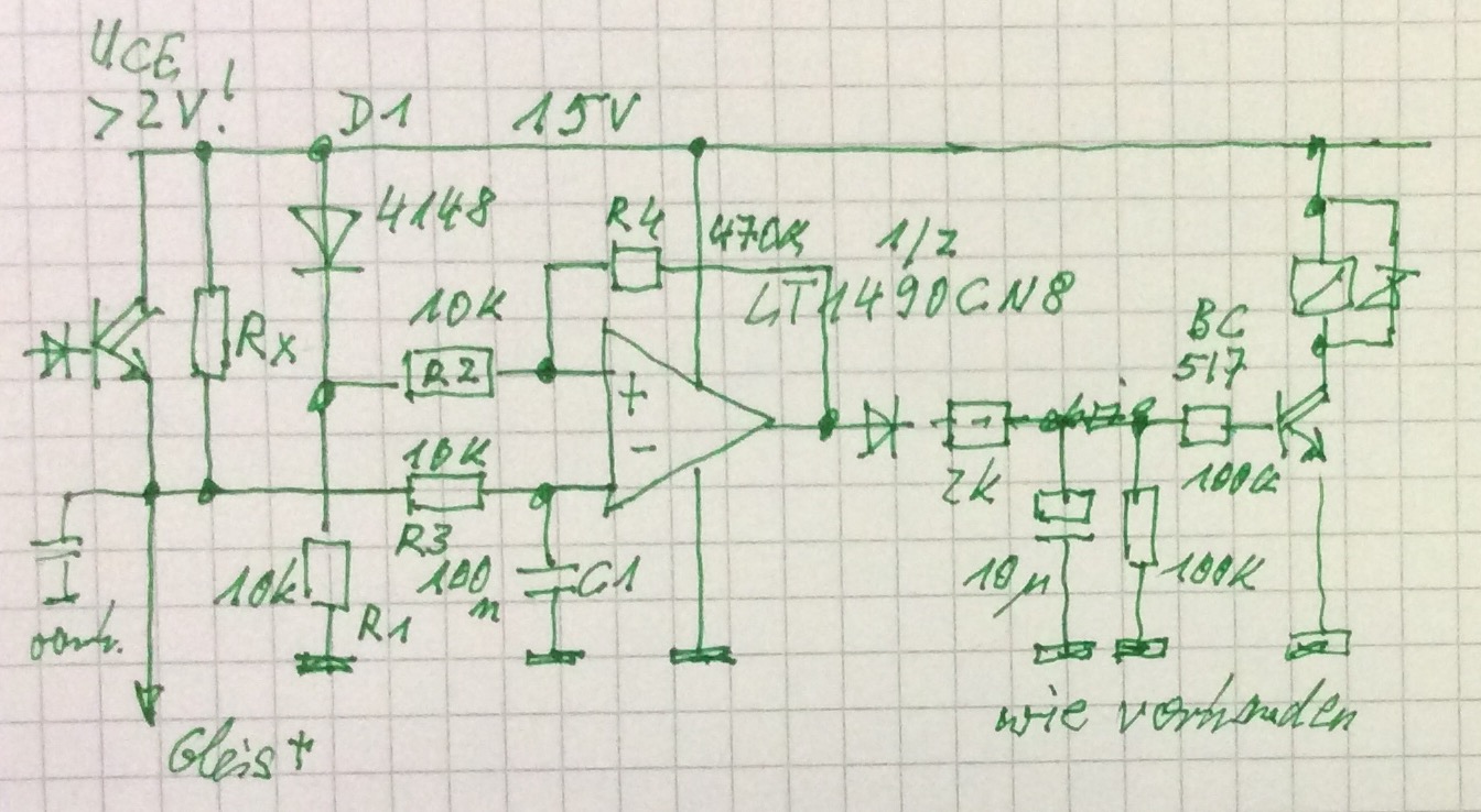

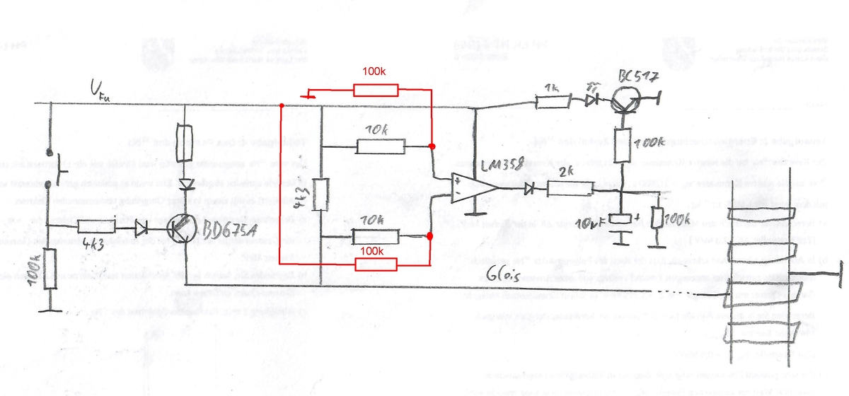

Guten Tag,
das Ziel meiner Schaltung ist es, einen ziemlich kleinen Strom zu
messen, aber unabhängig seiner tatsächlichen Größe, ein halbwegs binäres
Signal auszugeben.
Meine Idee war es hier, den Spannungsabfall über einem Widerstand,
mittels eines OpAmps zu verstärken.

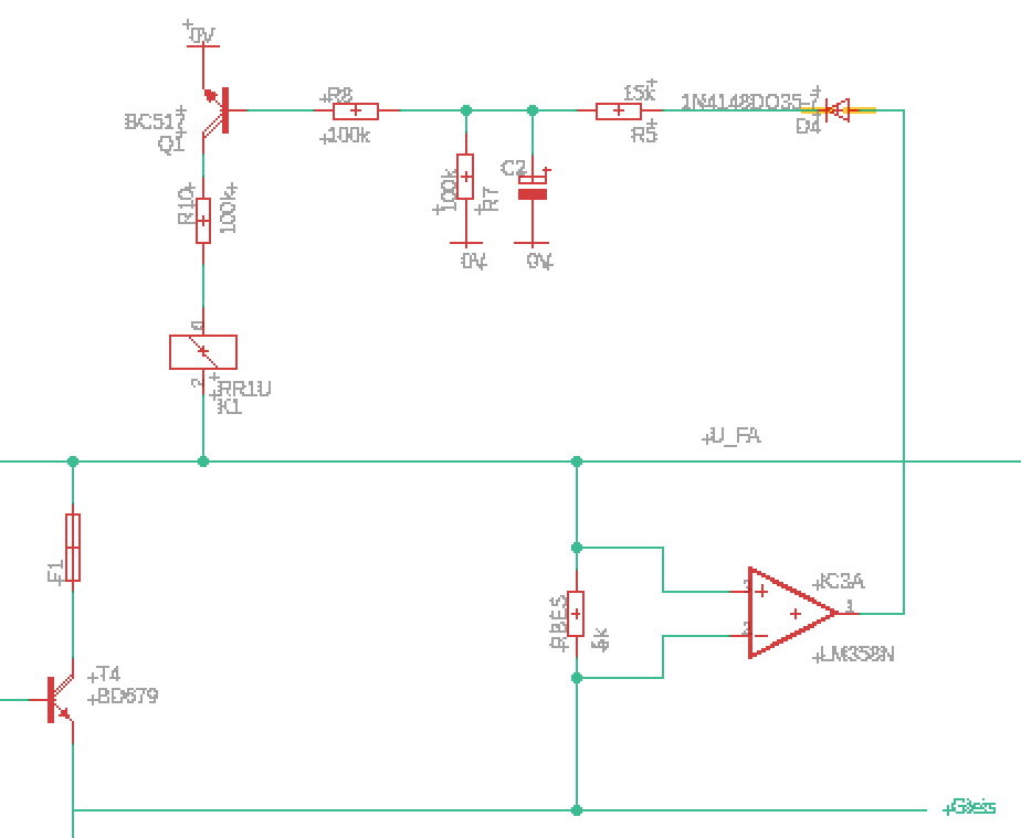

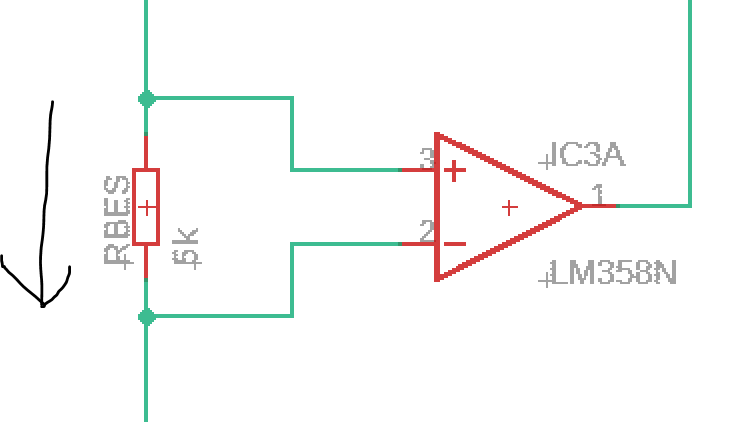

Den relevanten Teil der Schaltung hänge ich an, wobei der Pfeil die
technische Stromrichtung des zu "fühlenden" Stromes darstellt.

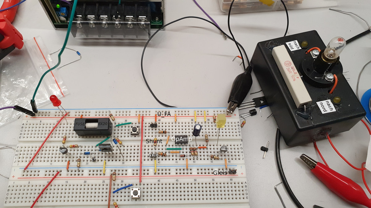

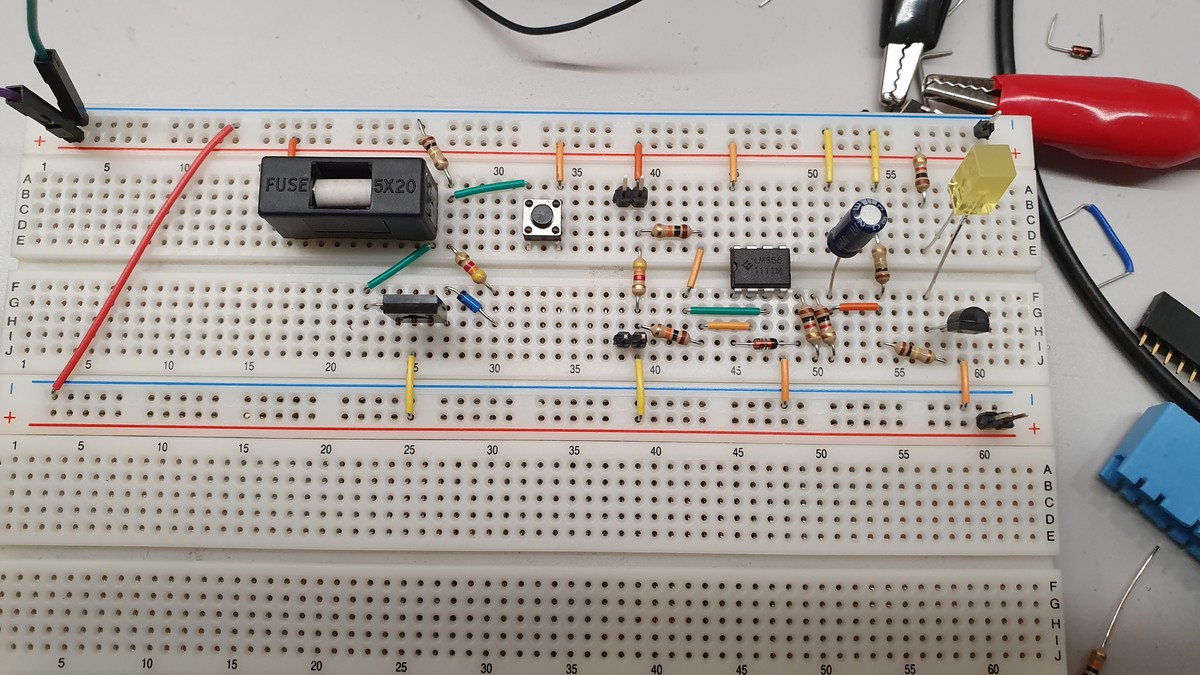

Ich habe diese Schaltung gebaut und sie funktioniert auch, wie ich es
erwartet habe.
Da ich jedoch recht wenig Erfahrung mit OpAmps habe und diese Schaltung
so nirgends Online gefunden habe, wollte ich fragen, ob es irgendein
potenzielles Problem mit der Idee gibt, welches mir bisher nicht
aufgefallen ist.
Vielen Dank im Voraus
Christian

Was möchtest Du, einen Strom messen (analoger Messwert) oder ein binäres
Signal (0 oder 1) ausgeben? Wenn binär, was soll dann signalisiert
werden? Was heißt deine Schaltung funktioniert? Unter Umständen gibt der
OPV ständig eine 1 am Ausgang raus, unabhängig davon wieviel Strom durch
den Widerstand (5K ?) fließt.
Dein OPV verstärkt in dieser Schaltung rein Theoretisch unendlich,
praktisch irgendwas um die 100000.
Christian schrieb:
> Den relevanten Teil der Schaltung hänge ich an..
Besser wäre alles zu zeigen. Schreibe mal genau was du machen möchtest,
und bitte nicht in der oftmals beliebten Salamitaktik;-)

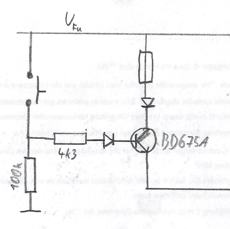

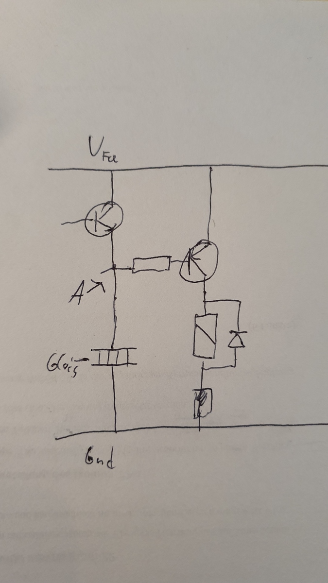

Die Schaltung soll als Besetztmeldeelektronik bei einer Modelleisenbahn
verwendet werden.
Der Widerstand soll immer eine Verbindung von der Fahrspannung U_Fa zum
Gleis erzeugen, sodass bei Vorhandensein eines Zuges ein kleiner Strom
fließt, welcher jedoch nicht ausreicht, um den Zug fahren zu lassen.
>Unter Umständen gibt der OPV ständig eine 1 am Ausgang raus, unabhängig davon
wieviel Strom durch den Widerstand (5K ?) fließt.
Da bei Abwesenheit eines Zuges kein Strom fließt nicht.
>Dein OPV verstärkt in dieser Schaltung rein Theoretisch unendlich, praktisch
Aber ja nicht über die Versorgungsspannung. Dies meine ich mit Binär.
Wenn ein Strom fließt - +U
Wenn keiner fließt - +0

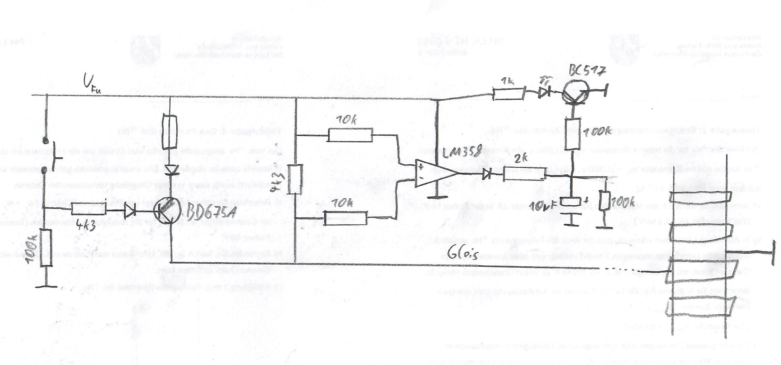

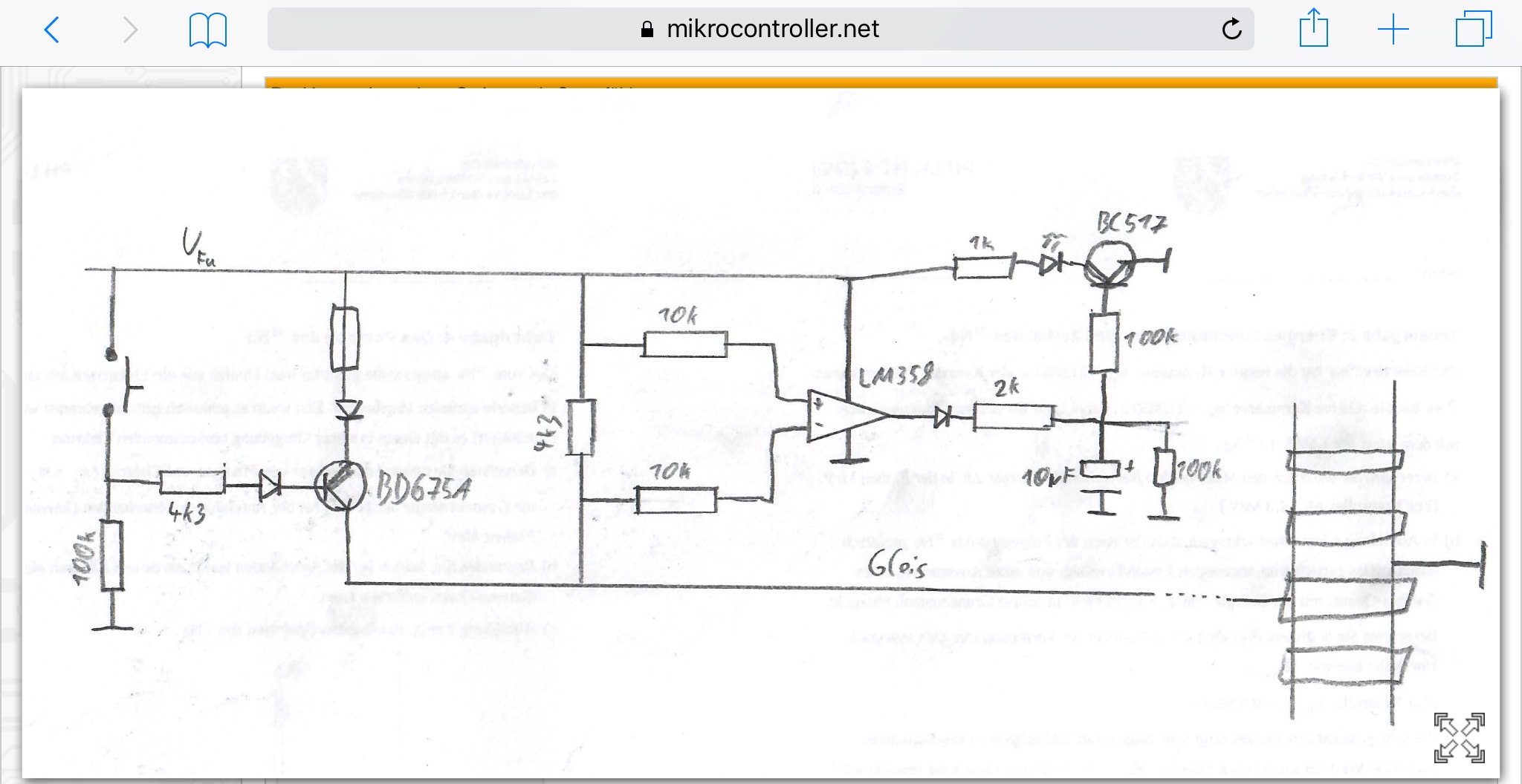

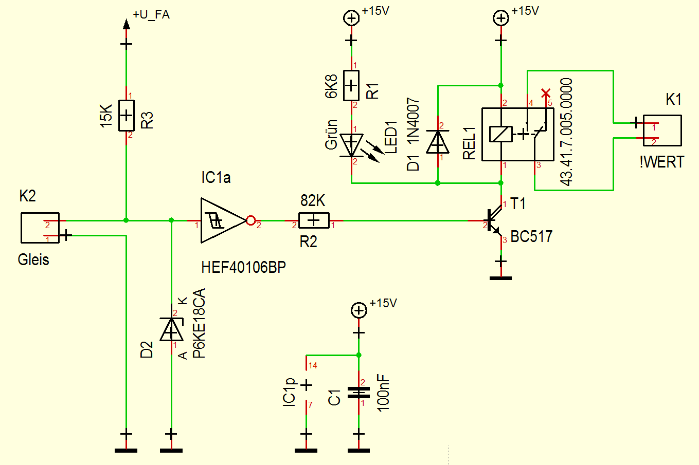

Der Transistor unten links schaltet den eigentlichen Fahrstrom zum
Gleis, das Relais soll angehen, wenn das Gleist besetzt ist, der
Kondensator ist zum Glätten kurzzeitiger Kontaktverluste zwischen Zug
und Gleis.

Ist die Spannung +U_FA immer vorhanden? Versorgt sie auch den OPV?
Welche Spannung misst Du über dem Widerstand wenn a) Gleis besetzt, b)
Gleis nicht besetzt?
Meiner Ansicht nach funktioniert die Schaltung so nicht. Der positive
Eingang des OPV ist immer höher als die Spannung am negativen Eingang.

Und sei so nett und schalte - egal was sonst noch kommt - zwischen dem
Shunt und den Eingängen 10k-Widerstände. Der OPV wird es mit längerer
Lebensdauer danken.
Und wegnehmen kannst Du sie dann immer noch
Ja, ca. 15V
Ja
>Welche Spannung misst Du über dem Widerstand wenn a) Gleis besetzt, b) Gleis
nicht besetzt?
a): wenn der Transistor zu ist, 15V, wenn er offen ist, ca. 2V
b): 0V
>Der positive Eingang des OPV ist immer höher als die Spannung am negativen
Eingang.
Nicht, wenn kein Zug auf dem Gleis steht, demnach keine Verbindung zur
Masse da ist, weshalb kein Strom fließt und keine Spannung am Widerstand
abfällt.
Wie hast du dir das mit dem Relais vorgestellt?
R10 mit 100kΩ - falls ich die Klötzchengraphik nicht falsch
interpretiert habe - ist ziemlicher Unfug.
Dem OP solltest du an seinem nicht invertierenden Eingang eine Spannung
geben, die definiert kleiner als U_FA ist, sonst kann dir die
Offset-Spannung des OP in die Suppe spucken. Du willst eine wohl
definierte Schaltschwelle!
von Christian P. (cp753951)
Das stimmt natürlich, hab da einfach noch nicht die richtigen Werte
eingetragen.
Die Idee ist, dass sich der Kondensator relativ schnell über die Diode
aufläd und sich dann langsam über den parallelen Widerstand entläd.
Ist dies auch ein Problem, wenn ich den OpAmp nur mit +0 und +U_FA
versorge, denn am Ausgang messe ich nur 0V oder ca. 13,5V und meine
Schaltung funktioniert halt, wie ich es möchte.
Ja, zufällig. Und morgen vielleicht nicht mehr. order wenn due den
OP-Amp aml erneuern musst. Du kannst dich nicht darauf verlassen, dass
der OP-Amp bei 0V Eingangsspannung auch 0V ausgibt. Das ist reiner
zufall, der hier aus der Kombination des Eingangs-Offset mit der sehr
hohen Verstärkung entsteht. Der Op-Amp könnte genau so gut auch ständig
13,5V ausgeben.
> Ja, zufällig.
Was meinst du denn mit 0V Eingangsspannung? 0V Differenz, denn die habe
ich ja immer, wenn kein Strom durch den Widerstand fließt.
Und ist das nicht etwas anderes, als das, was du vorher über den
nicht-invertierenden Eingang geschrieben hast?
Würde dort eine Art Spannungsteiler reichen?

In meiner Schaltung kommt der eigentliche Fahrstrom nicht durch RBes,
sondern wie in meiner 2. Abbildung zu sehen, durch den Transistor unten
links.
RBes hat bei mir ca 5kOhm, was in deiner Schaltung dazu führt, dass der
Zug nicht fahren wird.
Meine Schaltung ist nähmlich darauf ausgelegt, dass der Zug auch stehen
bleiben kann, aber das Gleis trotzdem besetzt gemeldet wird.
von Stefan F. (Gast)
Jeder OP-Amp hat einen Eingangsspannungs-Offset, weil er nicht perfekt
ist. Der kann je nach Glück und Temperatur mal positiv und mal negativ
sein. Spannungen in Höhe einstelliger Millivolt sind da üblich.
Dass heisst: Während an deinem Widerstand tatsähclich 0V abfallen,
"sieht" der OP-Amp stattdessen zum Beispiel +5mV. Oder auch -7mV.
+5mV im Faktor 100.000 Verstärkt ergeben (zusammen mit dem maximal
Möglichen) deine 13,5V. Der Ausgang würde ständig auf 13,5V kleben.
Du hast hier einfach nur Glück, dass deine Offsetspannung zufällig exakt
0 oder negativ ist.
> Jeder OP-Amp hat einen Eingangsspann...
Ok, vielen Dank für den Hinweis.
Tatsächlich, wenn ich den OpAmp etwas aufheize, geht die Besetztmeldung
an.
Was mich an der Transistorlösung, die wir aktuell auch verwenden, etwas
stört, ist, dass die Funktion sehr von den Widerstandswerten abhängt,
weshalb ich nach Alternativen suchen wollte.

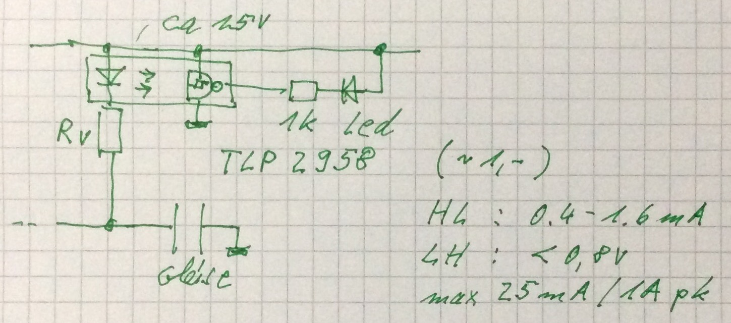

von Ach Du grüne Neune (Gast)
Ein Dual-Optokoppler mit antiparallelgeschalteten LED's und einem 2k2
Vorwiderstand könnte das auch erkennen und sogar in beiden

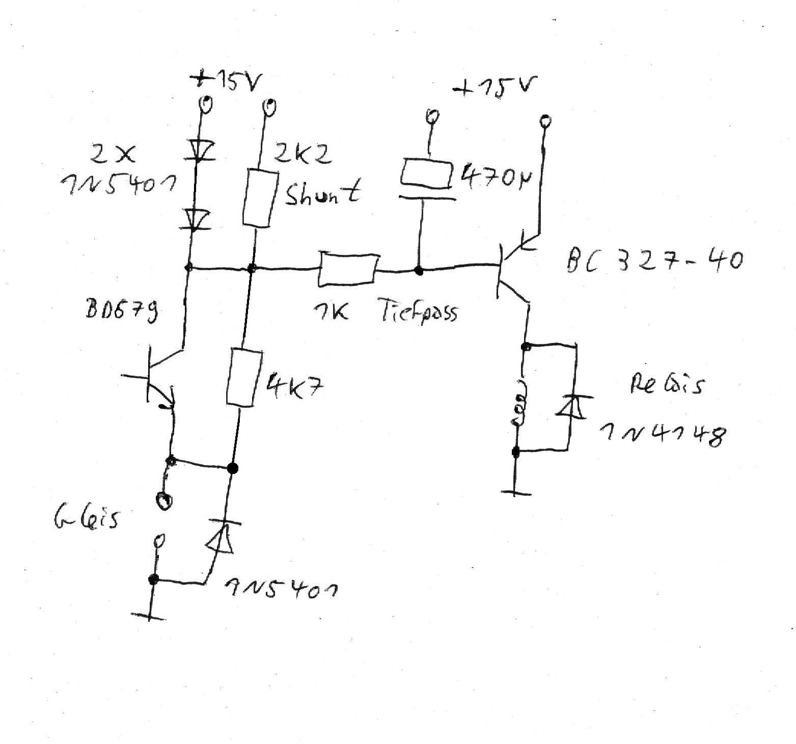

Das ist doch auch so gewollt. Ich würde es wollen.
Irgendwo will man ja einstellen, ab welchem Strom die Besetzt-Meldung
aktiviert wird. Du willst ja nicht, dass das Gleis schon als "besetzt"
gilt, wenn die Katze drauf sitzt - oder vielleicht doch? Hmm,....
Klar kannst du den Shunt einfach weg lassen. Aber dann reagiert die
Schaltung schon auf jeden kleinen Furz, das wirst du nicht wollen.
Natürlich, ich dachte nur ein OpAmp würde da eine klarere Meldung geben.
Der Transistor muss halt im Bereich von eim paar Zehntel Volt
öffnen/Schließen.
Falls du damit eine eindeutige Unterscheidung zwischen "besetzt" und
"nicht besetzt" meinst, die erledigt das Relais. Das Zauberwort dahinter
heisst: Hysterese.
Falls du eine möglichst kleine Hysterese erreichen möchtest, verwende
einen Transistor mit möglichst hoher Stromverstärkung. Darlington
Transisoren (bestehend aus zwei einzelnen) haben eine sehr hohe
Verstärkung, brauchen aber 1,4V Steuerspannung, während ein einzelner
Transistor bei etwa 0,7V anspricht.
Ich halte eine besonders kleine Hysterese allerdings für nocht sinnvoll,
da störanfällig.
> Ebenfalls nutze
> ich, wie in meinem Schaltplan zu sehen, ein Darlington-Array.
Welcher Plan?
> Mich stört nur, dass bei einer bestimmten Spannung an dessen Basis
> das Relais anziehen soll, aber bei nur ein paar zehntel Volt
> unterschied nicht.
Den Satz verstehe ich nicht nicht. Willst du, dass die Schaltung auf ein
paar zehntel Volt reagiert, oder nicht? Ich würde es nicht wollen, eben
weil sie sonst sehr Störanfällig würde.
> Die Abstimmung der Widerstandswerte muss also in einem sehr
> kleinen Fenster geschehen, da das Relais sonst immer oder nie an geht.
Wie passt das zu deiner Aussage, dass am Widerstand bei "besetzt" 2V
abfallen und bei "nicht besetzt" Null Volt?
Wenn es da wirklich auf wenige Millivolt ankommt, dann solltest du den
ganzen Ansatz komplett in die Tonne kloppen. Denn derart geringe
Schwankungen werden schon durch wechselnde Belastung des Netzteils,
wechselnde Übergangswiderstände zwischen Rad und Schiene sowie
Temperaturschwankungen entstehen.

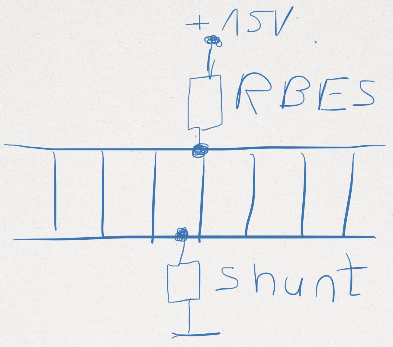

von Jörg R. (solar77)
>> Versuche es mal mit einem ganz simplen bipolaren Transistor.
> An welcher Stelle soll ich denn da die eigentliche Fahrspannung
> einspeisen?
>> Ich dachte das sei eindeutig. An U_FA.
> Was ist denn dann RBES?
Du stellst Fragen zu deiner eigenen Schaltung. Ich dachte sie
funktioniert. Meiner Ansicht nach kann sie nicht funktionieren, dass
schrieb ich schon. Wenn +U_FA immer da ist, und das ist lt. einer Frage
von mir an Dich so, liegt diese Spannung permanent an dem positiven
Eingang des OP. Wie soll der jemals den Ausgang auf 0V kommen, außer
wenn sich der von Stefanus erwähnte Offsetfehler bemerkbar macht. Wenn
der Ausgang dadurch bedingt auf 0V geht ist dieser Zustand aber nicht
erwünscht. Damit der Ausgang OP auf 0V am Ausgang kommt muss die
Spannung +Gleis höher sein wie +U_FA. Kann das passieren? Ich vermute
mal nein. Die Schaltung zeigt sich für uns auch nicht komplett und ist
daher auch nur in Teilen zu interpretieren.
Ist der Plan wirklich so wie deine praktische Umsetzung aussieht?
Vielleicht wären weitere Informationen interessant.
> Welcher Plan?
Den Anhang des 4. Posts
Diese Aussage galt für meine Schaltung mit dem OpAmp.
Der Satz mit den zehntel Volt bezog sich auf die von dir vorgeschlagene
Schaltung mit dem Transitor.

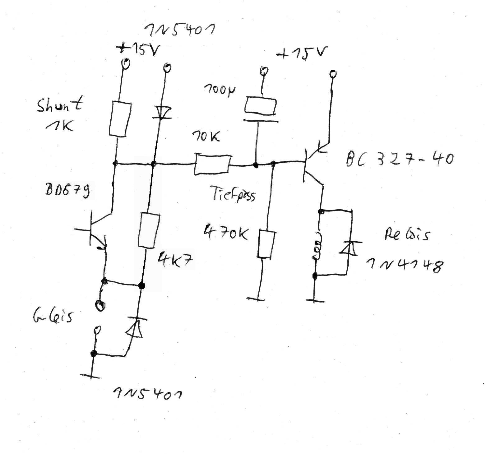

Im Anhang ist die um einen Fahrstromtransistor erweiterte Fassung deiner
Schaltung.
Wenn der Fahrstrom an ist und kein Zug da ist, liegt der Punkt A auf dem
Potential von U_Fa. Hier muss der Transistor zu sein.
Wenn der Fahrstrom an ist und ein Zug da ist, liegt der Punkt A auf dem
Potential U_Fa-0,7V also nur 0,7V Unterschied. Hier muss der Transistor
offen sein.
Diese Schwankungsabhängigkeit stört mich an deiner und auch an der in
ähnlicher Form von uns aktuell verwendeten Schaltung, da ich dieses
Problem mit meinem OpAmp nicht habe.
Nein, die waren auf die Schaltung von Stefanus bezogen
> Ich dachte sie funktioniert.
Tut sie auch.
Da er meines Wissens nach die Differenz der beiden Eingänge verstärkt,
und die kann ja 0V sein.
Ich Poste gleich ein Bild
>> Ebenfalls nutze ich, wie in meinem Schaltplan
Stefanus F. schrieb:
> Welcher Plan?
Da sehe ich einen Operationsverstärker an der relevanten Stelle, keinen
Darlington Transistor.
Doch die hast du dort auch, hast du selbst weiter oben bestätigt.
Ansonsten kann ich deiner Antwort in wesentlichen Teilen nicht folgen.
Ich verstehe nicht, was du damit aussagen möchtest.
Das Kernproblem dieses Threads ist, dass du die Ausgangssituation und
die Anforderungen nicht kommuniziert hast. Also fange nochmal von vorne
an.
1) Du möchtest, dass ein Relais anzieht, wenn ein Gleis durch den Zug
belegt ist. Richtig? Wenn nicht, bitte detailliert klarstellen.
2) Um zu erkennen, ob das Gleis belegt ist, legst du eine Spannung von
+15V über einen Widerstand an das Gleis. Wenn es belegt ist, fällt an
dem Widerstand eine Spannung ab. Wenn es nicht belegt ist, fällt (im
Idealfall) keine Spannung ab. Richtig? Wenn nicht, bitte detailliert
klarstellen.
3) Du hast einen geeogneten Widerstands-Wert ermittelt, an dem 2V bei
belegt abfallen und fast Null Volt Weniger bei nicht belegt. Richtig?
4) Obwohl der Spannungsabfall an dem Widerstand sehr deutlich ausfällt,
möchtest du, dass die Schaltung auf wenige Millivolt Unterschied
reagiert. Warum? Bitte detailliert klarstellen.
Außerdem wird es wohl hilfreich sein, den gesamten Schaltplan zu sehen.
Denn offensichtlich liegen Dir irgendwelche wesentlichen infos vor, die
du hier noch icht genanntn hast. Viellier ergeben die sich aus der
Schaltung.
> Ja, ca. 15V
Was denn nun? Dann trifft meine Theorie zu.
Wenn die Differenz 0V ist kommt das Problem mit dem Offsetfehler.
Nein, RBES (5K) ist in deinem Plan, und nach ihm fragst Du.
Die User die hier mitschreiben würden dir gerne helfen. Das geht aber
nur wenn korrekte Informationen vorliegen.
> an.
Das sehe ich auch so.
Ok ich versuche es nochmal:
Richtig
> klarstellen.
Richtig
2V wenn belegt, 0V wenn nicht.
Nein alle meine Aussagen über die zehntel Volt bezogen sich auf den
Vorschalag von Stefanus.
U_Fa liegt ständig am + Eingang des OpAmps an. Der -Eingang liegt am
Gleis, sodass die Differenz 0 sein kann, aber nicht immer ist.
Ich fragte nach dem RBEs in Stefanus Plan, welcher die Bezeichung
übernahm.
Ich wollte nochmal sagen, was mein eigentliches Problem ist:
Ich habe die Schaltung gebaut und sie funktioniert auch.
Da ich jedoch nicht viel Erfahrung mit OpAmps habe, wollte ich hier nach
möglichen Problemen fragen.
Bisher habe ich folgende Ergebnisse:
  1. 10k Widerstände vor die Eingänge zum Schutz des OpAmps
  2. Der Eingangsspannungs-Offset kann Probleme machen
Hier ein Bild des Aufbaus.
Und hier ein Link, zu meiner Schaltung in Aktion.
https://www.youtube.com/watch?v=OUCIaPH_deA&feature=youtu.be
Die schwarze Box simuliert eine Lok.
Der Taster schaltet den Fahrstromtransistor an.
Die LED rechts zeigt die Besetztmeldung an.

> Ich habe die Schaltung (mit OP-Amp) gebaut und sie funktioniert auch.
Waren wir uns nicht darüber einig, dass sie nicht funktioniert?
> geht die Besetztmeldung an.
Sorry, aber so kommen wir nicht weiter. Ich bin raus, denn ich fühle
mich von Dir nicht ernst genommen.

Mit erhitzen meinte ich übrigens mit der Heißluftpistole draufhalten und
sah das als Bestätigung, dass das Problem der Eingangsspannungs-Offset
existiert, aber vielleicht lösbar ist.
Sicher ist es lösbar. Am Vernünftigsten, indem man an dieser Stelle
keinen OP-Amp verwendet.

Der TO gibt sich schon Mühe, das sieht man am Aufbau und dem Video.
Also, mache wieder mit;-)
@TO
Hast Du von dem Aufbau auf dem Breadboard einen kompletten Schaltplan
mit Bezeichnung und den Werten der Bauteile, und welche Potentiale wo
anliegen.
Also Versorgungsspannung, GND...
Welches Potential legst du in dem Video mit der roten Klemmen an die
Stifte unten links an?
Weitere Fragen folgen...;-)
Vielen Dank.
Wenn du unten rechts meinst:
Das ist das eine Ende des Lok-Simulators. Das andere ist die Schwarze
Klemme oben an 0V. Der Lok-Simulator besteht aus der Glühbirne und einem
parallelen 39Ohm Widerstand, sodass durch ihn ungefähr der selbe Strom,
wie bei einer Lok fließt
Bitte sehr.
Hier noch das Steckbrett.
Ich hatte die irrelevanten Bauteile entfernt, das Verhalten blieb wie im
Video.
> Bitte sehr.
Willst du den BD675 unbedingt als Raumheizung verwenden, oder was hast
Du Dir bei dabei gedacht, ihn so zu beschalten?
Was soll den denn grillen?
Seine eigene Verlustleistung. Der wird doch heiß!
Der ist für 4A ausgelegt und auf den fertigen Platinen werden wir auch
Kühlkörper verwenden. Der wird ja auch nur belastet, wenn ein Zug dort
fährt.
Der Gleisabschnitt, der von dieser Schaltung überwacht wird, ist auch
immer nur ein paar Meter lang. Der wird also nicht dauerbelastet.
Ich sehe bei dem kein Problem, vor allem da wir den schon seit Jahren
verwenden und (solange man keinen Leiter auf den Schienen liegen lässt)
keine Probleme macht.
Das ist auch wieder maximal schlecht gelöst. An diese Stelle gehört ein
P-Kanal MOSFET, an dem weniger als 0,1 Volt verloren gehen würde und
dementsprechend wenig Verlustleistung. Kühlkörper wären dann gar nicht
nötig.
Die beiden Dioden gehören da auch nicht hin, die verheizen auch unnötig
Energie. Das bisschen Energie mag Dir egal sein, aber die ganze Abwärme
abzuführen ist ein Aufand, den ich mir nicht ohne Not antun würde.
> P-Kanal MOSFET
Daran hatte ich auch schon gedacht, jedoch geht es mir hierbei wirklich
nur um den OpAmp.
Die Diode in der Basis ist da, da der BD675 als Darlington-Array eine
Verbindung vom Emitter zur Basis hat, welcher ebenfalls die
Besetztmeldung auslösen würde.
Die Diode im Collector ist in dieser Schaltung schlicht überflüssig und
ist noch überrest einer Schaltung, die anzeigen sollte, ob die Sicherung
durch ist.
> jedoch geht es mir hierbei wirklich nur um den OpAmp.
Das habe ich schon gemerkt. Aber so wie du ihn eingesetzt hast, ergibt
die Schaltung keinen Sinn. Er verstärkt die Spannung am Shunt fast
unendlich hoch. Selbst wenn er absolut Null Offset hätte, ergäbe das
keinen Sinn, da "unendlich" zu viel ist, um ein definiertes Verhalten
vorauszusagen.
Wen du unbedingt Operationsverstärker verwenden willst, dann brauchst du
eine Referenzspannung, mit der du die Spannung an Shunt vergleichst.
Außerdem würde ich einen Schmitt-Trigger einsetzen, damit der Ausgang im
Grenzbereich nicht hin und her flattert.
Da hast du Stichwörter zum lernen: Komparator, Schmitt-Trigger,
Referenzspannung. Komparator und Schmitt-Trigger kann man zu einer
Einheit kombinieren.
Damit sind wir wieder weit weg von deinen wenigen Millivolt und kommen
erneut zu der Erkenntnis, dass ein einfacher Transistor + Relais an
dieser Stelle einfacher, billiger und robuster ist.
Aber ich will nicht nerven, tust du ja auch nicht :-)
> Ich habe das Wort "millivolt" nie benutzt und immer nur im Rahmen deiner
> Transistorschaltung von zehntel Volt gesprochen.
Ok, ich habe übertrieben.
> Von den Versuchen, die ich gemacht habe, scheint mir halt meine
> Schaltung robuster.
Die Betonung liegt bei "scheint", denn sie ignoriert die Grundlagen der
OP-AMP Schaltungstechnik und funktioniert daher nur mit Glück. Haben wir
ja schon ausführlich erklärt.
> Wenn sie absolut keinen Sinn machen würde, würde sich ja
> nicht das Ergebnis aus dem Video zeigen.
Bei deiner 50/50 Chance hattest du einfach nur Glück. Es macht aber
keinen Sinn, auf sein Glück zu hoffen und schon gar nicht von Robustheit
zu sprechen.

Du benötigst einen Komparator mit Schmitt-Trigger-Charakteristik.
Komparator wurde bereits in einem Kommentar erwähnt, wenn ich mich recht
erinnere.
Es gibt auch Bausteine mit 4 dieser Komparatoren in einem Gehäuse.
Mein Problem ist das ich noch nicht begriffen habe was an dem
Minuseingang des OPV anliegt wenn Gleis besetzt. Ich sehe hier den Wald
vor lauter Bäumen nicht.
Ich werde mich mal über die informieren.
> was an dem Minuseingang des OPV anliegt wenn Gleis besetzt.
Der wird durch die Lok in Richtung +0 gezogen.

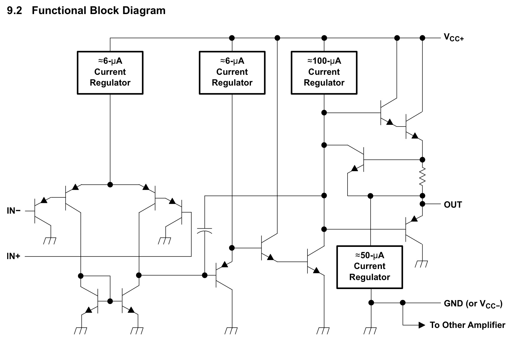

von Willi S. (ws1955)
> Ich wäre auch durchaus noch für OpAmps offen.
Aber bitte nicht LM358, denn der mag an seinen Eingängen maximal Vs
-1.5V (worst case -2V).
Bei der Suche nach geeigneten OPV schaut man am Besten nach dem
Stichwort "High Side Current Monitoring.." o.ä.
Seltsamerweise ist das den Spezialisten hier noch gar nicht aufgefallen.
Kann schon sein, wenn es auf dem Steckbrett funktioniert, nach Gesetzen
von Murphy merkt man den Design-Fehler erst dann, wenn der Schaden am
größten ist.
Ok, das wusste ich auch nicht.
Der LM358 ist genau richtig für diesen Anwendungsfall, er benötigt
lediglich eine Schutzdiode am Eingang (1N4148). Eingangsspannungen
werden erst ab 0,3 Volt registriert und am Ausgang kann über einen
Basiswiderstand direkt ein NPN-Transistor angesteuert werden.
Uninteressant.
Nein, nicht nötig.
Weshalb auch?

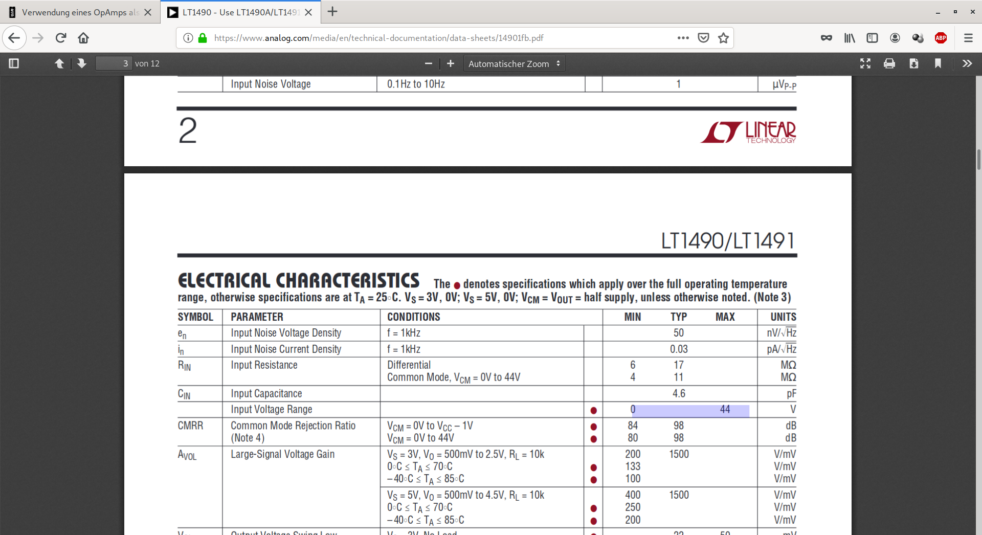

Ohne Worte...
Ausserdem steht es auch numerisch im Datenblatt.
Ach du grüne Neune, das passt.
Die richtige Antwort wäre gewesen, die Spannungen eben zu teilen.
Willi S. schrieb:
> Ich weiß nicht, was du meinst.
> Du hast doch vor wenigen Minuten kontra geantwortet und da steht was vom
> LM358 und der TO redet auch nur von diesem.
Wenn du Auszüge aus einem DB zeigst, wo liegt dann das Problem zu
schreiben um welchen Chip es geht? Ich verstehe auch nicht was du mit
dem Bild und deinem Kommentar sagen willst.
Willi S. schrieb:
> Ohne Worte...
Im Prinzip tut es ein Optokoppler mit Schmitt-Trigger Ausgang,
idealerweise hält er direkt die ca 15V aus und billig soll er natürlich
auch sein:
Auf Anhieb den TLP2958 gefunden und weitere Suche eingestellt.
Zugegeben, hier noch ohne die Zeitglieder/Filter, diese kann man ja
hinzu dichten. natürlich kann man es auch mit einem extra Transistor
verkomplizieren.
Der TLP2958 kann die Led direkt treiben, auch 15mA. Ich würde aber ganz
grundsätzlich und überall nur 2mA Led verwenden.
Ansprechstrom für H/L ist 0.4mA, max 1.6mA.
Release-Spannung ist kleiner 0.8V
Vf 1.55V (1.45-1.65)
If max 25mA, peak 1A
Ich meine, dass das alles recht gut passt.

Hier ist noch ein weiterer Lösungsansatz, mit CMOS-Invertern. In dem
HEF40106 sind 6 Stück vorhanden, damit könnten 6 Gleise abgefragt
werden.
https://assets.nexperia.com/documents/data-sheet/HEF40106B.pdf
Der Plan ist ein Entwurf, ggf. sind noch weitere Schutzmmaßnahmen
erforderlich. Die Loks verursachen vermutlich einige Störsignale.
Der Strom durch die Lok beträgt mit den 15K (R3) 1mA. Der Strom kann
ggf. noch weiter verringert werden.
T1 ist ein Darlington und benötigt daher nur wenig Basisstrom.
D2 schützt den Eingang des ICs.
> werden.
Danke sehr,
Ich verstehe allerdings nicht ganz, wo ich da den Fahrstrom einspeisen
soll?
> dem
>> werden.
> Danke sehr,
> soll?
Ich bin davon ausgegangen das +U_FA immer vorhanden ist und auch die
Elektronik für die Gleisbesetztanzeige versorgt. In der Schaltung ist
die Stromversorgung mit +15V bezeichnet. Bei getrennter Versorgung
erfolgt die Einspeisung an R3, im geänderten Plan jetzt mit +U_FA
bezeichnet.
Bei getrennter Versorgung müssen die GND der Spannungsversorgungen
verbunden sein. +U_FA darf nicht höher sein wie die Versorgung des
CD40106.
Bei der von Willi gezeigten Lösung (wobei Optokoppler schon vorher
erwähnt wurde) wäre eine galvanisch getrennte Versorgung möglich. Die
Frage ist wieviel Strom durch die LED des OC fließt, vermutlich mehr wie
3mA.

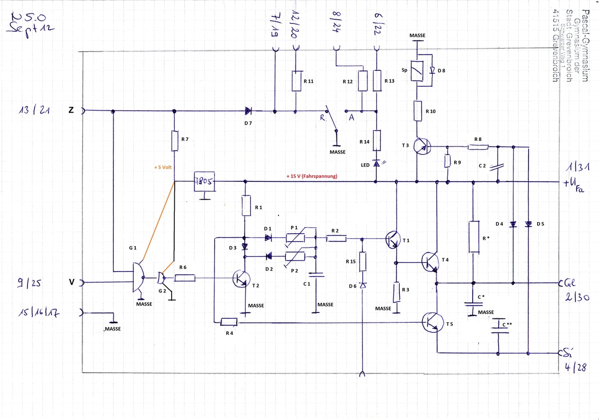

Das Zeigen der Schaltung vom TO ist schon länger her, ich kopiere es
hier nochmal hin.

Der größte prinzipielle Unterschied zwischen Optokoppler und Jörgs
Lösung ist, dass Jörg die Gleisspannung auswertet, der Optokoppler
dagegen den Stromfluss.
Wobei ich glaube, dass im Prinzip beides funktioniert. Die
Spannungsmessung erfordert aber, dass der Ripple nicht zu hoch ist, denn
dieser wird mitgemessen, bei der Strommessung nicht.
Zur Schaltung mit dem BD675 wollte ich noch sagen, dass an dieser
wahrscheinlich zuviel Spannung abfällt, auch ohne die Diode (wurde oben
schon diskutiert). Die Spannung sollte durchgeschaltet 0.4V nicht
überschreiten. Das ist nur mit einem PNP oder P-Kanal MOSFET erreichbar.
Wenn man das pardout nicht ändern mag, dann braucht es im Optokoppler
Diodenzweig noch Dioden. Ist kein Problem, ich sage es nur.
An sich funktioniert auch die Spannungsmessung von Jörg:
Bei höherer Gleisspannung ist entweder kein Waggon da oder ist der
Fahrstrom eingeschaltet. Led bleibt aus.
Bei niedrigerer Gleisspannung ist der Fahrstrom ausgeschaltet und
mindestens ein Waggon da: Led Ein.

> Der Taster/Schalter für den Fahrstrom, muss der unbedingt an +15V gehen
> oder kann der auch gegen GND verdrahtet werden ?
Der Taster ist nur zum Testen auf meinem Steckbrett. Später wird dieser
in Abhängigkeit von der Besetztmeldung des folgenden Abschnittes
gesteuert. Es sollte bei einem NPN bleiben.
Ich lade hier noch die aktuell verwendete Schaltung hoch.
Wichtig hier bei ist noch, dass jeder Abschnitt noch in einen langen
Gleisbereich (Gl) und einen darauf folgenden kurzen Signalbereich (Si)
aufgeteilt wird. Beim Gl fährt die Spannung langsam hoch und runter.
Beim Si immer direkt, damit kein Zug durchrutscht.
Der links zu sehende Anschluss "Z" meldet die Besetztmeldung an den
vorhergehende Abschnitt zum dortigen "V" Anschluss, wlecher so die
Besetztmeldung des folgenden Abschnittes erhält.
Diese Schaltung funktioniert auch durchaus, ich wollte halt nur
Alternativen ausprobieren.

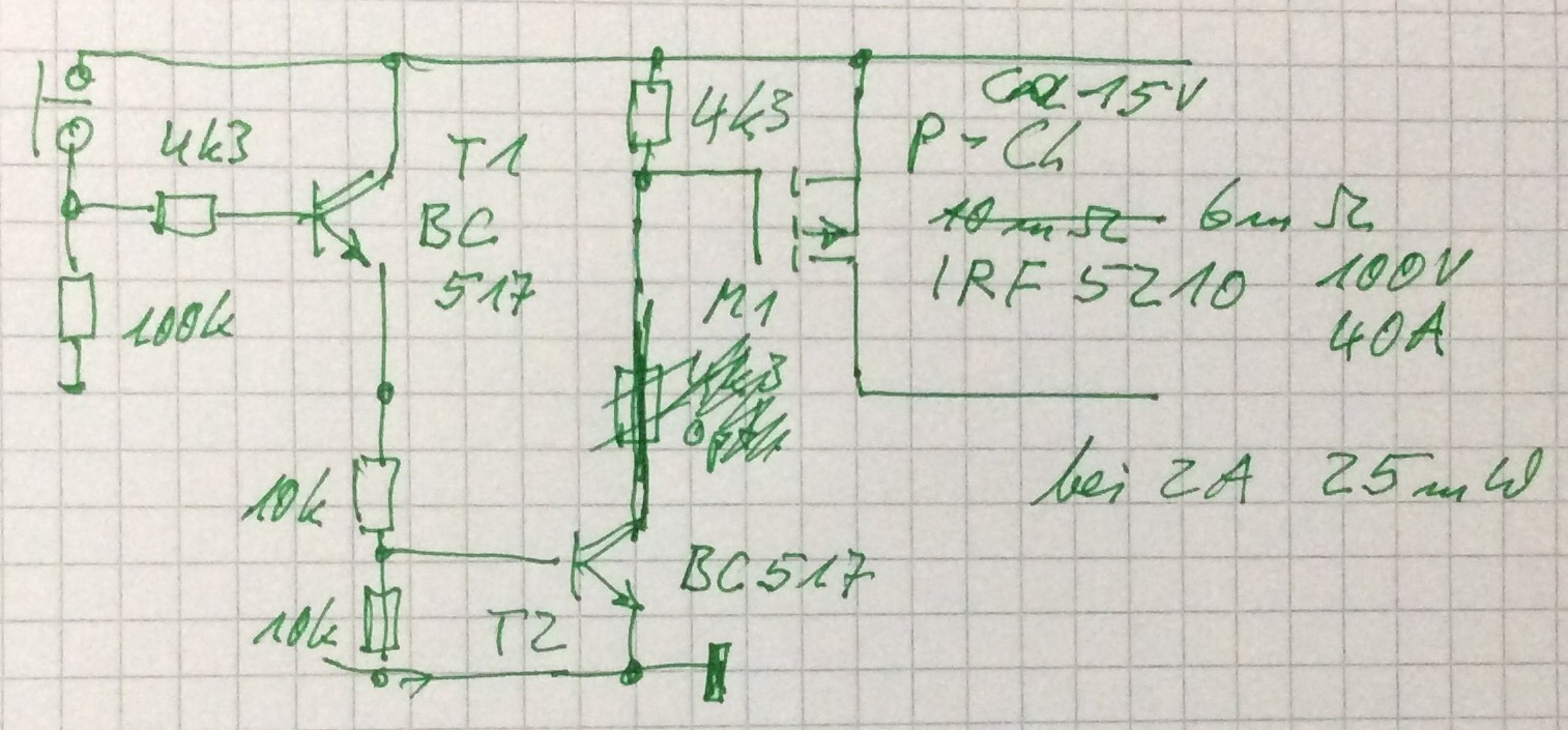

Hier mein Vorschlag anstelle des BD675.
Die Ansteuerung erscheint unnötig umständlich, ist aber voll kompatibel
zur vorhandenen Schaltung. Statt 12 Watt werden nur 0.05 Watt verbraten.
Einen Kühlkörper braucht es natürlich nicht mehr (bei 4A). Statt 2.8-3V
fallen nur 0.025V ab.
Der BD675 war übrigens beim Umschalten hart am Limit, das SOA-Diagramm
zeigt bei 15V maximalen Strom 2A. Sollte er sich gelegentlich mit kurzem
Rauchzeichen verabschiedet haben - wundern würde es mich nicht...
Für T1/T2 bräuchte es keine Darlington, aber wenn sie eh schon da
sind,...

> Statt 2.8-3V fallen nur 0.025V ab.
Aber ist es nicht gerade dieser Spannungsabfall zwischen U_Fa und der
Leitung zum Gleis, der die Besetztmeldung macht, egal ob über den OpAmp,
oder einem Transistor.
Das ist keine richtige Auswertung sondern mehr Zufall ob es detektiert
wird, oder auch nicht.
Der neue Plan, warum erst jetzt?, ist grausam gezeichnet. Mit den
meisten Bezeichnungen/Abkürzungen kann ein Außenstehender nichts
abfangen.
Vorerst bin ich auch erst einmal raus. Interessantes Problem, leider mit
zufielen Unbekannten.
> abfangen.
Hab ich nicht gezeichnet, ist von 2012.
Ok, ich glaube aus der Diskussion ist jetzt auch die Luft raus.
Ich bedanke mich trotzdem bei allen, die etwas geschrieben haben.
Wenn du dir die Schaltung auf dem Bild anschaust, siehst du, dass
unabhängig davon, wie der Spannungsabfall über dem Widerstand gemessen
wird, keine Spannung abfällt, wenn kein Zug da ist, da der Strom ja
nirgends hinfließen kann.
Egal wie offen oder zu der Transistor links ist.
An dem fällt ja auch nur etwas ab, wenn ein Strom fließt.
Die Gleis Leitung hat also immer das Potential U_Fa, solange kein Zug da
ist.
Hier noch das Bild
Bei meinem Lösungsvorschlag
Beitrag "Re: Verwendung eines OpAmps als Stromfühler"
bin ich davon ausgegangen, dass man mit dem Ohmschen Gesetz vertraut
ist, wenn man die Lösung elektrisch verstehen möchte.
Mit Rv= 3kOhm
Rechnungen mit 15V minus 1.5V Uf der Led = 13.5V
Ansprechstrom maximal 1.6mA (siehe Datenblatt des Optokopplers)
Pro Waggon ca 5kOhm, am Gleis also 0-5kOhm heisst "besetzt".
13.5V/8kOhm = 1.7mA  (mindestens ein Waggon)
13.5V/3kOhm = 4.5mA  (Gleis kurzgeschlossen)
Zweiteres wird berechnet, um zu prüfen, dass der maximale Led-Strom
nicht überschritten wird. Ok: max 4.5mA, aushalten tut er 25mA.
War das Gleis mal besetzt und fährt der Zug jetzt raus, dann muss der
Strom unter 0.27mA sinken.
Das ergibt sich aus der Angabe im Datenblatt: Uf worst case unter 0.8V
Durch Rv dürfen dann also maximal noch 0.8V/3kOhm=0.27mA fließen.
Das ist nur ein Bruchteil des Widerstands eines Waggons.
Diesen Effekt nennt man auch "Hysterese", was dazu andere getönt haben,
ist einfach nur Blödsinn und mit dem "Zeitverhalten" hat es rein gar nix
zu tun. Wie man sieht, ist auch nicht die Spannung sondern der
Stromfluss entscheidend. Aber natürlich fällt an einem Widerstand
Spannung ab. Ohmsches Gesetz (...)
Die Lösung mit dem Optokoppler ist bestechend einfach, hat aber den
Nachteil, dass man die Schaltschwellen nur indirekt über die
Dimensionierung von Rv beeinflussen kann. Zufälligerweise passt es mit
3kOhm recht gut. Mit einer OPV-Schaltung ginge es flexibler, kostet aber
erheblich mehr Aufwand.
Bevor man nochmal die Lösung mit CD40106 ausgräbt, sollte man sich das
Datenblatt mit den Angaben zu den Schaltschwellen ansehen. Bei diesen
Toleranzen wird einem schlecht. Ausserdem gibt es Unterschiede je nach
IC-Hersteller.

Ein Optokoppler LTV817C schaltet schon bei 1mA voll durch.  Der Ausgang
des Kopplers kann bequem durch einen Tiefpass beruhigt werden und danach
wird das Signal in Jörg's 40106 eingeleitet.

Damit auch ein fahrender Zug erkannt wird muss der Strom über einen
Shunt gemessen werden. Wie klein ist der Mindestrom damit die Lok fährt?
Wäre ein Shunt zwischen GND und Schiene möglich und machbar? Wie soll
ein fahrender Zug signalisiert werden? Led, Relais...?
Ich würde dazu raten, die echten Spannungen und Ströme zu messen (und
zwar mit zeitlichem Verlauf) anstatt mit dem Dummy herum zu beasteln.
Der verleitet nur zu falschen idealisierten Annahmen.
Was ich verstanden habe ist folgendes:
Der Zug wird mit 15V DC (immer gleiche Polarität) betrieben. Mittels PWM
soll die Fahrgeschwindigkeit geregelt werden. Darüber hinaus soll
erkannt werden, ob der Zug Strom aufnimmt (dann gilt das Gleis als
besetzt), wobei diese Erkennung auch im Stand basieren auf einem
geringen Mess-Strom funktionieren soll.
Die ganze Kaspereri mit Operationsverstärker, Schmitt-Trigger und
Logikgatter macht erst Sinn, nachdem man einen zuverlässigen Sensor
hinbekommen hat. Erst braucht man einen guten Sensor, dann kommt die
Signalaufbereitung. Klingt das logisch?
Ich knüpfe an Jörg R.'s Vorschlag an:
Im Angehängten Vorschlag nutze ich einen relativ hochohmigen Shunt, um
Stromfluss zu erkennen. Bei 1mA soll das Gleis als "besetzt" gelten.
Parallel dazu liegt eine belastbare Diode, welche den Spannungsabfall am
Shunt auf etwas weniger als 1V begrenzt. So bleibt der Spannungsabfall
auch beim viel höheren Fahrstrom gering.
Der Fahrstrom wird mittels PWM durch den MOSFET Transistor geschaltet.
Damit auch im Stand eine Messung möglich ist, fließt ein geringer
Ruhestrom durch den Widerstand am MOSFET Transistor vorbei.
Die Spannung von diesem Sensor wird durch einen Tiefpass geschickt, der
sowohl die PWM Impulse als auch weitere Störungen heraus filtert. Das
SIgnal am Ausgang des Filter ist eine analoge Spannung, die sich langsam
im bereich zwischen 0 und 1V ändert. Diese kann man direkt mit dem
analogen Eingang des steuernden Mikrocontrollers verbinden, oder mit
einem externen ADC oder auch der gezeigten Schmitt-Trigger Schaltung
(mit Rail-2-Raul OP-Amp), die daraus ein digitales Logiksignal mit 5V
Pegel macht.
Am + Eingang des OP-AMp liegt eine Referenzspannung von etwa 0,25V an.
Wenn  das analoge Signal vom Sensor höher ist (also Gleis besetzt), dann
schaltet dessen Ausgang auf Low.
Man könnte das Ganze auch gespiegelt auf der +15V Seite aufbauen, aber
dann wäre das Ausgangssignal Pegelmäßig nicht mehr zum Mikrocontroller
kompatibel. Dann müssten noch zwei Pegelwandler hinzu kommen (sowohl am
PWM Eingang als auch am "Gleis Besetzt" Ausgang). Dazu könnte man zwei
NPN Transistoren mit Pull-Up Widerständen benutzen.
Bei dem MOSFET ist zu beachten, dass dessen Source Anschluss nicht auf
0V liegt, sondern maximal 1V. Wenn er am Gate mit 5V angesteuert wird,
bleiben für den Transistor nur noch 4V übrig. Es muss ein Logic-Level
Typ gewählt werden, der bei 4V Gate-Source Spannung den maximal
erwarteten Laststrom sicher schalten kann.
Da bin ich mir unsicher ob tatsächlich per PWM geregelt wird. Ich nehme
an das analog über den BD...geregelt wird.
Zu der ganzen Problematik mit 2 zu erfassenden Zuständen, Gleis besetzt
und Zug fährt, kommt auch noch das lange Kabellängen vorhanden sind. Die
Anlage wird wohl einige qm groß sein. Dazu kommt noch der induktive
Einfluss der Motoren.
Für „Gleis besetzt“ würde ich auch recht hochohmig messen. Für „Zug
fährt“ würde ich einen Widerstand von 0R33 bzw. 0R47 verwenden. So
bleibt der Spannungsabfall bei 500mA deutlich unter 0,3V.
Mir fehlt noch der Mindeststrom mit dem eine Lok fährt.

Wie sieht es mit dieser Frage aus...
https://www.mikrocontroller.net/attachment/414388/DED99119-A573-473E-BAC9-060BFD92CE44.jpeg
Nein, das ist schon gebaut.

Die Schaltung hat zum Erkennen der Besetztmeldung eigentlich nur U_Fa,
Gnd und die Leitung zum Gleis zur Verfügung
> Es wäre schön wenn auf solche Fragen ohne Nachzuhaken eingegangen wird.
Ich war noch dabei, die Skizzen zu verstehen.
> Die Elektronik muss in der + Leitung zum Gleis sein.
Also jetzt doch wieder ein Relais? Meine Güte, ist das schwer, die
nötigen Anforderungen zusammen zu tragen. So langsam ahne ich, was am
BER angeht.
Siehe Anhang. Bitteschön. Gern geschehen. Auf Widersehen.

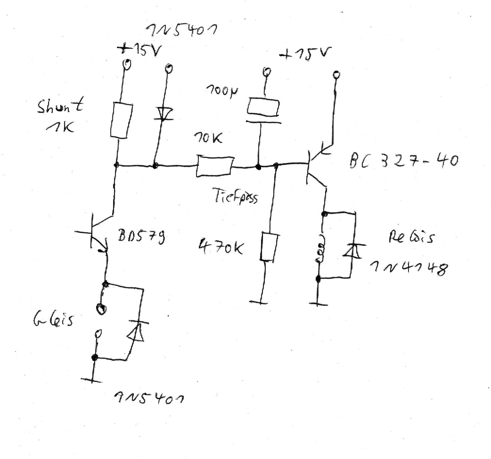

Und wie soll dies funktionieren, wenn der Zug steht, also der Transistor
links zu ist?
> auch sein:
https://www.mikrocontroller.net/attachment/414191/IMG_5814.JPG
Die Schaltung funktioniert nicht, jedenfalls nicht immer. Gleis besetzt
würde nicht mehr erkannt wenn die Fahrspannung so hoch wird das die
Spannungsdifferenz für den OC zu gering wird.
@TO
Welche Spannung stehen zur Verfügung, mit welcher Genauigkeit? Wäre eine
Versorgung der Auswerteelektronik mit >15V möglich, so 18V z.B.?
Wie genau bzw. stabil sind die 15V Fahrspannung?
Schnauze schrieb:
> Hat jemand eine Ahnung wieso genau Stefan jetzt wieder pampig
> wird?
Er hat nur den 4k7 Widerstand parallel zum BD679 vergessen. Den 470k
Widerstand würde ich auch nach Plus 15V schalten. Statt nur eine Diode
1N5401 würde ich zwei in Reihe schalten, weil sonst der BC327 nicht
richtig durchschalten kann.
Der TO hat doch schon vor 2 Tagen den Plan der vorhandenen Schaltung
hochgeladen und auch soweit verständlich erklärt. Der TO schrieb, dass
diese Schaltung einwandfrei funktioniert und er wollte doch nur eine
Alternative mit OPV erproben. Die bewährte Schaltung besteht aus T3, D4,
R8, R9, R* und Relais.
Die andere Schaltung, auf die wir uns die ganze Diskussion lange bezogen
haben, ist doch nur eine Versuchsanordnung auf dem Steckbrett, ohne
Steller usw.
Ah Ok, ich werde das mal so bauen.
Den 470k Widerstand kannst du auch ganz weglassen, die Basis ist ja
schon über den 1k und 10k mit Plus verbunden.
> links zu ist?
Oh, gut dass du aufgepasst hast. Ich habe einen 4,7kΩ Widerstand
parallel zum BD579 vergessen.
Wenn du den 470kΩ Widerstand so abänderst, dann kann der BC327 nicht
richtig durchschalten. Lass das mal besser so, wie ich es gezeichnet
habe. Dann genügt der Spannungshub einer Diode.
Nein.
An der B-E Strecke vom BC327 liegen im Ruhezustand (Gleis frei) etwa
0,3V an, so das er das Relais aus schaltet. Für genau diese Ruhespannung
sorgt der 470kΩ Widerstand. Er bildet zusammen mit dem 10kΩ Widerstand
und den 1kΩ Shunt einen Spannungsteiler.
Wenn das Gleis belegt ist, steigt die Spannung um bis zu 0,7V an, weil
der Stromfluss durch das Gleis einen Spannungsabfall am Shunt bewirkt,
der durch die parallel geschaltete Diode auf diese 0,7V begrenzt wird.
Wegen dem Spannungsanstieg schaltet der Transistor das Relais sicher
ein. Die 0,7V plus 0,3V (wegen den 470kΩ) reichen dazu ganz sicher aus.

von Wolfgang (Gast)
> hier nochmal hin.
Die krankt immer noch daran, dass ohne Stromfluss übers Gleis der
Schaltzustand des Komparators durch dessen Offsetspannung festgelet wird
und das Ganze zu einem Zufallsgenerator wird.
Das will keiner.
Der nicht invertierende Eingang muss auf einem niedrigeren Potential als
U_FA liegen, das dann die Schaltschwelle festlegt.
Noch eine Idee, als direkte Antwort zur originären Frage.
Bitte nicht als Konkurrenz zu irgendwas anderem verstehen,
sondern ich habe mir das da überlegt und zeige es her:
Grundüberlegung ist, dass die Gleis+ Spannung auf dem
Modul (vor Umpolung etc) 0-13V sein kann, bei allen
möglichen Hindernissen, fahrend oder stehend. Dann ist
der Gleisabschnitt "belegt". Nur wenn nicht einmal ein
Waggon herum steht, geht die Spannung über 13V, durch
Rx.
D1 macht die Referenzspannung, ca 0.7V, eine zweite
Diode in Serie für 1.4V wäre evtl besser.
Eine Frage des TO war wegen der Schutzwiderstände an
den OPV-Eingängen. Das wäre imho nicht unbedingt notwendig,
aber diese Widerstände braucht es sowieso aus anderen
Gründen: R2 ist notwendig für die Hysterese-Funktion
und R3 soll mit C1 einen Tiefpass machen. Der C am Gleis
ist laut Schaltplan vom TO schon vorhanden. Ist auch
gut so, er blockt HF.
Die Ausgangsschaltung hat der TO schon erprobt und die
längere Integration ist auf der "digitalen" Seite auch
bestens, weil hier der Pegelsprung bei Umschaltungen
immer gleich ist.
LT1490 gibt es auch im DIP8.
C1 würde ich nach +15V legen, nicht nach GND, weil die sie 0,7V
Referenzspannung (aus der Diode) auch auf +15V beziehen. In deiner
Schaltung  sind die +15V aus Sicht des Operationsverstärkers das
Bezugspotential.
Wenn du den Kondensator wie gezeichnet lässt, wird jede
Störung/Schwankung der Versorgungsspannugn direkt auf die Messung
durchschlagen.
Kann ich dafür denn auch meine LM 358 nehmen, oder gehen die nicht?
Ich hätte auch noch LM 324
Die LT1490 müsste ich halt erst bestellen.
von GEKU (Gast)
> hier nochmal hin.
Ich würde noch zwei Widerstände (z.B. je 100k) an den OP Eingängen
einbauen um den Offset im stromlosen Zustand zu kompensieren.
100k von OP (-) gegen Ufa
100k von OP (+) gegen GND
Der OP wird als Komparator verwendet, da keine Gegenkopplung.
Fließt auf den Geleisen kein Strom, dann ist die Spannung am Eingang
(zwischen (+) und (-) die Spannung Null. Jetzt ist die Ausgangslage des
OPs abhängig vom Offset des OPs. Die von mir vorgeschlagenen Widerstände
spannen den OP (Komparator) in der Gegenrichtung vor, um sicher zu
stellen, dass der Komparator in die richtige Richtung kippt (es wird ein
negativer Strom auf den Geleisen simuliert, der den Offset kompensiert).
Gehen nicht. Schau mal ins Datenblatt, welchen Bereich die
EIngangsspannung haben darf "Common Input Voltage Range" oder so ähnlich
heisst der Punkt.
von GEKU (Gast)
Die Widerstandswerte (100k) müssen noch angepasst werden.
> Bezugspotential.
> durchschlagen.
Da hast du vollkommen Recht !!
Ich habe auch oft genug daran gedacht, nur heute nicht (...)
Das wird nicht gehen, die Eingangsspannung ist für den OP-Amp zu hoch
(bzw. exakt am Grenzwert).
Wie oft muss man eigentlich noch darauf hinweisen? Ich bin ja beleibe
nicht der erste.
Und ein anderer OpAmp, wie der LT1490 von Willi?
Guck doch bitte selber ins Datenblatt. Du wolltest doch alternative
Schaltungen verstehen, da ist es nicht angebracht, Dir alle Haken
undnÖsen mehrfach vorzukauen.
Du solltest eher mal unseren Einwänden nachgehen und verstehen, warum
von bestimmten Konstrukten abgeraten wird und warum andere Sachen immer
wieder ähnlich vorgeschlagen wurden.
Shunt, Komparator, Referenzquelle, Schmitt-Trigger, Tiefpass. Das sind
alles Komponenten, die wiederholt vorkamen.
Habe ich. Ich interpretiere folgende Aussage:
>The LT1490/ LT1491 have a unique input stage that operates and remains high
>impedance when above the positive supply. The inputs take 44V both >differential
and commonmode even when operating on a 3V supply.
als wenn das geht, wollte nur nochmal nachfragen, da mir diese Lösung
halt sehr simpel erscheint und es ja vielleicht ein anderes Problem gibt
Der Text auf der ersten Seite ist Werbung, da wird die Wahrheit oft
beschönigt dargestellt.
Schau in die Tabellen, wo die elektrischen Eigenschaften mit min und max
Werten garantiert sind.
Ich bin ja auch dabei die Anderen Vorschläge zu probieren, aber wenn
jemand nochmal was zu dem OpAmp vorschlägt, gehe ich dem natürlich auch
nach.
Da geht die Eingangsspannung auch über die Versorgungsspannung
Da steht: Input Voltage Range 0 bis 44 Volt. Und über der Tabelle steht,
dass dies für 5V Versorgungsspannung gilt.
Für 15V Versorgungsspannung sind da jetzt leider keine konkreten
Angaben, aber da wird es dann wohl ähnlich sein. Passt also.
Das ist ziemlich ungewöhnlich, dass die Eingangsspannugn höher sein
darf, als die Versorgungsspanung.
