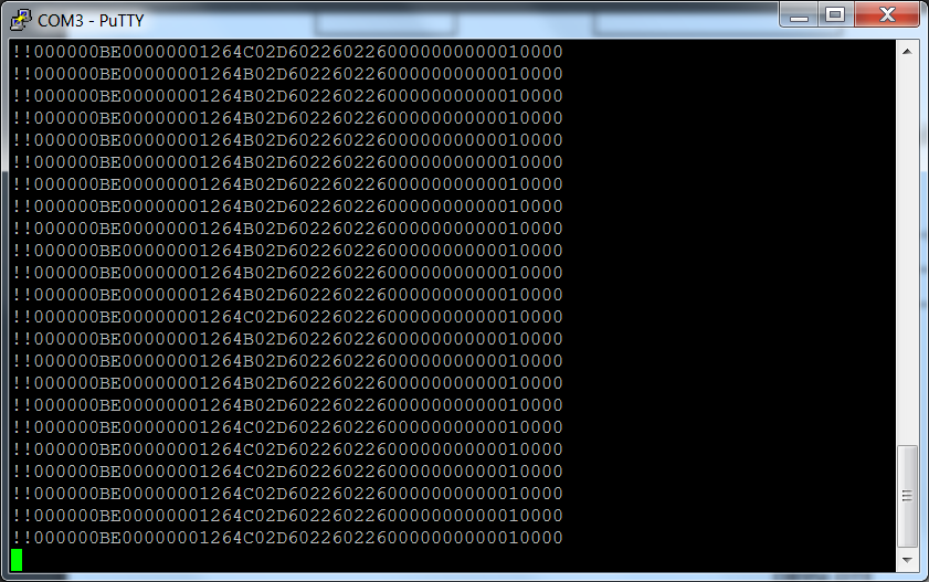

von N. M. (nidal_mus)
Hallo und Danke für die Antworte!
Stefanus F. schrieb:
> Wenn du Fragen zu eine Produkt stellst, dann benenne es bitte, damit man
> nicht raten muss oder gar falsche Ratschläge erteilt.
http://wiki.argentdata.com/index.php/ADS-WS1
mit USB-RS232 Konverter (PC <-> WS) habe ich jetzt das Ergebnis auf
Windows-PC über Putty (siehe Anhang).

von Stefan F. (Gast)
Sehr gut. Das ist doch schon etwas greifbares.
Du hast da immer wieder zie gleichen zeichenfolgen. Jetzt könntest du
mal einen Sensor beeinflussen (z.B. die Temperatur 1°C erhöhen) und dann
schauen, was sich verändert.

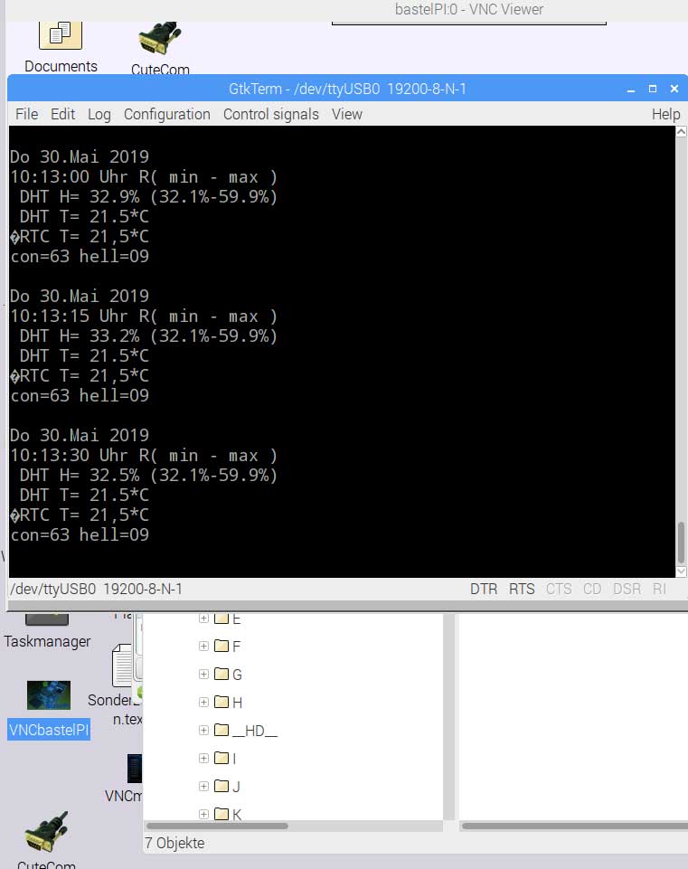

von Joachim B. (jar)
N. M. schrieb:
> Ich habe eine Wetterstation, die Daten über RS232 schicken kann. Ich

gg ganz genau, ein einfaches USB2rs232 Kabel reicht
ich nutze solche Kabel (blau oder grün nach belieben)
https://www.ebay.de/i/322683757693?chn=ps
lsusb ohne Kabel
an den PI anstecken,
lsusb mit Kabel sehen ob es erkannt wird (der Unterschied machts!)
Ggffs noch eine UDEV Regel nach ID einfügen -> googeln damit sich das
Kabel immer auf den selben USB Port nach ID anmeldet!
GtkTerm auf dem PI installieren
Die Verbindungsparameter in Gtkterm einstellen Baudrate & 8N1 z.B.
GtkTerm im Terminal aufrufen fertig
> Ich benutze momentan einen RPI vom 2012! (erst zum Testen)
> nach update, upgrade habe ich das Script eingegeben:
>  import time
>  import serial
>  ser = serial.Serial(
>      port='/dev/serial0',
das ist aber nicht der USB wandler
der müsste irgendwie /dev/ttyUSBxx heissen, siehe mein Bild!
https://www.mikrocontroller.net/attachment/414409/Pi3-GTKterm.jpg
