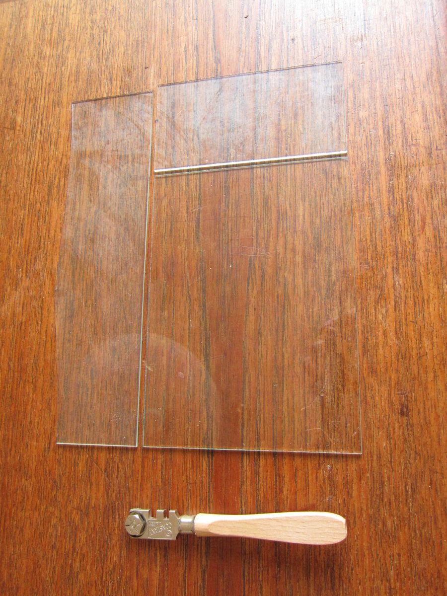

Für ein paar wenige Schnitte ist ein Rädchen vollkommen ausreichend und
die einfachste Möglichkeit: Ein Tropfen Öl auf das Rädchen und mit
sanften aber gleichmäßigen Druck an einem Lineal an der Schnittkante
entlangführen. Es darf nicht knirschen sondern muss einen "seidigen"
Klang beim schneiden haben.
Danach zügig (!) an den beiden Enden des Schnittes einen dünnen Nagel
oder den Schaft eines 3mm Bohrers unterlegen. Dann an einem Ende sanft
mit der Hand aufdrücken und das Glas fällt an der Schnittkante
auseinander.
Handschuhe nicht vergessen und die rasiermesserscharfe Schnittkante mit
einem Schleifklotz (!) entgraten.

Wir schneiden viel Glas. Alles ohne Öl, wegen der Reinigungsarbeit. Mit
Öl geht es tendentiell etwas besser, aber ohne geht auch hervorragend!!!
Also verwend den Stift einfach trocken.
Wir schneiden alles mit Rädchen. Aus Hartmetall. Geht auch sehr gut und
halten lang!!
Sebastian

Keine Sorge, das kann man locker selber schneiden! Sooo schwierig ist
das nicht. Wie dick ist denn Dein Glas? Je dicker desto leichter geht´s.
Für das Aufdrücken muss man etwas Gefühl bekommen, also mach erstmal ein
paar Probeschnitte. Aber Du wirst sehen, das bricht dann wunderschon und
leicht!

von Michael B. (laberkopp)
Wo wir gerade dabei sind, da einige der hier Postenden
so was offenbar noch nie gesehen, geschweige denn gemacht haben...
von Percy N. (vox_bovi)
Der sieht aber ganz schön neu aus!
