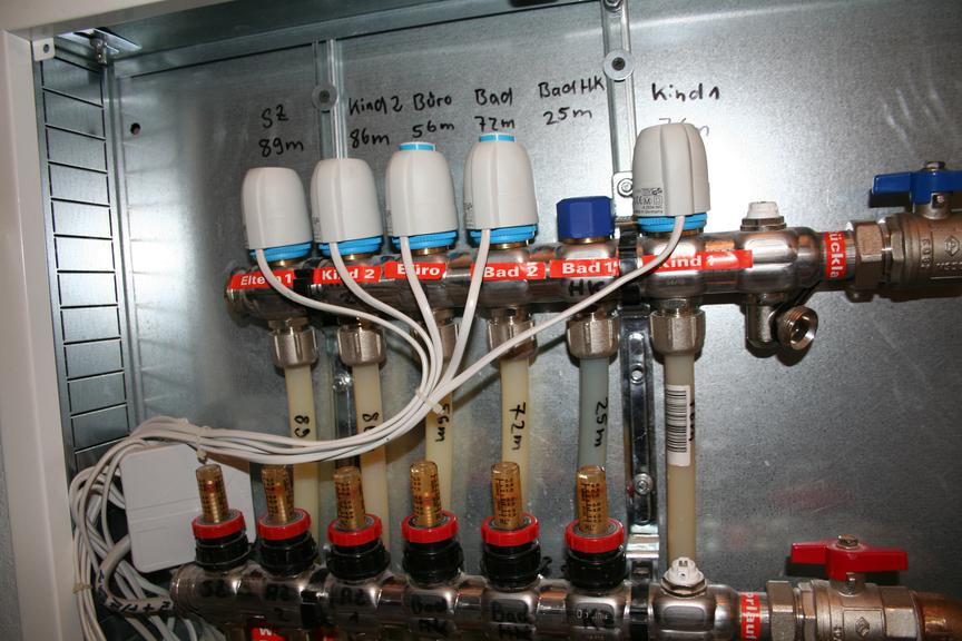

ich möchte Fußbodenheizungsventile mit einem elektronischen Heizkörper
Thermostat steuern.

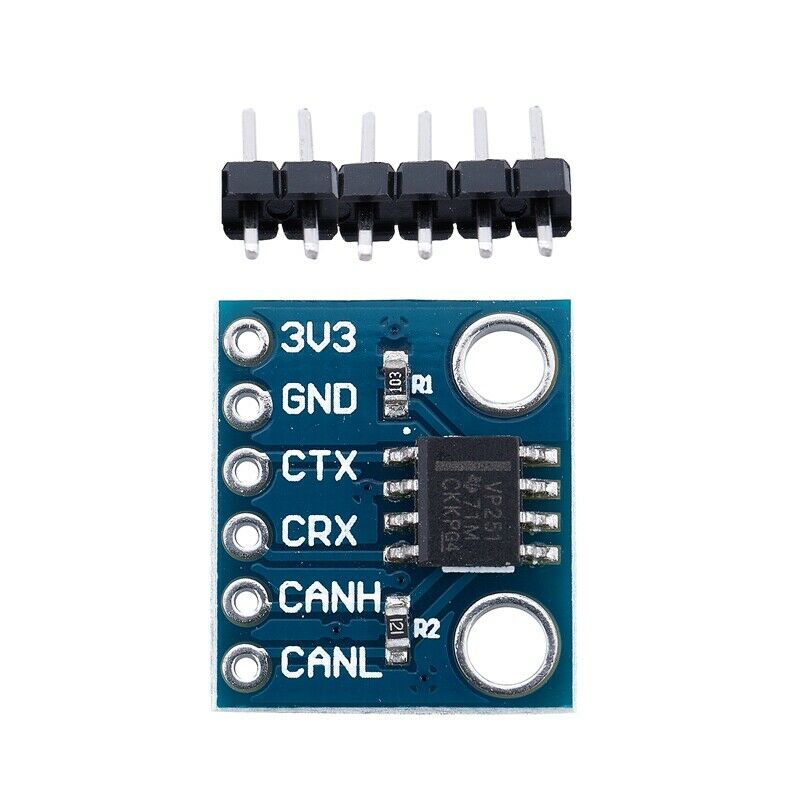

Nach längerer Recherche hier im Forum bin ich auf die Idee gekommen
einen Physikalischer CAN Bus mit Transceiver ohne Controller aufzubauen.
Vereinfachtes Schema ist angehängt.
Die CAN  Transceiver bilden den  Physikalischer CAN Bus mit all seinen
Positiven Eigenschaften.
Als Protokoll wird dann aber kein CAN gesprochen, da kein Controller
vorhanden ist, sondern was serielles wahrscheinlich n x 8 Bit mit
Prüfsumme und einem Sync Frame, außerdem wie bei CAN mit Rücklesen über
den RXD zur Kollisionserkennung,
und das ganze ganz langsam
Ist dies möglich?
Wo sind die Fallstricke - Denkfehler?

Ein Nicht-Ganz-CAN halte ich auch für nicht sehr sinnvoll.
Ich würde sagen: Entweder CAN oder nicht oder z.B. RS-485. Aber das Rad
neu erfinden?
Eine weitere Möglichkeit wäre eine CAN-Bibliothek (falls es so etwas für
den ATMega gibt). Dann brauchst Du nur noch die Treiber so wie in Deinem
Bildchen angedeutet.
Was hast Du eigentlich gegen den MCP2515. So teuer ist der doch nicht,
übermäßig groß ist er auch nicht, aber er erspart Dir aber die ganze
CANerei.
Also Software-CAN? Auch wenn irgendwie möglich ist das sehr kompliziert
und kaum sinnvoll. Der Controller kann dann kaum noch was anderes
machen.

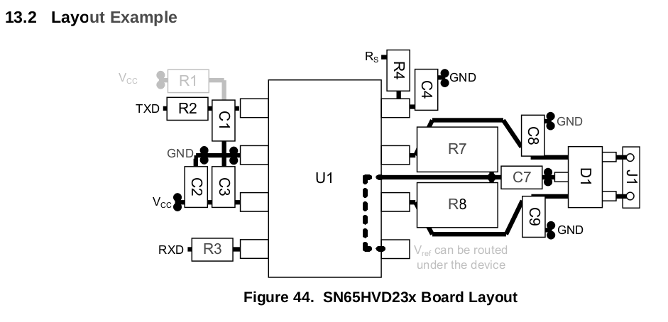

Als Phy käme der SN65HVD234 in Frage. Das Enable dieses Transceivers
hängt man an einen Buffer-Full Output des MCP2515, dann kann der in
Sleep-Modi mit 1..2uA gehen. Diese Pins können als GPIO genutzt werden.
Bliebe die Versorgungsspannung: MCP2515 ist runter bis 2,7V
spezifiziert, etwas weniger geht bestimmt auch. Der SN65HVD234 ist mit
min. 3,0V „recommended“, sollte aber auch mit weniger funktionieren.
Wie wärs damit? Ein Heizungsregler mit echtem CAN ohne innere
Modifikation erscheint möglich.
von Harald (Gast)
Bzgl. der Versorgung aus der Batterie für den SN65HVD234:
Ein Boost im SOT23 mit Enable, der ebenfalls per GPIO gesteuert wird,
wäre z.B. ein TPS613221A für 3.3V oder ein TPS613225A für 3.0V.

von Heinz-Wilhelm F. (h-w-frickelfixer)
und noch ein Foto,
weil nicht jeder was mit Heizkreisverteiler und Fußbodenheizung was
anfangen kann.

Ja, richtig. Leider ist beim LPC11C24 (den meinst du vermutlich) der
Transceiver als eigenes Die auf dem Chip. Daher ist auch die Versorgung
5V CAN explizit rausgeführt. Der Transceiver-Chip hat leider keinen
Sleep-Modi. Wenn man so etwas bauen möchte, müsste man die 5V CAN
schaltbar machen und im Sleep-Modi des Controllers diesen abschalten.
Ansonsten nuckelt der etliche mA aus der Versorgung. Dann lieber den
LPC11C14 ohne Transceiver und einen SN65HVD234 andocken. Dann lässt sich
beides mit 3.3V versorgen und man hat einen schönen Sleep-Pin für den
Transceiver.

Wie ist die FBH aufgebaut? Trockensystem ( Bauhöhe 20mm ) oder dick mit
Estrich ( > 5cm )?
VG
Pieter
@ Pieter
bitte entschuldige das ich deine erste Nachfrage ignoriert habe.
Bei mir ist es Beton Estrich also >5cm,
sollte aber keinen Unterschied machen.
Denn nur das Regelverhalten ist dann anders.

Hallo Heinz-Wilhelm,
meine 2cm brauchen gefühlte 1 Stunde bis sich am Boden was ändert.
Da was "regeln" dauert.
Meine Überlegung geht dahin, direkt an die Motörchen der Thermostate
Drähte anlöten und die zentral an eine Platine mit MC. Dazu
Temperatursensoren aus den Räumen und Aussentemperatur an den MC und der
speicher auf SD.
VG
Pieter

Für die Bridge Lösung würde ich
einen STM32F103C8T6 aka blue pill nehmen
und ein CAN Transceiver auf PCB, made by China.
Eine PCB auf der alle zusätzliche Komponente sitzen,
kann man bei verstärktem Interesse ja später immer noch fertigen.
Die „USB“ Buchse zum Thermostat,
der Britge IC mit integriertem CAN Controller und der CAN Transceiver,
sowie Anschlussklemmen für den OneWire Temperatursensor,
und den CAN BUS.
Den STM32F103 kann man dank ARM Cortex M0
später bei Bedarf durch was anderes ersetzten.

Im Datenblatt ist auch ein Layout Fortschaltung. Siehe Bilder.
Ist viel Vorsicht in Schaltungsvorschlag.
Filtern an den Eingängen ...
Nur D1 hab ich irgendwie nicht gerafft.
Hat aber eh was mit der Symmetrischen Bus Terminierung und
der Funktion von Vref zu tun.
Was die Chinesen da als fertige PCB liefern ist eher schmal.
Sieht so aus, als ob der BUS Therminirungswiederstand mit drauf ist und
der pull up an Rs für die Busgeschwindigkeit.
Dann kann man das Teil gleich auf ne SOP Adapter Platine nagel,
für diese Beschaltung braucht man dann auch keine „fertige“ PCB.
