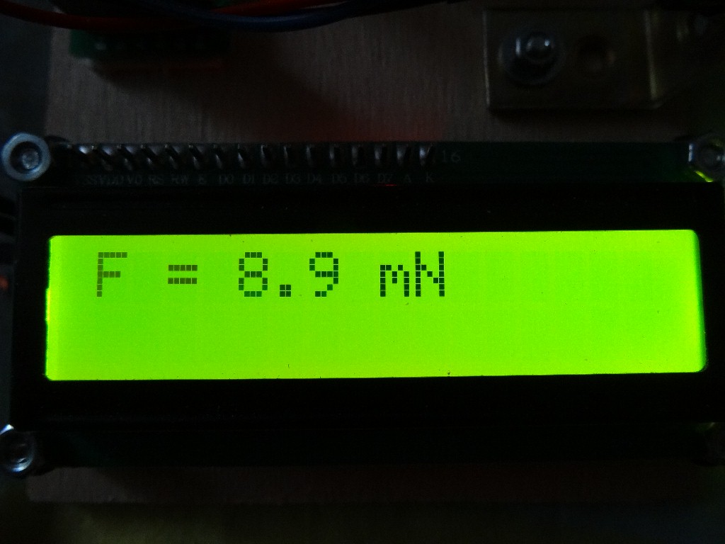

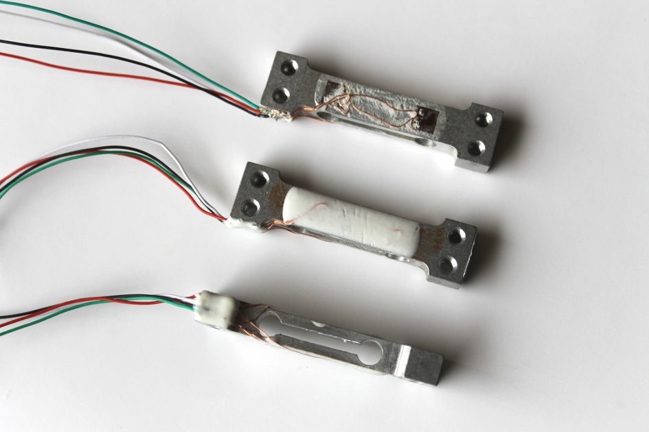

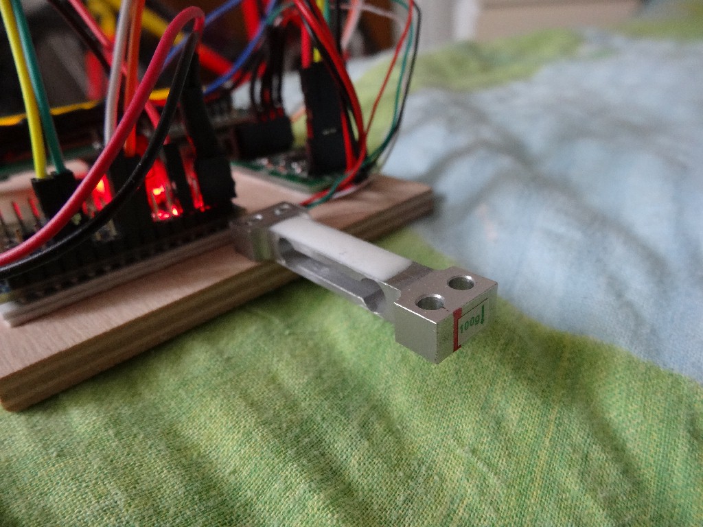

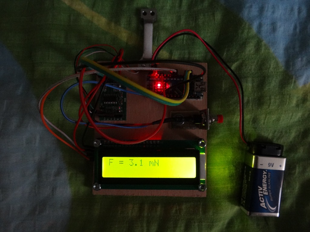

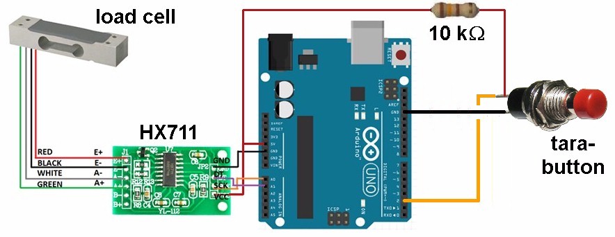

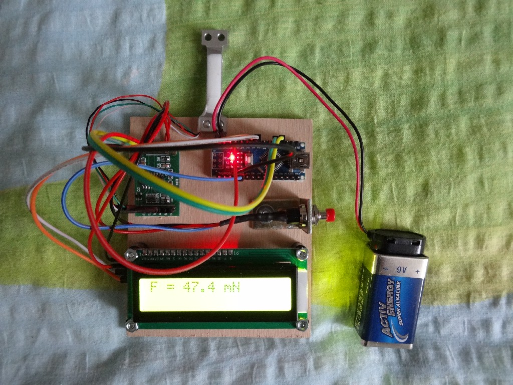

Hallo! Ich habe zum Messen kleiner Kräfte auch ein simples Newtonmeter mit einer 100g-Wägezelle (https://www.ebay.com/itm/0-100g-Electronic-Scale-Aluminum-Alloy-Weighing-Sensor-Load-Cell-Weight/172293613951?hash=item281d7fe97f:g:cFUAAOSwvNlbWC58) und dem HX711 aufgebaut. Inkludiert ist auch ein Reset-Knopf. Funktioniert zuverlässig mit einer Auflösung von 0.1 mN von 0-1500 mN.
Bearbeitet durch User

Christoph E. schrieb: > Hallo! > > Ich habe zum Messen kleiner Kräfte auch ein simples Newtonmeter mit > einer 100g-Wägezelle > (Ebay-Artikel Nr. 172293613951) > und dem HX711 aufgebaut. Inkludiert ist auch ein Reset-Knopf. > > Funktioniert zuverlässig mit einer Auflösung von 0.1 mN von 0-1500 mN. Moin, die Lösung klingt nicht uninteressant. Wie funktionieren diese Zellen genau? Eine Seite fest montiert und auf die andere Seite wirkt die Kraft? Weiß jemand, ob es auch noch feinere Wägezellen gibt? Walter T. schrieb: > Dann lieber den Andruckkörper vergrößern. Das ist leider nicht möglich, die Größe der Probem ist vorgegeben. Wolfgang schrieb: > Dafür musst du die Kraft bei (mindestens) zwei verschiedenen > Verfahrwegen messen, um Gewichts- und Deformationskraft zu trennen. > Falls die Masse sich nichtelastisch verformt, wird es komplizierter. Wie sich die Masse verhält, kann man (noch) nicht sagen. Sie wird vermutlich nur teilelastisch sein. Da gerade die Veränderung der Festigkeit gemessen werden soll (Aushärtung), ist eine absolute quantitative Bestimmung nicht erforderlich. Ich dachte daran, einen Prüfstempel eintauchen zu lassen und dann den Peak der Kraft zu messen und zu vergleichen, was für einen MCU ja kein Problem sein sollte.
Inzwischen haben wir einen Aufbau ähnlich dem von Christoph gezeigten vorgenommen. Derzeit haben wir noch eine 1000g Zelle, da keine andere zur Verfügung stand. Wir werden es dann noch mit einer 500g und 100g Zelle probieren. Viele Grüsse svensson
