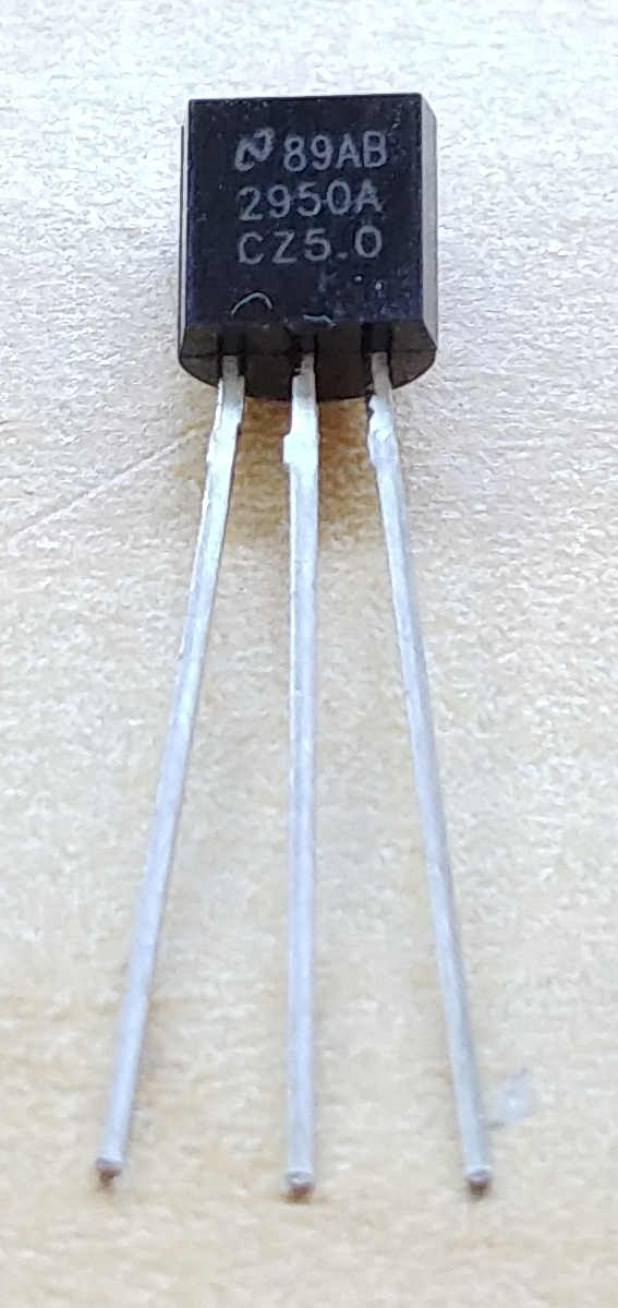

Nach gefühlten 6 Monaten habe ich meine 10 Stück LP2950A CZ5.0
aus China erhalten. Minimal verdrahtet auf dem Steckbrett mit 1µF Elko
von Vout nach GND (- nach GND). Am Eingang 9,16V. Am Ausgang 9,14V (ohne
Last).
Was mache ich falsch? Alle 10 Stück zeigen das selbe verhalten.

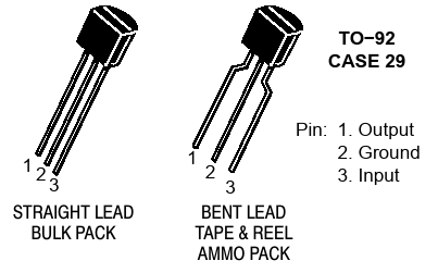

Pin Belegung nach ON-Semi Datenblatt...
Habe ich fake Bauteile erhalten oder bin ich zu blöd...

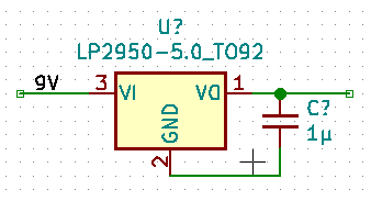

von Stefan F. (Gast)
Du musst den GND Anschluss mit Spannungsquelle und Last verbinden.
Spaß beiseite: In deinem Schaltplan fehlt aber genau das. Lasse solche
Sachen nicht weg, das stiftet Verwirrung.

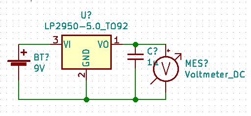

von Paul G. (paul_g210) Benutzerseite
Stefanus F. schrieb:
Bitteschön

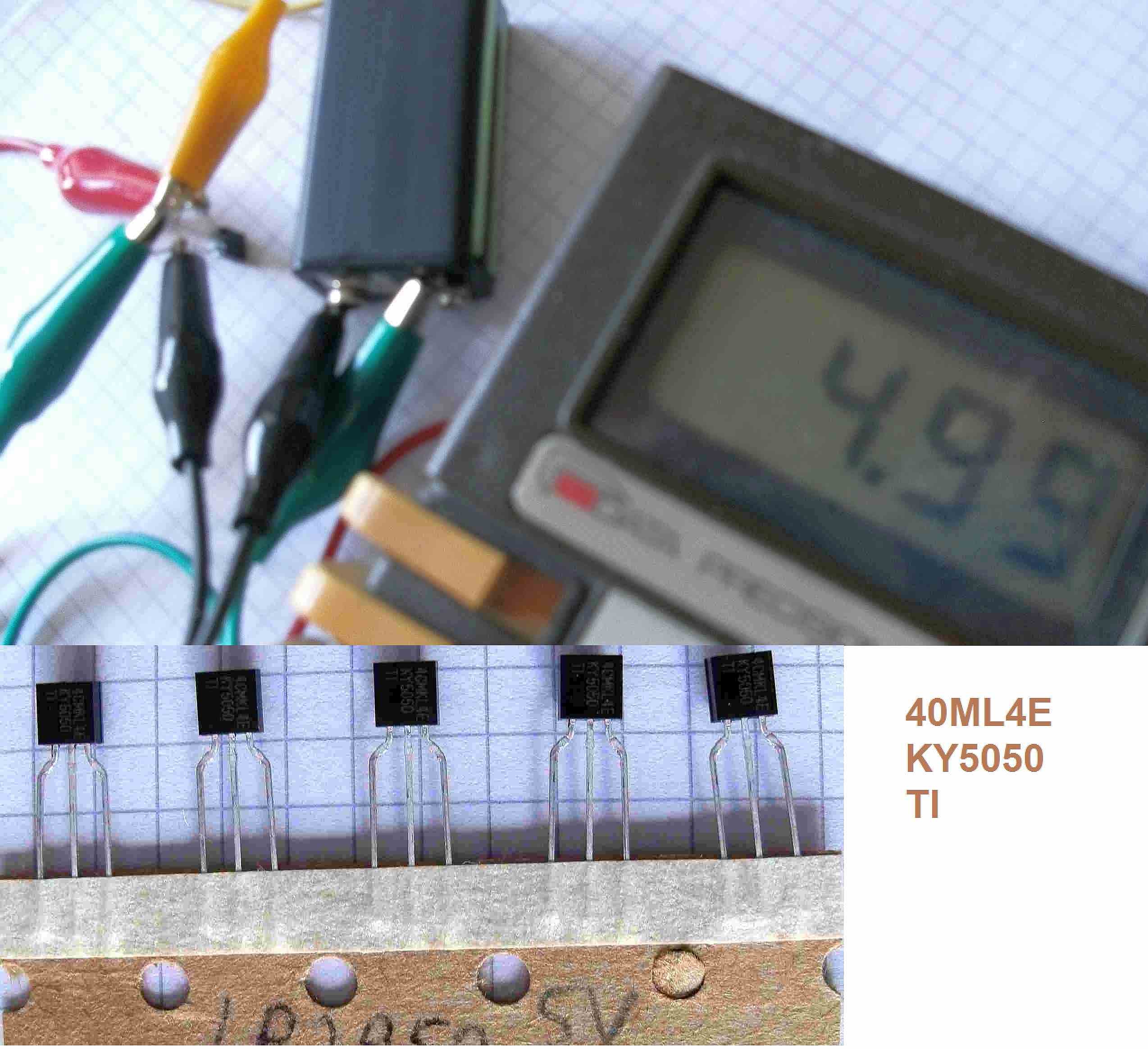

von Karl B. (gustav)
da ist 'was faul.
Bei meinen als LP2950 verkauften Spannungsreglern mit dem Aufdruck
40ML4E KY5050 TI hatte ich überhaupt keine Probleme. 9V-Batterie/Akku an
Eingang und Test ohne Belastung (ok. DVM ist hochohmig) 4,99 V.
