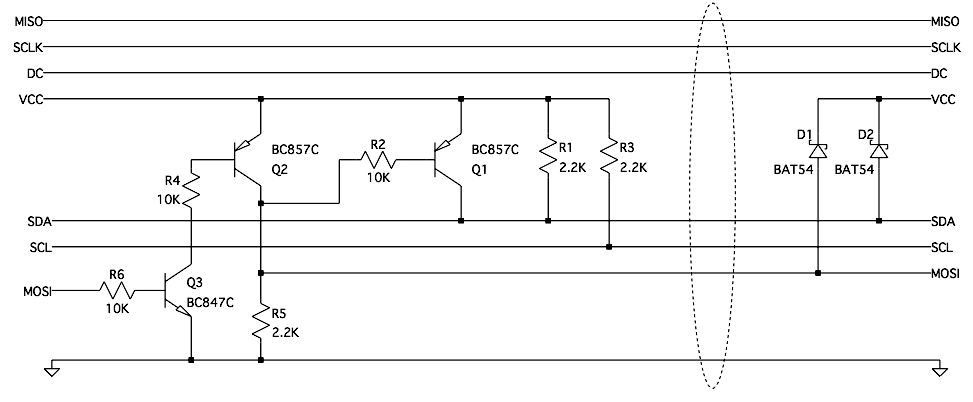

Bastel gerade eigenen Pedelec-Controller für die Panasonic Mittelmotoren
und hab nur 7 Kabel hoch zum Lenker.
Da ich mich noch nicht festlegen mag, möchte ich I2C und SPI drauf
legen.
An die 4 Kabeln vom I2C kommt dann 8bit IO, damit könnte ich die
SlaveSelect vom TFT, Touchscreen und SD-Karte schalten.
Aber da gibt es neben MOSI,MISO und CLK noch dieses dämliche DC mit dem
zwischen Daten-Byte und Command-Byte unterschieden wird. Das geht nicht
über I2C.
Also SDA von I2C mit MISO von SPI doppelt belegen. Die SPI-Slaves werden
ja nichts per MISO zum Master schicken wenn sie nicht gefragt werden.
Oder SDA mit DC doppelt belegen ?

One-wire Port Expander statt I2C. Z.b. DS2408
- VCC
- GND
- one-wire
- SCLK
- MOSI
- MISO
- DC

von Joe F. (easylife)
Oder so.
I2C und SPI darf nicht gleichzeitig verwendet werden.
I2C Modus: MOSI high halten
SPI Modus: SCL low und SDA high (tri-stated) halten

Was spricht denn dagegen, die SDA Leitung auch für SPI zu nutzen. Sowohl
ic2 als auch I2C werden ja nur slaves dran gehängt, die von sich aus
nicht senden.
Die Schaltung von joeF ist mir viel zu heftig.

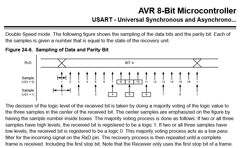

Die hat er: der ankommende Wert wird pro Bitzeit in der Bitmitte
mehrmals abgetastet und die Mehrheit verwendet. Das ist ein
Tiefpassfilter.
Das Dokument
https://ww1.microchip.com/downloads/en/DeviceDoc/Microchip%208bit%20mcu%20AVR%20ATmega8A%20data%20sheet%2040001974A.pdf
beschreibt den UART ab der Seite 196 recht ausführlich. Wenn man das
liest, dann sieht man: da ist noch einiges mehr an schlauen Mechanismen
verbaut...
