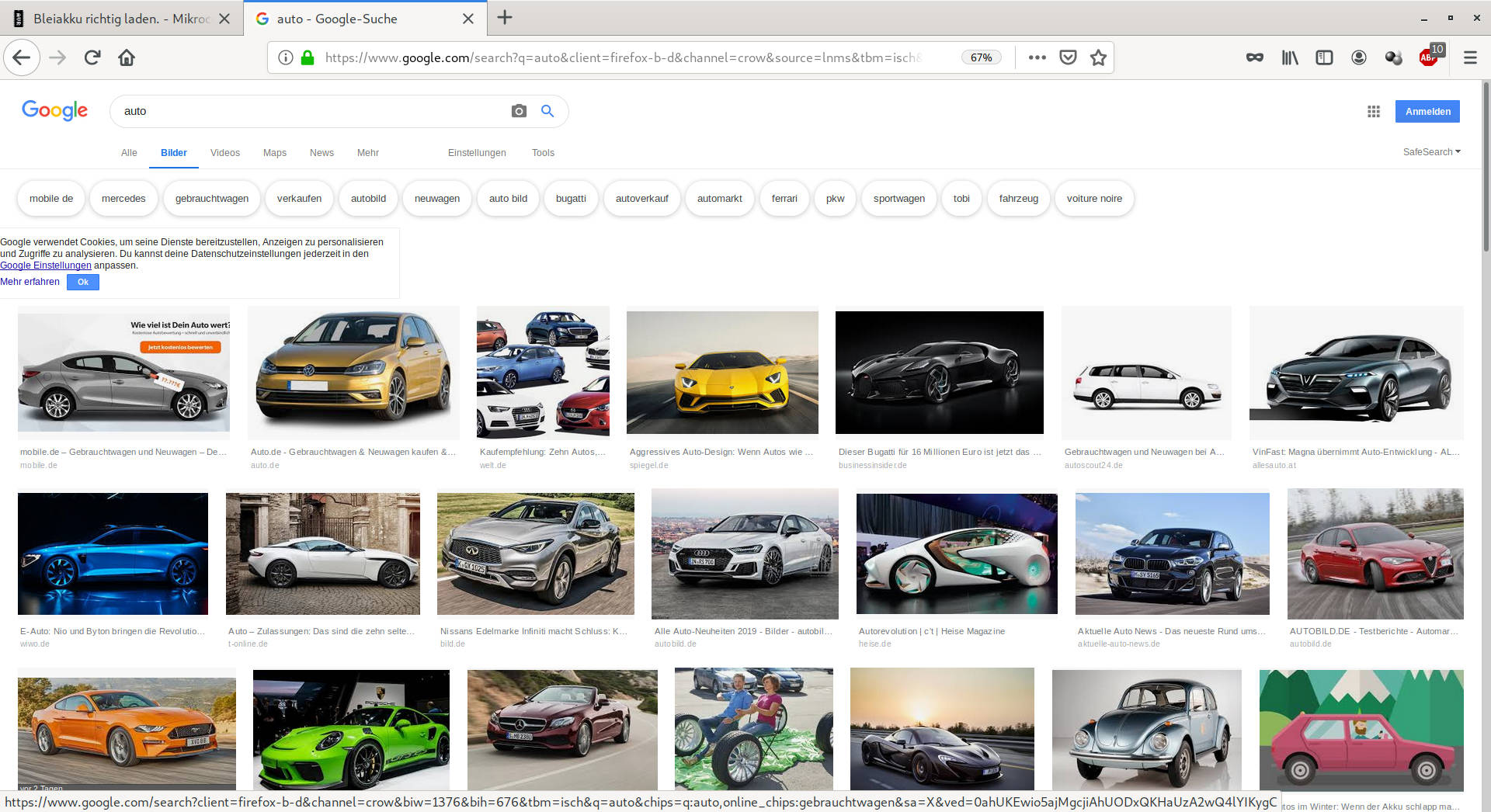

Stefanus F. schrieb: > Wenn eine 1200er BMW mit einem 14AH Akku starten kann, dann kann das ein > Auto wohl auch, oder? Da stellt sich bei mir die Frage: Was unterscheidet ein 1200er BMW von einem Auto? :-)))
Stefanus F. schrieb: > Letztendlich gibt es bei KFZ Starterbatterien nur zwei Zustände: Reicht, > oder reicht nicht. Dreht oder dreht nicht ist natürlich eindeutig. Muss gerade lachen über deine Logik. Dennoch, recht hast du damit schon. Wenn der Anlasser in Ordnung ist, also nicht einen deutlich zu hohen Strom zieht und die Batterie, selbst im Winter, unter 7 Volt zusammen bricht, beim Anlassen, dann wird es Zeit für eine neue Batterie. So kommst du auch nicht in den Bereich von "plötzlich".
Ben B. schrieb: > Klare Sache, die Kennzeichnung "BMW" und die Form. Wenn ich die Werbung richtig interpretiere, dann ist man bei BMW gleichwohl der Auffassung, man biete Automobile an.
Also ich fahre ne F800R und die hat zwei Räder, fühlt sich an wie ein Mopped und fährt auch so.
F. F. schrieb: > Also ich fahre ne F800R und die hat zwei Räder, fühlt sich an wie > ein Mopped und fährt auch so. Na bitte, dann ist das ja wohl ein Automobil ...
Percy N. schrieb: > Ben B. schrieb: >> Klare Sache, die Kennzeichnung "BMW" und die Form. > > Wenn ich die Werbung richtig interpretiere, dann ist man bei BMW > gleichwohl der Auffassung, man biete Automobile an. Das kann ich bestätigen. Meiner ist mittlerweile 25 Jahre alt.
Ok, also Motorrad = Auto. Dann ist das ja geklärt. Kein schlechtes Resultat für einen Akkuthread. :)
Stefanus F. schrieb: > Ich dachte "1200er BMW" sei eindeutig. Ja, und? Schiebst Du das Dingen oder fährt es aus eigener Kraft? Also: Auto!
Percy N. schrieb: > Schiebst Du das Dingen oder fährt es aus eigener Kraft? > Also: Auto! Ach so, jetzt ist mir klar, wie du das meinst.
Stefanus F. schrieb: > Percy N. schrieb: >> Schiebst Du das Dingen oder fährt es aus eigener Kraft? >> Also: Auto! > > Ach so, jetzt ist mir klar, wie du das meinst. Percy N. schrieb: > Stefanus F. schrieb: >> Ich dachte "1200er BMW" sei eindeutig. > > Ja, und? > > Schiebst Du das Dingen oder fährt es aus eigener Kraft? > > Also: Auto! Jedes Mopped muß mal geschoben werden; rein in die Garage, raus aus der Garage, in die Einfahrt oder sonstwohin. Mach das mal mit einem Auto. An der Tankstelle von der Tanksäule zur Luftpumpstation an der Wand, ... Also so eindeutig ist das nicht ;) Den Zustand eines Bleiakkus kann man ziemlich zuverlässig am Innenwiderstand feststellen, wenn er vollgeladen wurde. Man braucht nur den Wert, wenn er frabrikneu ist 8( Der Innenwiderstand wird mit der Wechselstrommethode mit 1kHz gemessen, erfordert damit ein extra Meßgerät. Blackbird
