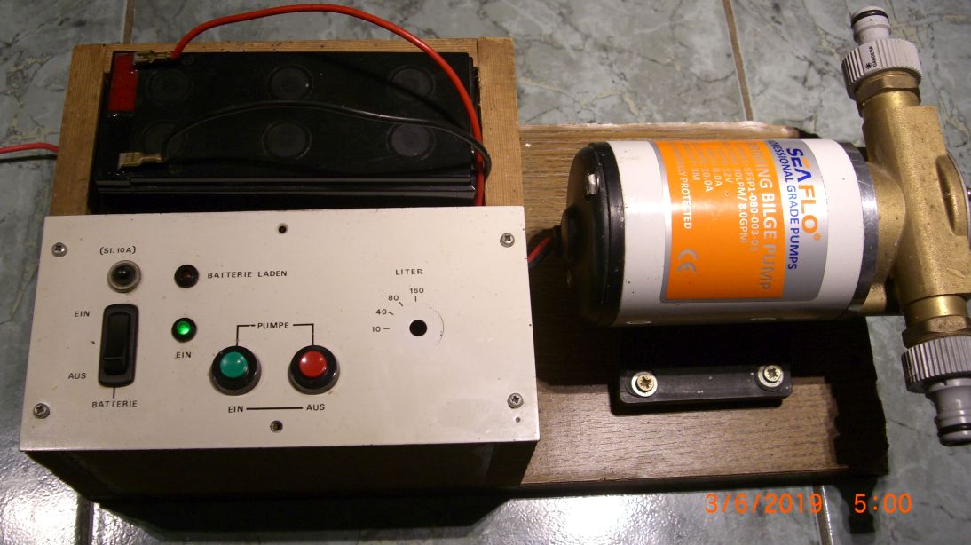

von Thomas B. (thombde)
Ich habe mir dazu eine selbstansaugene Deckwaschmumpe besorgt.
https://www.amazon.de/perfeclan-LPMselbstansaugende-Bilgepumpe-Versorgungs-Bilgepumpen-Kreiselpumpe/dp/B07KQ4SW1F/ref=sr_1_27?__mk_de_DE=%C3%85M%C3%85%C5%BD%C3%95%C3%91&keywords=impellerpumpe&qid=1559228445&s=gateway&sr=8-27
Als Saugrüssel ein Kupferrohr unten zugekniffen, verlötet und in der
Höhe wo kein Schlamm oder Schmodder mehr ist kleine Löcher gebohrt.
Oben dann ein Winkelstück mit passendem Gewinde für Gardena
Schlauchanschluss
dranngelötet.
Die Pumpe läuft mit Akku 7,2AH.
Eine Ladung reicht ungefähr für 400 Liter. (neuer Akku)
Und die Kabellegerei fällt auch weg.
Funktioniert seit 1993.
Ok, ist für 50 Euro leider nicht machbar.
PS:
Ich muss noch dazu sagen, der Akku benötigt eine
Unterspannungsabschaltung.
Die erste Pumpe hielt 20 Jahre, mit Wechselimpeller (Shurflow)
Die Neue im Link funktioniert auch tadellos.
 (Gibt’s auch eine Nummer dicker mit 15A/12V)

Sorry, ich muss mich korrigieren, die alte Pumpe war
nicht von “Shurflo“ sondern von “Simer“. (250DM von Ebay)
Und die hatte mehr Power als die neue “Seaflow“.
Oben ein Foto auf die schnelle von dem tragbaren Aufbau.
Wie ich schon schrieb, der Aufbau ist von 1993.
Nur Pumpe wurde mal erneuert.
Die Akkus wenn sie Zyklenfest sind 5-8 Jahre brauchbar.
Je nachdem wie man sie quält, und ob man sie sofort nachladet.
Ok, über die kosten muss man nachdenken
Aber ich will das Ding nicht mehr missen.
Thomas
