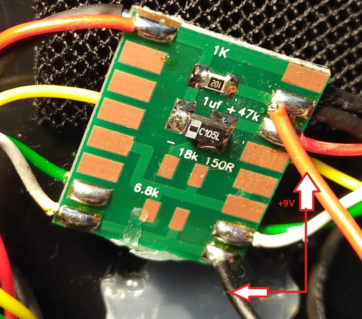

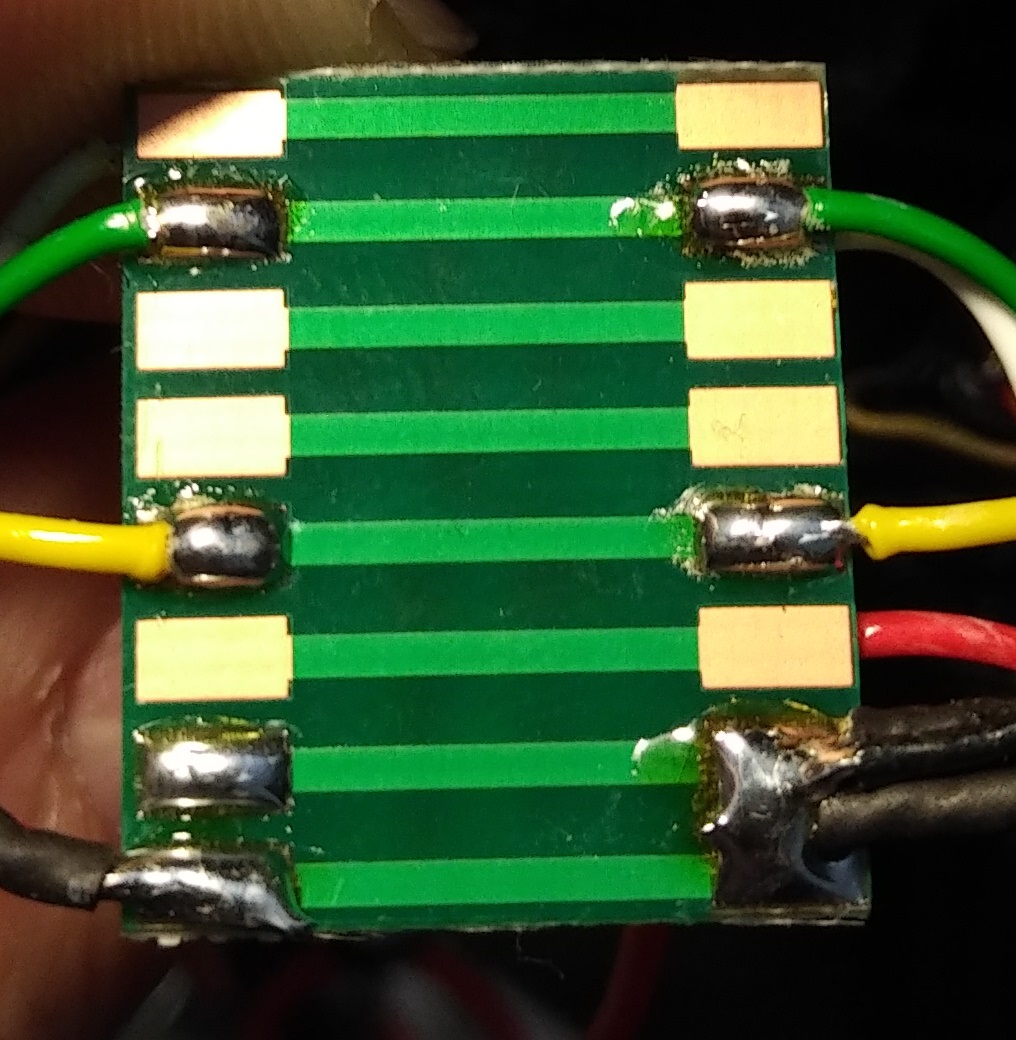

Hallo zusammen, die angehängte Platine ermöglicht das Anschließen eines Elektret-Mikrofons an einen PC-Mikro-Soundkarten-Eingang. Darüber hinaus wird über die Platine noch ein Audio-Lautsprecher-Signal einfach unverändert durchgeschleift, daher ein paar weitere Kabel - ist aber nicht weiter von Interesse. Meine Hauptfrage wäre, was es mit dem "C105L"-Bauteil auf sich hat: Ein "C105" wäre ja einfach ein Kondensator mit 1uf (wie's auch darüber steht), aber was bedeutet das "L"? Darüber steht auch noch "+47k" - ist da in dem Kondensator noch ein Widerstand integriert? Bitte entschuldigt, falls meine Frage "doof" ist, aber als Informatiker komme ich mit Elektrotechnik nicht so viel in Kontakt - über eure Antwort würde ich mich trotzdem sehr freuen! :-) Viele Grüße und danke im Voraus Andreas
Hallo, zur Platine gehen anscheinend 9V Versorgungsspannung. Diese wird über 47k dem Kondensator-Mikrofon als Versorgungsspannung zugeführt. Manche haben im Inneren noch einen FET-Verstärker eingebaut, der diese Versorgung braucht. Um den Gleichspannungsanteil vom Soundkarteneingang abzutrennen, ist der Kondensator eingebaut. Insgesamt eine Standardlösung, da der Soundkarteneingang keine Speisespannung ausgeben kann. Sehe gerade, daß nur 1k aufgelötet ist... MfG

Hallo Christian, zunächst einmal herzlichen Dank für deine überwältigend schnelle Antwort! :-) Wo genau "versteckt" sich denn nun dieser 47k Widerstand? Ist der direkt in dem "C105L" SMD-Bauteil integriert? Viele Grüße und nochmals danke für die super-schnelle Antwort Andreas
C=16V 105=1µF L=+/-15% Und es ist ein Tantalelko, die Markierung ist also der Pluspol.
Hallo Hinz, OK, ist also nur ein - 1k Widerstand sowie ein - 1µF Kondensator auf der Platine. Der im Beschriftungstext erwähnte 47k Widerstand ist einfach nicht vorhanden? Das hatte mich irgendwie verwirrt... ;-) Viele Grüße Andreas

Andreas B. schrieb: > Der im Beschriftungstext erwähnte 47k Widerstand ist einfach nicht > vorhanden? Ja.

Andreas B. schrieb: > Meine Hauptfrage wäre, was es mit dem "C105L"-Bauteil auf sich hat: > Ein "C105" wäre ja einfach ein Kondensator mit 1uf (wie's auch darüber > steht), aber was bedeutet das "L"? Für +/-15% Toleranz. http://www.dse-faq.elektronik-kompendium.de/dse-faq.htm#F.13.2 > Darüber steht auch noch "+47k" - ist da in dem Kondensator noch ein > Widerstand integriert? Nein, das ist die erwartete Eingangsimpendaz der nachfolgenden Schaltung.

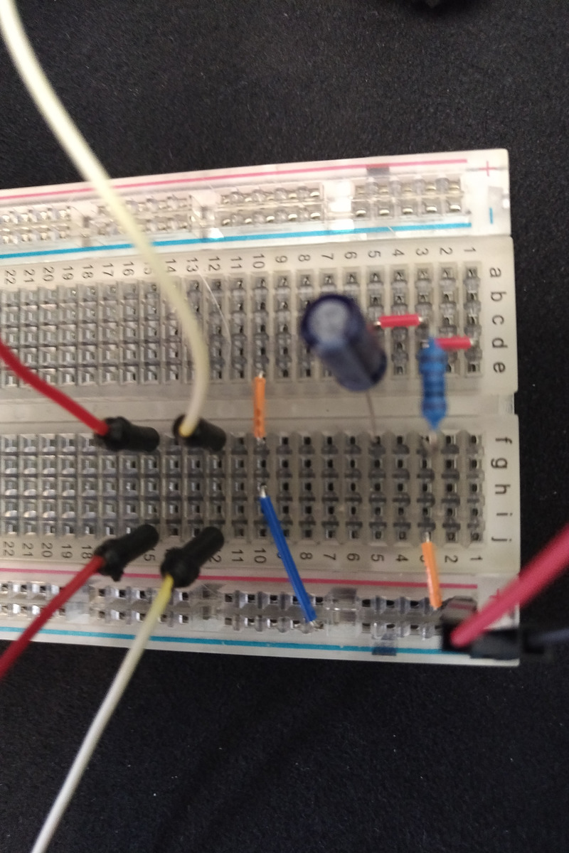

Hallo zusammen, habe es nun mal wie Stephan geschrieben hat direkt ausprobiert und damit bekomme ich keinen Ton. Zur Sicherheit, damit ich nicht irgendetwas falsch verkabelt habe, habe ich diese einfach Schaltung der Platine gerade einmal nachgebaut wie man an angehängten Fotos sieht: Schließe ich das Mikro einfach direkt an (also die beiden weißen und die beiden roten Kabel zusammen), bekomme ich keinen Ton. Lasse ich es hingegen über die Schaltung inkl. 5 V Spannungsversorgung laufen, habe ich Ton! :-) Also keine Ahnung warum, aber der Strom von der Soundkarte (der immer noch kommt, gerade nochmal nachgemessen - knapp 2,3 V) scheint dem Mikro wohl nicht auszureichen. Spaßeshalber habe ich auch mal mit einem Labornetzteil ausprobiert wie viel Spannung ich der Schaltung mindestens geben muss, damit das Mikro funktioniert: Also unter 3 V geht gar nichts und darüber bis 4 V ist der Pegel sehr gering. Erst ab ca. 4 V ist es wirklich zu gebrauchen. Also keine Ahnung warum, aber das Mikro möchte wohl wirklich gerne etwas mehr Spannung haben als die Soundkarte liefert. :-) Viele Grüße und nochmals herzlichen Dank für die vielen super-schnellen Antworten Andreas P. S.: Irgendwie hat er eines der beiden Bilder mehrfach angehängt - die Doppelten bekomme ich irgendwie auch nicht wieder gelöscht, seltsam...

Andreas B. schrieb: > Erst ab ca. 4 V ist es wirklich zu gebrauchen... > das Mikro möchte wohl wirklich gerne etwas > mehr Spannung haben als die Soundkarte liefert Kann durchaus sein. Wenn du mal bei Conrad die Daten unterschiedlicher Electret Mikrofonkapseln vergleichst siehst du, dass es da durchaus erhebliche Unterschiede gibt. Die meisten hätten allerdings mit einem Direktanschluss funktioniert. Es war den Versuch wert.
