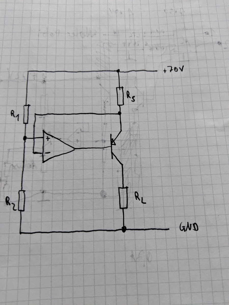

Hi, ich bin gerade dabei eine Konstant Strom Quelle zu bauen und weiss nicht so ganz wie ich das jetzt am geschicktesten anstelle. Problem ist, dass die Spannung 70V beträgt und ich High Side regeln muss. So einen OPV zu bekommen ist irgendwie schwer, ich habe noch keinen gefunden der solche Spannung mitmacht. Vielleicht habt Ihr ja noch andere Ideen wie man das geschickter lösen kann. Danke und viele Grüße Peter
Peter H. schrieb: > Vielleicht habt Ihr ja noch andere Ideen wie man das geschickter lösen > kann. Mit LM317.
Peter H. schrieb: > ich bin gerade dabei eine Konstant Strom Quelle zu bauen Wofür denn? Und welchen Strom(bereich) soll die denn können? EDIT: Peter H. schrieb: > Achso hatte noch vergessen dass hier bis zu 10A fliessen sollen. Du brauchst einen Schaltrregler. Denn im schlimmsten Fall muss du mit dieser Prinzipschaltung hier 700W verheizen. Damit kann man Kaffee kochen und muss nicht mal arg lange warten...

Also das ganze soll mal 16 LiFeP04 Akkus in Reihe laden und ich kann die Eingangsspannung regeln, sorry hatte ich auch noch vergessen :-/ Ich will praktisch zwei Stromstärken einstellen können, einmal die 10A und einmal so ca. 1A zum ausbalancen.

Peter H. schrieb: > Ich will praktisch zwei Stromstärken einstellen können, einmal die 10A Dann besorg dir einen großen Kühlkörper und 10 Stück LM317. Damit baust du 10 KSQ auf, von denen jede 1A kann. Die schaltest du dann parallel. Aber bei 70V am Eingang und Kurzschluss am Ausgang wird dir auch der LM317 abfackeln...

Versorge den OpAmp mit einem DC/DC Modul, dann bist du den 70V Hub los. Den Ausgang lässt du ein frequenzabhängiges Signal erzeugen, das du DC mäßig mit einem Kondensator entkoppelst oder über einen Optokoppler jagst.

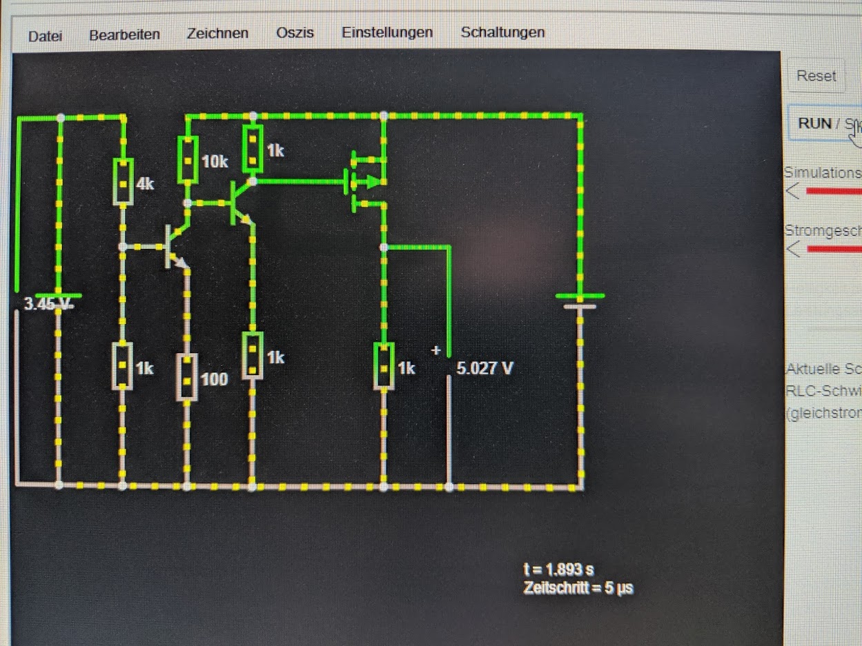

Hi, sorry für die späte Antwort, Also ich habe ein 70V 10A Netzteil, das über ein Poti, bzw. eine Spannung von 0-5V von 0-70V einstellbar ist. Das würde ein Mikrocontroller steuern, genau so soll das auch mit den Strom, mit dem die Akkus geladen werden, passieren. Balancer habe ich fertig gebaut, der gleicht mit ca. 1A die Zellen aus. Nur sobald die "Ladeschlussspannung" erreicht ist, muss das Netzteil seinen Strom zurück fahren, damit die Zellen nicht überladen werden. Das mit einem DC/DC Wandler für die OPV´s ist eine gute Idee, danke! Ich hatte auch überlegt mit einem ACS712 den Strom zu messen und über den Mikrocontroller dann einen P-Kanal Mosfet zu regeln. Ich denke das wird aber nicht sonderlich genau werden den Mosfet vernünftig zu regeln. Danke und viele Grüße Peter
Peter H. schrieb: > Ich denke das > wird aber nicht sonderlich genau werden den Mosfet vernünftig zu regeln. Warum nicht? Wenn das nicht gerade ein alter 4-bitter ist, macht der das mit links. Und wenn die Rechenleistung wirklich nicht ausreicht, macht die Regelung ein einziger OpAmp in Hardware. Wenn man sich ein wenig Mühe beim Design macht, sollte selbst der 10-Bit ADC eines AVR locker die nötige Genauigkeit haben. Und warum soll denn die Stromregelung einen eigenen P-Kanaler bekommen? Du hast doch schon die Regelung des Netzteils, die du benutzen kannst.
Peter H. schrieb: > So einen OPV zu bekommen ist irgendwie schwer Man muss ihn ja nicht mit dem negativen Versorgungsspannungsanschluss auf Masse legen. Man kann eine schöne 12V Z-Diode an plus legen und damit eine Spannung 12V unter plus erzeugen, also von ca. 58V, das reicht als negative Versorgung für den OpAmp. Strom kommt über einen Widerstand nach Masse, der muss den Basisstrom deines Transistors unx Versorgungsstrom deines OpAmos durchlassen. Bei 10A und 70V muss der Transistor aber 700W innerhalb seines SOA aushalten, das sind dann wohl eher 20 Transistoren parallel auf einem Kühlkörper in Kühlschrankgrösse. Klingt grob unsinnig.
Beides (das den µC machen zu lassen oder einen OPV, und so eine 0-5V Steuerspannung für Dein Netzteil zu gewinnen) beinhaltet doch schon jeweils eine Stromregelschleife. Dein spannungsgeregeltes NT wird zum Stromregler. Und solch ein lineares Stellglied mit so hohen Verlusten ist unnötig.

Es ist bis auf den Stromsensor kein bisschen Leistungselektronik notwendig, und schon gar nicht so eine Schnapsidee wie 10 parallele LM317 (und dann noch im 70V Kreis, Spassvögel). Das Netzteil ist doch schon mit 0-5V Steuerspannung ausgestattet. Ich vermute, das einige Leute hier nicht wissen, das eine Stromregelung letztendlich auch nur über das Regeln der Spannung funktioniert.
