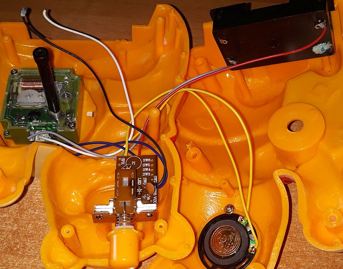

Wer kann mir bitte helfen? Wo gehören die beiden Drähte hin?
Da habe ich doch glatt Murks gemacht. Copy und Paste sollten doch einwandfrei funktionieren. Hat es aber nicht. Neuer Versuch.
Winnie Pooh schrieb: > Wer kann mir bitte helfen? So sicher nicht. > Wo gehören die beiden Drähte hin? Welche Drähte? Kannst du nicht ein Foto von der Problemstelle zeigen anstatt dem Prospekt?
Winnie Pooh schrieb: > Neuer Versuch. Aus diesem Bild kann man erahnen, daß die schwarze Litze mit dem oxidierten Batteriefachkontakt zu verbinden ist. Ob daß auf die weiße auch zutrifft, kann man nicht sehen, da Du praktischerweise die interessanteste Information in Deinem Bild ganz nach hinten gepackt hast -- nämlich wie das Ende dieser Litze aussieht. An der schwarzen kann man auch auf Deinem Bild den Schmodder erkennen, den die ausgelaufene Batterie verursacht hat.
Schwarz an den abkorrodierten Batteriekontakt und weiss an den gegenüberliegenden Anschluss. Nehme an, dass die beiden dem schwarzen und roten Draht gegenüberliegenden Kontakte miteinander verbunden sind.
HildeK schrieb: > Winnie Pooh schrieb: >> Wer kann mir bitte helfen? > So sicher nicht. > >> Wo gehören die beiden Drähte hin? > Welche Drähte? > > Kannst du nicht ein Foto von der Problemstelle zeigen anstatt dem > Prospekt? Schau mal bitte die neuen Bilder an. Die ersten beiden Fotos gehören hier nicht hin.
Sorry, sehe, dass an den anderen Kontakt ja der graue hin geht. Also bitte besseres Foto machen! Er könnte natürlich auch an den schwarzen Batteriekontakt gehen.

Hi, ich glaube, du musst die gammelige Leitung mit der gammeligen Stelle verbinden. Im Ernst: ich würde fast tippen, dass sowohl die schwarze als auch die weiße Leitung an die Batterieklemme unterhalb der roten Leitung kommen. So wie es aussieht braucht die Uhr 1,5 V, die graue Leitung ist am Mittelabgriff der Batterien, die beiden blauen Leitungen zwischen den Modulen dürfte der Schalter für den Wecker sein - bleibt nur noch die weiße, die dann Masse sein müsste. Vom Soundmodul (?) geht nur die schwarze Leitung weg, da sind auch die 3 V plausibler, rot ist schon dran und dürfte die Versorgung sein. eine bessere Beurteilung lassen die beiden Fotos leider nicht zu, deshalb: keine Garantie ob es so richtig ist.
Bearbeitet durch User
Das Foto, das das Problem zeigen sollte, ist mit Abstand das kleinste! Also: um welche Drähte handelt es sich? SW und WS? Waren die an dem Batteriefach? Kann man die Lötstellen ausmachen, an denen die Drähte dran waren? Wo ist die richtige Position des Batteriefaches? Würden denn beide Drähte leicht zu beiden möglichen Anschlusspostitionen reichen?
Nach meiner Meinung gehören schwarz und weiss an den gleichen freien Kontakt mit den Lötzinnresten. Diese Uhrwerke benötigen standardmässig nur 1,5V für den Betrieb. Die Elektronik für den Piezo wird mit 3V versorgt. Daher ist warscheinlich die Zelle für die Spannungsverorgung des Uhrwerks zuerst leer geworden und ausgelaufen. Ohhh da war chris schneller:-)

Vielen Dank für die Tipps. Ich werde jetzt mal den Schmodder entfernen, löten und prüfen ob es funktioniert. Mich machte stutzig das drei Leitungen am Batteriefach angelötet waren. Also werde ich jetzt S und W an den Gammelanschluss löten.
Winnie Pooh schrieb: > Also werde ich jetzt S und W > an den Gammelanschluss löten. Links vom "Gammelanschluss" ist auch noch ein Anschluss, der aussieht (ein größeres Foto hätte Vorteile) als wäre dort Lötzinn drauf. Da könnte der weiße Anschluss hingehören, falls irgendwo ca. 1,5 V oder eine virtuelle Masse benötigt werden (O.K., ich bin kein Profi :-()
Winnie Pooh schrieb: > Vielen Dank für die Tipps. Ich werde jetzt mal den Schmodder > entfernen, > löten und prüfen ob es funktioniert. Mich machte stutzig das drei > Leitungen am Batteriefach angelötet waren. Also werde ich jetzt S und W > an den Gammelanschluss löten. Läuft, Uhr und die gräßlichen Töne...

Winnie Pooh schrieb: > Winnie Pooh schrieb: >> Vielen Dank für die Tipps. Ich werde jetzt mal den Schmodder >> entfernen, >> löten und prüfen ob es funktioniert. Mich machte stutzig das drei >> Leitungen am Batteriefach angelötet waren. Also werde ich jetzt S und W >> an den Gammelanschluss löten. > > Läuft, Uhr und die gräßlichen Töne... Die Batterieflüssigkeit ist unter der Isolierung hindurch gekrochen und damit waren die Drähtchen nicht mehr lötfähig und mussten ersetzt werden. So etwas habe ich noch nie gesehen. Selbst an der Uhr waren die Lötstellen angefressen!
