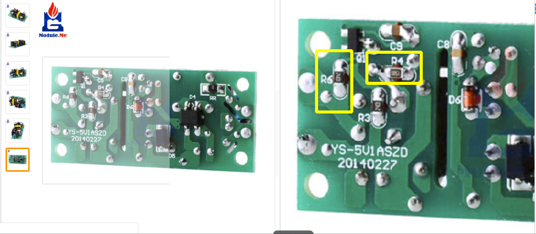

sieht Jemand eine Chance, den hier von mir zum Verkauf angebotenen
Regler für den Eigenbedarf zu "retten"?
Beitrag "[V] 12V 500mA Power Supply Buck Converter Step Down"
Sprich ich habe beide Versionen verglichen und es sah so aus, als wären
nur R6 und R4 auf der Low-Side anders.
Ich hatte die Hoffnung, dass dies bereits die Spannungsteiler sind, die
die Feedbackspannung liefern. Aber das macht ja nicht wirklich Sinn über
den Optocoupler, oder?
Müsste ich nicht in der Nähe des ICs noch zwei abweichende Rs finden?
Wenn es nicht lösbar ist, muss es halt beim Lehrgeld bleiben.
Grüße David
PS: auf beiden (5V als auch 12V) steht "YS-5V1ASZD" nur mit einer
anderem Zeitstempel.

Q1 wird ein TL431 sein und die 3 Widerstände die übliche Beschaltung von
Ref und Optokoppler-LED.
Es müsste also funktionieren, zu einem der Widerstände einen zweiten
parallel zu schalten um die Ausgangsspannung von 12V auf 5V zu senken.
Der Strom bleibt natürlich bei 500mA.
Vermutlich der Widerstand mit dem grössten Wert, vermutlich 1/3 seines
Wertes parallel drauflöten.

Die ausgangsseitige LED sowie mein Messgerät haben im Sekundentakt von
5V bis 18V hochgezählt. (Ich glaube es wahren 4 o. 5 Schritte)

Bringen euch irgendwelche Vergleichsbilder der beiden Rückseiten in
vernünftiger Auflösung etwas?
Ich meine bei dem 5V waren
R4= 2401
R6= 1500
Das kannst Du vergessen, leider.
Durch das Absenken der Ausgangsspannung um über 58% sinkt die
Versorgungsspannung des Regler-ICs auf der Primärseite um den gleichen
Wert und damit wird das Netzteil nicht mehr stabil arbeiten, sondern
dauernd probieren, neu zu starten.
Beide Spannungen werden aus dem gleichen Trafo gewonnen und stehen beim
Sperrwandler in einem festen Verhältnis zueinander. Dieses wird durch
die Wicklungen auf dem Trafo vorgegeben, man müßte daher die
Sekundärwicklung auf dem Trafo ebenfalls um die Hälfte kürzen. Dann
würde es funktionieren.

Danke trotzdem für eure Mühen.
