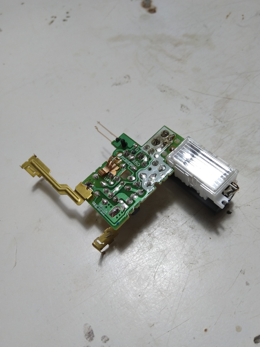

Anderer Ansatz der weit unter Leitzahl 20 liegen dürfte aber günstige
Teile liefert: Einmalfotoaperat. Im Grunde lautet meine Frage: wenn ich
den ausbaue wie muss ich den aufladen damit ich den manuell zünden kann?

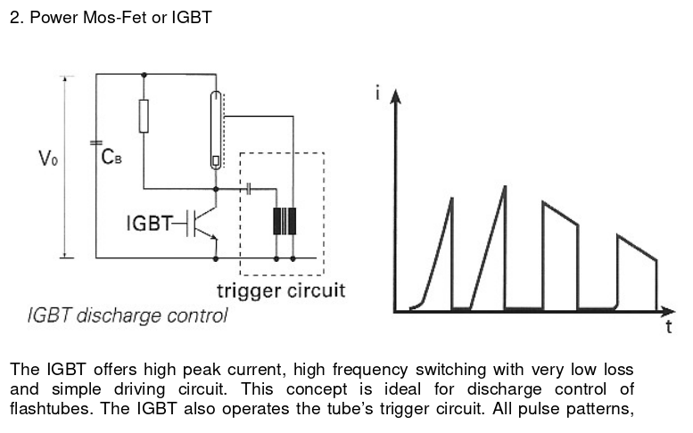

von Brummbär (Gast)
von Brummbär (Gast)
Rechts RCR301 ist für die Zündung da.
Der IGBT IT301 ist nur für's Scharfschalten und Löschen des Blitzes da.
von Brummbär (Gast)
Hier gibt es noch mehr Informationen dazu:
http://impulsite.ru/viewtopic.php?f=10&t=774
von Dieter (Gast)
Insbesondere notwendig für die Serienbildfunktion des Fotoapperates.

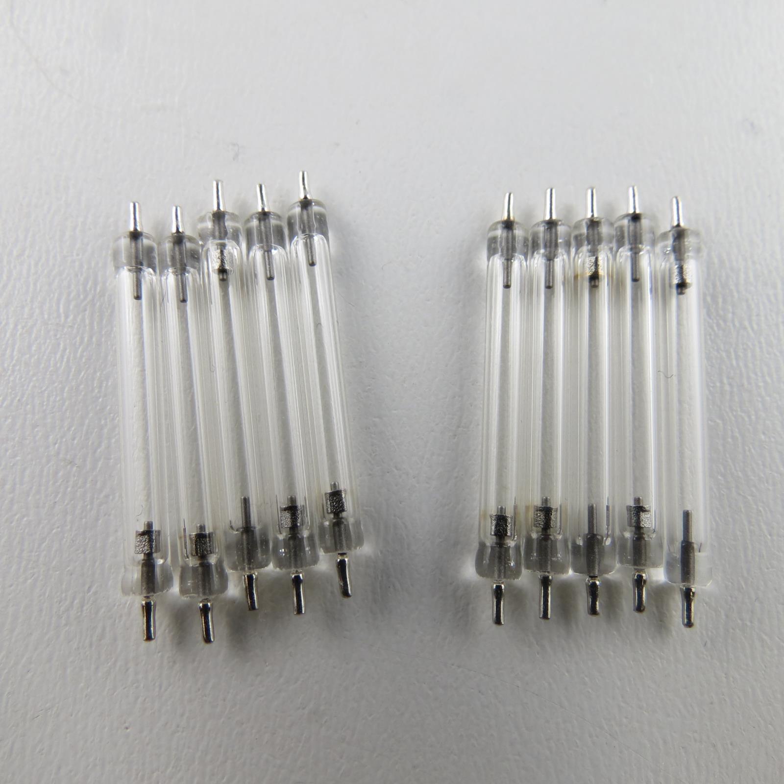

von michael_ (Gast)
Axel S. schrieb:
> Das ist auch Unsinn. Klar kriegt man irgendwelche Blitzröhren und
> irgendwelche Hochvolt-Elkos für diese Preise.
Hier:
https://www.pollin.de/p/camion-photo-flash-100-f-330-v-10-stueck-210686
Ich hatte mal zwei bestellt, nun habe ich zwanzig :-)
Das Gleiche gilt für die Packung mit Mini-Blitzröhren.
Zum lernen und basteln gibt es billige Kameras.
https://www.pollin.de/p/digital-kamera-ungepruefte-retourenware-580358

https://www.ebay.de/itm/10x-Blitzrohre-Xenon-Blitz-Blitzlampe-Flash-Rohrchen-Lampchen-Stroboskop-Lampe/181923103289
https://www.ebay.de/itm/5-x-Xenon-Blitzrohren-Blitzlampen-Blitzrohre-15Ws/112593617282
https://www.ebay.de/itm/10xCAMION-Photo-Flash-100-F-330-V-Blitz-Elektrolyt-Kondensator-Elko-Kamera-Zund/142787304773

von Ulf L. (ulf_l)
Walter schrieb:
> ja, sind aber mit wenig Ws / LZ:
> War so das was ich gesehen habe, klar auch Röhren für 50€.
> Frage ist: Muss ich abschalten? Ursprünglich hatte ich überlegt:
> Elektrolyt-Kondensator aufladen und mit Blitzrohr entladen. Aber nach
> dem was ich bis jetzt hier gelesen habe wird es wohl nicht so einfach.
Hallo
Mit einem Kondesator aus deinem link speichert man bei 300V schon 13,5
Ws. Bei den Links zu den Röhren steht leider nicht dabei, was die so
aushalten.
Das Blitzen selber kannst Du erst mal genau so machen, C laden und über
die Röhre entladen, dann kommst du auf der Lastseite erst mal ohne
Halbleiter aus. Die Intensität kannst Du dann in einem gewissen Bereich
durch die Spannung am Kondensator einstellen. Du hast ja geschrieben,
daß dir das Farbspektrum erst mal egal ist.
Wie planst Du eigentlich die Spannungserzeugung am Kondensator zu machen

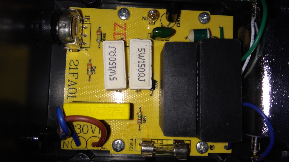

Habe jetzt gestern auch ein einfaches Stroboskop gekauft, da ist schon
das ein oder andere mehr verbaut als nur Gleichrichter, Kondensator und
Röhren. Aber es ist noch zu überschauen und vor allem gut beschriftet
(Bild habe ich angehängt).
von Ingo S. (Firma: privat) (nisus)
Walter schrieb:
> Einmalfotoaperat. Im Grunde lautet meine Frage: wenn ich den ausbaue wie
unter dem Aufkleber des Gerätes sind ringsum kleine
Rastnasen. Wenn die aufgehebelt werden, kann das
Gehäuse zerlegt werden...alles Steckteile.
Im Inneren findet sich auch die elektrische Schaltung
der Blitzröhre.
Auf der Ruckseite der Platine ist ein Metallkontakt, wenn der runter
gedrückt wird, lädt der Kondensator etwa auf 160 Volt.
An der Seite der Platine ist ein Federkontakt, wenn der
gedrückt wird, löst der Blitz aus.
Weil alles offen zugänglich ist und nicht berührungsgeschützt
ABSOLUT GEFÄHRLICH
aber funktioniert.

auseinander genommen, der Blitz ist mit einem Bruchteil der Technik
realisiert, aber bei den Einmalfotoaperaten hat man wohl McGyver
glücklich machen wollen.
michael_ schrieb:
> Ist zwar antik, aber nachbaufähig.
Danke.
Danke für die Erläuterung. Diese Technik scheint mir tatsächlich
brandgefährlich, werde da wohl doch ehr selber etwas zusammenbauen.

aber wenn man die Kontakte von dem geladenen
Kondensator berührt, gibt es zwei häßlige Brennpunkte
am Finger und einen vorrübergehend tauben Arm.
--Erlebnisbericht--

Ich hab eine vielversprechende Schaltung für die Ansteuerung der
Blitzröhre gefunden.
Durch diesen Thread habe ich auch plötzlich das Bedürfnis mir mal ein
eigenes Blitzgerät zu bauen... :)
Quelle:
https://www.lightingassociates.org/i/u/2127806/f/tech_sheets/Application_Notes__Discharge_Circuits.pdf

von Danish B. (danishbelal)
Ich habe mir mal einige kleine Blitzröhren bestellt und die Zündspannung
gemessen.
In dem Bild ist erkennbar, dass die Röhren bei ca. 4,4kV erstmalig
zünden.
Meine Röhren haben leider keine Zündelektrode und müssen daher mit einem
Stoß im Hauptstrompfad gezündet werden.  Ich würde mir daher für das
Projekt nochmal welche mit Zündelektrode besorgen (oder evtl. selbst
eine aufbringen).
