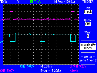

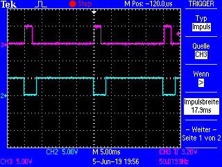

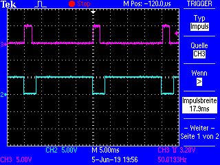

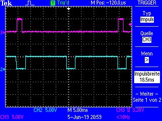

habe mit einem Attiny25 einen Aufbau zur Verzögerung und Formung von
Pulsen:
- Das prellfreie Eingangssignal (20-200Hz) geht auf den als INT0
konfigurierten PB2, irq auf fallende Flanke.
- In der INT0 Serviceroutine wird für den frei laufenden Zähler 1 das
Output compare auf einen Wert von einigen us in der Zukunft vorgeladen
und an PORT B1=1 gekoppelt. OC irq wird aktiviert.
- In der OC Serviceroutine wird das Output compare auf einen Wert von
250us in der Zukunft geladen und auf PORT B1=0 gekoppelt.
- beim 2. Sprung in die OC Routine wird der OC irq abgeschaltet, das
Spiel kann von vorn beginnen.
Es soll also auf das Eingangssignal zeitverzögert ein 250us langer Puls
auf PORT B1 folgen.
Zu 99% klappt das auch. Der Puls ist praktisch jitterfrei, aber selten
fehlt er.
Gemessen mit 50Hz als Eingangssignal und geeigneter Triggerbedingung auf
PB1.
Nach längerer Suche frage ich mich was einen Interrupt verhindern kann?
Ein zufällig parallel aktiver wohl kaum (hab noch parallel Timer 0 mit
TOV laufen)
Der Timer 1 Überlauf sollte auch egal sein, addiere immer nur per add
(ohne Carry) zum timer1 die Verzögerung hinzu und lade die ins Output
compare Register.
Kann da was schief gehen?
Im Moment weiß ich noch nicht ob’s am INT0 oder dem OC liegt, hätte
dieselbe Wirkung.

von Wulf D. (holler)
So, ich habe das Problem stark eingekreist.
Es war nicht nötig, den Timer1 im INT0 jedesmal neu zu starten. Das
Problem tritt nur auf, wenn der Verzug=1 ist. Null ist ausgeschlossen.
  in   tempi,TCNT1  ;Output Compare A mit Verzug vorladen
  lds  temp2i, Verzug
  add  tempi, temp2i
  out  OCR1A, tempi
Habe die Tabelle, aus der der Verzug entnommen wird, auf min 2 begrenzt
und das Problem ist weg. Siehe Oszibild. Blau triggert INT0, violett ist
der verzögerte Puls.
Die vier Zeilen sind aus der INT0 ISR, siehe unten. Nehme an im
Fehlerfall tritt der Compare noch während der INT0 Ausführung auf. Aber
warum wird dann die OC ISR nicht sofort dannach aufgerufen?
Irgend ein Flag fehlt wohl.
Der gesamte Code. Ist zu wenig um zu reduzieren. Nur die tabelleA:
fehlt. Läuft noch auf zu niedriger Frequenz, aber das ändert nichts am
Grundproblem.
