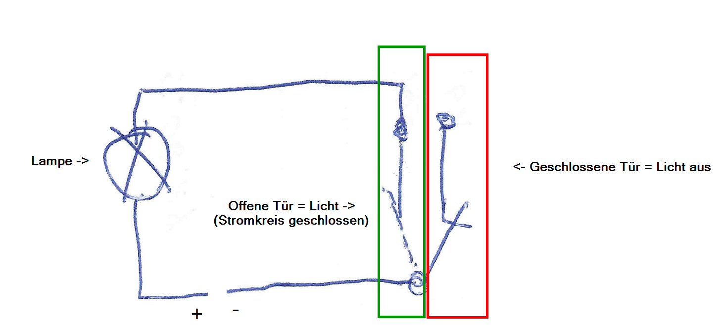

Ich habe eine Tür mit Metallrahmen. Wenn diese geöffnet ist, soll ein
Licht (bzw. eine Steckdose mit 2 Lichtern dran) angehen.
Fertig.
Praktisch gesehen findet ihr im Anhang meinen simplen Schaltplan, wenn
man das so nennen kann :)

Ich würde sowas einfach mit einem Endschalter machen....

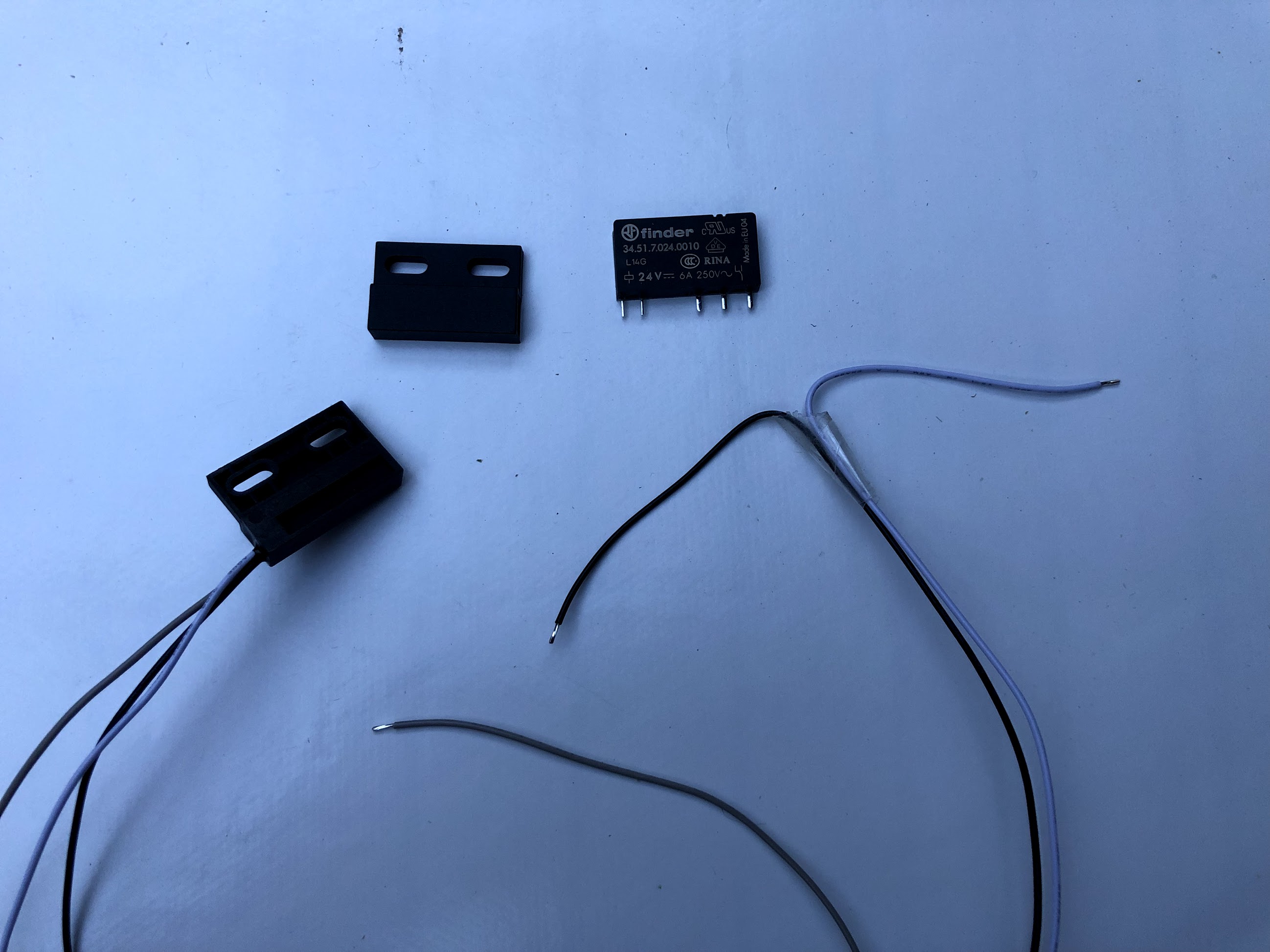

Hab eben mal bei Conrad 3 Sachen zum Testen und Rumspielen bestellt.
https://www.conrad.de/de/p/finder-34-51-7-024-0010-printrelais-24-v-dc-6-a-1-wechsler-1-st-502881.html
https://www.conrad.de/de/p/pic-ms-328-4-reed-kontakt-1-wechsler-175-v-dc-120-v-ac-0-25-a-5-w-503534.html
https://www.conrad.de/de/p/pic-msm-328-betaetigungsmagnet-fuer-reed-kontakt-503537.html
Denke aber dass ich damit noch nicht alles habe.
(Eine Mehrfachsteckdose habe ich bereits zerlegt)

Mit einem Reedkontakt kannst du üblicherweise keine 230V~ schalten. Und
wenn, dann keine Ströme / Leistungen, die an Steckdosen vorkommen
können.
Mit dem Finder-Relais geht das (bis 6A) und da würde auch der
Conrad-Reedkontakt dazu passen, aber dann brauchst du noch eine 24V
Versorgung zur Betätigung des Relais.
Aus deinen Posts kann man entnehmen, dass die Elektrotechnik noch nicht
so deine Welt ist. Daher solltest du solche Dinge mit Netzspannung sein
lassen.

Die Endschalter haben in der Regel immer einen Öffner Anschluss und
einen Schließer Anschluss. Wo ist das Problem? Einfach den Öffner
nehmen...

Die Reed-Lösung ist umständlich weil sie eine zusätzliche STromquelle
und ein Relais braucht, was AUSREICHEND Strom schalten kann. Such Dir
einen schönen kräftigen Endschalter mit Rolle.

Weil die mechanischen Schalter zuverlässiger als die magnetischen
funktionieren, insbesondere bei Metalltüren.

Meine bestellten Conrad-Sachen laden übrigens extrem zum Spielen ein :D
*Abschließende Frage an euch:*
Kennt ihr so einen Reed-Kontakt 1 Wechsler
mit 230 Volt?
Weil dann wäre es perfekt, wenn ich einfach so einen
Wechsler-Reed-Kontakt hätte, den ich als einfachen Schalter nutzen kann
<3
von Hubert M. (hm-electric)
Patrick B. schrieb:
> Hmm wenn ich so einen nehme hab ich oben ja den Taster.
> Den müsste ich dann entfernen und stattdessen den Magneten-Schalter
> nehmen, korrekt?
https://www.conrad.de/de/p/panasonic-av14653fj-endschalter-250-v-ac-10-1-a-stoessel-tastend-ip40-1-st-1493544.html
> Oder wenn ich mir sowas hier anschaue.
https://www.reichelt.de/snap-action-mikroschalter-1x-um-flachhebel-av-4424-j-p191407.html
> Da müsste ich das oben ja auch abmontieren.
Beides sind Schalter mit OFFENE Kontakte. Die darfst du dann jetzt in
ein Gehäuse packen. Wieso suchst du nicht was vernünftiges? Sowas
z.B.:https://de.rs-online.com/web/p/positionsschalter/3081816/
Und wieso abmontieren?
von rh-doc (Gast)
Wären induktive Sensoren eine Alternative?
z.B.
https://www.ifm.com/de/de/category/010/010_010/010_010_190#!/S/BD/DM/1/D/0/F/0/T/24
Diese reagieren auf Metall und sind auch als NC (Öffner) Variante
erhältlich.
