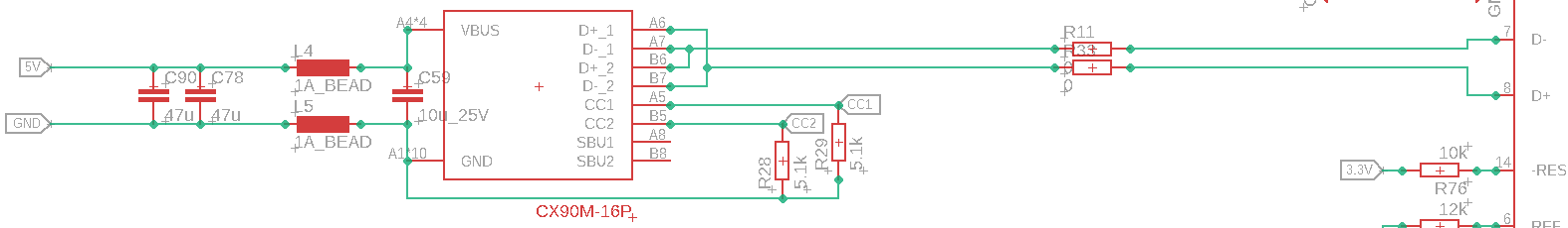

Hallo, ich habe auf eine Platine eine USB-C Buchse verbaut. Das Modell ist dieses hier https://www.hirose.com/product/p/CL0480-0513-0-00 . Ich nutze nur USB 2 und die Spannungsversorgung. Die Spannungsversorgung funktioniert prima egal wie herum ich den Stecker vom PC in der Buchse habe. Aber: Nur bei einer Steckrichtung bekomme ich eine Datenverbindung. Ich habe das so angeschlossen wie hier in der Appnote http://ww1.microchip.com/downloads/en/AppNotes/00001914B.pdf Seite 6 unten. Ich frage mich jetzt natürlich was ich falsch gemacht habe. Wenn das von der Signalintegrität her nicht klappen würde, dann würde keine der Steckrichtungen funktionieren. Dann dachte ich das USB-Kabel für USB-A nach USB-C ist vielleicht nur für eine Steckrichtung belegt, aber nein, mit einem USB-C nach USB-C Thunderbolt Kabel an einer Thunderbolt Buchse funktioniert auch nur eine Steckrichtung. Was habe ich übersehen? Danke!

Wenn die Beschriftung des Eagle Modells für diese Buchse stimmt, hast du D+ und D- auf einer Seite vertauscht - und zwar auf Seite 2. (D-2 und D+2)

Entschuldigung, das verstehe ich nicht. Ich habe doch wie in der Appnote A6 und B7 sowie A7 und B6 verbunden.
Wenn ich mir die Appnote ansehe, habe ich den Eindruck, daß die nicht frei ist von Fehlern. Sieh Dir beispielsweise Fig. 4 auf der gleichen Seite oben an - da hat der Multiplexerbaustein zwei mit DP2 beschriftete Eingänge, aber keinen mit DM2 beschrifteten. Ich halte die Zeichnung in der Appnote für falsch.
Gustl B. schrieb: > Entschuldigung, das verstehe ich nicht. Ich sehe nur, das du bei dem Eagle Modell 'D+_2' mit dem D- des Controllers verbunden hast und 'D-_2' mit D+. Die Appnote habe ich mir nicht angesehen. Aber die Schaltung ist ja mit einem USB-C Kabel mit offenen Enden schnell mal durchzumessen.
Ok, auch das hilft mir. Danke. Welche beiden Anschlüsse an dem USB Stein müsste ich denn jeweils verbinden? Die beiden DP miteinander und die beiden DM miteinander? Also A6 + B6 und A7 + B7 oder DP1 mit DN2 und DN1 mit DP2, also A6 + B7 und A7 und B6. Wobei letzteres habe ich ja gemacht und das war offensichtlich falsch.
A6 und A7, B6 und B7 sind Paare. Waagrecht nicht senkrecht. Es müssen also jeweils die Pins mit Nummer 6 und die Pins mit Nummer 7 verbunden werden. A6/B6 A7/B7
OK, vielen Dank! Matthias S. schrieb: > Die Appnote habe ich mir nicht angesehen. Aber die Schaltung ist ja mit > einem USB-C Kabel mit offenen Enden schnell mal durchzumessen. Gut, messen muss ich das nicht. Genau diese Verbindung steht in der Appnote ... GRML
