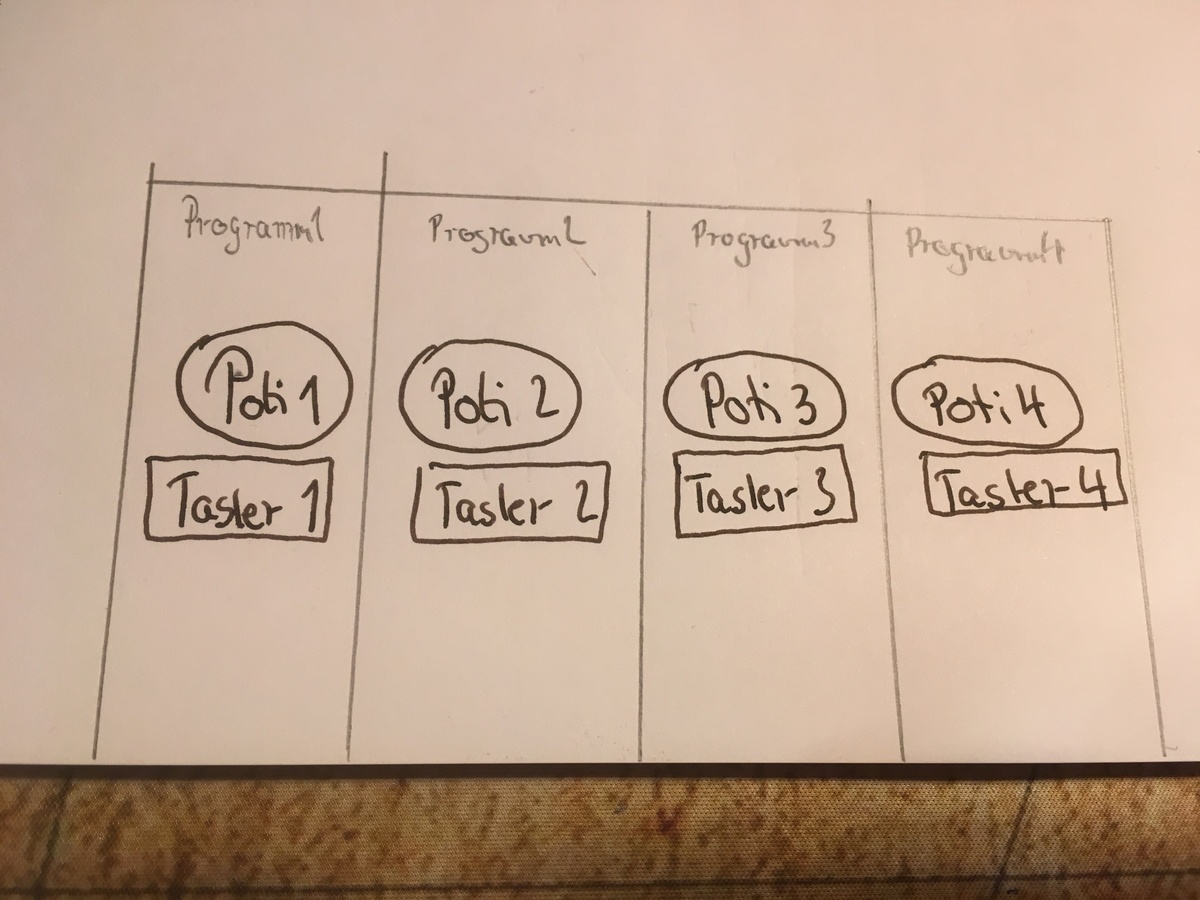

Mein Vorhaben ist es für meine Honig Schleuder die mit 12 V DC betrieben
wird, separat die Möglichkeit zu haben, zwischen 4 Poti Stellungen per
Taster die Programme zu wechseln.
An der Schleuder ist schon eine Motorsteuerung vorhanden die aber nur
durch einen Poti gesteuert werden kann.
Ich freue mich für jeden Vorschlag.

Also hatte mir das so vorgestellt das ich jeweils ein Kanal habe wo ich
den Poti auf eine Stellung bringen kann und zwischen den Stellungen
schalten kann sodass die Kanäle einzeln angewählt werden.

Die Potis regeln dann die Geschwindigkeit also hätte man 4 verschiedene
Wahlmöglichkeiten.

Ich bin noch sehr unerfahren in diesem Themengebiet vorallem zur Findung
einer Aussagekräftigen Überschrift die den Sachverhalt meiner Aussage
unterstützt.
Ich würde es nocheinmal erklären wollen, mit Programmen meinte ich
eigentlich das man die Potis schalten kann per druckschalter und jeweils
aber nur ein poti dann zum Schluss aktiv ist. Habe auch nochemal im
Internet nach meiner Motorsteuerung geschaut und würde einfach einen
Link mal reinsenden zu Veranschaulichung.
https://www.ebay.de/itm/DC-6V-12V-24V-Motor-Stufenlos-Drehzahlregler-Motordrehzahlregler-LKW-Heizlufter-/122842377527
Statt diesen einen Poti der zu sehen ist würde ich vier haben wollen die
ich jeweils in eine andere Stellung bringen kann und somit 4
verschiedene anpassbare Stufen wählen kann per Taster.
Die Taster würden dann halt jeweils unter den Potis liegen und per
Tastendruck wählbar sein. Es kann auch immer ein Poti davon in Betrieb
sein ohne einem Off Taste.
Ich hoffe ich konnte nun mein Sachverhalt besser erklären, danke euch
erstmal für euren Einsatz.

von Thomas B. (thombde)
Ist denn ein einfacher PWM-Regler überhaupt sinnvoll für eine
Honigschleuder?
Der PWMR hat zwar wenig Verluste aber drehzahlstabil ist das nicht.
Je nach dem wie die Honigschleuder voll gepackt wird ist die Enddrehzahl
nicht immer gleich.
Oder sehe ich das falsch?
Ich denke mal EMK-Regler wäre besser.
von Dieter (Gast)
Tipp für den Aufbau:
Nimm eine magnetisch durchlässige Platte. Baue dahinter Reed-Kontakte.
Auf der Vorderseite schaltest Du den gewünschten Kontakt mit einem
Magneten. Eine kleine Rille verhindert, dass der Magnet verrutscht.
Somit ist der ganze aufbau derart dicht, dass der Honig nichts
verstöpfen oder verklemmen kann.
