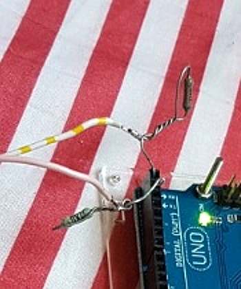

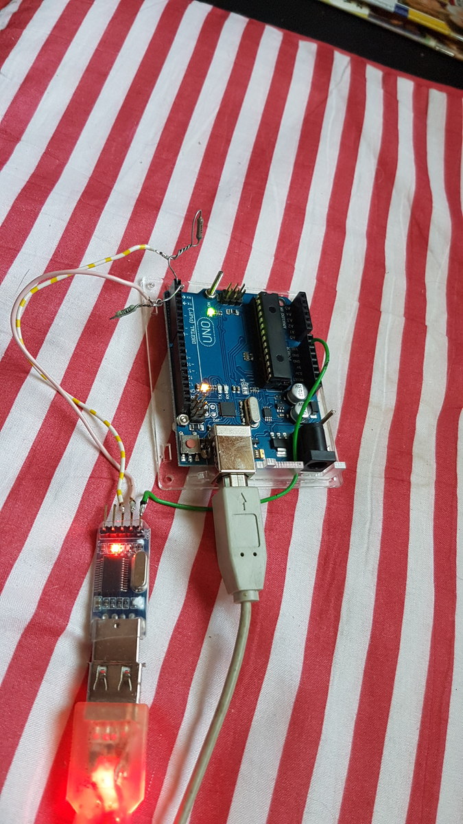

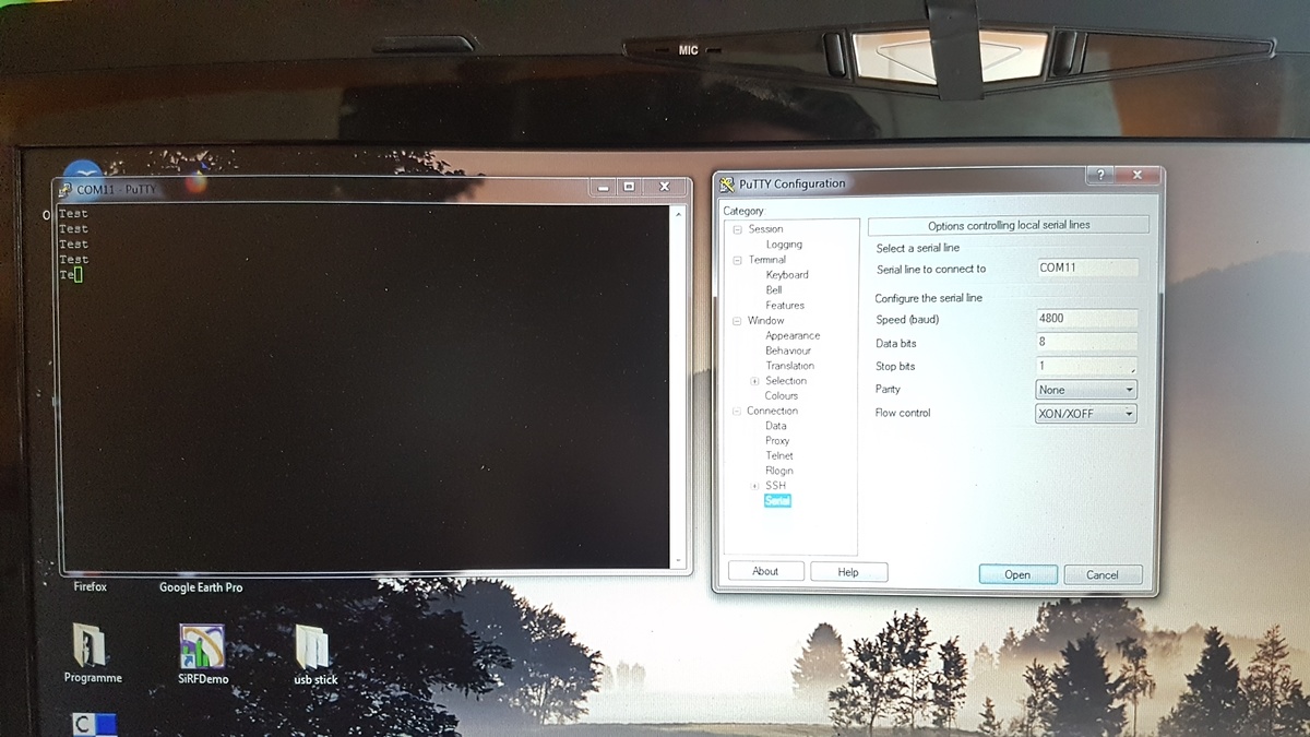

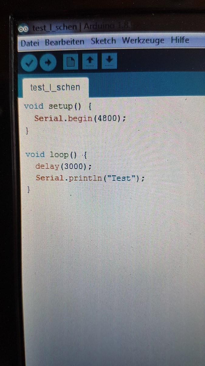

Hallo, ich habe mit einem USB TTL converter von Profilic folgendes
Problem: Ein Testprogram auf dem arduino uno sendet mit 4800 Baud immer
wieder "Test" wenn ich nun unter Linux oder Win PUTTY starte und dort
den Anschluss und die Übertragungsrate einstelle, kommen genau 3,5
Zeilen wobei die letzte nicht richtig ausgeschrieben ist. Mir kommt es
so vor als würde die Übertragung einfach abrechen, nur warum? Treiber
habe ich schon einige probiert aber leider keine Änderung.
von Dietrich L. (dietrichl)
Was mir spontan einfällt: schalte mal XON/XOFF ab. Vielleicht wird
irgendwie ein XOFF erzeutgt und PuTTY wartet auf XON.
Beitrag #5868245 wurde vom Autor gelöscht.
von Markus (Gast)
Ok habe ich versucht keine änderung, aber manchmal geht es bis über 10
mal und dann wieder Stopp mitten im Text?

von Lenny D. (le-do)
Schicke mal doppelt so viele Zeichen (oder noch viel mehr) auf einmal
und erst dann Pause, vielleicht hat es irgendwas mit timings oder so zu
tun.
Mal langsamere oder andere Baudrate.
Oder einfach mal rx TX verbinden am Adapter und auf der Tastatur rum
klopfen und gucken wie lange was in putty ankommt.

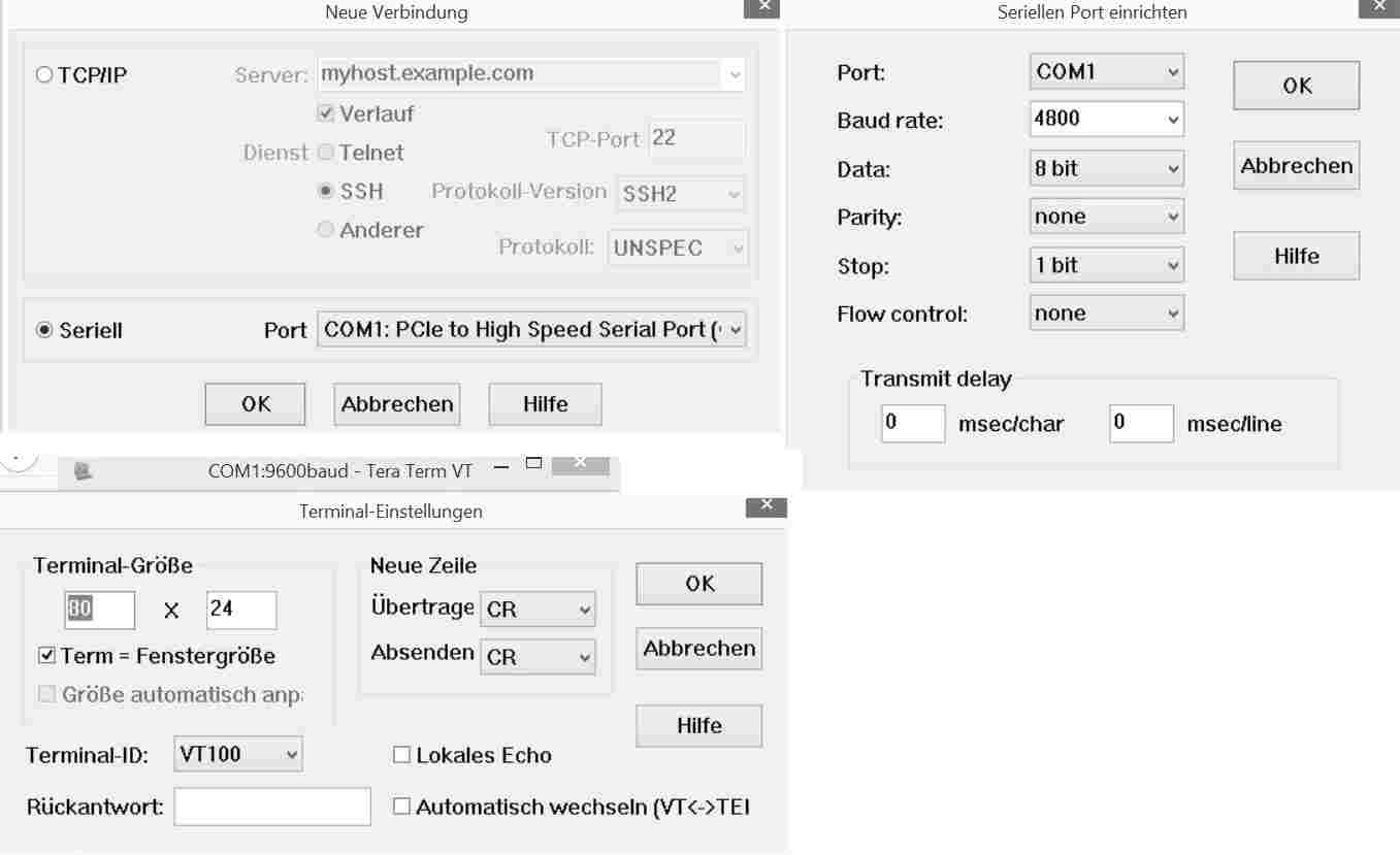

von Karl B. (gustav)
das Bild zeigt IMHO von vorne herein keine saubere Verdrahtung.
Kann man da einmal ansetzen?
Und, wenn PuTTY nicht geht, probier doch mal TeraTerm.
https://osdn.net/projects/ttssh2/releases/

von Stefan F. (Gast)
Bei reiner Ausgabe sehe ich kein Problem, an den TxD Pin des µC mehrere
USB-UART Adapter zu hängen.
Den RxD Pin hat er zwar auch beschaltet, aber ich denke der ist für das
aktuelle Problem irrelevant. Das potentielle Problem für diesen Pin wird
vielleicht als nächstes besprochen.
von Markus (Gast)
Des sind beide Pins RX TX zwecks Handshake verbunden. Problem wurde
heute gelöst! Ich habe mir noch einmal die selben UART Wandler bestellt
allerdings sind hier die Kabel schon angelötet somit benötige ich keine
USB verĺangerung mehr und siehe da es Funktioniert alles. Also LED USB
Verlängerung (1m) raus geschmissen und den UART stick direkt an den USB
Port des Notebooks und wie durch Zauberhand funktioniert alles bestens!
Jetzt ist die Frage lag es an der USB Verlängerung die schon immer am
Notebook war und bei anderen USB Geräten und SDR Sticks keine Probleme
macht oder lag es an der einen LED im Stecker die ab und an wild
flackert ( auch am 5V Netzteil ) und dadurch der Pegel beeinflusst
wurde?
Könnte an den LEDs liegen. Ich hatte mal einen Arduino Nano Klon mit
CH340, der funktionierte nur zuverlässig, nachdem ich dessen Rx Led
entfernte. ich glaube, das hängt mit den Schutzwiderständen auf dem
Board zusammen, scheint ein Fehldesign zu sein.
Bei anderen Boards mit FTDI oder Atmel Chip haben die LEDs eigene
Leitungen, so dass sie nicht parallel zu Rx und Tx liegen.
USB Verlängerungen sind immer etwas unzuverlässig meiner Erfahrung nach.
Gut möglich dass eine mit LED noch schlimmer ist. Mich wundert  dass die
flackern kann, wenn die einfach an den 5V von USB angeschlossen ist
sollte sie dauerhaft leuchten, flackern wäre in dem Moment ein
wackelkontakt.
Oder wenn kein wackelkontakt dann ein Zeichen dass die Spannung
kurzzeitig Zusammenbricht, dann braucht man sich nich wundern dass das
gerät ausgeht ;)
Oder leuchtet die led im Verlängerungs kabel nur wenn was dran steckt/
Daten über tragen werden? Dann könnte eine ähnliche Erklärung wie von
stefanus zutreffen.
Kannst du nicht auch den Stick mal direkt ans laptop hängen? Schätze mal
dann geht er
