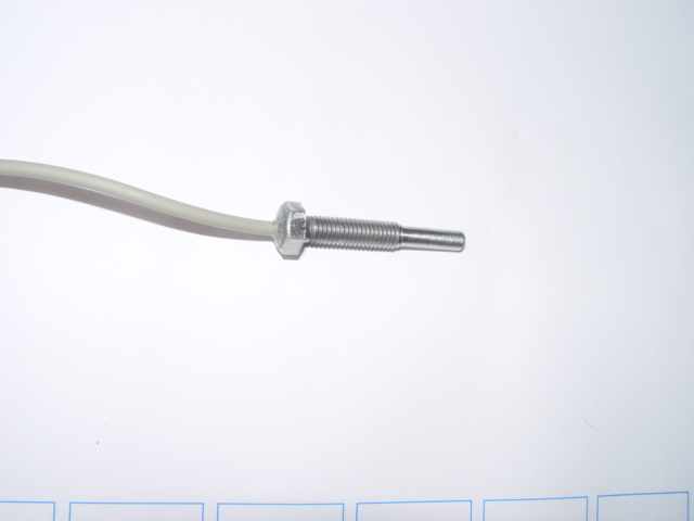

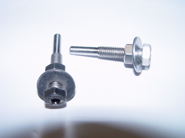

Du meinst sicher einen 18b20? selbiger braucht eine Hülse von 5mm Innendiameter, also deine genannten 6mm werden äusserst schwierig werden, 0.5mm Wandstärke. Ich habe mir 8mm-Schrauben vom Kopf her aufgebohrt und einen 18b20 darin versenkt, mit Epoxy fixiert. Dem vorderen Teil der Schraube habe ich das Gewinde abgedreht, sodass es wie eine Hülse ausssieht und nur am kopfseitigen Ende habe ich auf 10mm das Gewinde stehen lassen um eine Mutter aufdrehen zu können.

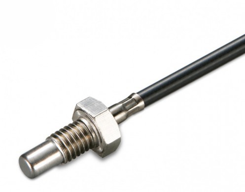

Wolfgang schrieb: > Ray M. schrieb: >> ich wollte halt nix bastelln ;) Ich suche sowas in der Art ...

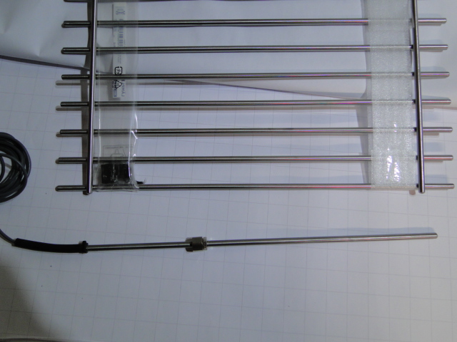

Ray M. schrieb: > Ja genau ... und wenn Schweine Flügel hätten, könnten Sie fliegen ... ;) okay, ich will dir noch eine Alternative aufzeigen. Bei IKEA gibt es oben gezeigten Topfuntersetzer für ganz kleines Geld. Der lässt sich wunderbar auseinander nehmen und die einzelnen Röhrchen als Träger für den 18b20 einsetzen. Eine Würgeverschraubung drüber und du hast einen richtig langen...
