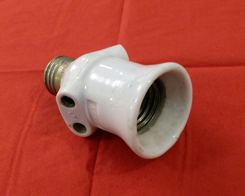

Hallo Freunde, gibt es so ein merkwürdiges Gewächs? Einen Stecker oder Buchse oder Adapter, den man in eine E27 Glühobstfassung schraubt und auf der anderen Seite ein Kabel anschließen kann (oder eine Eurobuchse) oder ähnliches? Wenn ja, wie nennt sich so ein Teil? Danke, Zoe
Adapter E27 auf E14 https://www.conrad.de/de/p/lampenfassung-adapter-e27-auf-e14-3er-set-renkforce-97029c81a-230-v-75-w-399893.html Drähte anlöten und vergießen.
Meinst du so etwas? Bild im Anhang Von © 1971markus@wikipedia.de, CC BY-SA 4.0, https://commons.wikimedia.org/w/index.php?curid=37625458 Das gab es mal. Vor meiner Zeit.
@Reinhard, ja sowas in der Art ware möglich, aber wie Du sagst, das war wohl vor unserer Zeit. Ich kann mir vorstellen, dass das heutzutage highly illegal ist.
Anja Zoe C. schrieb: > Ich kann mir vorstellen, dass das heutzutage highly illegal ist. Ja, es gibt keinen PE. Nichts hindert Dich da einen Schuko-Stecker einzustecken und das Gerät ohne Schutzleiteranschluß zu betreiben. Das ist Pfui!

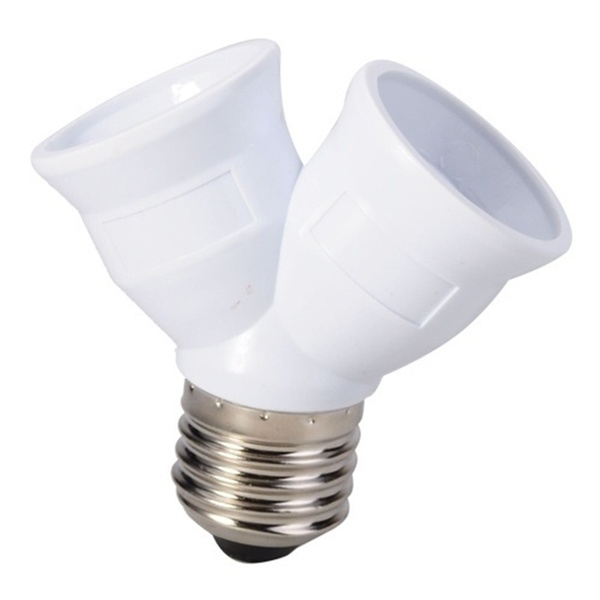

Der sogenannte "Stromdieb" war zu Zeiten nach dem Krieg wo in den Wohnungen viel zu wenig Steckdosen existierten, gerne genutzt um von der Deckenlampe ein paar Elektrogeräte abzuzweigen ;-) Ist aber verboten: - mechanische Überlastung der Lampenfassung - Strombelastung der Lampenfassung kann überschritten werden - bei gaaanz billigen konnte man nur einen Stift des Steckers reinstecken, und je nach "Glück" vom anderen Stift einen Stromschlag bekommen - wie schon geschrieben, kein Schutzleiter Dann doch lieber sowas wie im Anhang, das kann man auch kaskadieren ;-)
Einer der ersten Hersteller dürfte 1918 Matsushita/Panasonic gewesen sein: https://www.panasonic.com/global/corporate/history/chronicle/1918.html#product1 1920 kam dann der Y-Adapter: https://www.panasonic.com/global/corporate/history/chronicle/1920.html#product1 Die Metallgewinde stammten damals aus recycelten gebrauchten/kaputten Glühlampen.
