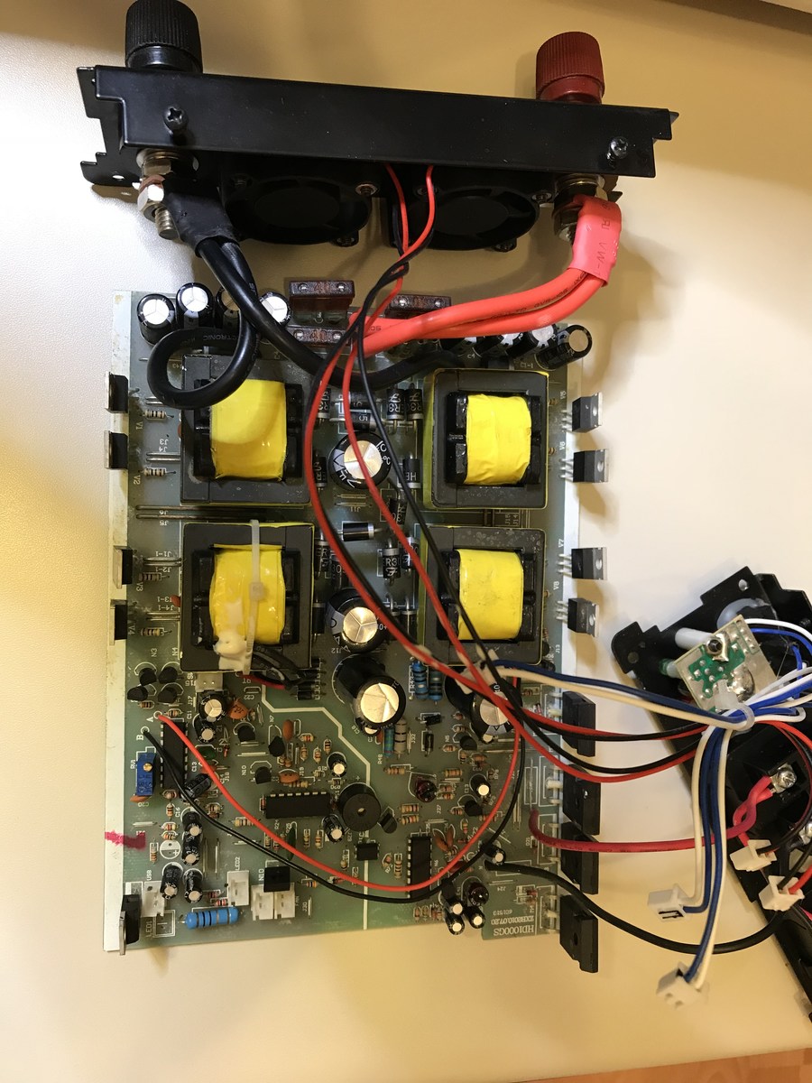

Habe hier einen defekten Wechselrichter von Camping Berger auf dem
Tisch. Es ist einer mit einem modifiziertem Sinus und einer Leistung von
1000 Watt. Wenn ich ihn an 12 Volt lege, dann piept er und die Lüfter
laufen mit voller Drehzahl,aber er erzeugt keine 230 Volt. Leider kenne
ich mit dem Schaltungsprinzip einer modifizierten Sinuswelle überhaupt
nicht aus, ich habe auch keinen Schaltplan im WWW gefunden der mir bei
der Fehlersuche weiterhelfen könnte. Auf der Platine steht HD 1000GS
drauf.Schwiegermutter sagte, sie hätte immer einen Fön mit 1000 Watt
angeschlossen. Eine Leiterbahn war auch weggebrannt. Die habe ich wieder
neu gelötet. Scheint aber noch mehr dabei zerstört worden sein.
Habt ihr einen Tipp für mich? Sicherungen sind ok. Gruß Thomas

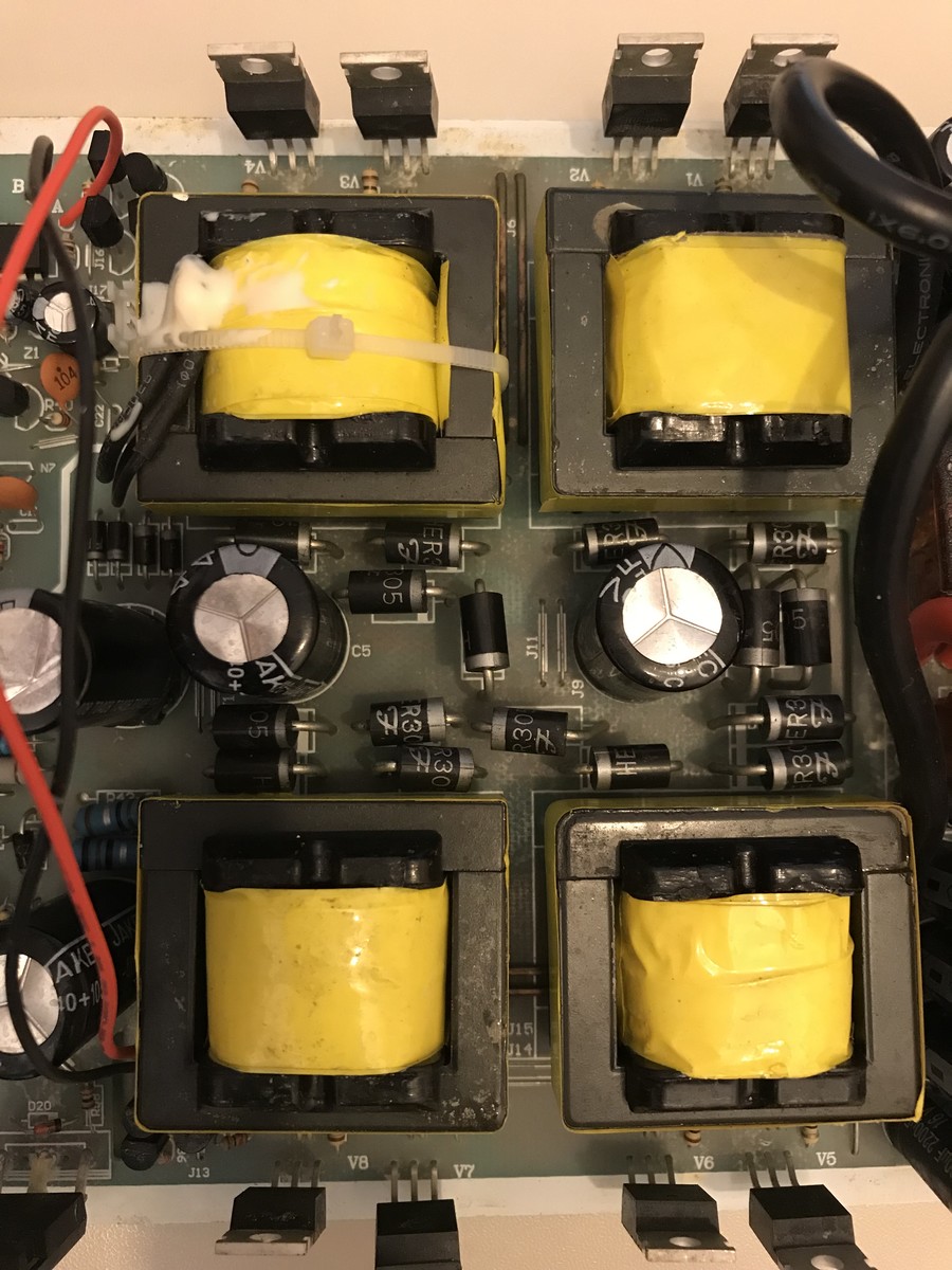

So ein Wechselrichter besteht aus 2 Baugruppen. Die eine transformiert
mittels Gegentaktwandler und Trafo die 12V hoch auf etwa 325V und die
andere macht daraus dann den Mod. Sinus (der eigentlich nichts mit Sinus
zu tun hat, sondern nur eine 'Pyramide' mit 2 Stufen ist).
Es sollte also nach der ersten Stufe irgendwo ein Reservoirelko mit etwa
400V Spannungsfestigkeit sein, an dem 325V stehen, wenn der 12V Wandler
noch anspringt. Teste das erstmal.

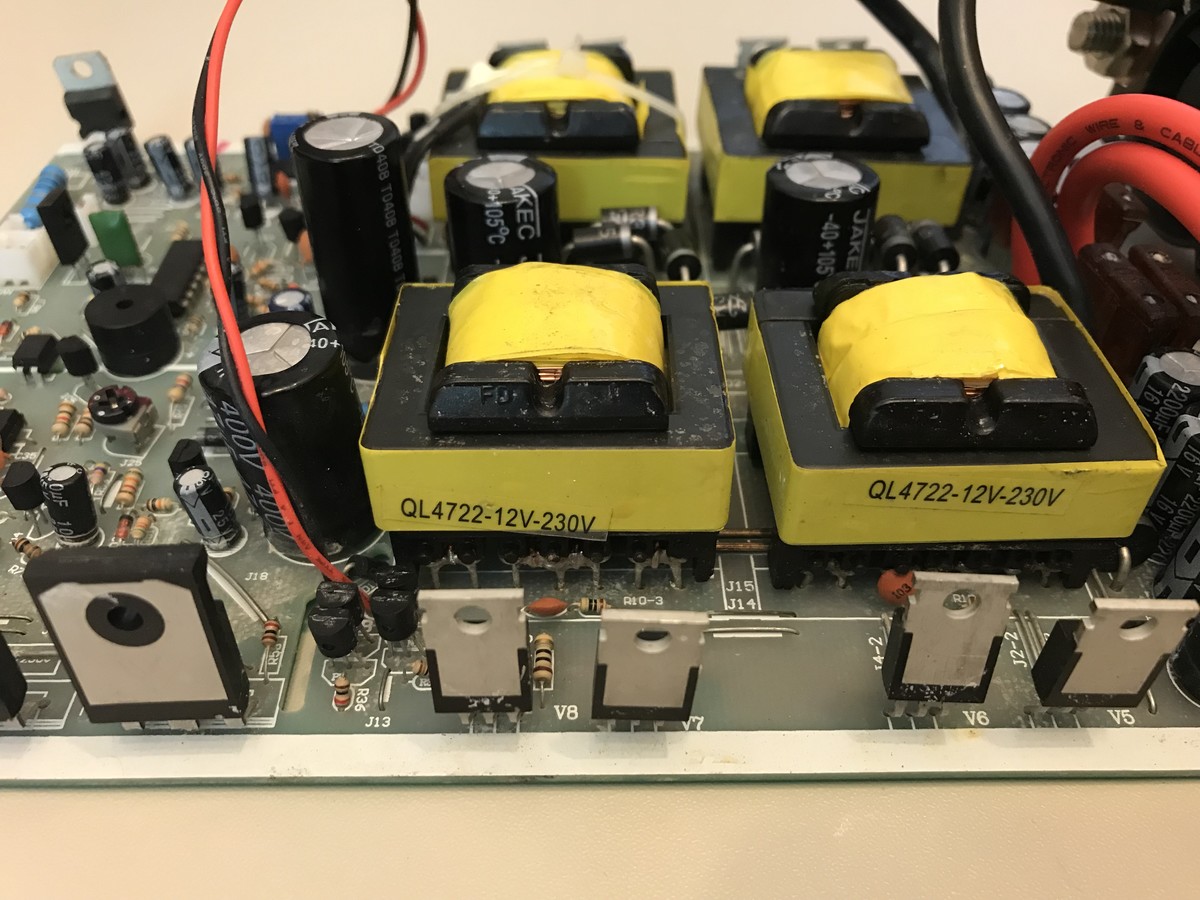

Dann schaue mal, mit was für einem Chip der primäre Wandler angetrieben
wird und ob die MOSFets noch o.k. sind. Könnte gut sein, das es ein
TL494 oder sowas ist.

Es befinden sich zwei SDC7500 Voltage Mode Controller und ein LM324 N
auf der Platine. Ich versuche mal zu messen, ob überhaupt
Versorgungsspannung an den IC´s liegt. Komme aber erst morgen dazu.
von Jens G. (jensig)
Zeige doch mal, welche Leiterbahn durchgebrannt war, indem Du uns ein
gutes Foto von oben und von unten der Platine zeigst. Denn das gibt in
der Regel dir Richtung vor, wo der Defekt liegen könnte.

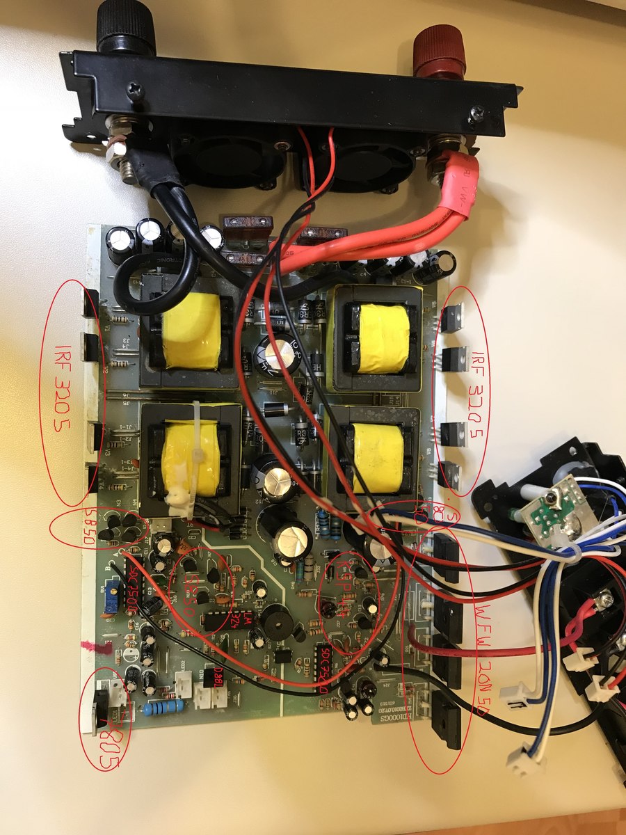

Ansosnten sind die Mosfet auf Hoch- und Niederspannungsseite die
üblichen Kandidaten, die ihr Leben aushauchen (meistens durch
Überlastung/Kurzschluß). Wirste also alle auslöten müssen, und
durchmessen, evtl. auch die angrenzenden Bauteile.

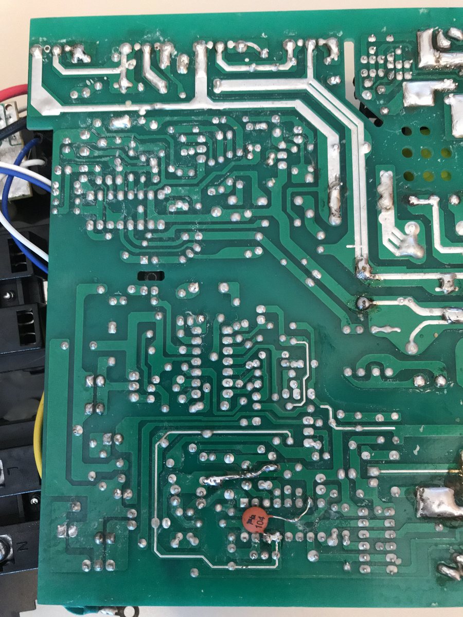

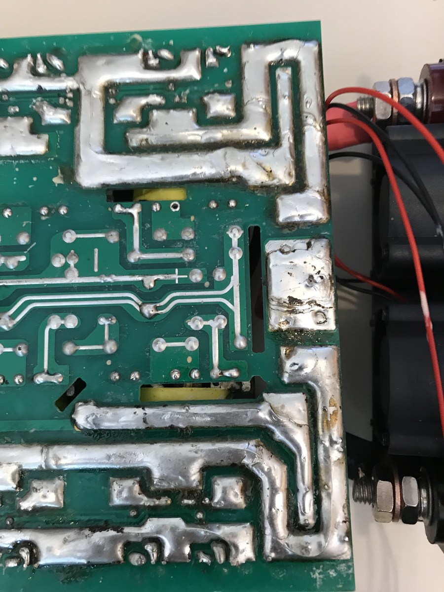

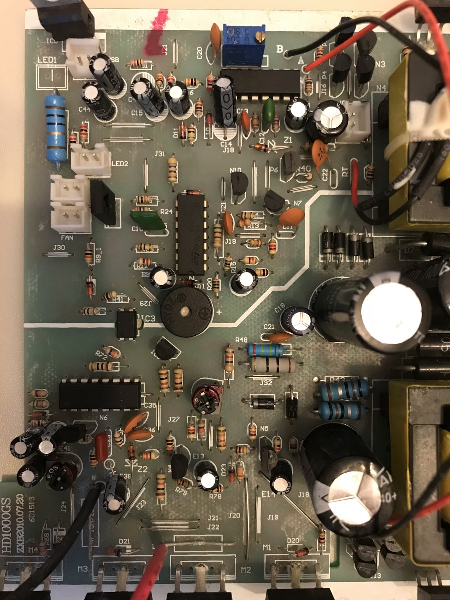

von T. L. (lawman)
N´Abend allerseits.
Wie versprochen gibt es bessere Bilder von dem Teil. Habe stümperhaft
versucht die Beschriftung die auf den Mosfet´s und den IC zu malen. Ich
hoffe man kann es erkennen. Was ich herausfinden konnte war, das an dem
LM 324 und dem unterem SDC 7500 12 Volt Spannung an den Versorgungspins
anlag aber nicht bei dem oberen SDC 7500. Die Lötungen auf der
Unterseite sind von der allerübelsten Sorte. Die rot markierte Stelle
habe ich geflickt, da die Leiterbahn durchgebrannt war. Morgen messe ich
mal, wo überall Spannung ankommt. Leider lässt es meine Zeit ( Haus,
Familie,Garten,Frau, Frau????) nicht zu, mich länger als ne Stunde mit
dem Ding zu beschäftigen. Ein fettes Danke trotzdem an alle die mir hier
schon geholfen haben.

von wirsinddieborg (Gast)
Solange die Jens sich nicht melden, können ja mal die Borg eine Idee in
den Raum werfen:
Hinter dem abgebrannten Teil des Leiterzugs befinden sich anscheinend
nicht mehr so viele Bauelemente, die für einen satten Kurzschluss
verantwortlich sein könnten. Diese sollten unbedingt noch überprüft
werden, vor der Verschrottung.
Sind C15 und C16 mit diesem Leiterzug verbunden? Von hier aus der Ferne
schauts so aus, die wären dann die ersten Kandidaten.
Auweia, oder geht von dem abgebrannten Leiterzug noch ne Drahtbrücke
weiter nach oben zum 7805?
Welche Spannungen sind denn am 7805, jeweils zwischen dem mittleren Bein
und dem rechten bzw. dem linken zu messen?
Wenn ichs mir recht überlege ist der 7805 noch viel besser für sonen
satten Kurzschluss gut.
Wenn dessen Masse also wirklich über ner Brücke an dem abgebrannten
Leiterzug hängt, dann ist der mein (ämm unser, Borg) Favorit, noch vor
den oben genannten Cs.
Jadoch, bestimmt ist der in den ewigen Jagtdgründen. Nimm den mal genau
unter die Lupe.

von T. L. (lawman)
Also am 7805 sind Eingangs 12,8 u. Ausgangs 5 Volt zu messen. Soweit ich
das beurteilen kann ist das ok. Ich mache morgen noch mal einen
allerletzten Versuch und lade ein Bild mit Messpunkten hoch. Gute Nacht
