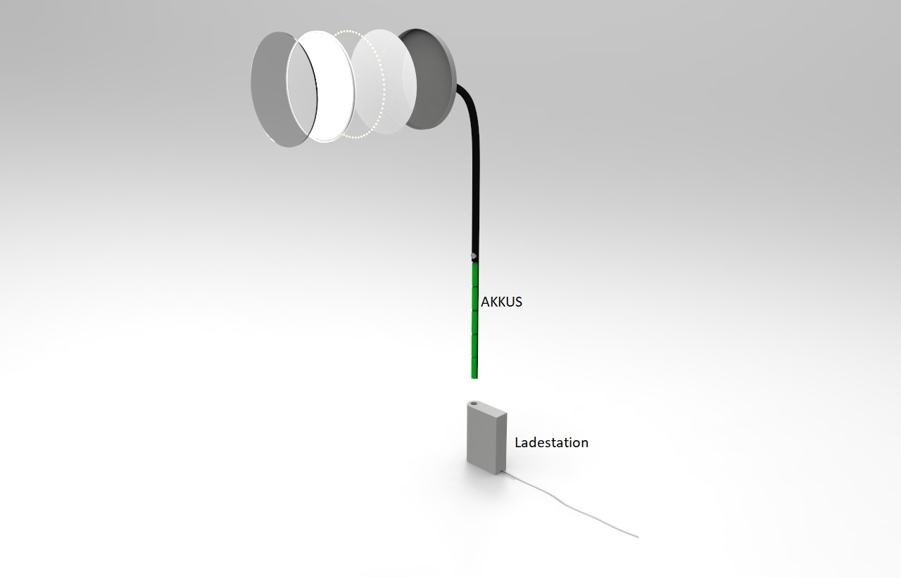

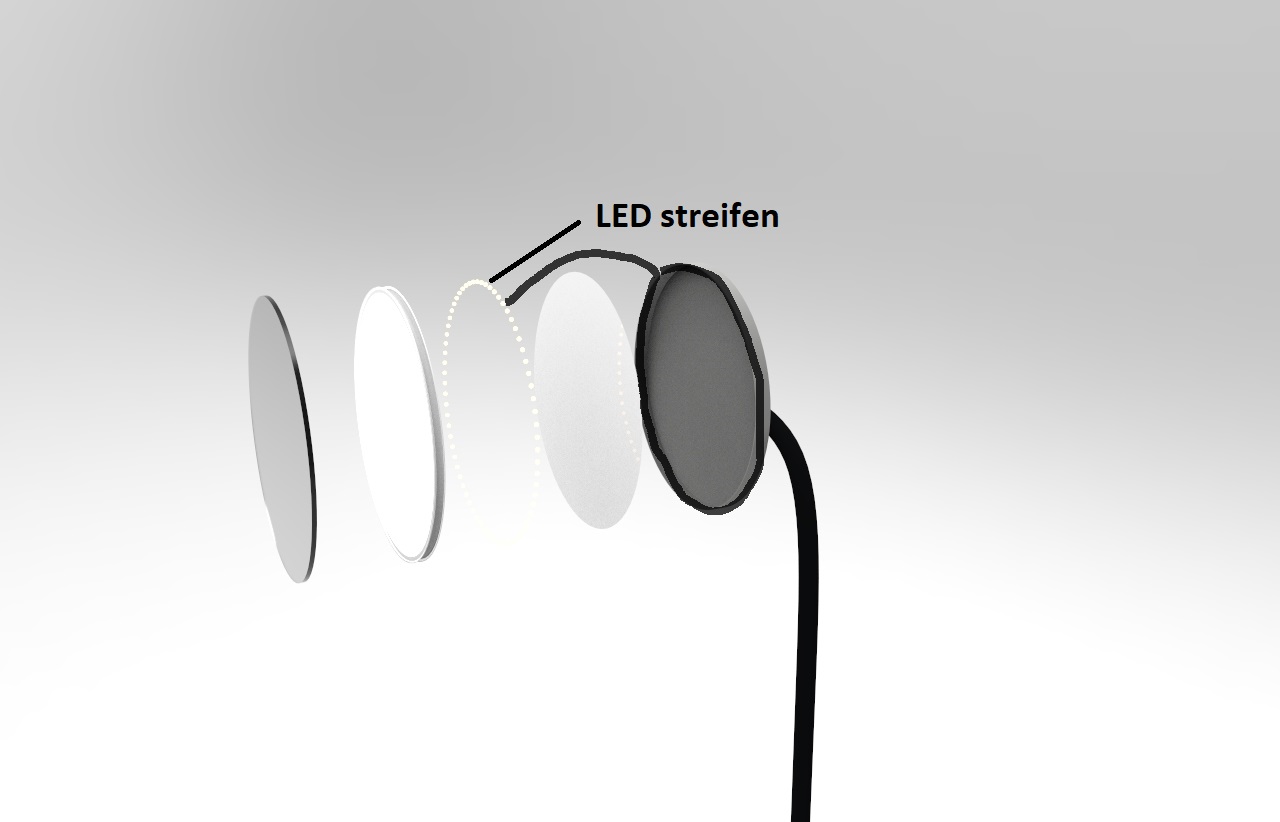

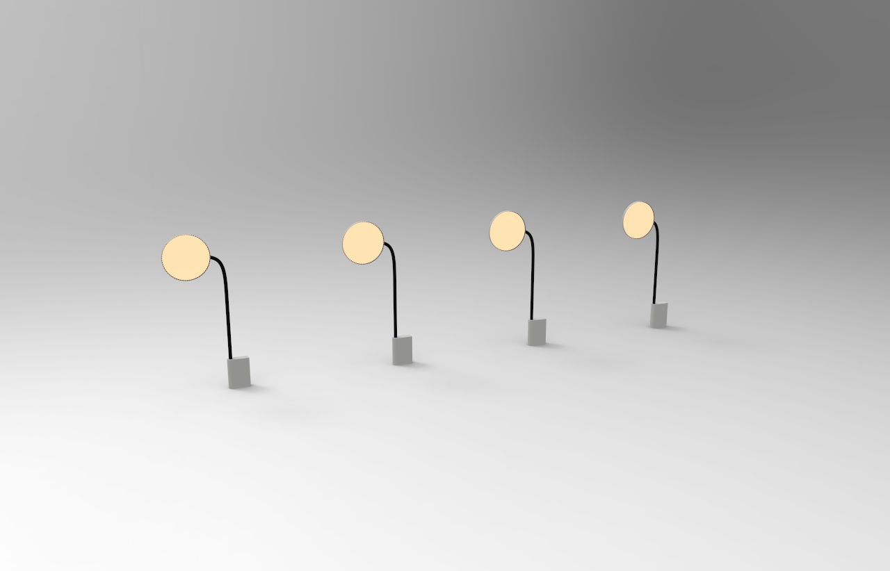

Hallo zusammen, Ich studiere Produktdesign und möchte gerne für meinen Entwurf/Prototyp eine tragbare Leuchte bauen, die für eine kurze Dauer ohne Kabel weiterhin leuchtet. Sie soll mit Akku betrieben werden. Gestern wurde mir empfohlen diese Bestandteile für den Akku 18650 zu besorgen (https://www.ebay.de/itm/1-PC-5-V-Micro-USB-1A-18650-Lithium-Batterie-Lade-Bord-Ladegerat-Modul-Top-J5Q9/173924963899?hash=item287ebc563b:g:YpAAAOSwjT5c-L2t) und mit meiner Leuchte zu verbauen. Leider finde ich keinen passenden LED Strip, der ebenfalls eine Stromspannung von 5V hat mit ausreichend Lumen. Es würde reichen wenn die Lampe für sehr wenige Minuten leuchtet. Der LED Strip, den ich gerne verwenden möchte hat eine Spannung von 24V. Kann ich Akkus in einer Reihe schalten oder ist das zu riskant? Oder soll ich einfach Batterien in einer Reihenschaltung benutzen? Vielleicht auch mit Knopfzellen?.. Es soll ja nur kurz die Idee darstellen und muss noch nicht voll funktionsfähig sein und die . Gibt es denn Möglichkeiten? Und was genau muss ich kaufen? Anbei findet ihr ein paar Bilder zu meinen Entwurf. Ich wäre sehr dankbar für eure Hilfe!!! Viele Grüße Jannes L.
Jannes L. schrieb: > Leider finde ich keinen passenden > LED Strip, der ebenfalls eine Stromspannung von 5V hat mit ausreichend > Lumen. Oje. Zwischen Akku (der eine schwankende Spannung je nach Ladezustand hat, bei LiIon von 4.2V (voll) auf 2.5V (leer), und LEDs (die möchten einen STROM, die Spannung stellt sich dann je nach Temperatur und Exemplar und Laune auf irgendeinen Wert laut Datenblatt) braucht man einen Spannungswandler, der möglichst noch eine Tiefentladung des Akkus verhindert und die LEDs mit konstantem Strom versorgt. Der Vorteil: Es reicht dann eine Akkuzelle (sie soll ja sowieso nicht so lange leuchten), die Spannung wird hochgewandelt BIS der von der LED gewünschte Strom fliesst. Du brauchst aber auch noch eine Ladeschaltung für den Akku, die ein Überladen verhindert. Eventuell tut es https://www.microchip.com/wwwproducts/en/MIC3289 und https://www.nxp.com/products/power-management/battery-management/battery-chargers/1.2a-single-cell-li-ion-li-polymer-battery-charger:MC34673 Fertige boards mit denen sind mir nicht bekannt, passen wohl sowieso nicht in deine Lampe.

Danke für die schnellen Antworten. ich würde einen von diesen LED Streifen benutzen. https://www.leds.de/lumiflex700-eco-tw-led-streifen-einstellbar-2100lm-700-leds-5m-24v-56039.html https://www.leds.de/lumiflex700-eco-tw-led-streifen-einstellbar-2100lm-700-leds-5m-24v-56039.html https://www.leds.de/lumiflex700-eco-led-streifen-warmweiss-3900lm-700-leds-5m-24v-56046.html Ich muss LED Streifen benutzen, weil ich sie einmal innen um das Aluminiumgehäuse befestigen kann (siehe Bild). Darunter liegt eine Reflexionsplatte und dazwischen eine Lichtleitende Platte und ein Diffusor, damit das Licht flächig dargestellt wird. Außerdem benötige ich so keinen zusätzlichen Kühler. > Du brauchst aber auch noch eine Ladeschaltung für den Akku, die ein > Überladen verhindert. > > Eventuell tut es https://www.microchip.com/wwwproducts/en/MIC3289 > und > https://www.nxp.com/products/power-management/battery-management/battery-chargers/1.2a-single-cell-li-ion-li-polymer-battery-charger:MC34673 Ich kann leider mit der Information nicht viel anfangen... Bzw. ich kann mir darunter nicht viel vorstellen, wie das alles zusammen kommt. Kann ich denn auch wie in der Darstellung in einer Reihe normale 1.5V Batterien benutzen und diese umwandeln auf 24V? 8x 1.5V Batterien sind ja 12V.... Es gibt auch LED Streifen mit 12V aber die haben nur 100 LEDs pro Meter und mehr ist besser meint mein Professor.
Jannes L. schrieb: > Es gibt auch LED Streifen mit 12V aber die haben nur 100 LEDs pro Meter > und mehr ist besser meint mein Professor. Das kommt natürlich auf die Leds an. In deinem Fall ist es aber so das die Fläche gleichmäßiger ausgeleuchtet wird, je dichter die Leds aneinander sitzen. Also mehr Leds je Meter. Die von Dir verlinkten Streifen haben zwischen 24W bis 48W, bei 5m Länge. Wie lang ist denn das Stück was in die Lampe kommt und wie lange soll/muss durch den Akku überbrückt werden? Wieviel Platz hast Du für die Akkus bzw. die Elektronik?

Jörg R. schrieb: > Die von Dir verlinkten Streifen haben zwischen 24W bis 48W, bei 5m > Länge. Wie lang ist denn das Stück was in die Lampe kommt und wie lange > soll/muss durch den Akku überbrückt werden? Das Stück ist ca. 47cm lang und es reicht wenn es zwischen 2-5 min leuchtet. Ich muss es beim Präsentieren zeigen können und für die Fotos.

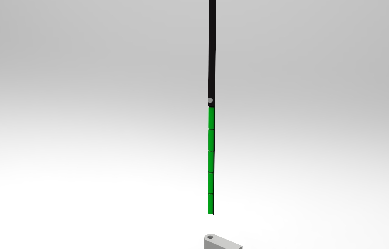

Das Rohr sollte einen Außendurchmesser von 12x1mm haben. 15x1mm ist auch
möglich. Ich hätte also im gesamten Innenraum des Rohrs Platz dafür.
Die Ladestation muss erstmal nicht funktionieren. Zur Präsentation und
für den Prototypen reicht es, wenn sie erstmal nur Standfuß ist.

Rohr 12x1 (mm) heißt 10mm Innendurchmesser, nutzbarer Durchmesser sind dann 9,5mm. Bei 15x1 sind es dann 12,5mm. Da würde ich viele Alkali-AAA-Zellen (notfalls Lady-Zellen) nehmen und einen Widerstand für die LEDs. StepUp mit Konstantstromausgang paßt da nicht mehr rein und selber bauen scheidet für den TO aus. Soll ja nur einmal für ein paar Minuten leuchten. Blackbird

Ich würde möglichst viel in den Standfuß packen, sonst bleibt die Lampe nicht stehen. Zwei Batterien mit Stepup sollten da rein passen. Und die einfach leersaugen. Geht schnell und ist günstig.
Sebastian schrieb: > Ich würde möglichst viel in den Standfuß packen, sonst bleibt die Lampe > nicht stehen. So wie sie gezeichnet ist bleibt sie ziemlich sicher nicht stehen, nicht mal wenn er den Standfuss aus massiv Gold oder abgereichertem Uran macht. Spätestens wenn jemand die Lampe zur Seite dreht (ich gehe davon aus daß die "Lagerung" im Fuss drehbar sein soll) kippt sie ziemlich sicher. Man sieht schön warum ein Designer auch immer noch einen Ingenieur oder guten Mechaniker/Elektroniker braucht. :-)

Der "Fuß" ist die Ladestation, die wird sicher ortsfest angebracht sein. Aber zum gelegentlichen Ausleuchten anderer Ecken nimmt man die Leuchte raus und geht eben dahin wo man Licht braucht. Nur sollte die Leuche dann auch noch weiterleuchten. So habe ich das verstanden. Für eine Demo kann das Ladegerät auch ein Dummy sein. Und bei der Fragestellung des TO bezweifle ich sehr, dass irgendwas mit Elektronik basteln noch vor dem Demotermin fertig wird. Blackbird

Jannes L. schrieb: > Ich kann maximal 9 AAA-Zellen hintereinander ins Rohr reinsetzten. Das > reicht nicht um auf 24V zu kommen oder? Oder ist das für die DEMO nicht > so wichtig? 1. Suche dir passende Leds oder auch Led Stripes aus. 2. Nimm einen oder mehrere Akkus/Primärzellen in das Rohr 3. Suche bei ebay, amazon oder sonstwo einen zu deinen Leds passenden Aufwärtswandler der den entsprechenden konstantstrom oder Konstantspannung liefert. 4. konstruiere deinen Lampenkopf so, daß der Wandler in den Lampenkopf passt. 5. Wahlweise zu 4. beauftrage einen Elektronikentwickler dir einen ultraflachen Wandler zu konstruieren der passt (teuer!) Alternativ zu 2. könnte man eventuell auch ein kleinen flachen LiIon pack mit in den Lampenkopf packen. Das man einem angehenden Akademiker so etwas so detailliert erklären muss stimmt mich schon etwas traurig.

Jannes L. schrieb: > Das Stück ist ca. 47cm lang und es reicht wenn es zwischen 2-5 min > leuchtet [...] > 14.4W/M > 24V [...] > Ich kann maximal 9 AAA-Zellen hintereinander ins Rohr reinsetzten. 9 AAA-Zellen sind gut 40 cm, auf der gleichen Laenge passen 13 Lady-Zellen (N), reicht also auch nicht fuer 24V. Such' dir einen Streifen mit 12V, dann reichen 8 Zellen. Und je niedriger die Spannung fuer den Streifen ist, desto mehr Stellen zum Trennen hat er, du kommst also naeher an die gewuenschten 47 cm -- die von dir verlinkten Streifen lassen sich alle 10 cm trennen, bei 12V-Streifen mit gleicher LED-Dichte waeren es 5 cm, du kannst also auf 45 cm ablaengen. Fuer 5 Minuten sind AAA-Zellen allemal gut, auch die Helligkeit sollte nach so kurzer Zeit noch nicht merklich gesunken sein.

Jannes L. schrieb: > Der LED Strip hat diese Daten: > 210 LED/meter > 14.4W/M > 24V Das ist zwar ein anderer als der den Du gestern auf Nachfrage von mir benannt hast. Trotzdem sollte es mit 2 oder 3 Lithium-Ionen Akkus funktionieren. Es soll ja wohl auch erst einmal zur Demonstration dienen. Problem ist der verfügbare Platz in dem Rohr mit 10mm bzw. 13mm Innendurchmesser. Als Akku würde ich daher 2 oder 3 vom Typ 10440 nehmen. Beispiel: https://www.akkuteile.de/lithium-ionen-akkus/14500/trustfire/trustfire-10440-600mah-3-7v-geschuetzte-li-ionen-zelle/a-101106/ Ein 13450 könnte in das 15mm Rohr passen. Allerdings muss ein Draht vom unteren Pol des Akkus am Akku vorbei zum Lampenkopf geführt werden. https://www.akkuteile.de/efest-imr-13450-600mah-3-6v-3-7v-li-ion-akku-pluspol-flach/a-100212/ Als StepUp kann ich Dir auch nur einen Tipp geben was man nehmen könnte. Mein Beispiel passt aber nicht in das Rohr, auch nicht in das größere. https://www.pololu.com/product/2569 Der Led-Streifen benötigt ca. 7,5W je Meter. Bei einem Akku am Eingang des StepUp wäre der Strom zu hoch den der kleine Akku liefern kann. Bei 2 Akkus fließen ca. 1,2A, mit angenommenen 80% Wirkungsgrad des StepUp. Damit sollte die Lampe knapp 10 Minuten leuchten. 3 oder mehr Akkus würden die Laufzeit entsprechend erhöhen. Problem ist das die Akkus nicht einfach so geladen werden können. Durch die Serienschaltung ist ein BMS notwendig. Ob es fertige und passende StepUp gibt die in das Rohr passen weiß ich jetzt nicht. Ich möchte auch nur einen Denkanstoß geben. Wie sieht es mit dem verfügbaren Platz im Lampenkopf aus? Jannes L. schrieb: > Ich werde einfach in die Elektrowerkstatt des Fachbereiches > Elektrotechnik/Informatik gehen. Vielleicht können dir die Studenten etwas passendes herstellen. Das Endresultat würde mich schon interessieren. Joachim B. schrieb: > Jannes L. schrieb: >> Danke für die Tipps! >> Beitrag kann gelöscht werden. > > sagt wer? > > üblicherweise löschen die Moderatoren schon recht gut auch ohne > Anweisung :) Den Kommentar hättest du dir schenken können;-)

Die Stripes so dicht angebracht, koennten noch ein Abwaermeproblem bekommen.
