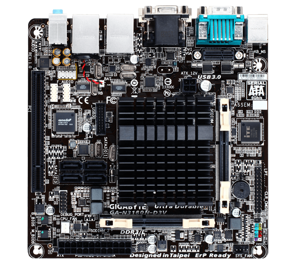

Hallo, Ich habe ein System mit GA-N3160N Motherboard von Gigabyte (Bild anbei) und habe jetzt schon 2 PCI Karten, welche auf anderen Systemen funktionieren, eingebaut. Jedoch scheinen die Karten unter Windows im Device Manager nicht auf auch unter Linux zeigt lspci die Karten nicht an. Laut dem angehängten Bild sollte es ein 5V 32bit PCI sein und beide Karten haben die Karten haben das universal Layout. Im BIOS kann ich keine passenden Einstellungen finden. Irgendeine Idee was da schief läuft? Danke, Stefan
Da das System von sich aus keinen PCI-Bus hat, ist dort eine PCIe-zu-PCI-Bridge verbaut. Das dürfte der Asmedia-Chip (verm. ASM1083) neben dem PCI-Slot sein. Taucht im BIOS-Setup irgendwas auf, was damit zu tun hat? Hast Du ein BIOS-Update ausprobiert? Mit was für PCI-Karten hast Du das getestet?
Oder die PCI Karten bekommen keinen Saft... Spannungsregler hinüber? Eine POST Code Karte testet sowas gleich mit.
Rufus Τ. F. schrieb: > das System von sich aus keinen PCI-Bus hat, ist dort eine > PCIe-zu-PCI-Bridge verbaut. Das dürfte der Asmedia-Chip (verm. ASM1083) > neben dem PCI-Slot sein. Laut lspci ist eine PCI Bridge: ASMedia Technology Inc. Device 1182 verbaut > Taucht im BIOS-Setup irgendwas auf, was damit zu tun hat? Habe im Bios nichts gesehen > Hast Du ein BIOS-Update ausprobiert? Es war schon das aktuellste installiert. > Mit was für PCI-Karten hast Du das getestet? Mit einer Netzwerkkarte, Grafikkarte, einer NI Interface Karte. Gerald B. schrieb: > Oder die PCI Karten bekommen keinen Saft... Spannungsregler hinüber? > Eine POST Code Karte testet sowas gleich mit. Habe ich leider keine hier.
Habe es jetzt mit einer PCI POST Diagnose Karte getestet. Spannungen liegen am PCI Sockel an aber das wars dann auch. Alle anderen LEDs welche Bus-Aktivität anzeigen bleiben dunkel. Es wird auch kein Fehlercode an der Karte angezeigt. Also scheint die PCIe PCI Bridge hinüber zu sein.
T. F. schrieb: > Es wird auch kein > Fehlercode an der Karte angezeigt. Also scheint die PCIe PCI Bridge > hinüber zu sein. Kann, muß aber nicht zwingend. Eine PCI Bridge gab es zu Zeiten, als PCI POST-Diagnosekarten konstruiert wurden, noch nicht. Vielleicht wird die Bridge erst später initialisiert, als die POST Codes rausgehen.
Habe jetzt ein neues Motherboard erhalten (selber Typ) aber es wird noch immer keine Karte erkannt. Habe jetzt noch zusätzlich eine alte Grafikkarte und eine PCI auf USB 2.0 Karte ausprobiert. Im BIOS habe ich fast boot deaktiviert und sonst noch einige Einstellungen durchprobiert aber nach wie vor kein Erfolg. Mit der Diagnose Karte das selbe Bild. Spannungen liegen an, keine Aktivität auf den anderen LEDs. Vielleicht hat noch jemand eine Idee?
wahrscheinlich musst Du im BIOS "CSM Support" aktivieren und mit den PCI Option ROM EInstellungen experimentieren. Falls das nicht hilft deaktiviere LAN-2 oder beide LAN Ports, evtl. belegt eine interne Netzwerkkarte den PCI Slot.
@T.F. lies dir mal die Optionen bei der CSM Configuration durch. Da wird bei Erweiterungskarten per default ein UEFI-BIOS erwartet (außer bei der Grafikkarte) Bei der Grafikkarte, die onboard Grafik abschalten und die Optionen unter Boot/VGA Optionen beachten (Legacy). Falls die POST-Codes nur noch über den LPC-Bus geschickt werden, zeigt die (PCI)Karte nichts an. Ansonsten Hersteller/Verkäufer kontaktieren

Habe jetzt verschiedene Konfigurationen ausprobiert und habe dann eine Netzwerkkarte (RTL8139), eine Video-Grabber Karte (Fusion 878A) und eine National Instruments Karte (PCI-6014) gefunden die funktioniert. Die CSM Optionen hatten keinen Einfluss und auch ob die integrierten Netzwerkkarten aktiviert sind oder nicht ist bei den funktionierenden Karten egal. Jetzt muss ich nur noch herausfinden wieso die Karte die ich eigentlich einsetzen will nicht funktioniert. Die Karte hat einen PLX-9030 und ist laut Spezifikationen eine 32-bit, 33MHz Karte. Also nix spezielles. Funktionieren nicht: PLX-9030: 32bit, 33MHz, PCI 2.1 VT6212L: 32bit, 33MHz, PCI 2.2 S3 Trio64V+: 32bit, 33MHz, PCI 2.0 PCI-1409 32bit, ???, ??? Funktionieren: Fusion 878A: 32bit, 33MHz, PCI 2.2 RTL8139: 32bit, 16.75MHz-40MHz, PCI 2.2 PCI-6014: 32bit, ???, ??? Ich werde jetzt mal die nicht funktionierenden Karten in einem anderen PC testen. Die PLX-9030 Karte funktioniert in anderen Systemen.
Sicher, dass der Slot auch 5V Kartem elektrisch kann? Die Slot Kerben ist ja eine Sache...wir hatten auch mal ein Mainboard das angeblich 5V PCI Slot hatte aber eigentlich nur 3.3V Karten konnte...
Habe jetzt noch mehr die Datenblätter durchgeschaut und die Tabelle aktualisiert: Funktionieren nicht: PLX-9030: 32bit, 33MHz, PCI 2.2, 3.3V Bus & 5V Tolerant VT6212L: 32bit, 33MHz, PCI 2.2, 2.5/3.3V & 5V Tolerant S3 Trio64V+: 32bit, 33MHz, PCI 2.0, ??? PCI-1409 32bit, ???, ???, ??? Funktionieren: Fusion 878A: 32bit, 33MHz, PCI 2.2, 5V PCI! RTL8139: 32bit, 16.75MHz-40MHz, PCI 2.2, 2.5/3,3V power & 5V Tolerant PCI-6014: 32bit, ???, ???, ??? Irgendwie macht das Alles keinen Sinn.
Habe gerade eben Win 7, 32 bit installiert ohne Erfolg. Habe jetzt alle Karten in einem anderen Rechner (Intel DH61CR Mainboard) ausprobiert und es werden alle Karten erkannt. Also doch ein Problem mit der Kombination Mainboard / Karte...
