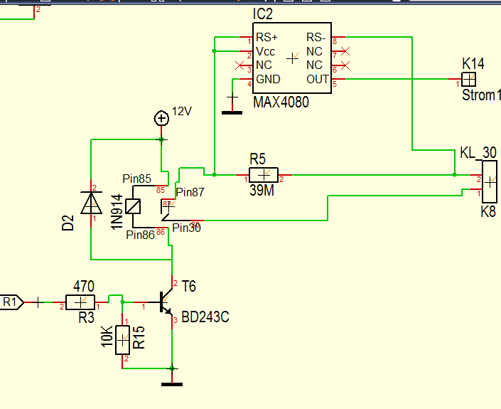

ich benutze einen TLC274CN, um ein Analog-Signal zu verstärken. Alles
klappt soweit. wobei der TLC274CN 10 V von einem Power Supply speist.
nun habe ich einen 12 V Relais Testenzweck parallel angeschlossen, dann
sind 0.2 vom Power Supply gezogen. Das Problem ist aber, wenn ich das
Relais nicht mehr anschließe, dann werden 0,4 A vom Power Supply
gezogen, und der TLC274CN  wird so heiß.
Ich habe das Ganze wie im Bild angeschlossen.
Danke
von hinz (Gast)
Latchup durch Transiente in der Versorgungsspannung beim Abklemmen des
Relais. Entkoppelkondensator am Opamp und Freilaufdiode am
Relaisanschluss helfen.

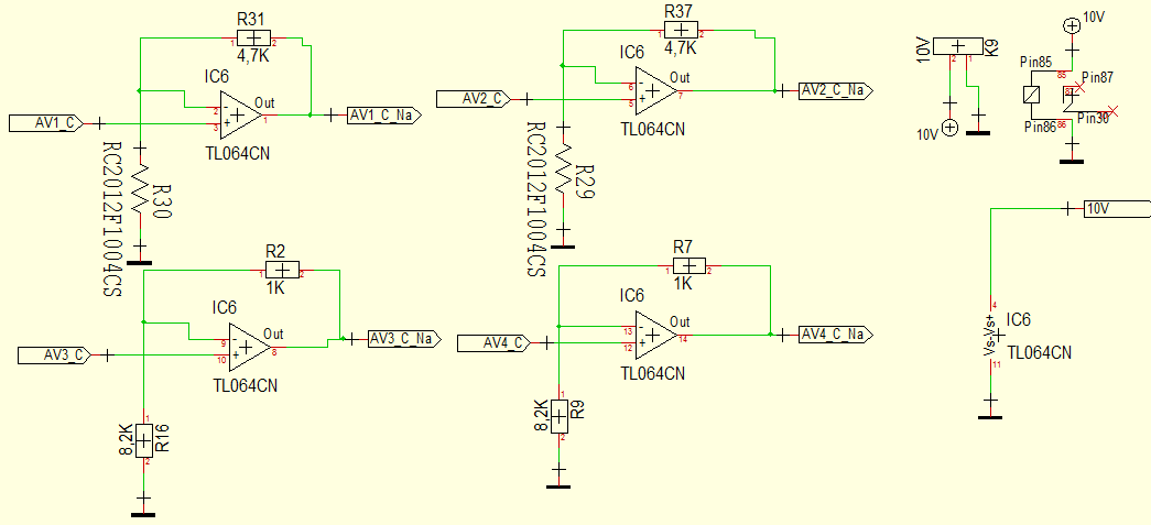

von Jörg R. (solar77)
Mark schrieb:
> wo soll das bitte angeschlossen werden ?
Zwischen Pin4 und Pin11 des OPV, und so nahe wie möglich am Chip.
Im Plan ist ein anderer OPV wie in der Titelzeile beschrieben.

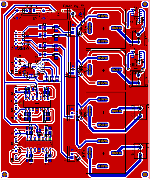

von Mark (Gast)
Das ist der komplette Schalplan.
danke
von hinz (Gast)
Und das Layout?
von Mark (Gast)
hinz schrieb:
> Und das Layout?
hinz schrieb:
> Und das Layout?
das Problem tritt nicht mehr auf mit Kondensator und Diode. Das Layout
als Bild oder Target bzw. Eagel Datei ?
von hinz (Gast)
Dann ist doch alles bestens.
> Das Layout
Bilder können alle anschauen.
von Mark (Gast)
das ist mein erste Layout.
von hinz (Gast)
Die Massefläche scheint mir etwas merkwürdig.
von Mark (Gast)
hinz schrieb:
wie meinst du das
von hinz (Gast)
Mark schrieb:
> hinz schrieb:
> wie meinst du das
z.B. scheint der Emitter von T1 nirgends angeschlossen zu sein.
von Mark (Gast)
doch die sind angeschlossen, nur weil die Fläche oben und unten
gleichzeitig eingeschaltet sind.
von hinz (Gast)
Mark schrieb:
Blöde Darstellung.
von Dr.Who (Gast)
Bei Einsatz von MOS-Bausteinen muss man einiges beachten.
Die Betriebsspannung darf unsymetrisch 36 V oder
symetrisch +-18V nicht übersteigen. Bei Einsatz von
Induktivitäten (Relaisspulen) kann die EMK, die beim
Betrieb entsteht, an der selben Betriebsspannung aber
genau zu diesem Effekt (Rückwirkung) führen.
In der Praxis betreibt man den Relaiskreis möglichst aus einem
separaten Versorgungskreis und wenn dieser nicht verfügbar ist
aus der ungeregelten Betriebsspannung. Ein Spannungsregler
kann die induktiven Spitzen herunter regeln und der MOS-Chip
bleibt geschützt.
von Dieter (Gast)
Es koennte die Schaltung wild zu schwingen angefangen haben.
von Brummbär (Gast)
Schlechte GND-Anbindungen. Viele GND Inseln.
VIA-Stitching verwendet?
Zwei Lagen nehme ich an.
Was sagt denn überhaupt der DRC?
Sind noch irgendwo ungeroutete Signale (Airwires/Luftlinien)?
Welche Spannungen kommen denn da überhaupt an den AV1/4_C/M herien?
Sind diese nichtinvertierenden Eingänge tatsächlich offen und
unbeschaltet? Und was ist dort der "normale" Spannungsbereich?
Speziell mit offenen Eingängen kann es gut sein, dass du den
Gleichtakteingangsbereich des OPs verletzt. Mit GND an der negativen
Versorgung und 9V als positive Versorgung darf sich die Eingangsspannung
nämlich nur zwischen 3V und 9V (typisch) oder im schlimmsten Fall nur
zwischen 4V und 5V bewegen.
Und am Ausgang kommt der OP zudem nicht unter 3V runter oder über 6V
drüber.
Kurz: die OP ist für diese Anwendung vermutlich ungeeignet.

von Mark (Gast)
NEIN
0-3,3/4,5
> unbeschaltet?
AV1/4_C/M sind doch beschaltet mit dem Ausgangssignal des µCs.
Am Ausgang der OP sollen 5 v rauskommen.
TLC274CN?
