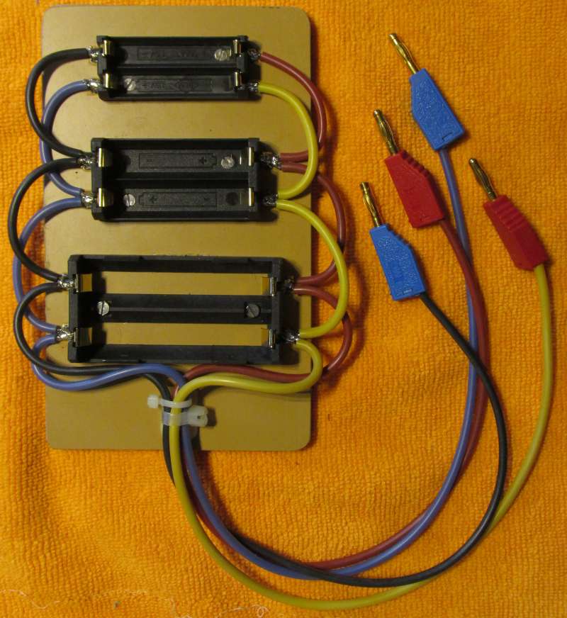

In meinem Batterietester habe ich als Q&D Lösung auf beiden Seiten einen Streifen Entlötlitze über die eigentlichen Kontakte gelegt und damit den Strom abgegriffen. Die Entlötlitzen klemmen nun also zwischen Akku und Batteriehalter ein.
Stefanus F. schrieb: > In meinem Batterietester habe ich als Q&D Lösung auf beiden Seiten > einen > Streifen Entlötlitze über die eigentlichen Kontakte gelegt und damit den > Strom abgegriffen. > > Die Entlötlitzen klemmen nun also zwischen Akku und Batteriehalter ein. Flussmittel vorher ausgewaschen?
> die Schwachstellen bleiben die Niete und zwar egal, ob am Plus- oder Minuspol. Sauber funktionieren dürften diese: https://www.reichelt.de/batteriehalter-fuer-1-18650-keystone-1042-p213369.html? (Ich habe vergleichbare Halter aus China gekauft, die gehen einwandfrei).
Crazy H. schrieb: > Flussmittel vorher ausgewaschen? Ich glaube da war keins drin. Die ist so furz-trocken, dass sie als Entlötlitze nicht taugt. Ich habe davon immer noch ein Stück in der Schublade.
Printbare Batterie Cips https://www.mouser.at/ProductDetail/Keystone-Electronics/54?qs=73q%2FgRcW4F3NakoJDesViw%3D%3D#.XQQD2WnZ-YY.mailto Die Clips haben einen sehr guten Kontakt zu den Batterien und halten die Batterie sehr fest. Außerdem sind die Kontakt auch sehr robust gegen auslaufende Batterien.
Stefanus F. schrieb: > In meinem Batterietester habe ich als Q&D Lösung auf beiden Seiten einen > Streifen Entlötlitze über die eigentlichen Kontakte gelegt und damit den > Strom abgegriffen. > > Die Entlötlitzen klemmen nun also zwischen Akku und Batteriehalter ein. Besser als Entlötlitze geht normale Litze (nämlich die, die man zum Anschliessen benutzt). Man steckt sie einfach auf 1cm ab- isoliert durch den Niet und fächert sie oberhalb der Feder auf.
GEKU schrieb: > Die Clips haben einen sehr guten Kontakt zu den Batterien und halten die > Batterie sehr fest. Ich habe allerdings Bedenken, weil die Clips eingelötet werden. Irgendwann wird das auseinander Fallen, denke ich. Man sollte sie festschrauben können.
Harald W. schrieb: > Besser als Entlötlitze geht normale Litze (nämlich die, die man > zum Anschliessen benutzt). Man steckt sie einfach auf 1cm ab- > isoliert durch den Niet und fächert sie oberhalb der Feder auf. Egal wie praktisch und funktional diese Tipps (incl. meiner) auch sind, das kann man so aber nicht verkaufen, weil es gefrickelt aussieht.
