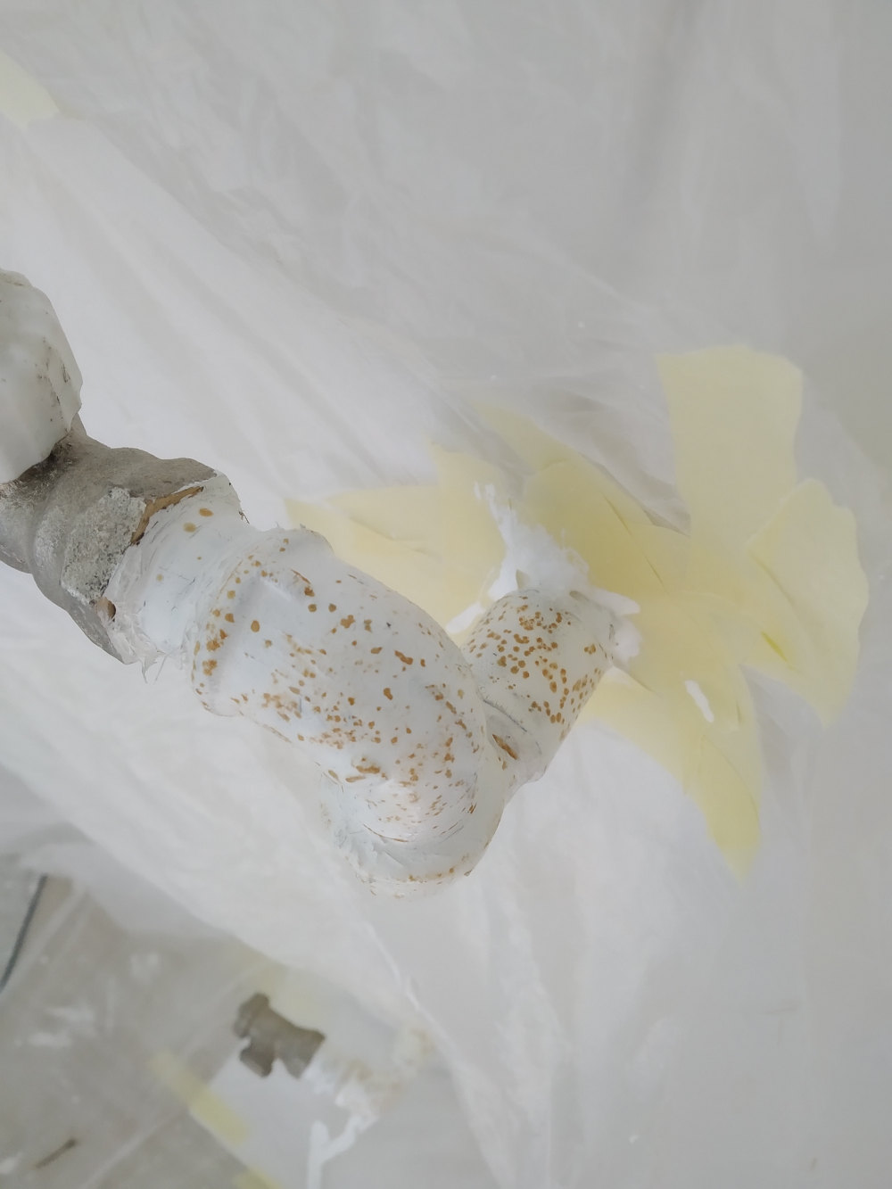

Hallo, ich hab ein schwarz aussehendes Heizungsrohr, vermutlich aus Eisen. Da hab ich PU Lack vom Obi drauf gestrichen in der Hoffnung die Optik zu verbessern. Noch während dem Trocknen bekommt der Lack orange Flecken (Rost?). Das Rohr war nicht sonderlich korrodiert und sah eher normal aus. Im weiteren Verlauf der Trockung hat das ganze auch noch Risse bekommen (nach Aufnahme des Fotos). Was ist da schief gelaufen? Mit welcher weißen Farbe kann man schwarzes Heizungsrohr anstreichen? Vielen Dank für eure Tipps.
asd schrieb: > Das Rohr war nicht sonderlich korrodiert und sah eher normal aus. Vielleicht hast du die falsche Rostschutzgrundierung verwendet
asd schrieb: > Was ist da schief gelaufen? Ganz einfach, du bist auf wasserlöslichen Lack reingefallen. Oder (schlimmer) zählst selbst zu einem der Weltenretter, die solchen Quatsch voran treiben. In dem Fall ist leider alles zu spät, du kannst trotz 5 Fehlschlägen nicht mehr erkennen, wenn ein Produkt zugunsten der Umwelt gar nicht mehr funktioniert. Also ab in den Fachhandel, und den stinkendsten Lack gekauft, den du grad noch eben erhalten kannst! Damit hast du solchen Ärger nicht.
Paule, Bademeister schrieb: > Ganz einfach, du bist auf wasserlöslichen Lack reingefallen. Bei Acryllack wäre das so. PU hat Nitro, Toluol u.ä. als Lösungsmittel. Hat sich einfach mit dem Untergrund nicht vertragen.
asd schrieb: > (Rost?). Klar. > Was ist da schief gelaufen? Wasserbasierter Lack. > Mit welcher weißen Farbe kann man schwarzes Heizungsrohr anstreichen? Heizungslack ? Man kauft halt niemals wasserverdünnte Acryllacke (Pinsel mit Wasser reinigen), sondern immer lösemittelhaltige (Waschbenzin) Alkydharzlacke, wenn es was taugen soll (oder mixt sich Ölfarbe aus Leinöl und Pigment selber). Das schlimme: Du musst die mieserable Farbe nun wieder rückstandslos runter bekommen, damit die neue Lackierung was taugt. " Weil die Lackoberfläche weicher und elastischer ist als bei Kunstharzlacken, sollten Sie Acryllack nur mit Acryllack überstreichen. Sonst kann es Ihnen passieren, dass die neue Lackschicht auf der alten nicht hält oder sich beim Trocknen an der Oberfläche Risse oder Blasen bilden, weil die beiden Lacksorten sich nicht miteinander vertragen." Das macht man ungern durch abschleifen. Die guten chemischen Abbeizer sind für Privatleute dank Chemikalienverbotsverordnung nicht mehr erhältlich. Also bleibt wohl nur Natronlauge, Also 10-fache Arbeit bloss weil du im Baumarkt kaufst. michael_ schrieb: > Bei Acryllack wäre das so. > PU hat Nitro, Toluol u.ä. als Lösungsmittel. Die Baumarktlacke heissen nur PU weil auch der letzte Kunde inzwischen bemerkt hat wie schlecht Acryl ist (was gar nicht sein müsste, die ersten Acryllacke in den 1970gern waren Spitze, aber wohl in der Herstellung zu teuer), sind aber Acryl. https://www.obi.de/buntlacke/obi-pu-buntlack-reinweiss-seidenmatt-125-ml/p/2395002

asd schrieb: > PU Lack vom Obi https://www.obi.de/buntlacke/obi-pu-buntlack-reinweiss-seidenmatt-125-ml/p/2395002 Das erste Wort in der Beschreibung: WASSERVERDÜNNBARER !!!
Hallo "Also 10-fache Arbeit bloss weil du im Baumarkt kaufst." Wo soll er (ich) den sonst kaufen? Fachhandel (welcher wäre es den überhaupt - einen "Farbenladen" wird es so wohl kaum geben)gibt es selbst in Großstädten (Umgebung) oft nicht, sind trotz dem World Wide Web schwer zu finden bzw. deren Webauftritte sind oft ein schlechter Witz mehr als eine Adresse und eventuell Öffnungszeiten wird da nicht an Info herüber gebracht. Was die Öffnungszeiten Betrifft fühlt man sich oft in die 80er Jahre zurückversetzt, der kleine Endnutzer der 500ml Farbe benötigt aber dafür sehr viel Hilfe und Fachberatung wird öfter eher Lustlos betreut (Da ist der Baumarkt meist ehrlicher - da ist von vor herein klar das man nur mit viel Glück tief gehende Fachberatung bekommt). Und nebenbei befinden sich die wenigen Fachhandelsniederlassungen meist am Gesäß der Welt - auch wenn es zum Baumarkt sowieso meist mit den Auto geht ist das oft zu aufwendig - geschweige den mit den ÖPNV oder Fahrrad. Und Online kaufen? Farbe 500ml (Edelsorte) 10 Euro - Versand mindestens 5 Euro, Samstag bestellt - Donnerstag geliefert aber auch nur wenn schon mal eine Bestellung erfolgt ist - bei Erstbestellung auch gerne mal 10 Tage da scheinbar die Banken per Kurier das Geld persönlich vorbeibringen -natürlich ist das jetzt Ironie- eigentlich sollte das heute egal mit welchen Bezahlsystem eine Sache von Sekunden sein - ist es aber nicht... Im Fachhandel Vorort und sofort (geschweige denn wenn man wenig Ahnung hat was für ein Werkzeug, Wälzlager... man nun genau brauch oder das Bauteil oder Werkzeug bezeichnet wird)zu kaufen ist leicht gesagt aber oft ein Problem so ist es z.B. in meiner Region unmöglich eine Reibahle, die meisten Wälzlager oder einen x,1 (2 3 4 6 7 8 9) Bohrer vor Ort zu kaufen geschweige den mal so etwas wie in ruhe eine Art "Schaufensterbummel" bei solchen Dingen zu machen und neues zu entdecken und auch mal in der Hand zu nehmen, alles schön nicht für den Kunden greifbar hinter der Theke - Theke im Jahr 2019....(Ok schafft in manchen Bereichen auch der Baumarkt...) Also Fachhandel ist leicht gesagt aber oft schwer gemacht. Jemand
Ja, das ist das Teil. Dann ist mir jetzt klar auf welches Wort ich hätte
achten müssen... Viele Dank an alle für die Diskussion.

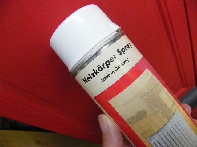

MaWin schrieb: > Heizungsrohr erfolgreich zu streichen. Mit einem Streifen Schleifleinen den Mist entfernen und anschließend mit weißem Heizungsspray 2x spritzen? Heizungsspray hat meist mehr Pigmente als übliches weißes Spray. Nicht jeder Lack ist für heiße Heizungsrohre geeignet!
oszi40 schrieb: > Nicht jeder Lack ist für heiße Heizungsrohre geeignet! Richtig, so z.B. die weisse Farbe aus dem oben verlinkten Obi-Angebot. Das liegt aber vor allem daran, dass viele Bindemittel (Leinöl, Alkydharz ...) in der Hitze vergilben und dann das ganze Weiss eher Beige wird.

Das Grundübel ist: Mit wasserlöslichem Lack auf Rost rumzupinseln. Mit einer Sperrschicht aus Kunstharzgrundierung hätte es funktioniert. Eine Sache, die mir in letzter Zeit auffällt: Die Baumärkte sind Ökovorreiter. Da gibt es nur noch die Lacke mit blauem Engel usw... Dummerweise sind die Mist. Weder Käufer noch Verkäufer kann man einen Vorwurf machen. Das ist Stand der Technik, auch wenn es um Lichtjahre schlechter ist, als das Zeug vor 20 Jahren. In meiner Schlosserei haben wir 2K Epoxigrundierung und 2K PU-Decklack. Das hält. (Kein Autolackierer darf das mehr verwenden!). Weil es ja so was von nachhaltig ist, wenn das Zeug verrottet? Grüße Bernd

Also dieses ganze Gerede, die supertollen Lacke von früher, bla bla, aber das kennt man ja, früher war halt mehr Lametta. Auf einer fachgerecht vorbereiteten Oberfläche hätte der Obi-Lack einwandfrei funktioniert, abgesehen davon, dass er tatsächlich vergilben würde, aber darum ging es nicht. Auf einer nicht fachgerecht vorbereiteten Oberfläche hält auch ein lösungsmittelbasierter Lack nicht vernünftig. Klar, bei 2K Lack merkt man das nicht so schnell, weil er einfach einen mechanisch zusammenhängenden Film bildet. Trotzdem finde ich den Ansatz Gehirn durch Schadstoffe zu ersetzen nicht tragfähig. Einfach mal kurz eine zweiseitige Fibel durchlesen oder 5 Min. Video schauen, eine Oberfläche einen winzigen Hauch genauer untersuchen als "schwarz" und dann klappt das auch und nebenbei würde man viel Lebenszeit sparen. Ich habe mal ein Fitting und die Obi Farbe bestellt. Beweis folgt in Kürze.
