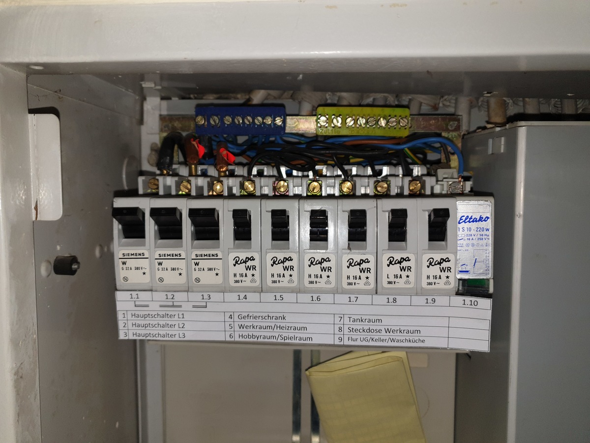

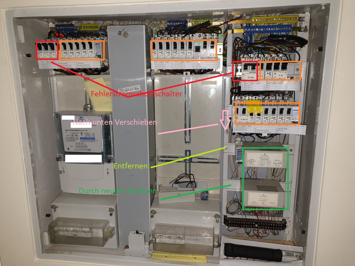

Hallo Zusammen, wir haben einen uralten Hausverteiler. Ich möchte nun alles mit FIs absichern, und die alten Sicherungen erneuern. Dummerweise ist der Verteiler für einen NT Zähler geplant worden und nun fehlt mir der Platz, und ich komme an die Kabel nicht richtig ran. Meine Anfrage bei Elektrikern in der Umgebung ergab, dass alle voll Überlastet sind. Ich bräuchte jemand der den verplombten Teil rückbaut, und mir danach alles abnimmt. So muss ich jetzt wohl erst mal schrittweise umbauen, und den verplombten Bereich zu lassen. Meine Frage an die Erfahrenen Elektriker ist, was empfehlt ihr den Verteiler auf den aktuellen Stand zu bringen? Ich bin beruflich seit mehreren Jahren nur an industriellen Schaltschränken unterwegs und habe mit den Hausverteilern gar keine Vorstellung wie man die aufbauen kann und was es für Möglichkeiten gibt. Da ich vom Fach bin, möchte ich aber hier auch meine Eigenleistung einbringen. Ich möchte aber nicht den ganzen Verteiler aus der Wand klopfen und nen neuen setzen. Mein Vorgehen wäre so, dass ich alle Kabel die oben in den Verteiler kommen auf Weidmüller klemmen lege, da ich vermute, dass die Kabellängen nicht mehr für neue Standorte im Verteiler ausreichen werden. Die Unterverteilung würde ich dann, wie bei Schaltschränken, feindrähtig machen. Über ein paar Infos und Tipps würde ich mich freuen.
Solche Zählerplätze reißt man raus und erneuert diese komplett, nach geltender Norm. Neue Leitungsschutzschalter sind höher, da wird es mit Sammelschiene eng. Vor den Zähler gehört eine laienbedienbare Trennvorrichtung in Form eines SLS, dieser passt nicht rein. Dann ist der Platz über dem Zähler kein Stromkreisverteiler, auch wenn es oft gemacht wurde. Wenn man seine Installation auf den neuen Stand bringt, dann gehört der Zählerschrank da zu. Will man mal eine PV-Anlage etc. anschließen, dann kann es einem passieren, das der Energieversorger sich weigert einen neuen Zähler zu installieren.

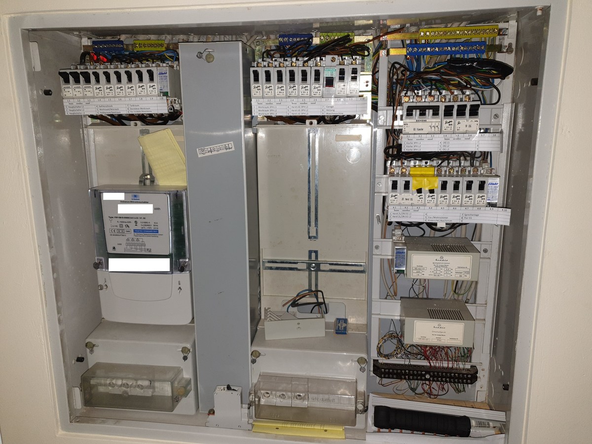

Vorab: ich bin kein praktizierender Elektriker. YMMV. Du kannst es drehen und wenden wie du willst, der Schrank ist zu klein. Ich zähle 32 LS und ein paar Eltakos, 2 Trafos. Einige deiner Automaten scheinen schmäler zu sein, das wird also auch mehr. Und dann sollen ja noch ein paar FIs dazu. Alles auf Klemmen legen klingt toll, braucht aber nochmal viel Platz und ist deswegen eher unüblich. Komplettersatz klingt für mich am Vernünftigsten. Was wäre die Alternative? Daneben einen 2. Kasten? Wenn du den Platz hast. Ich vermute auch, dass der alte Kasten keine Freude beim neu verkabeln macht. Modern sind Felder mit Hutschienen á 12 zur Not 13 Teileinheiten nebeneinander. Und dafür gibt es auch fertige Phasenschienen. Auch so, dass FI und LS daneben fertig verbunden sind. Ich fürchte, deine Felder sind schmäler.
Ach ja. Sven L hat natürlich recht (sein Beitrag hat sich mit meinem zeitlich überchnitten): wenn schon neu, dann auf Stand der Technik.
Ich werf mal einen AP-Zählerschrank in den Raum, dann kann man in dem Hohlraum des alten Schrankes bequem Verteilerdosen zur Leitungsverlängerung setzen. Einzig die Einspeisung müsste lang genug sein (ggf. ein Stück aus der Wand rauspicken, weil die EVU normalerweise auf ungeschnittene Verlegung bestehen. Wenn die Alternative hingegen "nix machen" ist, wäre es blöd auf den Schutz durch FI zu verzichten. Modern genullt ist die Verteilung ja offenbar schon. Wie schon geschrieben wurde, wirst du mit modernen Automaten ein Platzproblem in der Höhe bekommen. Probiers mal mit ein, zwei Stück aus. Irgendwie muss man die Leitungen ja noch rein gefummelt bekommen und auch Phasenschienen brauchen Platz. Wenns passt, dann Abgänge sinnvoll zusammenlegen und ungenutzte Automaten rauswerfen. Die drei die mit Hauptschalter beschriftet sind, könnten z.b. genausogut ein FI sein. Der erfüllt den Zweck "allpolige Abschaltung" ebenso. Müsste halt einmalig vom Elektriker gesetzt werden der das dann wieder verplombt.
Schau mal hier: https://www.hager.de/zaehlerplatzsysteme/technikzentrale/vde-ar-n-4100/964286.htm So muss es aussehen, wenn du alles neu machen willst. 2k wird das sicher kosten. Ich weiß gar nicht, ab wann (also wieviel oder welcher Änderung an der bestehenden Anlage) man den Bestandsschutz verletzt und dadurch alles nach neuer Anwendungsregel machen muss. Ich liebe es, dass alles nach irgendwelchen VDE-Regeln genormt ist, die Norm aber nur für hunderte € beim VDE zu erwerben ist. Kennt sich da wer besser aus?

Timo N. schrieb: > So muss es aussehen, wenn du alles neu machen willst. 2k wird das sicher > kosten. Sicher nicht, man muss dort nicht den Zählerschrank eines Atomkraftwerks unterbringen. Für ein EFH reichen 2 Felder. Und wenn er nicht die Material-Phantasiepreise bezahlt, die ein Elektriker auf seine Rechnungen schreibt, sondern realistisch einkauft, dann kostet das Material keine 500 EUR. Problematischer ist es da schon, einen konzessionierten Elektriker zu finden, der sein Gebastel anschliesst. Das wird teuer, sagte Opa. Eventuell fragt er mal bei https://www.bauhaus.info/service/leistungen/montageservice Marcel D. schrieb: > Mein Vorgehen wäre so, dass ich alle Kabel die oben in den Verteiler > kommen auf Weidmüller klemmen lege Hab ich auch gemacht (Phoenix Dreistockklemme). Sorgen macht mir der senkrechte verplombte Kanal in der linken Mitte des Zählers. Da gehen wohl die Leitungen in die drüberliegenden Wohnungen durch. Die sind einem ordentlichen Kasten im Weg.

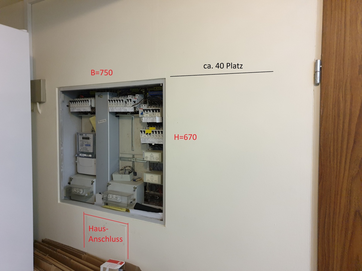

Direkt unter dem Kasten ist die Zuleitung, eine Vergrößerung nach unten, leider nicht möglich. Nach oben lässt es sicher auch nicht vergrößern, weil dort die Kabel/Leerrohre im Beton sicherlich nach Li/Re weg gehen. Seitlich zu vergrößern sollte möglich sein, evtl 20cm, müsste ich mal messen. Es ist aber sicherlich ein großer Aufwand den Kasten aus dem Beton rauszumeißeln. Ich mache mal ein Foto von der ganzen Wand. Aufputz ist auch ganz schlecht, weil der Kasten in einer Nische ist, hinter der sich der Gefrierschrank befindet, dann bekomme ich den nicht mehr an diesen Platz reingeschoben. :-( Der Hauptschalter/LS kann/darf nicht durch einen 3P FI ersetzt werden, da dieser die Selektivität gewährleistet und mir sonst die verplombte Diazed-Vorsicherung, bestimmt 64A, rausfliegt. Ein FI ist ja keine Sicherung/LS. Der Hauptschalter muss durch einen 3P ersetzt werden. Der verplombte Steg in der Mitte ist meiner Ansicht nach nur für den geplanten NT Zähler da. Es gibt keine zweite Wohnung.

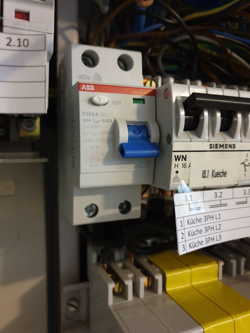

Marcel D. schrieb: > Der Hauptschalter/LS kann/darf nicht durch einen 3P FI ersetzt werden, > da dieser die Selektivität gewährleistet und mir sonst die verplombte > Diazed-Vorsicherung, bestimmt 64A, rausfliegt. > Ein FI ist ja keine Sicherung/LS. > Der Hauptschalter muss durch einen 3P ersetzt werden. Sorry, das ergibt so keinen Sinn. Wenn das eine 63A Neozed da unten drin ist, hast du keine Probleme mit der Selektivität zu erwarten. Zwei LS hintereinander fallen durchaus mal gleichzeitig bei einem Kurzschluss. Schmelzsicherungen sind aber träger als Sicherungsautomaten. Üblicherweise ist bereits 25A Neozed zu B16 selektiv. Wenn du ganz sicher gehen willst, genügt für Steckdosenkreise in normalen Wohnräumen auch eine Absicherung mit B10. Und ja, das funktioniert auch mit dem Staubsauger oder dem Computer-Schaltnetzteil. Die alten L und insbesondere H-Charakteristiken waren empfindlicher was Einschaltstromstöße angeht, und gemächlicher bei Überlast. Kann man also nicht 1:1 vergleichen. Je nach Region und Versorger kann da im Vorzählerbereich irgendwas zwischen 1x25A und 3x63A drin sein. Man weiß es nicht. Außerdem gibt es dann ja noch die Hausanschlusssicherungen. Auch das kann je nach Region und Versorger zwischen 25A Diazed und 63A NH so ziemlich alles sein. Oder auch mehr wenns da mal Nachtspeicheröfen und DLE gab. Du brauchst eh einen Elektriker der dir das abnimmt, also sprich mit denen. Das sind ein paar Stunden reine Dienstleistung für Messung, Abnahme und Wiederverplomben. Der kann dir dann auch sagen was da drin steckt (bzw. nach dem nachsehen wieder verplomben). Ansonsten ist das Rätselraten. Für Neuanlagen gilt heute meines Wissens nach, dass mindestens zwei FI zu verwenden sind - das hatte ich vermutlich nicht deutlich genug geschrieben. Ja, du sollst mehrere da einbauen. Je ein FI der 1,5 Reihen deiner Sicherungsautomaten versorgt, müsste vom Platz her schon machbar sein. Wenns nicht geht ist Einer aber immer noch besser als Keiner. Die Leitungen selbst haben praktisch keine Fehlerströme, daher darf auch in einer alten Installation der FI nicht grundlos fliegen. Wahrscheinlicher ist, dass es dann irgendwo eine gewollte oder ungewollte N-PE-Brücke gibt. Z.b. in einer Kellerleuchte von wo aus nochmal eine weitere dran gepfuscht wurde... Irgendeinen Tod musst du sterben. Wenn der Zählerschrank bleibt, wirst du anderswo Kompromisse eingehen müssen.

P. W. schrieb: > Für Neuanlagen gilt heute meines Wissens nach, dass mindestens zwei FI > zu verwenden sind - das hatte ich vermutlich nicht deutlich genug > geschrieben. Ja, du sollst mehrere da einbauen. Eine bewährte und imho sinvolle Aufteilung bei 2 FIs in einer Wohung ist: FI 1: Bad, Küche (wo die Auslösung wahrscheinlicher ist) FI 2: Rest P. W. schrieb: > Wahrscheinlicher ist, dass es dann irgendwo eine gewollte oder > ungewollte N-PE-Brücke gibt. Z.b. in einer Kellerleuchte von wo aus > nochmal eine weitere dran gepfuscht wurde... Plane Zeit für die Suche dieser Stellen. Mach das selbst, wenn du kannst. Das kann viele teure Elektrikerstunden sparen. Die Wahrscheinlichkeit, dass du sowas hast, ist hoch. Auch aus Meisterhand, ohne erkennbaren Grund gebaut habe ich das schon gefunden.

Naja Wie wäre es wenn er die Abstände rechts vergrößert und den Niederspannungsteil ganz nach unten verschiebt Kann man ggf auch mit Wagos klemmen Neuere Trafos..brauchen sicher weniger Platz Verlängerungen mit Scotchlok-Verbinder und Schrumpfschlauch Die Schienen Versetzen Rechts hätte er dann Platz genug In der Abdeckung die Ausschnitte neu anordnen und eine neue Platte Drüber kleben (Berührungsschutz) Die linke Seite bzw obere Die Hauptschalter oder was auch immer das ist könnten doch weg Da den ersten FI setzen Kann man auch als Hauptschalter verwenden (dürfte man aber nicht) Aber es ist kein Hauptschalter vorgeschrieben oder? Naja und für was man den FI letzten Endes missbraucht Mann soll ja eh des öfteren bzw Monatlich den Testknopf betätigen (Wer macht das?) Das erwähnte Platzproblem müsste dann noch geklärt werden zwecks höhe Aber da ist doch schon ein neuer LSS verbaut??? Sollte sich dann auch ausgehen Wird unten wahrscheinlich ein wenig eng? Wenn man kein Schienensystem verwendet und selbst verkabelt gehts doch Wie siehts eigentlich mit Überspannungsableiter aus... ZWei FI Zumindest in Österreich nur in Mietwohungen vorgeschrieben Naja das wenn einer ausfällt der arme nicht im Dunklen sitzt bzw irgendwo noch Licht brennt bzw Licht angemacht werden kann Die Sinnhaftigkeit sei mal dahingestellt Weil wer weis wo noch Strom ist .... bzw wer weis das naja Glücksspiel Keine Ahnung wie das in Deutschland ist Aber wenn ich so hin sehe würde man auch einen zweiten FI rein bekommen

So würde ich es machen ...wenns geht Was sind das für Dinger scheinen ja nicht zwei Trafos zu sein oder doch Wenn man nur das Netzteil ersetzen muss bekommt man sicher auch auf einer schiene unter Bzw wenn man die zweite schiene von Oben ein wenig nach unten versetzt ein paar cm die Dritte von oben entfernt Die Klemmstelle unten durch Wagos ersetzt kann man die Zwei Großen Dinger auch behalten Ist in DE so ein Hauptschalter Plicht? Naja dann wird es wieder Eng Bzw müsste man verschieben ...? Das ist wieder fraglich Am besten würde ich mal eine Kiste Bier hinstellen und einen Elektriker holen

Vielleicht hab ich es überlesen, aber ohne zu Wissen wie der Hausanschluss abgesichert ist sind eigentlich alle Selektivitätsfragen obsolet, zumindest wenn es um konkrete Werte gibt. Kleines Beispiel: Ist der Hausanschluss so abgesichert das ein SLS 50A zum Einsatz kommt/kommen kann, braucht der 40A RCD (FI Schalter) zwingend eine Absicherung gegen Überlast nach Herstellervorgabe (meist In). Entweder mit Schmelzsicherungen davor oder in der Art das nur soviele LS Schalter angeschlossen werden das der max. Strom nicht überschritten werden kann. Irgendwelche Gleichzeitigkeitsfaktoren wie man sie oft liesst sind dabei aber humbug! Michael B. schrieb: >> >> Dumm nur das es mitterlweile Vorschriften gibt wie ein Zählerfeld >> auszusehen hat, inkl. der Dimensionen. > > Richtig, hier sind sie: > https://www.vde-verlag.de/normen/0100514/vde-ar-n-4100-anwendungsregel-2019-04.html > seit April 2019. > Damit reicht für ein EFH eine zweifeldrige Anlage. > Ein Feld für den Zähler, ein Feld für die Verteilung. Wenn man mit dem Minimum zufrieden ist sicher. Raum für zukünftige Erweiterungen ist da aber kaum noch. Und wenn man eh neu macht ... > Beisipelsweise dieser vorgefertige nach aktueller Gesetzgebung: > Ebay-Artikel Nr. 372065985279 > Womit man auch unter 500 EUR liegt, selbst mit Zusatzeinbauten. > Also wenn ich da auf SLS 50A (Laienbedienbare Freischalteinrichtung) und Überspannungsschutz (vorgeschrieben) klicke bin ich bei 765,- > Offenbar bist du ein Riesen-Dummschwätzer. > Offenbar nicht. :) Der von dir angegebene Standardverteiler ist 1050mm hoch. Auf den Bildern sieht mir das nicht nach 1050 aus... Zugegeben mein Verteiler ist größer, hat aber noch KNX mit drin. > alopecosa schrieb: >> Sorry, aber die Verteilung gehört komplett raus gerissen und Normgerecht >> neu gemacht. > > Keine Frage. > Na wenigstens da sind wir uns einig. >> Am sinnvollsten ist es nochmals auf einen Elektriker zuzugehen > > Offenkundig BIST du ein Elektriker, wie üblich auf Dumme-Kunden-Fang im > Dummschwatzmodus. > Ich bin eher realistisch. Alles selbst machen und den Elektriker kommen lassen zum Unterschreiben funktioniert fast nie. Ist auch logisch, da mit seiner Unterschrift er erstmal haftet wenns doch nicht passt. Ich hab mein komplettes EFH inkl. Erdung selbst gemacht. Der Elektriker hat den Anschlussschrank mit eben Zähler usw. gebracht und installiert. Und die ganze Anlage danach abgenommen. Man muss eben miteinander Reden. Aber in Zeiten von Ebay und Co ist das scheinbar nicht mehr möglich. Auf beiden Seiten (Handwerker UND Kunde). > Und ja, ich habe mich schon mal in einem AKW umsehen dürfen. Na das is ja toll, ich hab sogar mal in einem gearbeitet. Und nu?
Daniel N. schrieb: > Wie wäre es wenn er die Abstände rechts vergrößert und den > Niederspannungsteil ganz nach unten verschiebt > Kann man ggf auch mit Wagos klemmen Is ja wieder geil, nach dem man jetzt eigentlich weiß, das der Zählerschrank raus gehört, fängt man an, das Ganze mit merkwürdigen Vorschlägen den Schrank schön zu reden, mit selbstgebastelten Abdeckungen und so... Ab und an darf man auch mal etwas Beton spitzen, wenn der neue Schrank nicht reinpasst. Man bastelt sich doch keinen Verteiler zurecht, für den man dann nen Dummen sucht der unterschreibt. Was man machen könnte, wenn es geht, einen neuen Zählerschrank beim Hausanschluss setzen und in das vorhandene Loch eine Unterverteilung bauen!
Sven L. schrieb: > Was man machen könnte, wenn es geht, einen neuen Zählerschrank beim > Hausanschluss setzen und in das vorhandene Loch eine Unterverteilung > bauen! Dafür würde sich auch sicherlich leichter ein Elektriker finden, das geht schnell und kalkulierbar.
hinz schrieb: > Sven L. schrieb: >> Was man machen könnte, wenn es geht, einen neuen Zählerschrank beim >> Hausanschluss setzen und in das vorhandene Loch eine Unterverteilung >> bauen! > > Dafür würde sich auch sicherlich leichter ein Elektriker finden, das > geht schnell und kalkulierbar. Aaaaber: die Zuleitung zum aktuellen ZV wird nur vierpolig sein. :-(
hinz schrieb: > Dafür würde sich auch sicherlich leichter ein Elektriker finden, das > geht schnell und kalkulierbar. Eben! hinz schrieb: > Aaaaber: die Zuleitung zum aktuellen ZV wird nur vierpolig sein. :-( Tja irgendwo muss man halt dann doch mal etwas Dreck machen, wenn man keinen Kabelkanal sehen will. Das ein bestehendes Haus etwas anderes ist als ein Neubau dürfte ja klar sein. Am Ende kann man eben nur das selsbt machen, was man sicher beherrscht oder wo man jemanden kennt, der das darf. Das das Spektrum individuell sehr unterschiedlich ist, das dürfte klar sein. Ich bin aber nach wie vor der Meinung eine sichere Elektroionstallation ist im ersten Moment wichtiger, als neue Möbel oder anderer Luxus. Man hat ja dann auch wieder Ruhe für Jahrzehnte.
Hallo, danke für die vielen Infos, für mich ist jetzt mal klar, dass ich mir einen neuen Verteiler setzen lasse. Das gibt nur eine flick Schusterei die mir keiner abnimmt. Also komplett fertig, vom Elektriker vormontiert. Ob da allerdings 2000€ reichen, bezweifle ich. Lasse mich aber gerne überraschen. Das wird aber kurzfristig nicht durchführbar sein, weil hier alle Elektriker überlastet sind. Das mit dem Bauhaus Service werde ich auch mal angehen. Vorerst werde ich jetzt mal sehen, wie ich die FIs für die Wohn- und Außenbereiche rein bekomme, solange der alte Verteiler drin ist. Vermutlich werde ich dann auch pro Geschoss eine Phase nehmen, und einen 1ph FI, damit ich keine 3ph FIs brauche, denn die brauchen nochmal bissle mehr Platz. Das 1 OG ist mit L25A separat abgesichert, da werde ich nen drei Phasen FI im OG Verteiler einbauen, da hats Platz... Kann man an den Neozed irgendwie erkennen, welchen Sicherungswert die haben? Der Trafo und der Umschalter werden rausfliegen, da ich keine Haustelefone in dem Sinn mehr an der Wand benötige. Läuft heute alles über die Fritz Telefone...

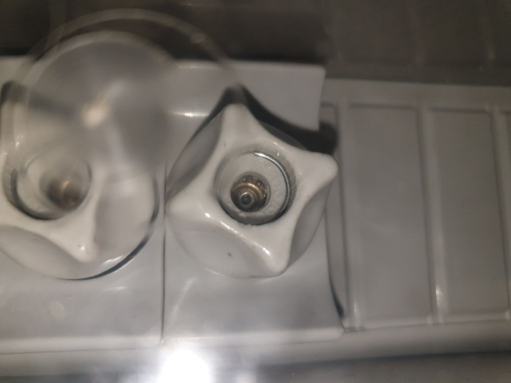

Marcel D. schrieb: > Kann man an den Neozed irgendwie erkennen, welchen Sicherungswert die > haben? Farbe des Kennmelders: https://de.wikipedia.org/wiki/Schmelzsicherung#Schraubsicherungen
Welche Farbe hat er nu? Kanns net erkennen...
Marcel D. schrieb: > danke für die vielen Infos, für mich ist jetzt mal klar, dass ich mir > einen neuen Verteiler setzen lasse. Das gibt nur eine flick Schusterei > die mir keiner abnimmt. Ist ja löblich, das auch jemand mal etwas glaubt und sich eines besseren belehren lässt. > Also komplett fertig, vom Elektriker vormontiert. Ob da allerdings 2000€ > reichen, bezweifle ich. Lasse mich aber gerne überraschen. Kommt sicher auf den Umfang des Verteilers an. > > Das wird aber kurzfristig nicht durchführbar sein, weil hier alle > Elektriker überlastet sind. Zählerschränke binden einen Elektriker jetzt keine Wochen, wenn Du gescheit und in Absprache vorbereitest, ist der VT in wenigen Stunden eingebaut. Welcher Netzbetreiber, welcher Standort ist das eigentlich? > Das mit dem Bauhaus Service werde ich auch mal angehen. Ich würde mich da lieber vertrauensvoll an einen aus der Nähe wenden. > > Vorerst werde ich jetzt mal sehen, wie ich die FIs für die Wohn- und > Außenbereiche rein bekomme, solange der alte Verteiler drin ist. Echt, Du machst Dir die Arbeit doppelt? > Vermutlich werde ich dann auch pro Geschoss eine Phase nehmen, und einen > 1ph FI, damit ich keine 3ph FIs brauche, denn die brauchen nochmal > bissle mehr Platz. Musst Du aber aufpassen, das Du den FI nicht überlastest. > > Das 1 OG ist mit L25A separat abgesichert, da werde ich nen drei Phasen > FI im OG Verteiler einbauen, da hats Platz... > > Kann man an den Neozed irgendwie erkennen, welchen Sicherungswert die > haben? > > Der Trafo und der Umschalter werden rausfliegen, da ich keine > Haustelefone in dem Sinn mehr an der Wand benötige. Läuft heute alles > über die Fritz Telefone... Dir ist allgemein aber schon bewusst das es für Dich keine Möglichkeit gibt, die Anlage komplett stromlos zu machen, da die Neozedsicherungen im plombierten Bereich sind und eigentlich verplombt sind?
Mit den drei !einzel! G32A kann ich alles abschalten.
Marcel D. schrieb: > Welche Farbe hat er nu? Kanns net erkennen... Auf dem Foto kann auch ich die Farbe nicht erkennen.
Marcel D. schrieb: > Also komplett fertig, vom Elektriker vormontiert. Ob da allerdings 2000€ > reichen, bezweifle ich. Lasse mich aber gerne überraschen. Ich habe kurz vor Weihnachten 2500€ bezahlt. - Ein Kasten mit zwei Feldern (mehr war platztechnisch nicht drinnen), ca 25 LSS 1-polig, 2 LSS 3-polig, Blitzschutz, ... - 10m 5x10qmm Zuleitung - neues Erdungsband Die Zuleitung, sowie das Erdungsband hab ich in Eigenleistung verlegt und der Elektriker hat beides dann nur angeschlossen. Die LSS hab ich auch selbst angeschlossen. Arebitszeit des Elektrikers war dann ca. ein Vormittag.
