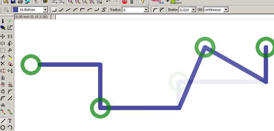

Ich lege zwei Vias an. Dann kommt die Route. Ich versuche zwischen zwei Vias eine Route zu verbinden, doch das scheint absolut unmöglich zu sein. EAGLE umgeht alle anderen Vias anstatt sie zu verbinden. Ich meine, es ist doch offensichtlich dass ich konnekten will ?? So ziemlich einfache Sachen wie Klick & Connect geht einfach nicht. Ich hatte irgendwie erhofft, dass ich mit Rechtsklick oder Shift oder Strg und Maustaste irgendwie weiterkomme, doch stattdessen schaltet er auf andere Knickwinkel, auf Bogenbahnen um. Wie kommt man auf so ein Schwachsinn ?

zwei vias einfach so miteinander zu verbinden geht nicht. Ich nehme mal an, du hast zwei Pins zweier versch. Bauteile, die Du miteinander verbinden willst (und die bereits platziert sind) . Dann nimmst Du "signal" und verbindest damit zuerst die beiden Pins. Dann erst geht's mit "route" weiter: Mit route ziehst Du dann die Leiterbahn (mit change width die Stärke einstellen) und mit Mitteltaste auf der Maus wechselst Du den Layer. Dann erst entsteht das via! Und dieses ist auch connected. Wieder mittlere Maustaste toggelt den Layer, ein neues via entsteht usw., bis Du an dem anderen Pin angekommen bist. Mit dem Schaltplan hat das alles nichts zu tun. Den brauchst Du auch nicht unbedingt. Ist halt nicht ganz so professionell, aber was soll's.

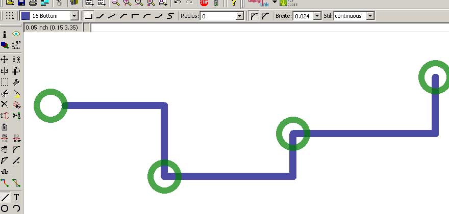

Das mit Luftlinien klappt jetzt bei mir. Zwischen den Bauteilen. Aber wenn ich eine Route habe, wie füge ich in der Route Via hinzu? Oder Signal zwischen zwei Vias oder zwischen Via und Bauteilpin geht nicht ?

Ok mit Shift+Mittelklick kann ich die Route auf der Unterseite rückgängig machen. Joachim B. schrieb: > Labor-Versuchskaninchen schrieb: >> Nur weil ich blutiger Anfänger bin! >> >> Ich will die Route mit Via verbinden, damit ich später die Vias >> verschieben kann ohne dass sie die Route verlassen ! > > dann gruppiere dein VIA mit allen zuführenden Leiterbahnen wire, dann > kannst du auch diese Gruppe verschieben Ok Danke. Ich glaub ich hab jetzt die Basis.
