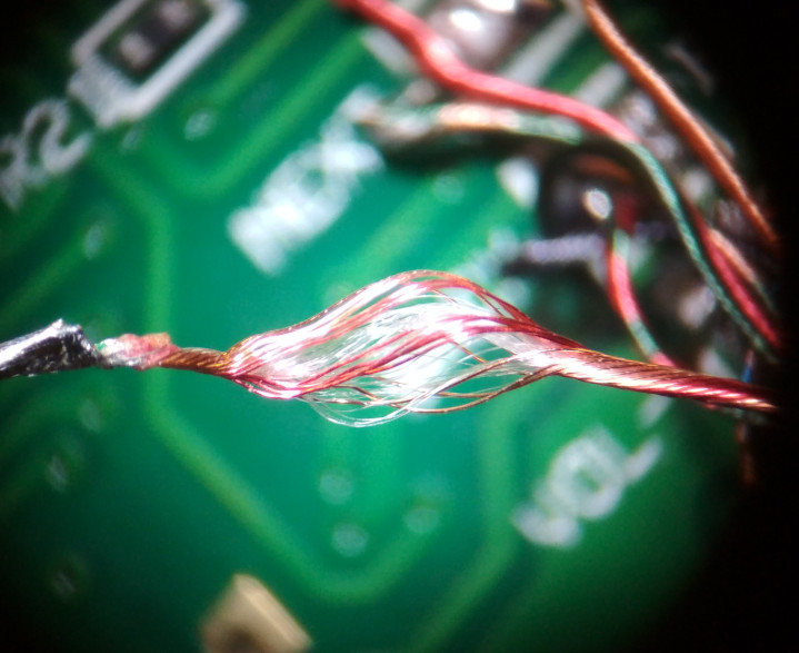

Habe hier einen Marshall-Blauzahn-Kopfhörer. Zwischen beiden Seiten verläuft eine 10polige Litze, und irgendwie ist dabei dummerweise die Ader gebrochen, an der der Pluspol des Lipo-Akkus hängt (der ist auf der rechten Seite untergebracht, die Elektronik links). Die Litze ist so eine typische Kopfhörerlitze, farbig einzeln isolierte Drähte, die man beim Löten thermisch abisoliert – nur eben 10polig. Hat jemand eine Idee, wo man sowas kaufen kann?

Reparatur mit etwas verkürztem Kabel schließt du aus, weil du nicht weißt, wo der Bruch ist? Die Bruchstelle zu lokalisieren wäre evtl. gar nicht so kompliziert, und erfahrungsgemäß sind die Brüche immer in der Nähe eines Endes. DZDZ
Ich vermute, dass die Bruchstelle irgendwo an der Durchführung des Kabelverbunds in eine der beiden Ohrmuscheln liegt. Direkt am Ende wohl eher nicht, denn dort bewegt sich im Betrieb nichts mehr. So sehr verkürzen kann man es aber nicht (sinnvoll). Man könnte natürlich noch versuchen, bis dahin die äußere Isolation zu entfernen und dort zu flicken. Wie schon geschrieben, an Ideen zur Instandsetzung mangelt es nicht so sehr :), ich hatte nur erstmal die Hoffnung, dass hier jemand aufschlägt, der sagt, dass man solche Kabel beim Händler Hutzelbrutz in Hintertupfingen problemlos kaufen könnte … ;-)

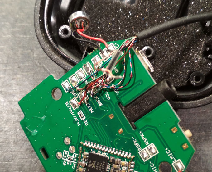

Hallo! und sorry das ich diesen Beitrag noch einmal aus der Mottenkiste hole. Habe aber das gleiche Problem: Marshall Mid Kopfhörer bei dem nach und nach die Kabel ausgestiegen sind. Und nachdem jetzt eine Seite gar keinen Ton mehr von sich gibt, pressiert es dann doch. @dl8dtl Darf ich fragen was ist denn aus dem Projekt geworden ist? Und welches Kabel du am Ende verwendet hast? Habe das hier in China gefunden und bestellt: https://www.aliexpress.com/item/4000284918394.html , aber bis das da ist dauert es ja sowieso ewig und laut Beschreibung ist der Außendurchmesser noch dünner als das Original (wie das auch immer gehen mag). Viele Grüße, Philipp

Philipp M. schrieb: > Und welches Kabel hast du am Ende verwendet? Stinknormale HF-Litze von Reichelt. Ich glaube, immer 10 Adern zusammengefasst zu einer Leitung, muss man halt viel mit dem Durchgangsprüfer ausklingeln, dauert 'ne Weile. Zumindest hat sich mein Töchterchen bislang nicht beklagt, dass irgendwas wieder kaputt wäre. ;-)

Jakob S. schrieb: > Aber sind da nun 120 winzig kleine lackierte Drähte zusammengefasst? Ja, so ist es. In meinem Fall halt 30 x 0,1 (mm Durchmesser). Ich habe davon dann immer 10er Bündel "ausgeklingelt". So richtig toll gehalten scheint es aber nicht zu haben, zumindest habe ich von meiner Tochter letztens mal was vernommen, dass er wieder defekt sei. Habe ihn aber noch nicht wieder in den Fingern gehabt seither.

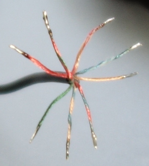

Jakob S. schrieb: > Daher meine Frage ob du die Lieferung bereits erhalten hast und ob du > etwas zu den Kabeln sagen kannst? Ja das habe ich. Ist schon alles sehr fimschich wie der Rheinländer sagt. Obwohl 10polig, hat das gesamt Kabel nur einen Durchmesser von den angegebenen 1.6mm und der Querschnitt für jede einzelne Leitung ist entsprechend niedrig. Irgendwie hatte ich gehofft, dass der Gesamtdurchmesser doch näher an die 2.5mm heran reichen würde, die das Originalkabel hatte. Sonderlich steif ist von daher aber auch nicht, mir wäre für meine Kopfhörer (die haben Klapp- statt Drehmechanismus) sogar etwas steiferes lieber gewesen. Vom Aufbau scheint es schon soetwas wie Jörgs Litzenlösung zu sein; nur eben vorkonfektioniert. (Muss es mir aber noch einmal genauer angucken; ob da jetzt eine Polymerkomponente dabei ist oder nicht). Muss aber zugeben, dass ich es noch nicht verbaut habe; die 2-3 Wochen Wartezeit haben eben dazu geführt, dass ich mich momentan wieder an die In-Ears gewöhnt habe, die noch irgendwo in der Schublade rumflogen...

Sollte es jemanden noch interessieren: Ich habe kürzlich das 8-pol Kabel von Alpinchun mit AD 1.5mm via AliExpress bestellt. Es läßt sich wunderbar löten. Lötkolbentemperatur auf 330°C. Dann schmilzt die Isolierung gut weg. Absolut problemlose Lahnlitze. Da kenne ich auch andere (u.a. von Sennheiser :-( ) Natürlich auch hochflexibel wie bei Lahnlitze und 1.5 mm AD nicht anders zu erwarten.
