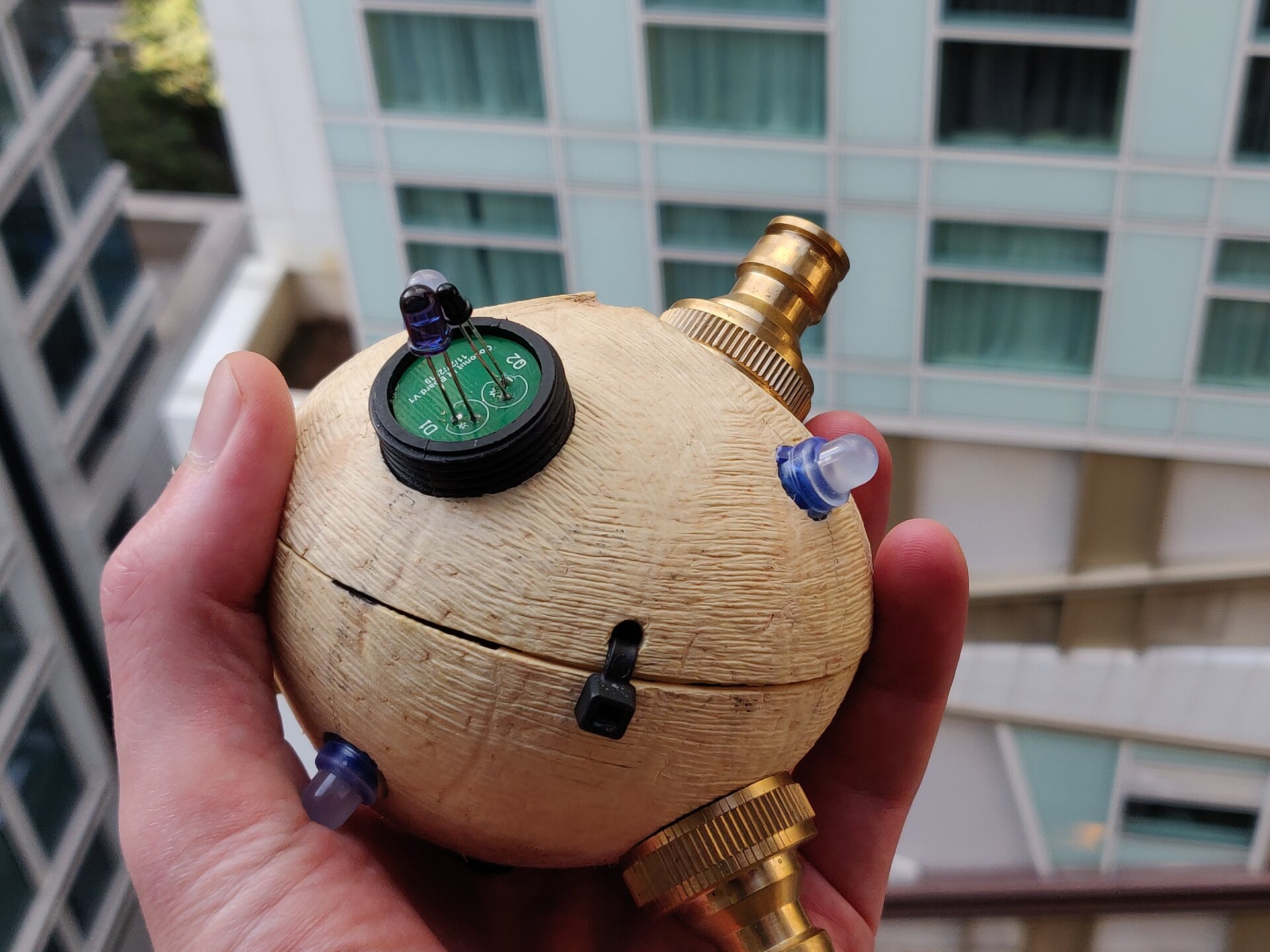

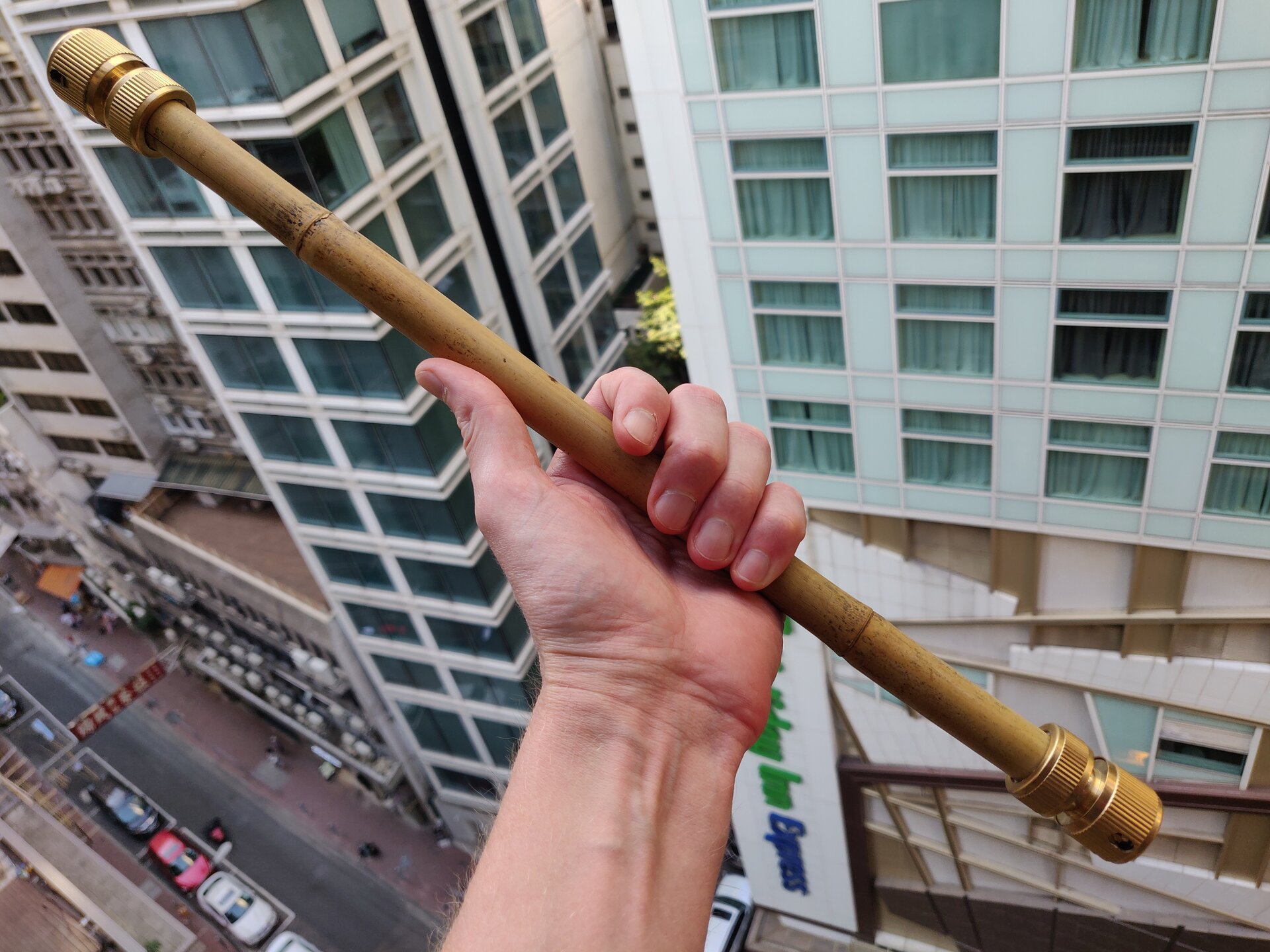

von Felix K. (feklee)
Danke für die vielen Hinweise!
Kabel, egal ob optisch oder elektrisch kommen nicht infrage. Das Signal
muss schon durch Luft gehen. Es handelt sich um ein Stecksystem.
Vielleicht kann ich morgen ein Foto davon machen. Die Abschirmung durch
das blickdichte schwarze Rohr sollte Probleme mit Fremdlicht vermeiden,
abgesehen vielleicht vom Betrieb unter praller Sonne. Letzteres kann man
aber einfach vermeiden.
Wie gesagt, es wird in beide Richtungen gesendet, aber nicht zur
gleichen Zeit sondern abwechselnd.
Ganz unerfahren mit Lichtdetektion bin nicht. Vergangenes Jahr habe ich
sechs Lichtschranken in einen Ring mit einem Meter Durchmesser gebaut.
Damit lässt sich Handbewegung im Ring messen, aber das ist ein anderes
Projekt. Wie dem auch sei, für die Lichtschranken habe ich verwendet:
* Sender: Vishay TSAL6100 (940 nm LED), moduliert mit 38kHz
* Empfänger: Vishay TSSP4038SS1XB (Sensor für 38kHz IR-Bursts)
Das System funktioniert 100% zuverlässig, und zwar sowohl bei voller
Fremdlichteinstrahlung unter praller Sonne als auch in absoluter
Dunkelheit. Mit Lasern hatten wir vorher gearbeitet, doch das war
deutlich weniger zuverlässig, und die Teile müssen perfekt ausgerichtet
sein.
Zur Datenübertragung ist der obige Sensor leider zu langsam. Jeder Burst
dauert idealerweise 10 Zyklen und zwischen Bursts muss eine Pause von
ähnlicher Länge sein. Gestern hatte in einem Dokument gesehen, dass die
Continuous-Burst-Rate 2.000 beträgt. Das Dokument kann ich momentan
nicht finden, ist aber auch nicht so wichtig, weil sowieso zu langsam.
Gerade sehe ich, dass es vergleichbare Module zur Datenübertragung gibt:
https://www.vishay.com/docs/82667/tsdp341.pdf
Das ist interessant. Mal sehen, was ich da noch finde.

So habe ich es dann realisiert, für eine Veranstaltung vergangenen
Herbst:
* Fotodiode: TSAL6200
* Fototransistor: LTR-4206E
Hier zwei Videos, die ich später aufgenommen habe, und die ein wenig die
Funktionsweise zeigen:
https://www.youtube.com/watch?v=7KI5ZgcDUDg
https://www.youtube.com/watch?v=QbKHgDB5Lo8
Die Zuverlässigkeit könnte besser sein. Ein Problem dürfte sein, dass
die Diode und der Fototransistor nicht immer optimal ausgerichtet sind.
Wir hätten einfach SMD-Bauteile nehmen sollen, so wie an anderer Stelle
im Projekt. In den Bambusrohren ist als Lichtleiter jeweils ein
Acrylstab, der das Problem merkbar mildert.
