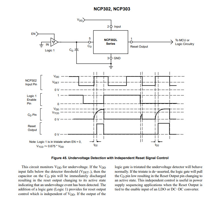

Hallo zusammen, habe zwei Fragen zu dem Bauelement. (NCP303LSN10T1G) 1.Was für ein Kondesator sollte ich zwischen CD un GND vorsehen? 2.Was empfehlt ihr mir am Ausgang 1 um am ende bis zu 300mA/5V zu schalten? (Schaltung & Bauelemente) Vielen Dank im Voraus Gruß Florian
Florian D. schrieb: > habe zwei Fragen zu dem Bauelement. (NCP303LSN10T1G) > > 1.Was für ein Kondesator sollte ich zwischen CD un GND vorsehen? Das hängt von der Zeit ab, die du haben willst und auch von der Betriebsspannung. Im DB sind Kurven für Zeiten bei 100n uber der Temperatur. > 2.Was empfehlt ihr mir am Ausgang 1 um am ende bis zu 300mA/5V zu > schalten? > (Schaltung & Bauelemente) Beim 303 erst mal einen PullUp. Und dann würde ich einen LL-nMOSFET nehmen.
1. für 100ms müsste es doch dann dieser sein: 0.1 µF https://www.conrad.de/de/p/panasonic-ecq-e2104jb-1-st-folienkondensator-radial-bedrahtet-0-1-f-250-v-dc-5-5-mm-l-x-b-7-9-mm-x-5-9-mm-1468493.html#reviews 2. Was Sagst du zu diesem? https://www.reichelt.de/mosfet-n-ch-30v-2-2a-0-5w-sot-23-fdn-337n-p216662.html?PROVID=2788&gclid=CjwKCAjwuqfoBRAEEiwAZErCsnSB3RaxqamxTBzH3I3Nr0_9VnOkKXhXrJd4dgEkVjqmtTgnvZXy8RoCQsQQAvD_BwE&&r=1 3. Wie groß sollte der Pullup sein? 4. Neu Frage Habt ihr noch eine Idee wo ich den Baustein NCP günstig beziehen kann? (anbei was ich gefunden habe) https://de.aliexpress.com/item/74VHC1G00-74VHC1GT04-LD6815-LD6836-NCP300-NCP301-NCP302-NCP303-NCP500-NCP502-NCP511-NCP551-NCP600-NCP603-NCP699-NCV301/32908711632.html?spm=a2g0x.search0104.3.2.68761b5fPaVxUC&ws_ab_test=searchweb0_0,searchweb201602_8_10065_10068_10547_319_317_10548_10696_10084_453_10083_454_10618_10304_10307_10820_10821_537_10302_536_10843_10059_10884_10887_321_322_10103,searchweb201603_51,ppcSwitch_0&algo_expid=96d1319e-0e44-4f2a-bea3-4b8c73606fa4-0&algo_pvid=96d1319e-0e44-4f2a-bea3-4b8c73606fa4&transAbTest=ae803_4 Vielen Dank für die schnelle Hilfe :-)
Florian D. schrieb: > 1. für 100ms müsste es doch dann dieser sein: 0.1 µF Ja, sieht so aus. > https://www.conrad.de/de/p/panasonic-ecq-e2104jb-1-st-folienkondensator-radial-bedrahtet-0-1-f-250-v-dc-5-5-mm-l-x-b-7-9-mm-x-5-9-mm-1468493.html#reviews Klar kannst du den nehmen, mir wäre er entschiden zu groß! Er muss auch keine 250V aushalten, irgend ein kleiner Keramikkondensator passt. > 2. Was Sagst du zu diesem? > https://www.reichelt.de/mosfet-n-ch-30v-2-2a-0-5w-sot-23-fdn-337n-p216662.html?PROVID=2788&gclid=CjwKCAjwuqfoBRAEEiwAZErCsnSB3RaxqamxTBzH3I3Nr0_9VnOkKXhXrJd4dgEkVjqmtTgnvZXy8RoCQsQQAvD_BwE&&r=1 Ja, kann man nehmen. > > 3. Wie groß sollte der Pullup sein? Wenn ich es richtig sehe, kann der NCP303 nur wenige mA. Also 5k ... 10k sind geeignet.
