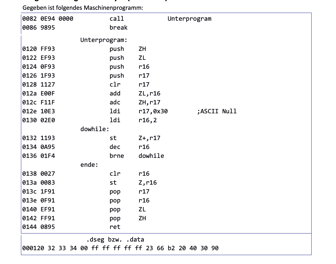

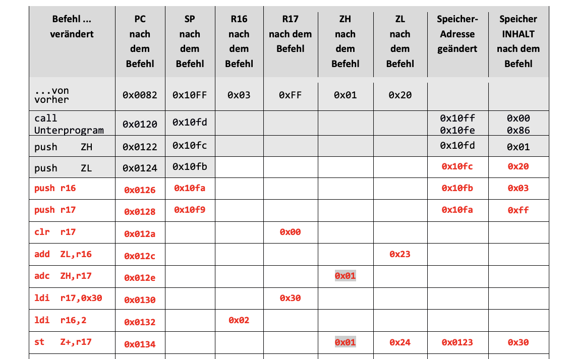

Hallo alle zusammen kann mir jemand nur bitte erklären wie die hier in
der Tabelle 0x0123 kommen ?
Ganz am Ende des Bildes ?
Ich verstehe es einfach nicht.
Bitte um Erklärung

Das ist der Erfolg einer indirekten Adressierung
von Jan K. (tester33)
Kannst du bisschen erklären wie die darauf kommen ?
Ich möchte es nur verstehen . Ist keine Hausaufgabe oder so
von Einer K. (Gast)
Was gibts da zu sagen...
ZH und ZL werden so manipuliert, dass hinterher in Z die 0x0123
drinstehen.
Dann wird die 0x30 an diese Adresse geschrieben und Z inkrementiert.

von Markus M. (adrock)
Na Du siehst doch das ZL und ZH verändert wurden, zusammen ergeben sie
das 16-Bit bereite Z Register.
Und in die Adresse, auf die das Z-Register zeigt (das nennt man dann
indirekte Adressierung, wie der Vorschreiber schon anmerkte) wird dann
der Inhalt von r17 geschrieben (0x30).
Danach wird der Zeiger, also der Inhalt des Z-Registers, noch um 1
erhöht (wg. des "+" nach dem Z im Code).

von Michael U. (amiga)
Du brauchst Doch nur die Tabelle schrittweise durchgehen und schauen,
welche Register durch welche Befehle geändert werden.
Dann ist völlig klar, daß in ZH/ZL 0x123 steht wenn geschreiben wird,
also zeigt es genau auf diese Adresse.
Gruß aus Berlin
Michael
von Martin V. (oldmax)
Hi
nun, so schwer ist das nicht. Wie bereits von Michael geschrieben, alle
Befehle nachgehen. Zuerst wird die Rücksprungadresse im Speicher auf dem
Stack und anschließend das Registerpaar ZH:ZL sowie R16 und R17 im
Unterprogramm mit Push ab der höchsten Speicheradresse abwärts
gesichert. Betrachte mal den PC (Programmcounter) und den SP
(Stackpointer) Der Stackpointer zeigt auf den Speicher und schreibt dort
die Inhalte der Register. Sa kannst du erkennen, wenn du die Inhalte der
Register vor dem Aufruf mit der Ablage auf dem Stack vergleichst. Das
R17 Register wird gelöscht und eine Addition mit Übertrag von R16 auf ZL
und ÜBertrag + R17 (in diesem Fall 0) durchgeführt. Also ZL hatte 20
(hex !) + R16 mit Inhalt 3 (hex !) ergibt 23. keinen Übertrag. ZH hatte
01 (hex !)+ 0 bleibt bei 01 (hex !). Zusammen sind es dann 0123 (hex !)
alles klar?
Gruß oldmax

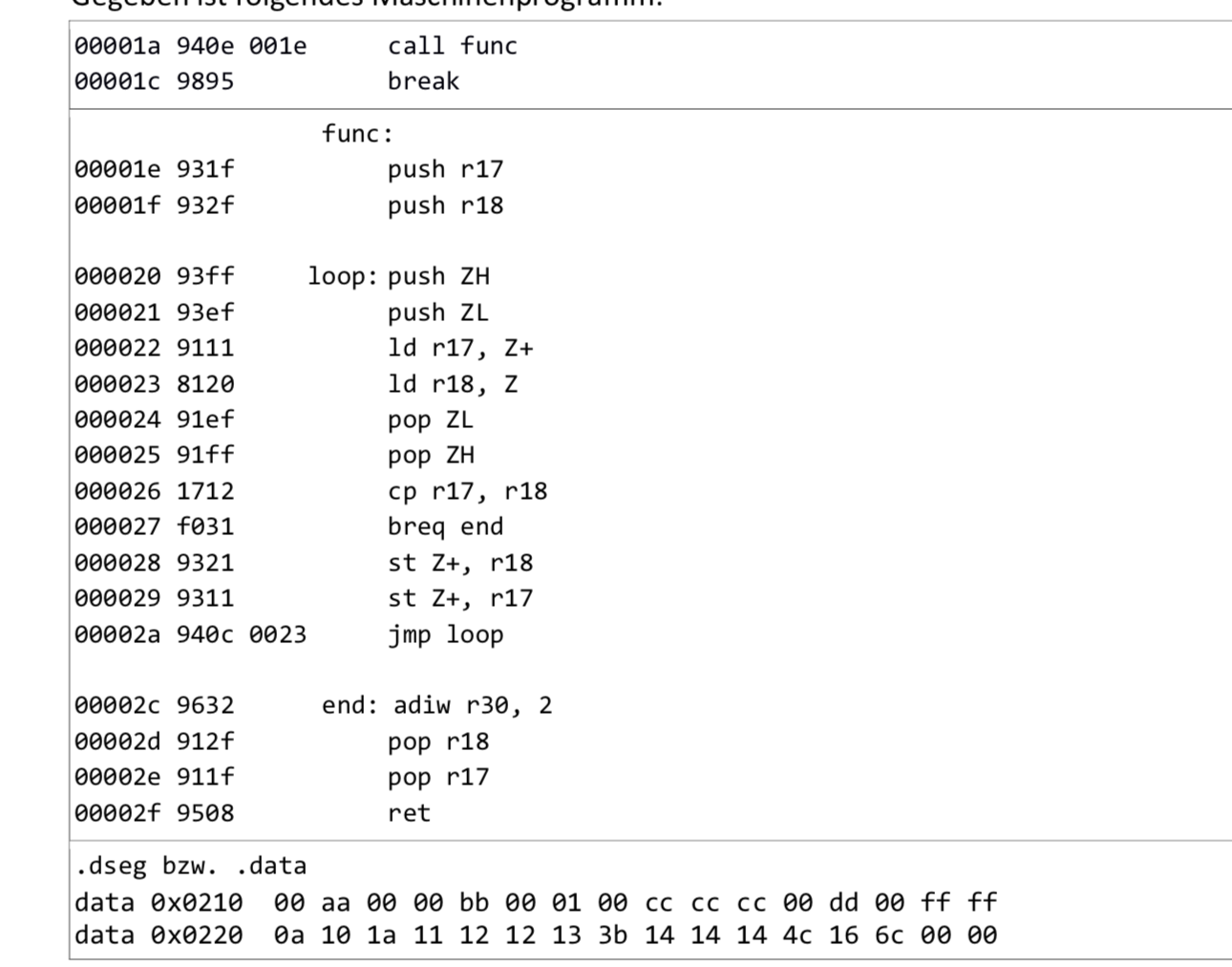

Hallo alle zusammen habe hier auch gerade wieder ein Problem die
Musterlösung zu verstehen .
Wie kommen die hier auf das 0xffe und den Kram auf der rechten Seite ?
Ich verstehe es gerade überhaupt nicht .
Wäre für eine Erklärung dankbar
Das Problem ist, dir fehlen die absoluten Grundlagen der
Assembler-Programmierung (was ist ein Stackpointer..).
Die solltest du dir aneignen, anstatt in einem Forum deinen Hausaufgaben
erledigen zu lassen.
Hier werden alle deine aktuellen und zukünftigen Fragen zur Assembler-
Programmierung des AVR beantwortet:
  https://www.microchip.com/webdoc/avrassembler/avrassembler.wb_instruction_list.html
Klickst du auf CALL, erfährst du, was dieser Befehl mit dem Stack-
Pointer (SP) anstellt, nämlich
SP ← SP-2

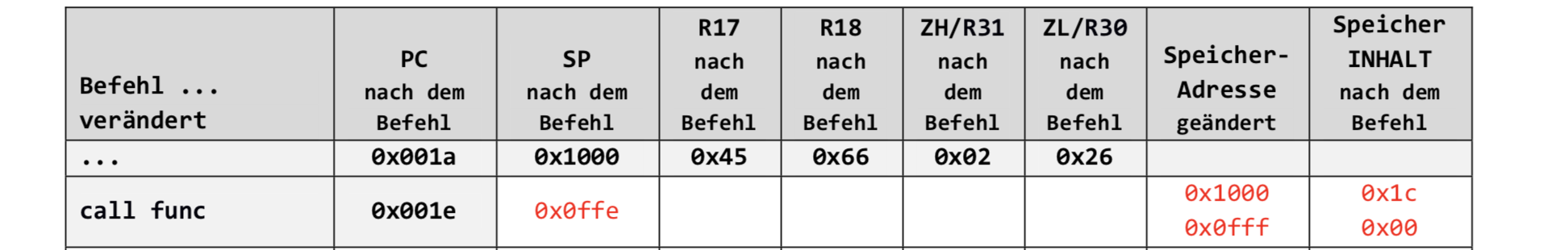

Ich habe nur das mit dem 0x1000 verstanden .
Man hat den Ihnhalt vom Sp geholt .
Mehr verstehe ich nicht.
Sonst hätte ich die Aufgabe nicht gepostet

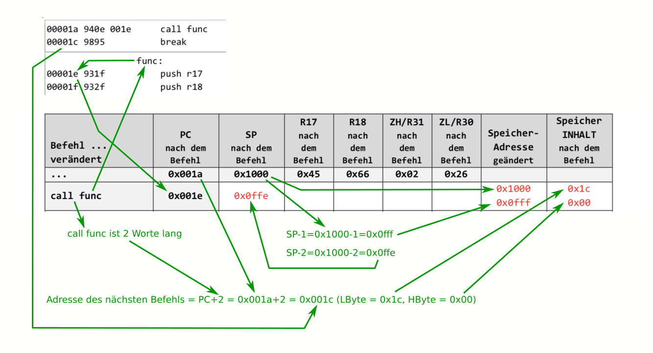

Hi
Da werden wir lange versuchen können, Dr die Vorgänge in einem Prozessor
zu erklären, wenn du erstens nicht dazu stehst, das es Tel eines
Unterrichtes ist. Ob Hausaufgabe oder nicht, Hilfe zum Verständnis gebe
ich und auch andere gern. Nur es muss schon erkennbar sein, des es Dann
macht. Wer auch immer Dr das vorgelegt hat, ist der Ansicht, das PC, SP,
Adressen und Speicherinhalte bekannt sind. Der Aufruf eines
Unterprogramms lässt nach Abarbeitung wieder das Programm nach dem CALL
Befehl fortsetzen und dazu muss der Programmcounter wissen, wo das war.
Also wird eben den Adresse nach dem CALL auf den Stack geschrieben und
be dem Befehl RET wieder in den PC geschrieben. Also, der Fall schreibt
den Wert vom PC auf die Speicherzellen, die von oben nach unten
adressiert werden. Dann wird der PC mit der Adresse des Unterprogramms
geladen und dort der näch Befehl geholt. Mit dem Befehl RET wird dann
wieder der Wert aus den Speicherzellen  die durch den SP adressiert sind
in den PC geschrieben. Dabei wird hat der SP wieder hochgezählt.. Die
Tabelle ist nun mit den Werten von SP, PC und den Inhalten der durch den
SP adressierten Specherzellen beschrieben. Wenn du den einzelnen
Schritten folgst, wirst du die Lösung finden. Vielleicht noch eine kurze
Bemerkung, der PC adressiert einen Befehl, der Controller lädt den
Befehl und setzt den PC auf die nächste Adresse im Programmspeicher.
Gruß oldmax
