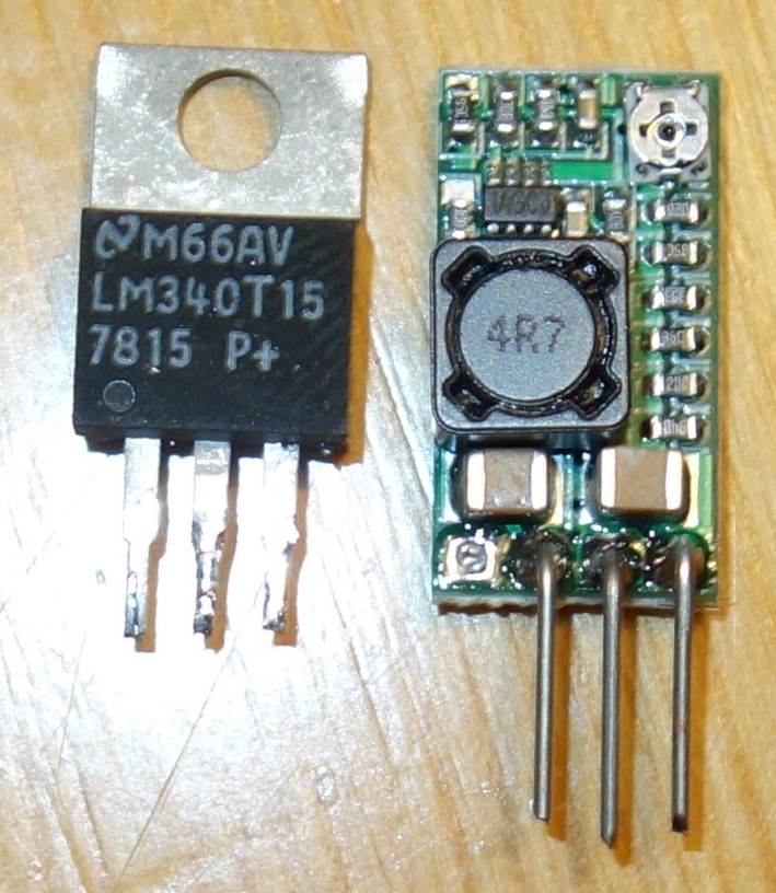

Hallo, Ich suche nach einer Bezugsquelle für die im Titel genannten 78T06 Regler. Leider scheinen die Dinger richtig selten geworden zu sein. Hintergrund: ich haben einen älteren Tester für LED Module, der mit einem LM7806 Regler aufgebaut ist. Da ich nun LED Module mit einer Stromaufnahme von 2.2A testen möchte, reicht natürlich der bereits verbaute LM7806 nicht mehr. Der 78T06 kann maximal 3A liefern und wäre sogar Pin kompatibel, daher suche ich diesen Regler. Die Kühlung sollte kein Problem darstellen, da der Tester das LED Modul nur 5 sek. einschaltet und dann wieder für 10 sek. ausgeschaltet wird. Dieser Vorgang wiederholt sich einige hundert bis tausend mal. Falls die Regler nicht aufzutreiben sind, muss ich den Tester ggf. beim Hersteller umbauen lassen. Gruß

Evtl. geht ein 78T05 mit einer Diode am GND. Hast dann nur 5.7V, aber vielleicht reicht das ja. Mehr Sorgen würde ich mir wegen der Kühlung machen; Du brauchst einen viel grösseren Kühlkörper! Gruss Chregu
Da kein Händler Bock hat, sich jede erdenkliche Kombination aus STROM UND Spannung ins Sortiment zu legen, gibt es den LD1085/LT1085, ein einstellbarer 3A Regler, einzustellen mit 2 Widerständen. Er braucht einen grösseren Kondensator am Ausgang. Bloss nützt es nich5s den Spannungsregler stärker zu machen um mehr Strom zu bekommen, auch das Netzteil muss stärker werden.
Christian M. schrieb: > Evtl. geht ein 78T05 mit einer Diode am GND. Hast dann nur 5.7V, aber > vielleicht reicht das ja. Mehr Sorgen würde ich mir wegen der Kühlung > machen; Du brauchst einen viel grösseren Kühlkörper! > > Gruss Chregu Wenn man sich einen Ersatz für den 78T06 bauen möchte empfehle ich prinzipell einen Schaltregler bei diesem Leistungsbedarf vorzusehen. Vielleicht ist es ein Platzproblem oder ähnliches. Vielleicht auch mangelndes Wissen wie man einen Schaltregler als Ersatz für den 7806 baut.
M. K. schrieb: > Vielleicht auch mangelndes Wissen wie man einen Schaltregler als Ersatz > für den 7806 baut. Schaltregler braucht man nicht selber zu bauen, die kann man einfach kaufen und einbauen. Falls dann Selbstbau angestrebt ist, kann man auf viele ICs zurückgreifen, die viele Funktionen enthalten und mit wenigen externen Komponenten zu einem Schaltregler werden. Je kompakter der werden soll, um so höher wird die Schaltfrequenz und um so höher die Anforderungen an das PCB-Design. Für ein Einzelstück, insbesondere wenn das Know How (noch) nicht vorhanden ist, wird man den Selbstbau also vermeiden und auf sich auf dem Markt umsehen. Einen exakt baugleichen zu finden, könnte bei den doch etwas jenseits des Main Streams liegenden Anforderungen mühselig werden. Die Auswahl ist sicherlich größer, wenn man auf Basis zusätzlicher Kenntnisse der Randbedinungen etwas weiter gefächert suchen könnte.
Ben schrieb: > Der 78T06 kann maximal 3A liefern und wäre > sogar Pin kompatibel, daher suche ich diesen Regler. Die Kühlung sollte > kein Problem darstellen, da der Tester das LED Modul nur 5 sek. > einschaltet und dann wieder für 10 sek. ausgeschaltet wird. Das kommt auf die Eingangsspannung und die Kühlmöglichkeiten an.
my2ct schrieb: > Falls dann Selbstbau angestrebt ist, kann man auf viele ICs > zurückgreifen, die viele Funktionen enthalten und mit wenigen externen > Komponenten zu einem Schaltregler werden. Öhm, genau das meinte ich. Mir ist so spontan kein fertiger Schaltregler bekannt, der ganz ohne externe Beschaltung bei diesen vom TE genannten Anforderungen funktioniert. Von Recom kenn ich nur den 7806-Ersatz der bis, ich mein, 1.5 A geht, der TE will aber 2.2 A. my2ct schrieb: > Die Auswahl > ist sicherlich größer, wenn man auf Basis zusätzlicher Kenntnisse der > Randbedinungen etwas weiter gefächert suchen könnte. Also bisher haben wir: 6 V, 2.2 A. Was brauchste denn noch? Ich würde einen Simple Switcher bevorzugen, also was Richtung LT2576 oder ähnliches. Braucht extern lediglich Diode, Spule, zwei Kondensatoren und zwei Widerstände (alternativ ein Poti). Bernd schrieb: > Zwei "normale" 06er parallel schalten? > > https://de.rs-online.com/web/p/spannungsregler/1250050/ Das ist keine gute Idee, dann doch eher mit entsprechender Beschaltung aus dem Datenblatt der 78er den Strom in die Höhe treiben.

M. K. schrieb: > Das ist keine gute Idee, dann doch eher mit entsprechender Beschaltung > aus dem Datenblatt der 78er den Strom in die Höhe treiben. Das ist eine gute Idee. Einfach mal in diesem neuen Dings Internet suchen gehen.
M. K. schrieb: > Also bisher haben wir: 6 V, 2.2 A. Was brauchste denn noch? Z.B. wäre es gut zu wissen, ob der Wandler von der TO-220 Bauform abweichen darf, wieviel Bauraum ggf. zur Verfügung steht, wie die Montagemöglichkeiten sind oder ob Baugleichheit zwingend erforderlich ist.
p.s. ... und Eingangsdaten natürlich. Stehen dort die 2.2A zur Verfügung und welche Spannung.
Wolfgang schrieb: > M. K. schrieb: >> Also bisher haben wir: 6 V, 2.2 A. Was brauchste denn noch? > > Z.B. wäre es gut zu wissen, ob der Wandler von der TO-220 Bauform > abweichen darf, wieviel Bauraum ggf. zur Verfügung steht, wie die > Montagemöglichkeiten sind oder ob Baugleichheit zwingend erforderlich > ist. Deshalb schrieb ich ja, dass es ggf. ein Platzproblem ist ;)
M. K. schrieb: > Deshalb schrieb ich ja, dass es ggf. ein Platzproblem ist ;) Eben, und genau dazu fehlen Angaben vom TO. Wäre ein 2mm dickeres/breiteres Gehäuse schon ein Problem oder passt ein LM2596-Board mit seinen 45x20mm auch noch irgendwo rein?
Wolfgang schrieb: > Eben, und genau dazu fehlen Angaben vom TO. Wäre ein 2mm > dickeres/breiteres Gehäuse schon ein Problem oder passt ein LM2596-Board > mit seinen 45x20mm auch noch irgendwo rein? Sicher, der Platz für den Kühlkörper wird ja frei. MfG Klaus
Bernd schrieb: > Zwei "normale" 06er parallel schalten? Nein, natürlich nicht, die Ausgangsspannungen sind zu ungleich, ein Regler (der mit den leicht höheren 6V) übernimmt den ganzen Strom, der andere nichts. Da auch ein 1A Regler nicht bei 1A abregelt sondern je nach Eingangsspannung bei 1.5 bis 2.5A, bringt die Konstruktion also nichts. Parallelschaltung erfordert viel genauere Regler (LT1083) und Stromverteilungswiderstände, was den Ausgangswiderstand der Spannungsquelle deutlich erhöht. Bernd schrieb: > Das ist eine gute Idee. Einfach mal in diesem neuen Dings Internet > suchen gehen Ach daher stammt dein Wissen. Ein eigenes Gehirn hast du nicht ? Das braucht man, um die Qualität und den Wahrheitsgehalt der im Internet gefundenen Dinge bewerten zu können. Sonst glaubt man an Area51 Aliens, dass TwinTowers gesprengt wurde, und kollodiales Silber dss beste wäre was man essen kann, wenn man nicht gleich Lichtnahrung bevorzugt.
Ich würde einen preisgünstigen Schaltregler (Aliexpress) nehmen. Die laufen bei einigen meiner Projekte einwandfrei. 2,2A schaffen die problemlos. Eine mögliche Bezugsquelle: https://de.aliexpress.com/item/32828172045.html

MaWin schrieb: > LD1085/LT1085, > ein einstellbarer 3A Regler, einzustellen mit 2 Widerständen. > Er braucht einen grösseren Kondensator am Ausgang. > Bloss nützt es nich5s den Spannungsregler stärker zu machen um mehr > Strom zu bekommen, auch das Netzteil muss stärker werden. Der Tester wird über ein 9V 4500mA Stecker Netzteil versorgt. Das sollte also kein Problem sein. Der LD1085 Regler scheint perfekt zu passen und wurde bestellt. Im Gehäuse ist ausreichend Platz um ein Stück Lochraster Platine unterzubringen. Ob der Kühler ausreicht muss ich dann noch testen. Ich bedanke mich für die schnelle und kompetente Hilfe! Ben
