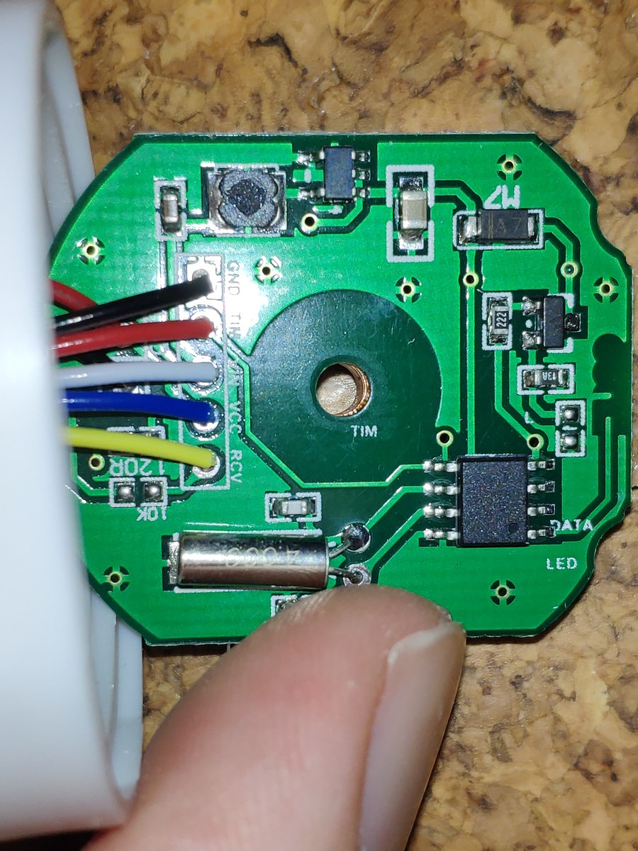

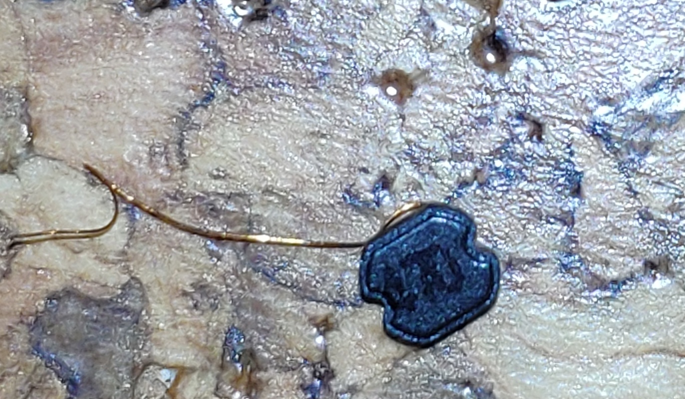

bei meiner LED Kerze ist durch den Transport eine SMD Spule
rausgebrochen und lag nur noch lose im Gehäuse.
Beschriftet ist diese mit 470. Doch sind das nun 4,7; 47 oder 470uH?
Maße sind ca 4x3mm. Irgendeine Quelle wo ich das Bauteil bekomme?

Bei näherer Betrachtung deines Bildes liegt der Verdacht nahe, dass die
Induktivität nicht rausgebrochen, sondern der Kern zerbrochen ist.
Guck mal unter Power Inductor 47µH. Den Strom müsste man allerdings noch
wissen. Ein Anhaltspunkt, aber auch nicht mehr, könnte der
Gleichstromwiderstand sein.
Hier ist ein Beispiel, allerdings nicht gerade als "lieferbar" zu
bezeichnen (SC32-470)
https://belfuse.com/resources/SignalTransformer/Signal%20Data%20Sheets/P029_SC32.pdf
Vielleicht kommst du mit den Infos schon mal weiter.
Sonst: Baugleiche LED Kerze bestellen und ausschlachten ;-)

von Philipp D. (hope_jippos)
Wollte mich noch für die Antworten bedanken. Habe nun eine neue Spule
eingelötet und die LED funktioniert wieder.
Zur Vervollständigung, falls jemand mal das selbe Problem haben sollte.
Es war eine Luminara LED Kerze.
Eingebaut wurde jetzt die Spule von Würth Elektronik WE-PD2 7447732147
