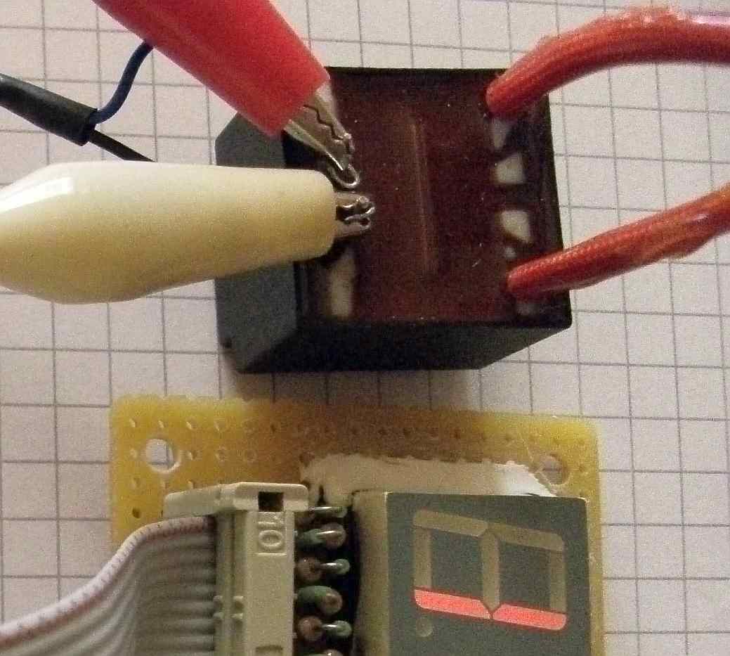

von Karl B. (gustav)
Fernsehkucker schrieb:
> Wo und welchen Trafo?? Zwei ? weil zwei Fragen!
siehe Bild.

von Sven S. (schrecklicher_sven)
Karl B. schrieb:
> siehe Bild.
Solche Miniatur-Trafos werden schon im Leerlauf ziemlich warm. Das ist
so. Abhilfe schaffen kleine Schaltnetzteile, z.B. die 47000er Serie von
Myrra.

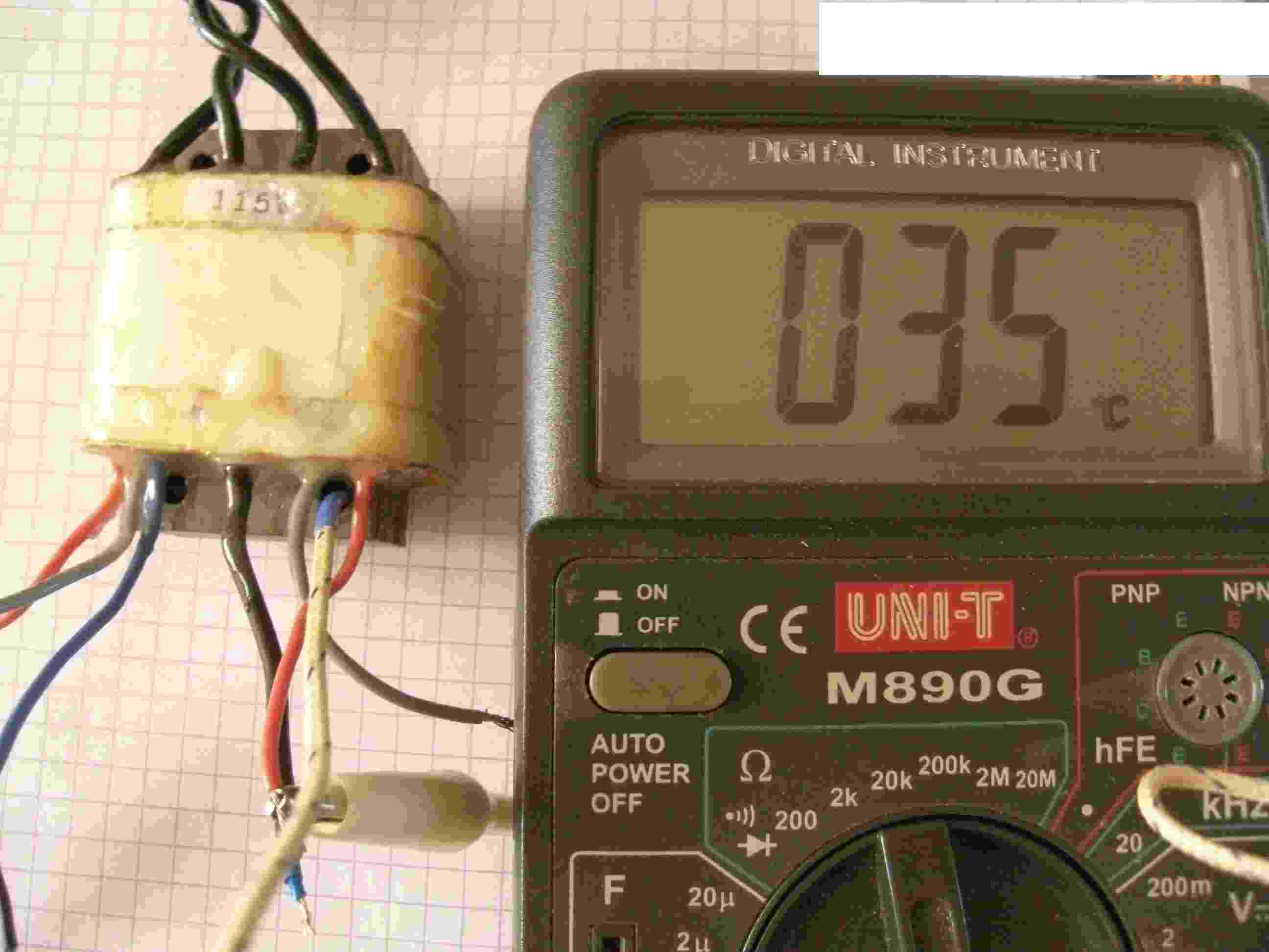

> so.
das ist jetzt der Ersatztrafo dafür. Leider keine genaueren Produktdaten
verfügbar, war in der Bastelkiste. Hat 2 Primär- und 2
Sekundärwickelkammern.
Bei ca. 25 °C Raumtemperatur doch recht wenig Erwärmung bei Belastung.
OK. Fazit:
Ruhig ein wenig überdimensionieren.

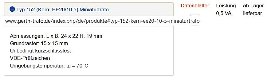

Dieter schrieb:
> Vielleicht noch einer der für 220V war und nicht schon für 230?
Nein,
vor kurzem gekauft.
GEHRT 152.06-1 Printtrafo, 0,5 VA, 6 V, 83,3 mA, RM 15 mm

Der andere, jetzt verwendete Trafo zeigt folgende Messwerte:
https://www.mikrocontroller.net/attachment/416657/Netztrafo_4Kammern.jpg
Primärseite 2 x 115 V in Reihe
15 mA Leerlaufstrom
160 mA Kurzschlussstrom
Sekundärseite:
2500 mA Kurzschlusstrom.
Beachtlich bei der Baugröße!
Rudi D. schrieb:
> Den Leerlaufstrom messen. Sollte für so einen MINiTRAFO nicht mehr als
> 10-20 mA sein.
die Baureihe 152 hat mit dem im Bild oben gezeigten Minitrafo
auf der Primärseite
15 mA bei Kurzschluss auf Sekundärseite,
10 mA bei Leerlauf. Das ist vollauf so, wie es das Datenblatt angibt.
Insofern gibt es da auch nichts dran zu kritisieren.
Aber:
Der andere Trafo
hat primärseitig bei Leerlauf 15mA
und bei Kurzschluss an der Sekundärseite
160 mA auf der Primärseite.
Das ist schon ein ganz gewaltiger Unterschied, meine ich.
Fast schon so gut wie bei Ringterntrafos.
Das liegt auch an dem Aufbau. Die vom magnetischen Fluss "versorgte"
Fläche ist durch die Anordnung der Wickelkammern einfach größer.
(Weiß nicht, wie man diese Kerne nennt.)
Da liegt auch das generelle Problem bei Minitrafos.
Für die Primärwicklung braucht man halt Platz, dann kann man, wenn
überhaupt, nur noch am Kern sparen. Und da sind auch durch das Material
gewisse Grenzen gesetzt. Was nehmen die, Dynamoblech?
Man macht dann aus der Not eine Tugend, indem man sie zu
kurzschlussfesten umfunktioniert, da schichtet man wechselseitig oder
kann dann ganz legitim am Kern sparen. Das ist da sogar erwünscht.

Habe noch einen Minitrafo in der Bastelkiste für "meinen"
Anwendungszweck gefunden, der nicht so warm wird.
Era EE20/6.1
BV020_5424.0
230V
9V 0,35VA
leider abgekündigt. Out of sale.
Ob der Ersatz tatsächlich dieselben Temperaturwerte hat, müsste man erst
ausprobieren.
https://www.reichelt.de/printtrafo-0-35-va-9-v-39-ma-rm-15-mm-ee-20-6-1-109-p27434.html
(Seite http.block-trafo.de scheint momentan down zu sein. Sonst hätte
ich es da nochmal nachgeschaut.)
OK.
Messwerte (primär):
7 mA Leerlauf statt 10 mA
8 mA Kurzschluss statt 15 mA
macht schon einen nicht gänzlich unerheblichen Unterschied in der
Verlustwärmeerzeugung, möchte ich behaupten. Siehe Bild.
(Abgesehen davon ist der sogar noch etwas kleiner.)

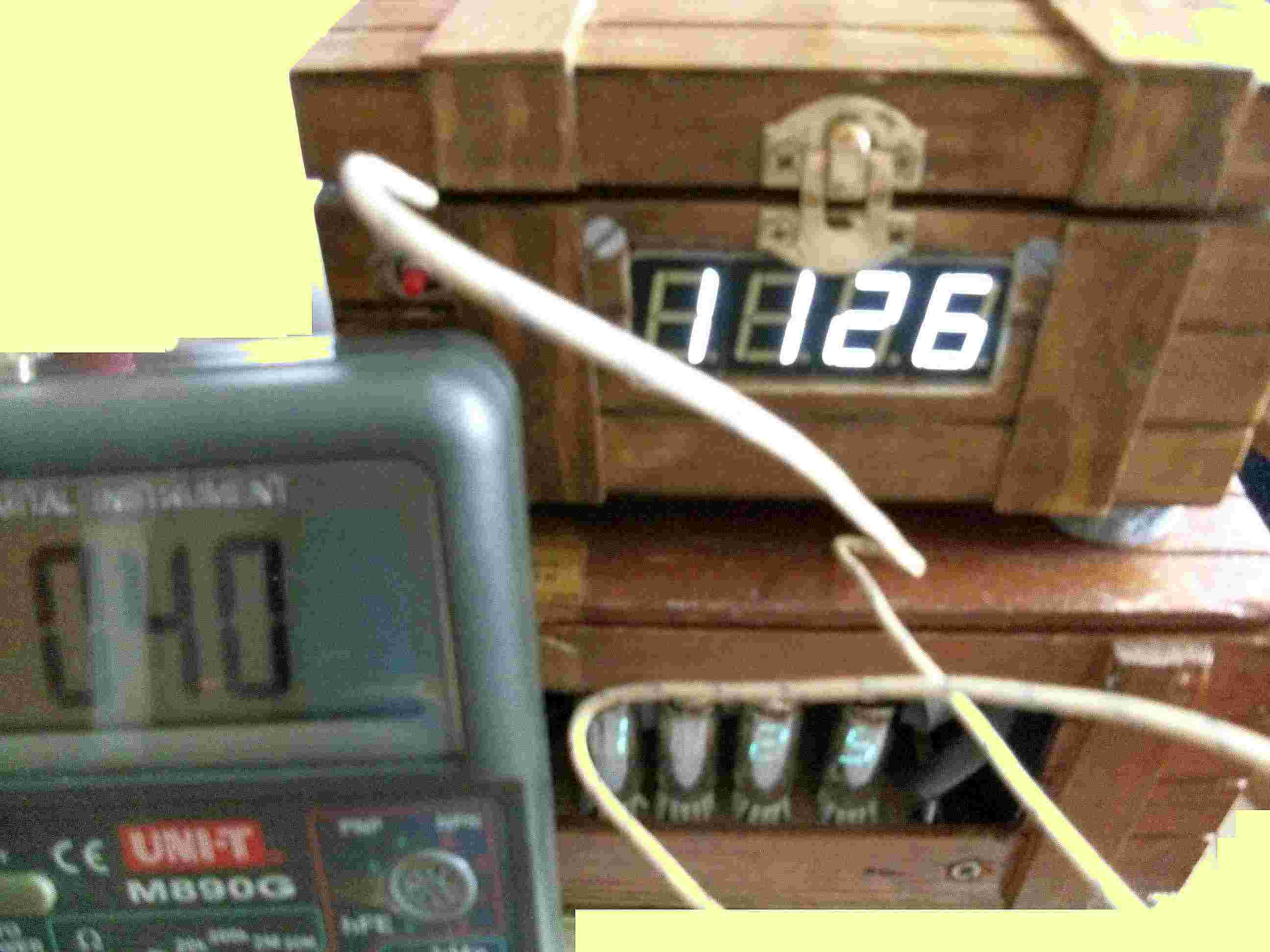

Der Renkforce wird im Leerlauf (12 Stunden-Test ca. 25°C
Umgebungstemperatur) gerade mal 37°C warm. Bei Volllast (6 V
Fahrradbirnchen 2,4 Watt) ca. 53°C.
Da steht aber nichts von Umgebungstemperatur. Der würde also erst
garnicht in die engere Wahl kommen, wenn man diese
Temperaturklassenangabe als das einziges Auswahlkriterium nehmen würde.
(Haben die Trafohersteller noch nie etwas vom Kapp-Diagramm gehört.
Das müsste auch mit in die Parameterauflistung reingehören, meine ich.)
Welcher "Gerth" wäre jetzt der, der bei Leerlauf auch nur ca. 37°C warm
wird.
Der TU 60 oder der TU 40.
Genau das ist der Sinn dieser Frage hier.
Also viel hilft mir diese Angabe nicht weiter. Muss auf jeden Fall
testen. Auch Fehlkäufe sind da wohl unvermeidlich.
(Übrigens, habe die Segment-Widerstände von 1,2 kOhm auf 470 Ohm
verkleinert, damit die LED-Siebensegmentanzeige ein wenig heller wird.
Auch deswegen ist ein etwas größerer Trafo angesagt.
Gesamtgleichstromaufnahme steigt auf etwa 25 mA jetzt. Arbeite jetzt mit
dem "Renkforce".)
ciao
gustav
P.S.: Sehe gerade, der Renkforce bekommt sogar primärseitig 10V zuviel
und wird trotzdem deswegen nicht wärmer. ;-)

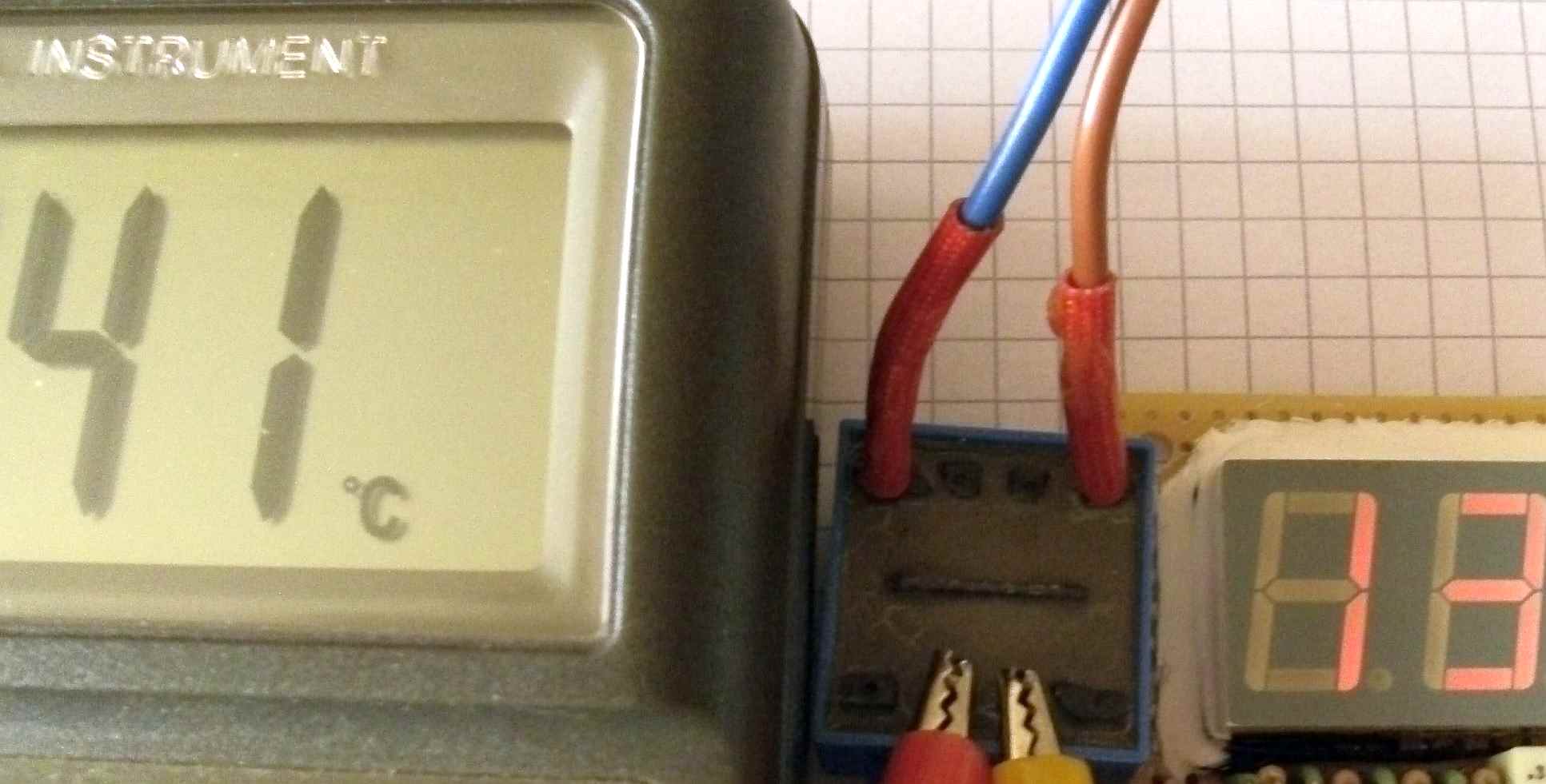

"kleines Brüderchen" jetzt auch fertig.
Zweimal die Katoden-Begrenzerwiderstände getauscht.
Bei den superhellen Siebensegment-LEDs KW1-561 AWB-Y geht es sogar mit
2,2 k bestens.
https://www.elv.de/lucky-light-7-segment-anzeige-kw1-561awb-y-weiss-14-2-mm.html
Und beim Dauerbetrieb wird der Trafo im Gehäuse nur 40°C warm.
Fazit:
Probieren geht über Studieren.
Kondensatornetzteil des Verfassers des Uhrenbausatzes bringt also IMHO
keinen nennenswerten Einspareffekt.
http://www.jtxp.org/tech/netzuhr.htm
Bei Trafobetrieb liegt die gemessene Stromaufnahme bei durchschnittlich
10 mA. (Der benutzte Renkforce Trafo scheint Mittel der Wahl, leider
wieder abgekündigt, es ist einfach eine Tragödie. Dabei wollte ich meine
Bastelkiste endlich aufräumen und den mangels Verwendung schon
wegwerfen. Gut, dass ich das nicht gemacht hatte.)
ciao
gustav
