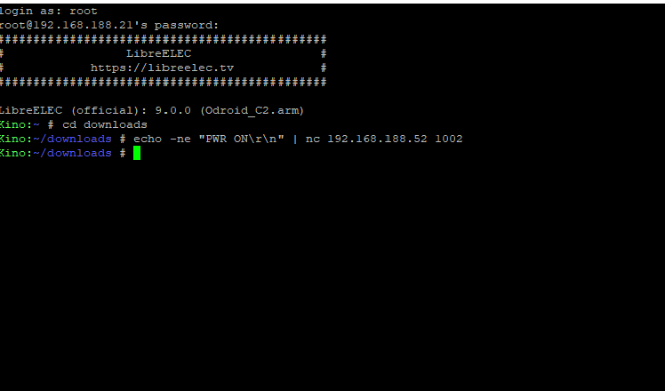

Ich habe leider zu wenig Ahnung davon, aber sollte das ganze dann so z.B. aussehen? echo -ne "'\x02PWR ON\x03'r" >| nc 192.168.188.52 1002 oder als variante: echo -ne "'\x02PWR ON\x03'n" >| nc 192.168.188.52 1002 Irgendwie gibt es ja tausend variationen. Kann sie später mal testen wenn das so richtig ist.
Stefan W. schrieb: > Die darin enthaltene Angabe "Return" ist etwas uneindeutig. Ja. Aber im allerletzen Abschnitt des PDF ist die passende Konfiguration des Windows-Hyperterminal beschrieben. Damit wird's dann eindeutig, das Teil möchte CRLF, liefert selber aber bloß CR.
Jens schrieb: > Ich habe leider zu wenig Ahnung davon, aber sollte das ganze dann so > z.B. aussehen? Wenn die von Stefan W. verlinkte Protokollbeschreibung die passende ist, müßte das Kommando so aussehen: echo -ne "PWR ON\r\n" | nc 192.168.188.52 1002

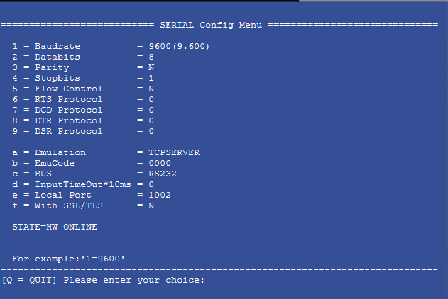

c-hater schrieb: > Sprich: du hast da ein anderes Problem, das Kommando passt so. Da fällt mir noch was ein: Hast du eigentlich die Konfiguration der Schnittstelle überprüft? Der Epson will 9600,8N1 ohne jegliche Handshakes. Keine Ahnung, was der alte Beamer wollte, aber es könnte halt sein, dass es was anderes war.
Hallo, danke füpr den Tip. Einstellungen sind wie im Anhang. Könnte das: "5 = Flow Control = N" das Problem sein?

Jens schrieb: > Ich weis nicht ob es wichtig ist aber der neue Epson Projektor hat einen > männlichen Anschluss, so das ich ihn mit diesem:"Seriell Adapter [1x > D-SUB-Buchse 9pol. - 1x D-SUB-Buchse 9pol.]" angeschlossen habe. Vielleicht sind einfach RX und TX vertauscht. Miss einfach an *beiden Enden* jeweils die Spannung zwischen: Pin 2 und 5 (GND) Pin 3 und 5 (GND) und berichte. Wenn an beiden Enden (einmal Sicht auf PC, einmal auf Beamer) an derselben Pinnummer ca. -10V (minus!) rauskommen, dann müssen Pin 2 und 3 vertauscht werden, sprich Dein Adapterkabel ist unbrauchbar.

Hallo, ich melde mich noch einmal. Also das Kabel mit gekreuzten RX und TX war das Problem. Ich habe mir diese gekreuzte Kabel besorgt und siehe da. Jetzt kann ich Befehle über die serielle Schnitstelle senden und es funktioniert. War also ein Hardware Problem. Sorry. Danke euch allen für die Hilfe. Eine Frage hätte ich aber noch. Ich habe den Odroid C2 (Linux) gegn eine Nvidia Shield TV (Android) getauscht. Hierüber wird der Befehl über LAN an die RS232 Buchse gesendet. Ist es möglich diesen Befehl: "echo -ne "PWR ON\r\n" | nc 192.168.188.52 1002" genauso mit Putty über die Shield abzusetzen wie über den Odroid? Benötige ich evtl. noch etwas wie z.B. ein Programm? Oder muss der Befehl zum ausführen der bash datei geändert werden? Muss evtl. eine andere Datei ausgeführt werden? Es gibt doch bestimmt ne Möglichkeit???
