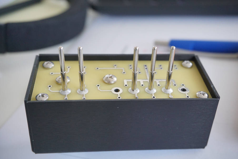

Moin, kennt jemand den Namen der im Foto abgebildeten Steckverbinder? Durchmesser: 2mm bzw. 2.4mm Länge (ab PCB): ca. 22.3mm Danke!

Wenn die Kontakte federnd sind, dann schau mal unter http://www.feinmetall.de/produkte/kontaktstifte/ Grüße Sebastian
Danke für die Ideen. Die Kontakte sind nicht federnd. Das sind eher Bananenstecker.
Bearbeitet durch User
Felix V. schrieb: > Die Kontakte sind nicht federnd. Das sind eher Bananenstecker. Bananenstecker sind federnd.
Harald W. schrieb: > Bananenstecker sind federnd. Radial, nicht axial wie "Pogopins". Es gibt 2mm-Laborstecker, die federn nicht.
Rufus Τ. F. schrieb: > Es gibt 2mm-Laborstecker, die federn nicht. Dann müssen aber die Buchse federn. Feste Stecker in feste Buchsen ist Pfusch (Gibts manchmal bei billigen Multimetern).
Sebastian H. schrieb: > Wenn die Kontakte federnd sind, dann schau mal unter > http://www.feinmetall.de/produkte/kontaktstifte/ > Meiner Ansicht nach ist das am wahrscheinlichsten. Man kann auch in den großen Katalog von ptr schauen: https://www.ptr.eu/fileadmin/template/ptr/media/downloads/downloads/produktkataloge/PTR-Katalog_Federkontakte.pdf
