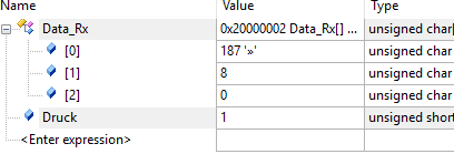

ich empfange per UART 2 Bytes und will die 12 Bit-Data in 16 Bit
variable speichern.
z.B 3000=0xBB8.
uint8_t Data_Rx[2];
uint16_t Druck;
Druck= (((Data_Rx[0] & 0xFFF)<<4)&& (Data_Rx[1] & 0xFFF) ) ;
in der Variable kommt immer 1 raus statt 3000.

1) ...& 0xFF, nur 8 Bit maskieren
2) << 8, um 8 Bits schieben
3) nicht && (das ist logisches Und), sondern entweder + oder auch |
(Oder bitweise)
4) beide Teile noch auf 16 Bit casten

Du solltest mit 0xFF verunden - du hast ja nur 8 Bit.
Data_rx[0] gehört um 8 bit nach links verschoben
Die beiden bytes gehören dann verodert und nicht verundet. Und wie
vorher erwähnt mit dem bit wise operator und nicht mit dem logischen.

& 0xFFF macht keinen Sinn,  da Data_Rx vom Typ unsigned char ist und
nicht größer als 0xFF sein kann.
bleibt
        Druck= ((Data_Rx[0] <<4)&& Data_Rx[1] ) ;
Ich nehme an, dass Data_Rx [0] die HIGH Wert und Data_Rx [1] den LOW
Wert.
Warum wird der HIGH Wert nur um 4 Stellen nach links verschoben?
Druck ist vom Typ unsigned short und besteht daher aus zwei unsigned
char
Ein unsigned char besteht aus 8 Bit, daher muss um 8 Stellen nach links
verschoben werden
besser
       Druck = ((Data_Rx [0]<<8) && Data_Rx [1]); // <<8 entspricht *256
Beispiel:
       Data_Rx[0] = 0x47 und Data_Rx[1] = 0x10
       0x47 << 8 =  0x4700  HIGH Wert  16 Bit
       0x11 << 0 =  0x0001  LOW Wert   16 Bit
                              0x4711
Das heißt der HIGH Wert  16 Bit  muss zum LOW Wert 16 Bit  addiert (+)
und nicht logisch verundet (&&) werden.
daher  richtig
     Druck = (Data_Rx [0] << 8) + Data_Rx [1];

Miki schrieb:
> Druck= (((Data_Rx[0] & 0xFF)<<8)+ (Data_Rx[1] & 0xFF) ) ;
> kommt nun 47880 raus
<<4 war richtig, denn Du schreibst, Du hast nur 12-bit Daten.
MSB               LSB
DATA[0]       DATA[1]
1011 1011   0000 1000
            ^^^^-wird verworfen
Deswegen DATA[1] nur mit 0xF ver-AND-en.
Dies:
Druck = (((Data_Rx[0] & 0xFF)<<4) + (Data_Rx[1] & 0xF));
sollte richtig sein.
HolgerT

Rolf M. schrieb:
> Wenn denn in dem einen Data_RX[0] die unteren 4 Bit liegen und in [1]
> die oberen 8. Wenn wie oben angegeben 3000 rauskommen sollen, dann ist
> das wohl tatsächlich so, auch wenn das eher ungewöhnlich ist.
Nach links verschoben muss das höherwertige Byte.
Das niederwertige Byte nutzt alle 8 Bits.
Wenn das höherwertige Byte nur um 4 Bit nach links verschoben wird, dann
gibt es einen Konflikt mit den 4 höherwertigen Bits des niederwertigen
Bytes.
Beispiel:  0x47 0x11
falsch :
        0x0011 niederwertige Byte
        0x0470 höherwertige Byte    0x47<<4
        0x0481
richtig :
        0x4700 höherwertige Byte    0x47<<8
        0x4711
#5883935
Woher weißt Du das? Das geht aus Mikis Daten nicht hervor! Bei Ihm ist
zu lesen:
Data[0] = 187 = 0xBB
Data[1] = 8 = 0x08
Er möchte, daß 0xBB8 als 3000 dargestellt wird. Also wird das
High-Nibble von Data[1] verworfen. Punkt.
GEKU schrieb:
> 12 Bit Daten bedeuten normalerweise die Nichtverwendung der obersten 4
> Bits
> siehe 12 Bit ADC Konverter
Hier interessiert nicht, wie die NORMALERWEISE Bedeutung ist. Miki hat
in seinem Eingangspost seine Daten in einem Screenshot mitgeliefert. Und
da sind die so dargestellt, dass meine Berechnung passt.
Ich verstehe die ganze Diskussion der "Experten" um C-Standards, Unions
und den anderen Kram nicht. Dieser Faden ist voll gekapert. Und die nur
12-bit Breite wurde völlig ignoriert. Hoffentlich liest Miki überhaupt
noch mit.
Holger

Miki schrieb:
> hallo zusammen,
> variable speichern.
> z.B 3000=0xBB8.
> uint8_t Data_Rx[2];
> uint16_t Druck;
Das müßte auch funktionieren:
Data_Rx[0] = 0xbb;
Data_Rx[1] = 8;
Druck = 0;
Druck = ( (uint16_t) (Data_Rx[0] << 4U) | ( (uint16_t) (Data_Rx[1]) );
Das ergibt:
Druck = 0x0bb8; oder 3000 in Dec.
Beim GCC sind die Casts notwendig.

Holger T. schrieb:
> zu lesen:
> Data[1] = 8 = 0x08
> Bytes.
Mein Post beschreibt nicht welches Byte das höherwertige ist.
Es beschreibt welche Konsequenzen ein Verschieben um nur 4 Bits hat.
Gast #5884052

Das Rätsel um die höchst eigenwillige Kodierung könnte gelüftet werden
wenn OP mal sagen würde woher er die Daten eigentlich bekommt
(Typenbezeichnung oder Handbuch des sendenden Geräts oder
Quelltextauszug desselben falls Eigenbau).
Vielleicht hat er auch nur nen Zahlendreher in seinen hingeschriebenen
Beispieldaten fabriziert (wahrscheinlich) und die ganze 4-Bit-Aufregung
ist somit hinfällig.
> variable speichern.
Wäre interessant welche Bytes in welcher Reihenfolge aus dem UART
ausgelesen werden und welche Bedeutung die Information hat.
> variable speichern.
> z.B 3000=0xBB8.
sagt nicht viel aus.
Gast #5884329
