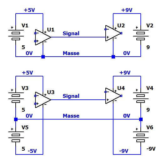

Hallo zusammen, ich bin Elektronik Anfänger und versuche gerade die Grundlagen zu verstehen. Ich verstehe gerade den Sinn von Masse nicht. Braucht man das z.B. wenn man 2 Schaltkreise zusammen verbinden möchte, damit sie kommunizieren können? Was passiert denn, wenn ich einfach alle Bauteile nur mit der + und - Pole einer Batterie verbinde? Reicht das nicht aus? MfG
Man braucht für einen Stromkres keine Masse (+ und - reichen), man hat aber immer eine Masse (irgendeine Leitung wird schon die meisten Verbindungen haben). Da man eine Spannung immer nur zwischen 2 Punkten messen kann (z.B. dem + und - Pol deiner Batterie), es aber lästig ist stets "Spannung am nichtinvertierenden OpAmp Eingang IN BEZUG ZU PIN 4" beide zu nennen, erklärt man einfach eine Leitung zur Masseleitung, und bezieht alle Spannungsmessungen auf sie "Am Ausgang sind 4 Volt" reicht dann, zwischen Ausgang und GND gemessen. Ob man Masse der einen Schaltung mit Masse der anderen Schaltung verbinden soll: Häufig ist das so, manchmal aber auch nicht. Man braucht also schon weitergehende Kenntnisse.

Normalerwesie ist bei nur einer Versorgungsspannung die Minusspannung der Bezugspunkt. Den führt man neben dem Signal mit zur nächsten Schaltung. Das Ganze sieht dann wie in dem angehängten Bild aus.

Ratloser Depp schrieb: > wenn ich einfach alle > Bauteile nur mit der + und - Pole einer Batterie verbinde? was machst du wenn ein Bauteil mit 5V (z.B. 16MHz Arduino, oder WS2812b LED Stripe) arbeiten will ein anderes mit 3,3V (SD-Card oder ESP8266) dann würde mindestens einer übelnehmen wenn er zu wenig oder zuviel bekommt. Es gibt nur selten alle Bauteile an einer Spannungsversorgung. GND ist der gemeinsame Bezugspunkt auch mal "Masse" genannt. Wenn du deine Körperlänge misst dann doch immer vom Scheitel bis zur Sohle, das funktioniert prima überall egal ob du im Tal stehst oder auf dem Berggipfel, deine Füsse stehen auf GND und alle können mit diesem Maß was anfangen. Wenn du aber nur deinen Scheitel als Maß zum Erdmittelpunkt angibst weiss keiner wie lang du bist ohne deinen Fusspunkt zu kennen.
Axel S. schrieb: > Jede Spannungsangabe braucht ein Bezugspotential. Ähnlich wie eine > Höhenangabe (z.B. für einen Berggipfel). Für geographische Höhen hat man > den Meeresspiegel als "Normalnull". Bei Spannungen ist man weitgehend > frei bei der Festlegung des Bezugspotentials für eine Schaltung. Früher > war das noch anders. Die Erde (wortwörtlich das Erdreich) wurde als > Leiter für Energieübertragung verwendet. Und Fernseher und Radios hatten > ein metallisches Chassis, das ebenfalls geerdet war. Da war es > praktisch, alle Spannungsangaben mit Bezug auf "Erde" zu machen. Hi, also mit dieser Erklärung habe ich es verstanden. Ein guter Vergleich mit den Höhenangaben für Berge. Joachim B. schrieb: > was machst du wenn ein Bauteil mit 5V (z.B. 16MHz Arduino, oder WS2812b > LED Stripe) arbeiten will ein anderes mit 3,3V (SD-Card oder ESP8266) > dann würde mindestens einer übelnehmen wenn er zu wenig oder zuviel > bekommt. Dafür gibt es Pegelwandler?? MfG
