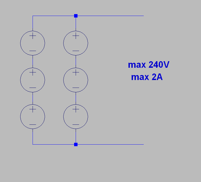

Und wenn du jeweils zwei parallel schaltest und dann diese Zweiergruppen in Reihe!? Dann hast du was du willst. Wobei, werden Anlagen in dieser Größe nicht professionell installiert? Und gibt es bei Gleichspannung in der Größenordnung von meheren Hundert Volt nicht Vorschriften das da ein Profi ran muss?

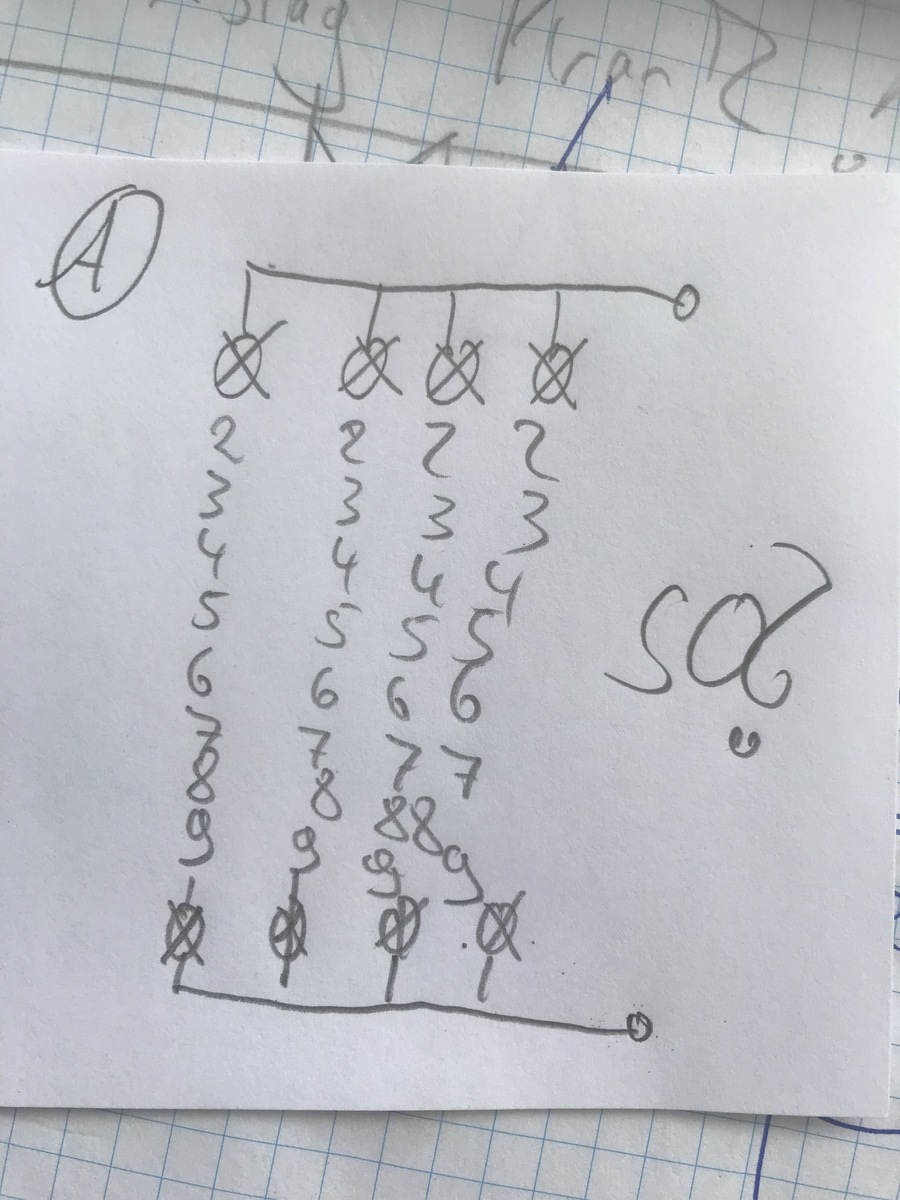

hinz schrieb: > Stefan R. schrieb: > >> 1 Ampere Leerlaufleistung > > Kurzschlusstrom! > > > >> Spannung von 20 A > > Strom! > > > > Und du brauchst keinen Spannungswandler. Schau dir mal das Beispiel an. Eventuell steh ich gerade auf dem Schlauch aber wie bekomme ich jetzt da 50 Module rein um nicht die 1000 V beziehungsweise 20A zu überschreiten Danke für deine Hilfe

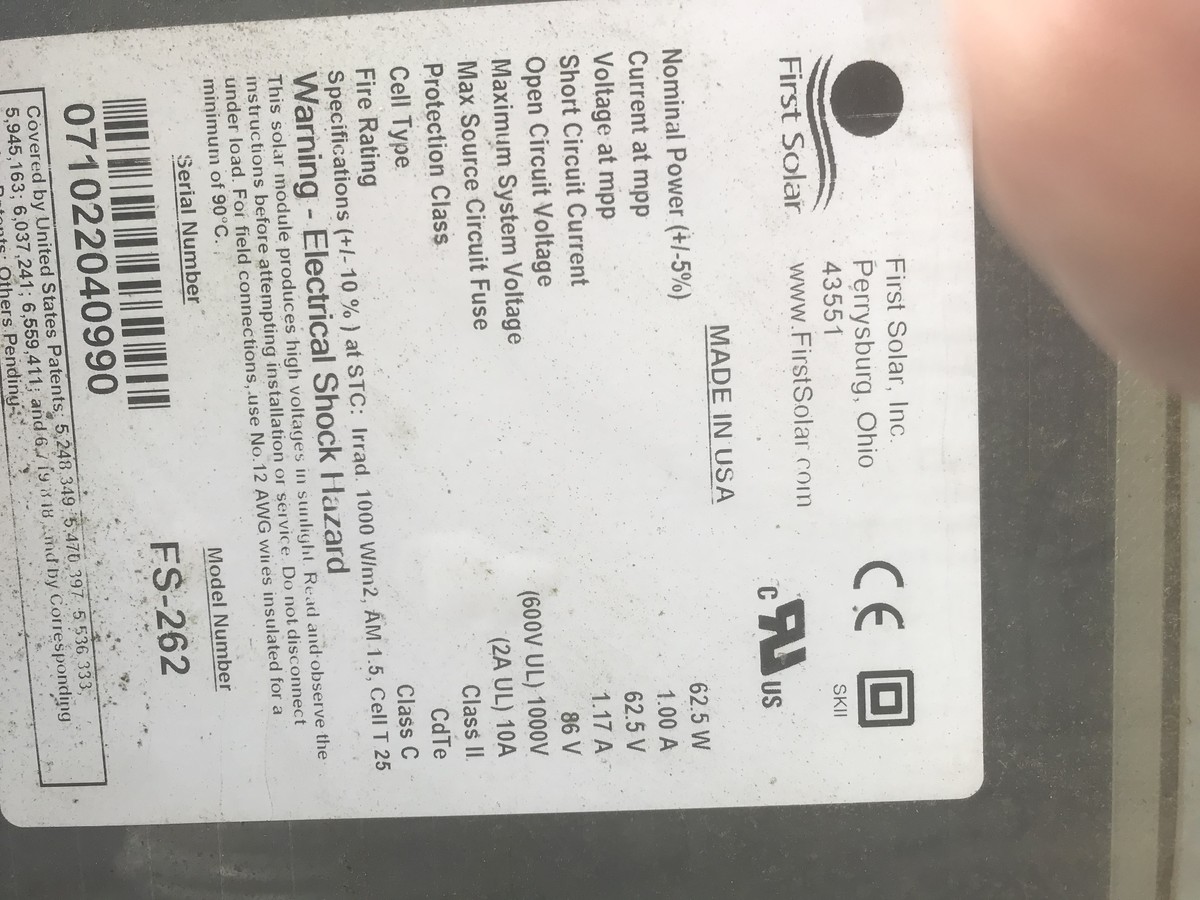

Stefan R. schrieb: > Ich zerbreche mir die ganze Zeit den Kopf über ein kleines Problem das > ich habe ich habe eine PV Anlage dessen Module haben je 80 V > Leerlaufspannung und 1 Ampere Leerlaufleistung das Problem ist wenn ich > sie in Reihe schalten komme ich sehr schnell mit der Spannung als > maximale Limit für die aktuellen Wechselrichter dies liegt bei maximal > 800 V. Schalte ich sie parallel komme ich relativ schnell an die > maximale einer Spannung von 20 A. Versuche mal, klar strukturierte Sätze zu verfassen. Das Problem Leerlaufspannung und Leerlaufleistung (meinst du vielleicht Kurzschlussstrom ?) hast du nie gleichzeitig. Zeige mal ein Datenblatt von deinen Modulen.
Schau dir mal die beiden Bilder an ich schicke dir eins vom Wechselrichter und eins vom Modul

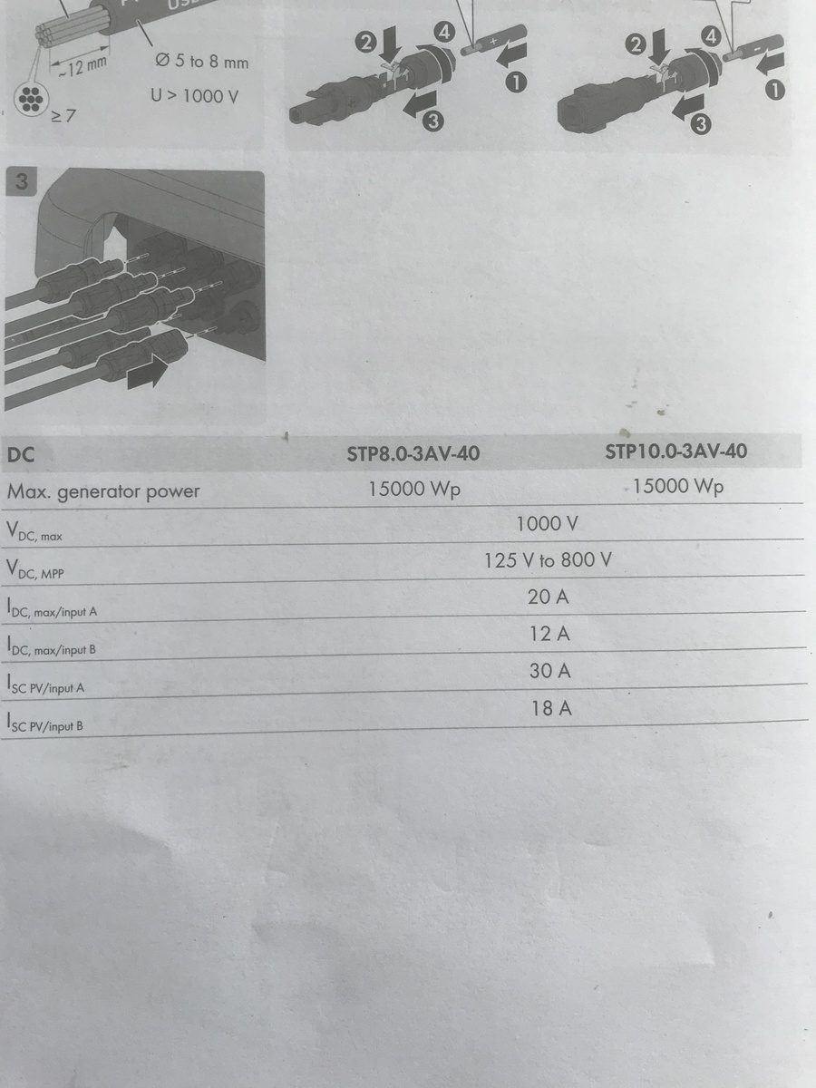

Ist doch einfach: Mindestens 2 in Reihe, damit die Minimalspannung von 125V erreicht wird. Besser 4 in Reihe. Für den Eingang A dann 10 solche 4er Stränge parallel, damit man unter den 12A bleibt. Das sind schon mal 40 Module. An den Eingang B dann 15 von 4er Strängen, die damit unter 20A für diesen Eingang bleiben. Nur mit der Teilabschattung solltest Du Dir noch ein paar Gedanken machen. Blackbird
Wolfgang schrieb: > Das Problem Leerlaufspannung ... p.s. Das Datenblatt von Stefan nennt 1.0A und 62.5V am MPP, mit Leerlauf hat das nichts zu tun. Stefan R. schrieb: > 65D3C121-A43A-40A6-A854-363065319C42.jpeg

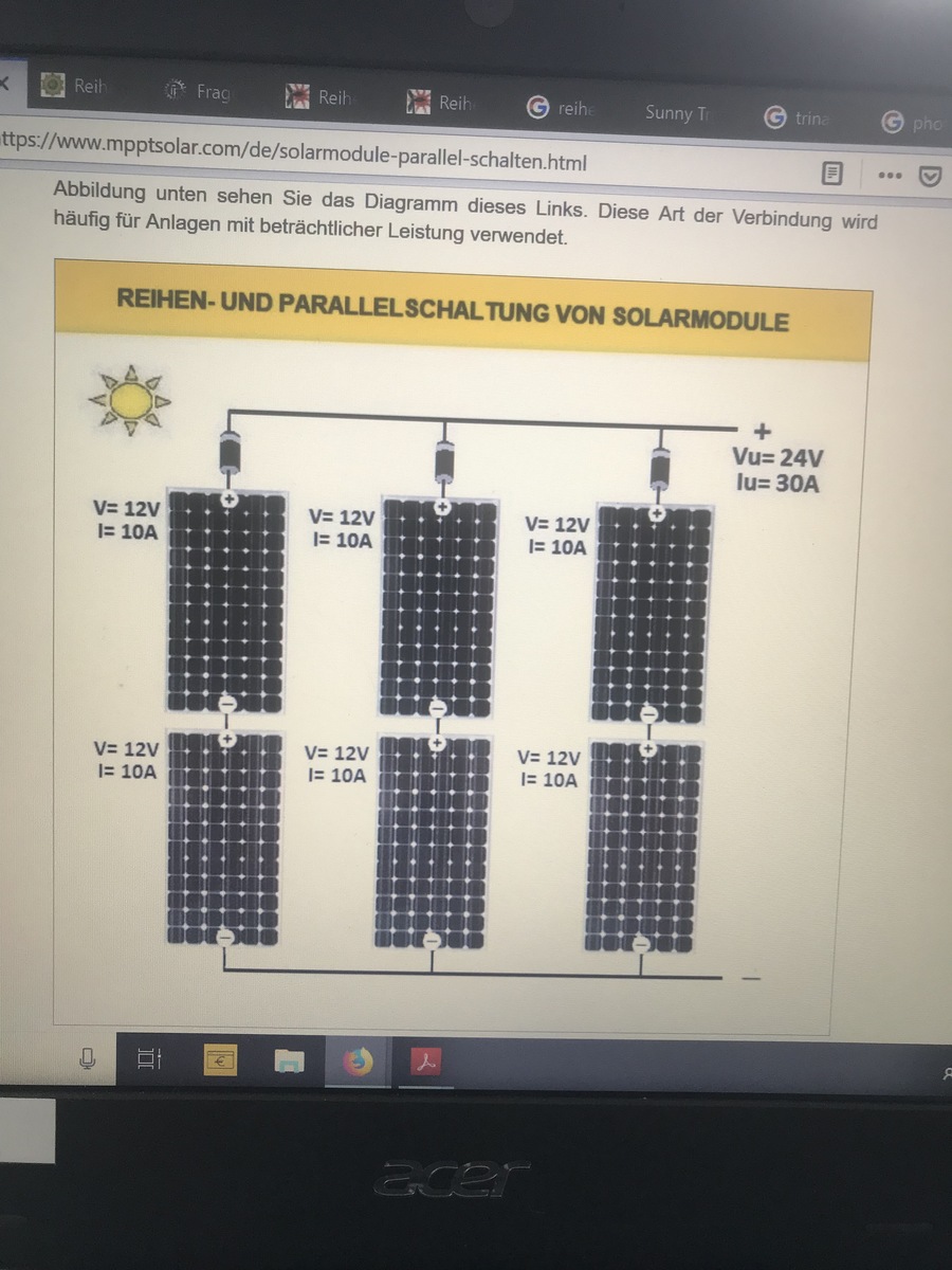

Bestimmt ganz gut für die Module, wenn diese unterschiedlich Sonne abbekommen und man sie parallel schaltet. Ansonsten gilt: Christian S. schrieb: > Hallo, > > vielleicht solltest Du eine echte Fachkraft für diese Elektrik-Aufgaben > beauftragen. > > MfG Weil wenn die Hütte abfackelt, zahlt bei so einer fachmännischen Installation bestimmt kein Versicherer

Nein das ist tatsächlich keine Hobby größeAber das Grundstück ist groß genug um 400 Paneele zu installieren und ich habe die Anlage aus einer Insolvenz heraus bekommen. Mittlerweile habe ich aber eine Lösung und es praktikabel so wie ich mir das gedacht habe in Reihe beziehungsweise parallel zu einander die Leistung der Paneele kann ruhig unterschiedlich sein jedoch muss die Spannung immer gleich sein Panelle

Hallo Sven, das Problem ist auch nicht der Kauf eines Wechselrichters das Problem ist dass die aktuellen Wechselrichter nicht auf Dünnschichtpaneele ausgerichtet sind mit dieser Spannung aktuelle Module haben 30-40 V und 0,2-0,3 A bei 300-340 W
Du kannst Dir aber trotzdem die Mühe machen, Deine Komponenten mal gescheit aufzustellen und damit meine ich keine Bilder von der Rückseite der Module, sondern X x Modul ... ggf. Link zum Datenblatt Gleiches für den Wechselrichter und der Anleitung dazu. Das was Du da oben als Modul gezeigt hast, das ist ja hundsalt, sowas werfen die Leute gerade überall vom Dach, nachdem die Anlage 20 Jahre gelaufen ist und bauen etwas effektiveres auf das Dach. Wenn moderne Wechselrichter mit den alten Modulen nicht mehr klar kommen - im Zweifel Hersteller von WR fragen, da es für Instandhaltung alter Anlagen ggf. noch Austauschtypen an WR gibt. Irgendwelche gebrauchten WR brauchst Du dir garnicht erst zu holen, da diese die VDE-AR-N 4105 nicht erfüllen und der Netzbetreiber diese nicht in seinem Netz akzeptieren wird.

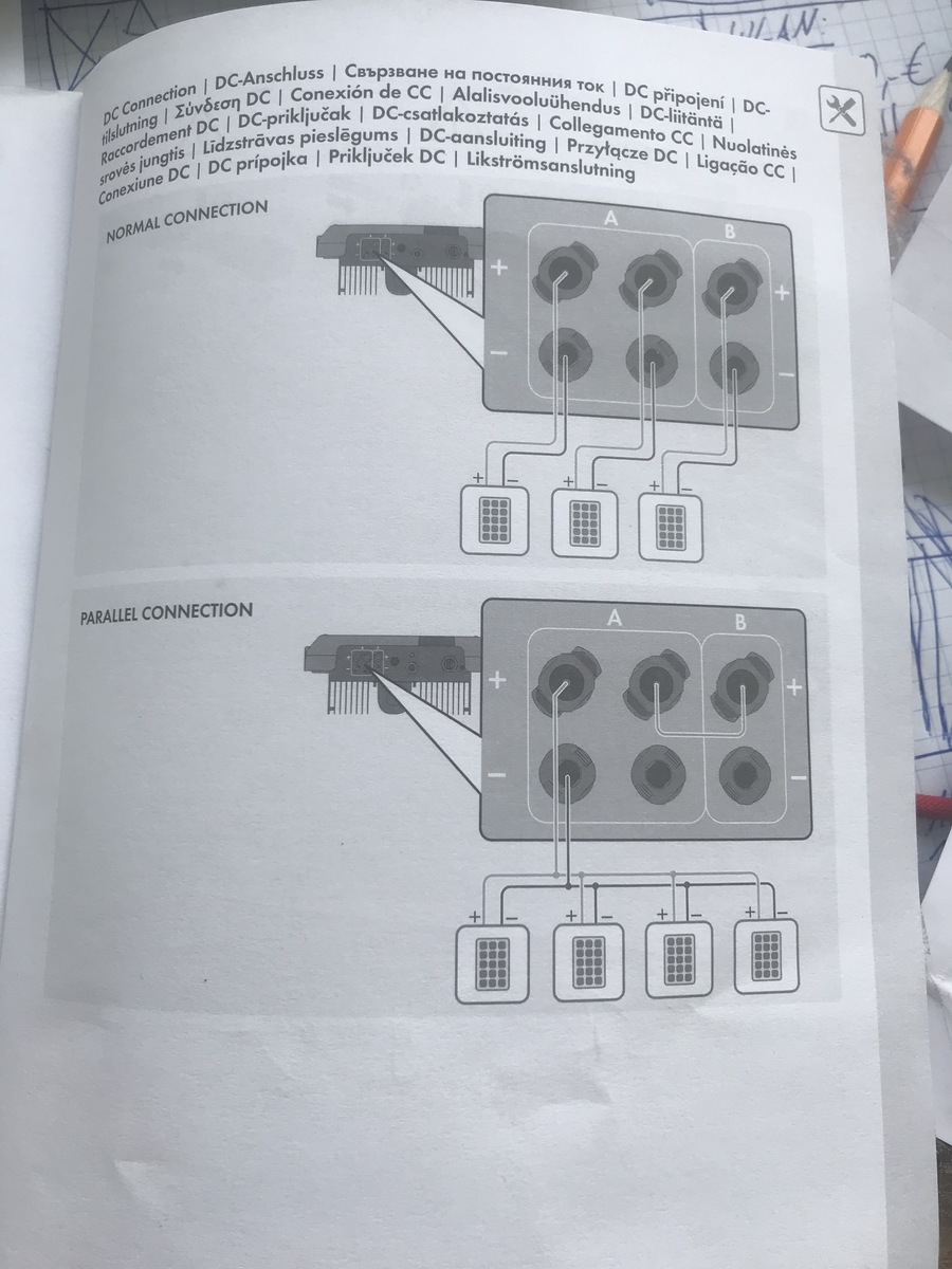

Du kannst an den SMA Sunny Tripower NUR 3 Stränge anschließen. Jeder Strang besteht aus 9 von Deinen Modulen in Reihe, weil damit die Bemessungsspannung von 580V (wichtig für MPPT - Betrieb) erreicht ist. Ob jetzt die drei Stränge zu je 9 Modulen parallel oder "normal" (siehe Deine Betriebsanleitung) angeschlossen sind, ist erst einmal egal. Blackbird
Hm, was willst du mit den lächerlichen 62W pro Modul??? Aktuelle Panels liegen bei ca. 250W pro Modul, ergo brauche ich nur 1/4 von deinen Modulen = 100 Stück für die gleiche Leistung. http://www.kyocerasolar.de/index/products/solar_modules.html Und zwischen 400 Modulen montieren und 100 Modulen montieren gibt es doch einen kleine Unterschied, dann muß das ganze auch noch elektrisch verbunden werden, was wieder 4x soviel Arbeit ist. Und das sind sicherlich keine neuen Module sondern gebrauchte, was im Umkehrschluß heist wie weit die Leistung schon gefallen ist, kann keiner sagen... Auch scheinst du von der Technik nicht unbedingt groß Ahnung zu haben, was zur Folge hat das du entstehende Gefahren einfach nicht siehst, weil dir der entsprechende technische Hintergrund fehlt... Wenn du pro String 10 Module nimmst, dann hast du 625V im MPP Punkt und 820V im Leerlauf, und wenn du hier den Finger reinsteckst sind deine Überlebenschancen schon relativ gering, weil DC hier einfach eklig ist, und 1A reicht hier völlig... Der gezeigte Wechselrichter hat nur Anschlüsse für 3 Strings, also musst du vorher die Strings zusammenfassen. Wenn da alles auf die beiden Wechselrichter gleichmäßig verteilst, hast du ca. 4kW auf jeden der Stringeingänge, wenn du hier nicht sauber arbeitest, hast du eine elektrisch befeuerte "Kokelstelle" die mit 4kW betrieben wird... (Eine unsaubere Crimpstelle / falscher Crimpkontakt reicht hier) Mein Rat lass es lieber sein, sieh zu das du die Module wieder losbekommst, ich persönlich betrachte alte Solarmodule (ab 5 Jahre) als Sondermüll den ich nicht einmal geschenkt nehme. mfg Gast
