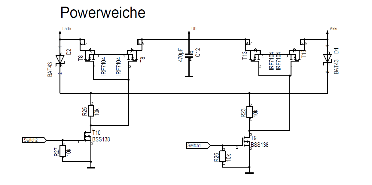

Wie baut man denn eine einfache Logik für die Totzeit von z.B. einer Halbbrücke, um den kurzzeitigen Kurzschluss über beide Transistoren zu vermeiden? Das müsste ja sowas sein wie eine Verzögerung an dem Transistor, den man einschaltet?!?
womit steuerst du denn die Halbbrücke an? und wie oft/schnell soll die welche Ströme/Spannungen schalten? Mosfet Treiber können sowas viele µC die PWM erzeugen können das auch Diode über den Gate Widerstand zur Verringerung des turn off delays könnte auch schon helfen wenn du was dazu basteln willst wäre halt gut zu wissen was du schon hast, in form eines schaltplanes z.b.

K. S. schrieb: > wenn du was dazu basteln willst wäre halt gut zu wissen was du schon > hast, in form eines schaltplanes z.b. Tja, ich möchte eine unterbrechungsfreie Umschaltung eines Verbrauchers von LiIon-Akkus auf (sicherlich prellende) Ladekontakte basteln. D.h. Ladekontakte dran, nach einigen Sekunden umschalten, Ladekontakte ab, sofort wieder auf Akku zurückschalten. Sicher kann man das mit zwei Controllerausgängen und einem Delay bauen, aber nur ein Ansteuerungspin und die Totzeit in Hardware wäre mir lieber (nicht, dass ich die 12V Ladeausgang mit den 6..8V der beiden Zellen kurzschließe). So, wie im Bild ("Ub" in der Mitte ist der Verbraucheranschluss) geht's mit zwei Pins und dem programmierten Delay. Die Invertierung der beiden BSS138 würde ich auch noch hinbekommen, wenn ich das Gate des einen mit dem Drain des anderen verbinde, aber lt. Spice stimmt dann das Timing nicht mehr. Da gibt's dann für 60µs nen fetten Kurzschluss. und ich habe keine Ahnung, ob das Steckernetzteil am Ladeeingang oder die Schutzschaltungen in den Akkus mir dafür nicht ein sattes NoGo verpassen.
Wenn an der Ansteuerschaltung keine Änderungen realisierbar sind, wird über einen Widerstand oder Drossel (Freilaufdiode) der Strom auf für den Mosfet überlebbare Werte begrenzt. Da der TO solchen Beschränkungen nicht unterliegt, kann er solche Lösungen vermeiden. Die ist nur der Vollständigerhalber angesprochen.
Welche maximale Stromaufnahme hat der Verbraucher? Welche Spannungen liegen an und werden geschaltet? Nach dem Datenblatt sind 10A 20μs kein Problem.
Dieter schrieb: > Welche maximale Stromaufnahme hat der Verbraucher? > Welche Spannungen liegen an und werden geschaltet? Peak 1,5A, Dauer 0,3A Es wird umgeschaltet zwischen 2S LiIon(zwischen 6 und 8V) und dem Ladenetzteil (12V). Die Idee, am Ladeausgang eine Spule zur kurzzeitigen Strombegrenzung einzufügen, bekämpft zwar nur das Symptom, ist aber... ...verblüffend einfach schon vor den Ladekontakten zu realisieren.
Framulestigo schrieb: > Da gibt's dann für 60µs nen > fetten Kurzschluss. Richtig angesteuert könnten Deine MOSFETs ca. tausend(!)mal schneller sein. Bei einem MOSFET kommt es auf die Spannung zwischen Gate und Source an. Finde heraus, was mit Deiner Schaltung nicht in Ordnung ist.
Sven S. schrieb: > Bei einem MOSFET kommt es auf die Spannung zwischen Gate und Source an. > Finde heraus, was mit Deiner Schaltung nicht in Ordnung ist. Ich kann da sicher nen MCP14E11 statt der beiden BS138 vorhängen. Der liefert mir sogar die Invertierung des einen Kanals frei Haus.

Framulestigo schrieb: > Ich kann da sicher nen MCP14E11 statt der beiden BS138 vorhängen. Das meinte ich nicht. Die Source-Anschlüsse hängen in "der Luft".
Martin B. schrieb: > Leider verzögert eine einfache Schaltung auch das Ausschalten des > Transistors. So einfach ist das ganze nicht. Insofern hätte es mich interessiert, wie die Totzeitglieder in z.B. integrierten Brückentreibern a la L6204 aussehen (Wenn es die da überhaupt gibt).
Sven S. schrieb: > Das meinte ich nicht. > Die Source-Anschlüsse hängen in "der Luft". Dann denk mal bitte die Freilaufdioden mit ein.
