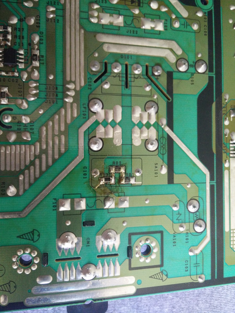

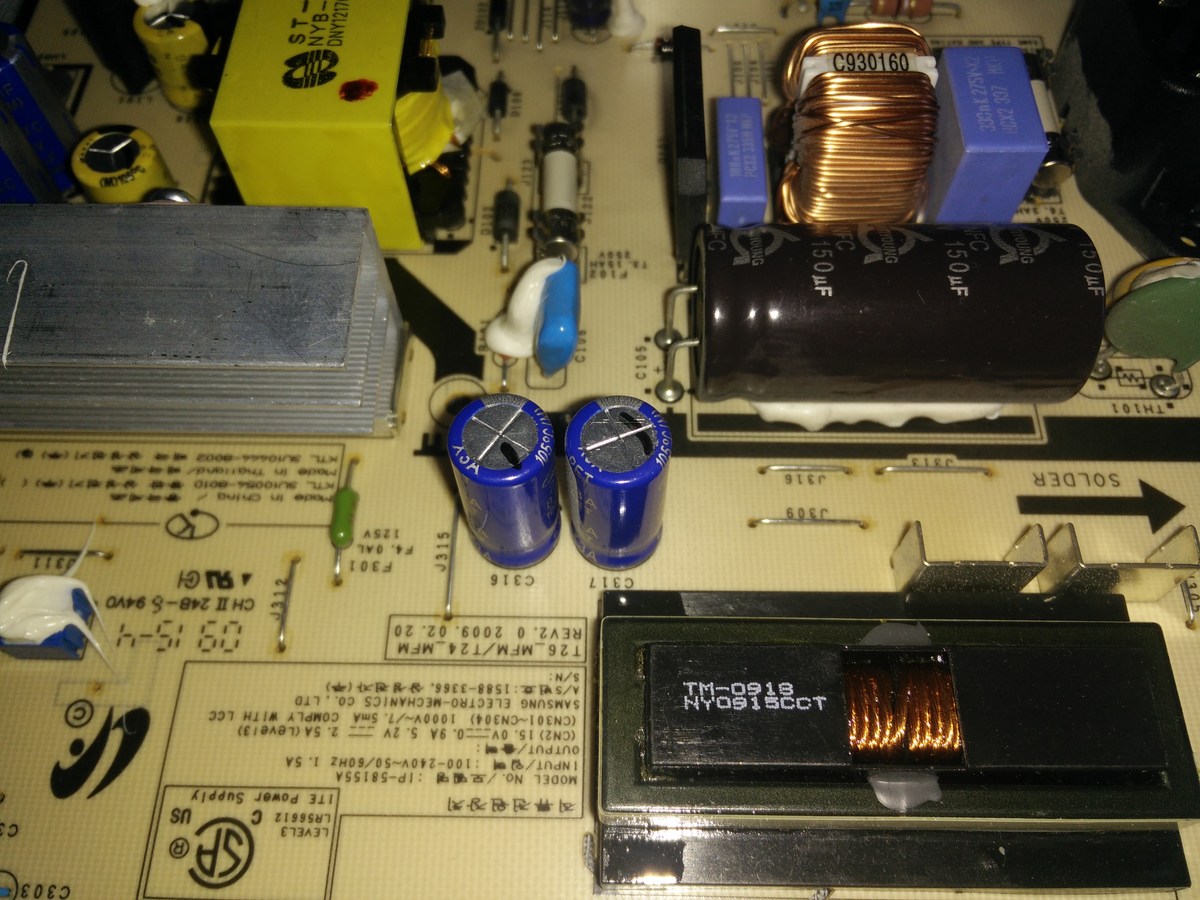

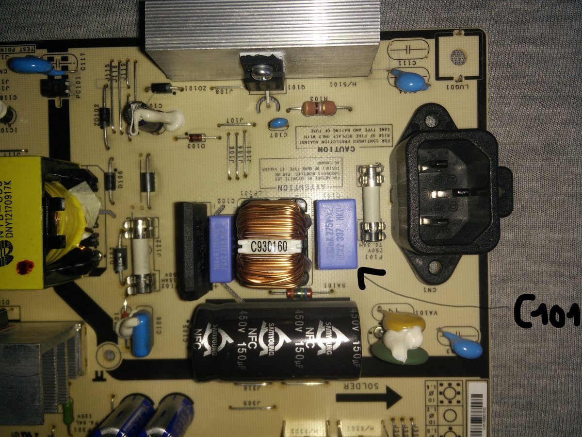

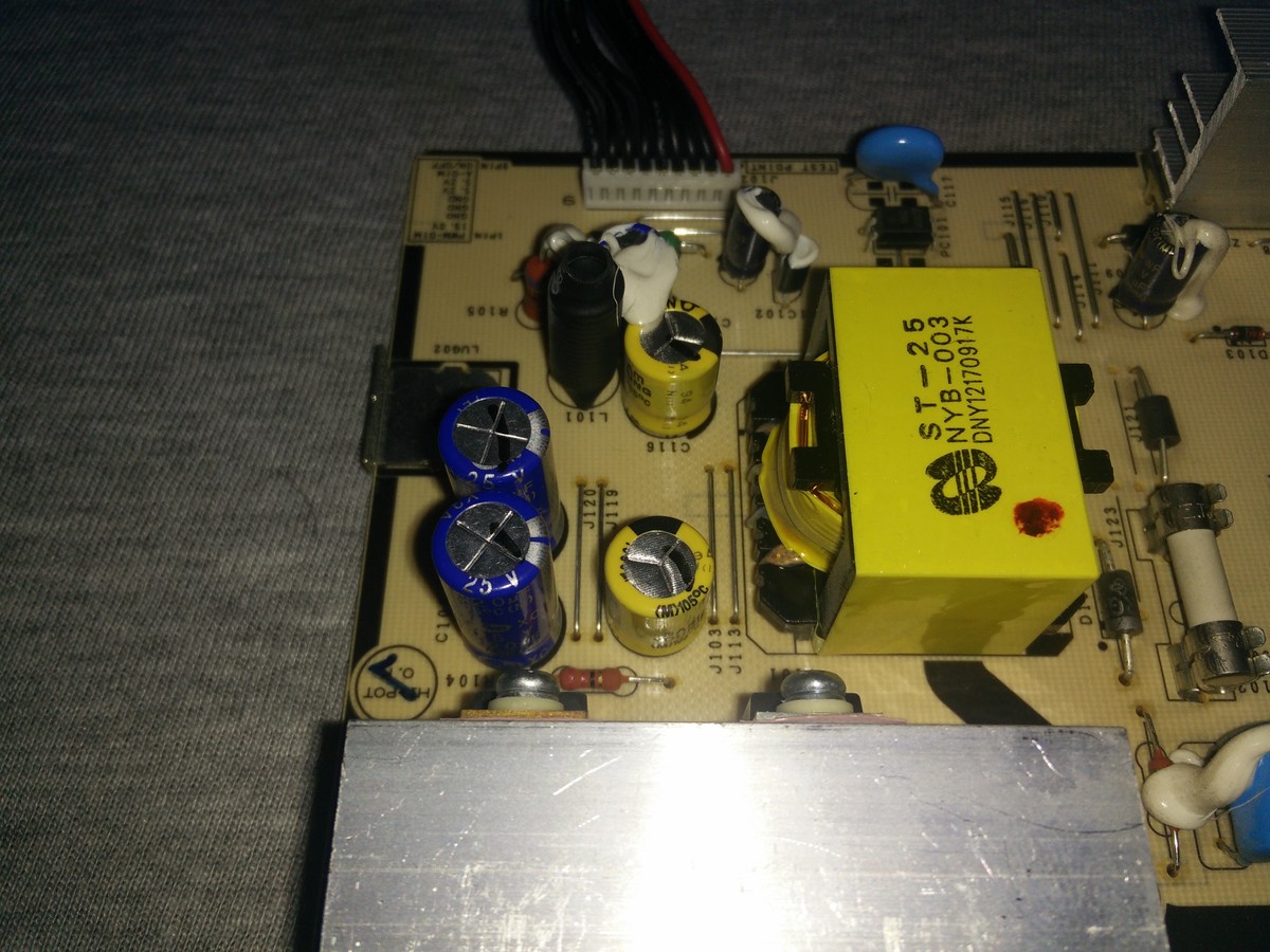

Ich habe gelesen, dass oft defekte Kondensatoren der Grund für ein
schwarzes Bild sind. Nach einer optischen Untersuchung konnte ich aber
nichts feststellen (keine Wölbung, Verfärbung, Austritt von
Flüssigkeit...), siehe auch die angehängten Bilder. Die beiden
Klemm-Sicherungen habe ich mit einem Multimeter auf Durchgang getestet,
ebenso die F301. Davon scheint keine durchgebrannt zu sein. Auch auf der
restlichen Platine sieht man keine Verfärbungen durch Überhitzung außer
evtl auf der Rückseite bei C101.

Ich kann mich zwar täuschen (bzw. das Bild kann täuschen), aber die
Platinenunterseite sieht aus wie voller kalter Lötstellen. Ich würde
also pauschal alle Lötstellen mal komplett nachlöten (nicht einfach nur
anschmelzen lassen, sondern richtig mit Kolophonium, bzw.
kolophoniumhaltigem Lötzinndraht).
Ja, optisch sehen die noch gut aus. Muß aber nix heisen, so daß man
trotzdem einen pauschalen Tausch der C's im Netzteil vornehmen könnte.

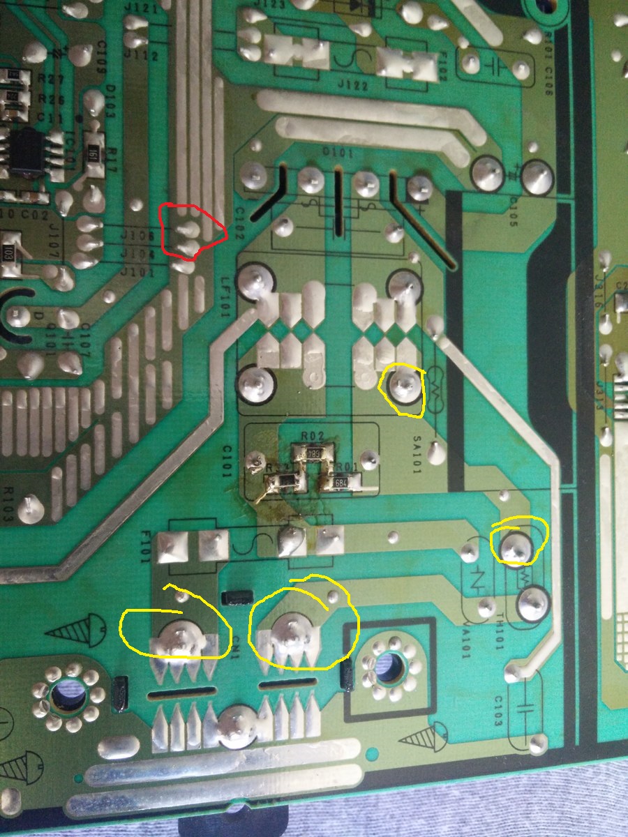

von Joachim B. (jar)
Michael G. schrieb:
> Woran erkennst du die kalten Lötstellen?
oft an Krater Umrandungen schwarz um die Pins, schlecht im Bild zu sehen
von Jens G. (jensig)

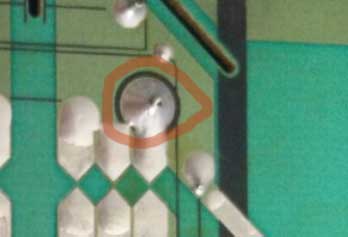

Ich habe mal paar Lötstellen eingekringelt.
Bei den gelben (as Beispiel) hatte ich mich etwas getäuscht. Das
scheinen nur Durchkontaktirungsnieten zu sein (für bessere Stabilität),
die durchs Lötzinn gucken. Scheint wohl nicht behandlungsbedürftig zu
sein.
Bei dem roten Beisiel dagegen sieht man einen Ring bzw. ringförmige
Vertiefung auf dem Lötkegel um den Draht. Könnte zwar auch nur durch das
Schrumpfen nach dem ursprünglichen Löten so verblieben sein, könnte aber
auch ein nach und nach entstandener Riss sein, also kalte Lötstelle.
Wenn ich sowas sehe, löte ich üblicherweise dies nach.
