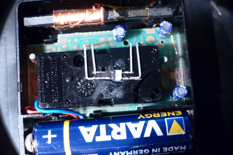

Da meine funkgesteuerte Küchenuhr Probleme hat, die korrekte Zeit zu finden, öffnete ich den Deckel des Uhrwerks. Dabei fiel mir ein kleines 4-beiniges Bauteil auf, das recht aufwändig mitten auf dem eigentlichen Uhrwerk (schwarzer Kasten) montiert ist. Was könnte das sein? Die Uhr ging plötzlich stark nach. Nach Einlegen einer neuen Batterie laufen die Zeiger einmal im Expresstakt um und bleiben kurz nach 12:00 stehen. Dannach rührt sich nichts mehr. Ich vermute, dass sie aus irgendeinem Grund keinen Funkempfang hat.
Verschoben durch User
Mike schrieb: > 4-beiniges Bauteil auf, das recht aufwändig mitten auf dem eigentlichen > Uhrwerk (schwarzer Kasten) montiert ist. Was könnte das sein? Hallsensor zur Erkennung der Zeigerstellung.

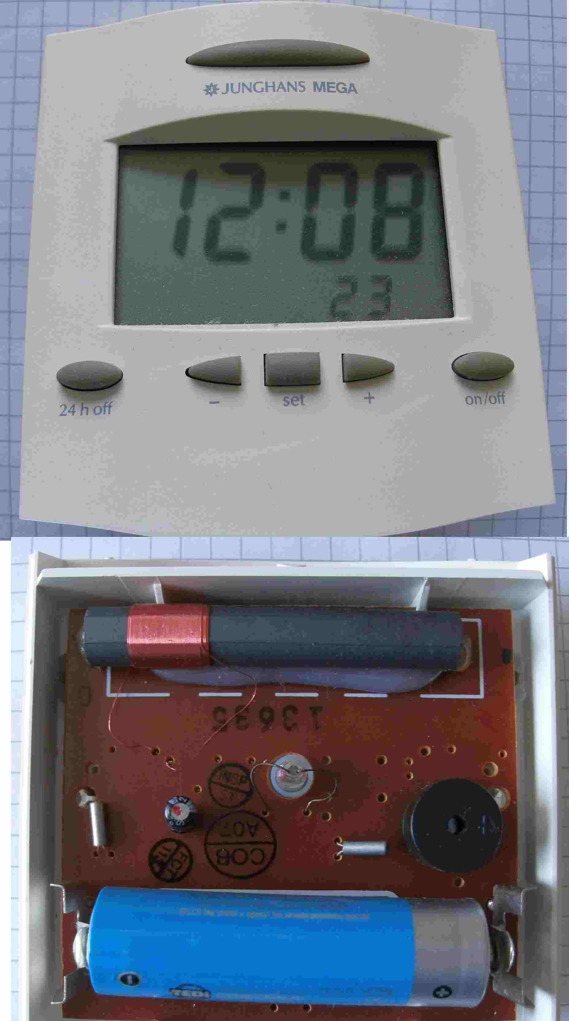

Hi, die Uhr spinnt auch ab und zu. Mit NiMH-Akkus läuft sie nur ein paar Stunden und bleibt dann stehen. Braucht "echte" Batterien (2 x 1,5V). ciao gustav
Die Spannung von "echten" Batterien ist minimal höher als die ihrer Akkukollegen. Allerdings sollten dann auch die Batterien schon bald das zeitliche segnen. Grundsätzlich gilt aber: Niedrigstenergieverbraucher (Langläufer) und Akkumulatoren geben meist ein schlechtes Gespann ab. Da spielt die Selbstentladung eine Rolle. Es gibt zwar am Markt auch hierfür spezielle Akkus, aber so richtig bringen die es auch nicht. Meist weil der Innenwiderstand zum Spielverderber wird. P.S. Ich gehe aber mal davon aus, dass Deine Uhr eine Fehlkonstruktion ist, die mit geringfügig geleerten Batterien nichts anzufangen weis.

Sebastian S. schrieb: > Die Spannung von "echten" Batterien ist minimal höher als die ihrer > Akkukollegen. Na ja...Alkali Zellen haben um die 1,6 Volt, Neue moderne Lithium Batterien haben ca. 1,8V. Das ist nicht minimal höher. > Grundsätzlich gilt aber: Niedrigstenergieverbraucher (Langläufer) und > Akkumulatoren geben meist ein schlechtes Gespann ab. Da spielt die > Selbstentladung eine Rolle. I.d.R. laufen die meisten Geräte auch mit Akkus. > Es gibt zwar am Markt auch hierfür spezielle Akkus, aber so richtig > bringen die es auch nicht. Meist weil der Innenwiderstand zum > Spielverderber wird. Der Innenwiderstand von einem Akku ist der Spielverderber, inwieweit? Joe F. schrieb: > Manche Uhren synchronisieren sich nur 1x pro Tag. Reicht i.d.R. auch aus und findet meist um 2 Uhr in der Nacht statt. Mike schrieb: > Die Uhr ging plötzlich stark nach. Nach Einlegen einer neuen Batterie > laufen die Zeiger einmal im Expresstakt um und bleiben kurz nach 12:00 > stehen. Dannach rührt sich nichts mehr. Ich vermute, dass sie aus > irgendeinem Grund keinen Funkempfang hat. Dann müsste sie über einen längeren Zeitraum nichts empfangen. Vielleicht ist das Uhrwerk einfach nur verschmutzt, oder defekt. @TO Wie sieht es denn mit der Batteriespannung aus? Erst neu und dann nach einigen Tagen gemessen? Auf dem Foto sind einige Kondensatoren zu sehen. Sind die in Ordnung?

hinz schrieb: > Hallsensor zur Erkennung der Zeigerstellung. Scheint eher eine Reflex-Lichtschranke zu sein. http://www.suessbrich.info/elek/Funkuhr/FunkuhrMontage.html
hinz schrieb: > Hallsensor zur Erkennung der Zeigerstellung. Die mir bekannten Analoguhren haben eine optische Erkennung. Mike schreibt, seine Zeiger würden schnell auf 12:00 laufen und dann anhalten, damit ist dieses Bauteil sicher nicht schuldig. Joe F. schrieb: > Manche Uhren synchronisieren sich nur 1x pro Tag. Jede mir bekannte Uhr synchronisiert nach Einlegen der Batterie sofort, ich habe im Haus in jedem Zimmer eine analoge DCF-Uhr. Sebastian S. schrieb: > Die Spannung von "echten" Batterien ist minimal höher als die ihrer > Akkukollegen. Schön wäre das. Ich habe analoge DCF-Wanduhren, die schon bei 1,25V aufhören zu empfangen. In der Praxis heißt das, dass man nie genau weiß, ob Akkubetrieb möglich ist. Sinnvoll ist er eh kaum, da NiMH mehr Selbstentladung hat als die Tick-Tack verbraucht und eneloops sich nicht unter 10 Jahren amortisieren würden.
Mario M. schrieb: > hinz schrieb: >> Hallsensor zur Erkennung der Zeigerstellung. > > Scheint eher eine Reflex-Lichtschranke zu sein. > http://www.suessbrich.info/elek/Funkuhr/FunkuhrMontage.html Stimmt, Hallsensor wäre auch nicht fein genug.

Manfred schrieb: > Schön wäre das. Ich habe analoge DCF-Wanduhren, die schon bei 1,25V > aufhören zu empfangen. In der Praxis heißt das, dass man nie genau weiß, > ob Akkubetrieb möglich ist. Hi, diese Junghans-Uhr mag Akkus überhaupt nicht, läuft aber zum Test schon seit etwa drei Monaten ununterbrochen klaglos mit Zink-Kohle-Billigst-Batterien. Komisch, nicht? Übrigens, man sollte nicht zu oft die Beleuchtungstaste drücken. ciao gustav
Bearbeitet durch User
Karl B. schrieb: > Komisch, nicht? Würde ich nicht mal sagen. Zink/Kohle hat eine höhere Spannung (1,5V) als ein Akku (1,2V). Von daher ist das schon eine Erklärung...
>Hallsensor zur Erkennung der Zeigerstellung. Vielen Dank für die Antwort, ich denke, das macht Sinn. Dann müsste unter dem Plastikdeckel ein kleiner Magnet sein, der mit dem Stundenzeiger gekoppelt ist. > Schön wäre das. Ich habe analoge DCF-Wanduhren, die schon bei 1,25V > aufhören zu empfangen. In der Praxis heißt das, dass man nie genau weiß, > ob Akkubetrieb möglich ist. Ähnliches habe ich auch beobachtet, anscheinend setzt der Funkempfang früher aus als der Zeigerantrieb, wenn die Batterie schwächer wird. In dem Fall läuft die Uhr auf dem internen Quarz weiter, weicht aber mangels Synchronisation immer mehr von der korrekten Zeit ab. Akkubetrieb macht meiner Meinung nach wenig Sinn, mit einer Alkalizelle hält die Uhr mehr als ein Jahr durch. Da ist jeder Akku durch Selbstentladung längst leer. Die Uhr läuft übrigends inzwischen wieder korrekt, sie hat in der vergangenen Nacht die Synchronisation geschafft.

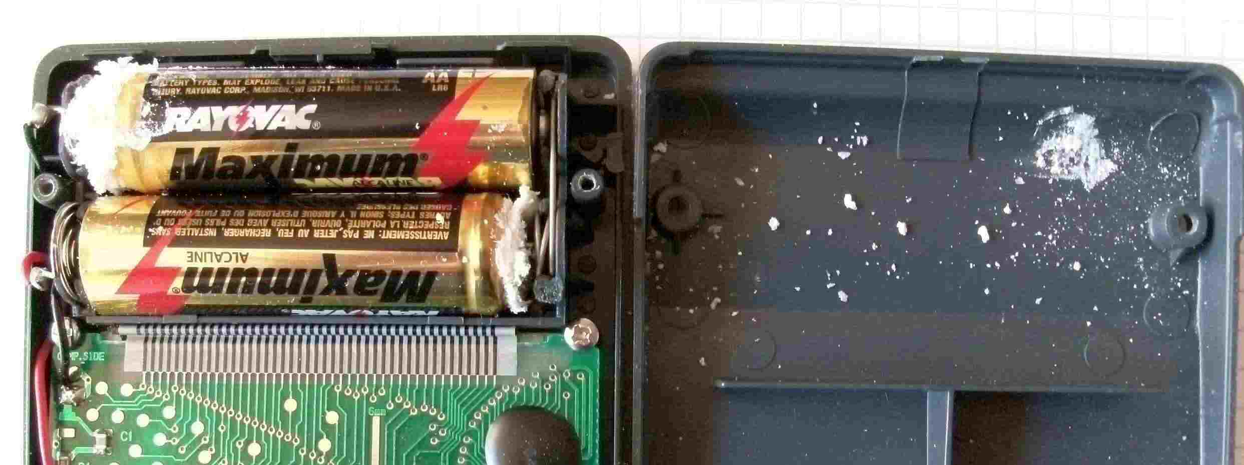

> Hi, > diese Junghans-Uhr mag Akkus überhaupt nicht, läuft aber zum Test schon > seit etwa drei Monaten ununterbrochen klaglos mit > Zink-Kohle-Billigst-Batterien. Einfache Zinkkohle-Zellen sollte man trotzdem nicht nehmen, da diese zum Auslaufen neigen und auch das Preis/Energieverhältnis deutlich schlechter als bei AlkaliManganZellen ist. Ich frage mich sowieso, warum diese einfachen Zinkkohle-Zellen überhaupt noch gebaut werden.
Karl B. schrieb: > diese Junghans-Uhr mag Akkus überhaupt nicht, läuft aber zum Test schon > seit etwa drei Monaten ununterbrochen klaglos mit > Zink-Kohle-Billigst-Batterien. Komisch, nicht? Komisch ist bestenfalls, dass Du das Thema Spannungslage nicht verstanden hast.

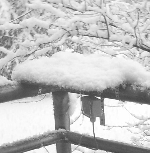

npn schrieb: > [Loriot] > Ach! > [/Loriot] Ich mag den Typen auch sehr! Aber Butter bei die Fische: Hier wurde seitenweise über den Einfluss der Batterie auf die Synchronisierung diskutiert, aber kein Schwein erwähnt, dass es einen wohl möglich viel erheblicheren, anderen Einfluss gibt, der die ganzen Beobachtungen mit den Akkus ad Absurdum führen könnte. Und ich wette, das Vielen hier (und schon gar nicht Otto Normalverbraucher) das bewusst ist. [Louis de Funes] Nein! Doch! Ohh!... [/Louis de Funes]
Manfred schrieb: > Komisch ist bestenfalls, dass Du das Thema Spannungslage nicht > verstanden hast. Hi, darauf zielte die Bemerkung ab: Mike schrieb: > mit einer Alkalizelle > hält die Uhr mehr als ein Jahr durch. Nein, auch mit Bi l l i g s t-Zink-Kohle. (OK. Vielleicht ab und zu mal nachgucken, ob Elektrolyt ausläuft.) Alkali laufen auch aus. Andere Behauptungen grenzen an Werbelügen. Siehe Bild. Der Zahn der Zeit schrieb: > Und ich wette, das Vielen hier (und > schon gar nicht Otto Normalverbraucher) das bewusst ist. Doch. Siehe zweites Bild. ciao gustav

Karl B. schrieb: > Der Zahn der Zeit schrieb: >> Und ich wette, das Vielen hier (und >> schon gar nicht Otto Normalverbraucher) das bewusst ist. > > Doch. Siehe zweites Bild. Ähhhh... 1. Ist das überhaupt DCF77? Sieht zumindest nicht unplausibel aus. 2. Außenantenne installiert im IP65-Gehäuse - das machen nach deiner Ansicht sogar alle Otto Normalverbraucher so, wenn der Empfang nicht klappen will? Natürlich ganz von alleine, ohne das es jemand erklärt, woran es liegen kann und wie man's macht? (Schon seit dem Kindergarten?) Da lobe ich mir doch Deutschlands Bildungsniveau! :-)
Der Zahn der Zeit schrieb: > Natürlich ganz von alleine, ohne das es jemand erklärt, > woran es liegen kann und wie man's macht? (Schon seit dem Kindergarten?) Hi, dafür gibt es ja die BNetzA. ciao gustav
