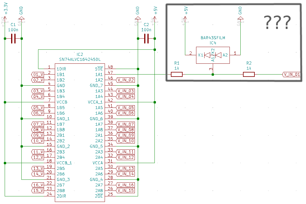

reicht folgende Schutzbeschaltung an einem 74ALVC wenn ich davon
ausgehe,
dass bei falscher externer Beschaltung max. +20V an V_IN_xx anliegen
können ?
Gibt es eine Schutzschaltung die weniger Bauteile benötigt ?
(1x Diode und 2x Widerstand) * 16 ist ganz schön viel Futter ...
Gibt es eventuell eine bessere Lösung mit aneren Bauteilen ?
Danke für Tips und Anregungen ...

Ray M. schrieb:
> 2x Widerstand
Der R1 ist unnötig.
Aber der R2 ist im Prinzip recht niederohmig, bei 20V am Eingang fließen
15mA nach Vcc, der muss dann also gleich mal ein viertel Watt
"abkönnen". Ein 1206 ist damit gut ausgelastet.
Dann würden im schlimmsten Fall (alle Eingänge falsch beschaltet)
16*15mA = 240mA nach +5V fließen. Die müssen dort aber auch erst mal
"verbraucht" werden. Wenn nicht, dass steigen die +5V auf eine höhere
Spannung an. Da muss also dann ggfs. ein Verbraucher (Z-Diode) rein, die
den Strom "übernimmt".
> an einem 74ALVC
Wei schnell sind dort die "regulären" Eingangssignale? Was ist da
angeschlossen?
Dann mach ich R2 4.7k oder 10k ?
>> an einem 74ALVC
Sehr langsam, nehme ich an ;)
> Was ist da angeschlossen?
Drucksensoren, die werden mit 5V versorgt und liefern 0.5-4.5V als
Signal.
Denk nochmal drüber nach (und ggfs. nochmal...): lege an den Eingangspin
20V an. Wieviel Strom fließt dann über den R2? Wohin fließt dieser
Strom? Und was passiert dort damit? Wer "verbraucht" diesen Strom?
Und was passiert, wenn du diesen Strom 16x hast, weil an allen 16
Eingängen 20V anliegen?
Stichwort dazu: parasitäre Versorgung über die Eingänge...
Besser so.

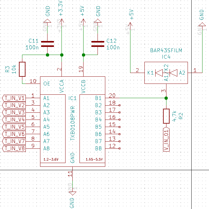

> einen analogen Sensor hin, der i.A. über einen /Analog-Digitalwandler/
> eingelesen wird.
Oh man, ich sollte sowas nicht Nachts machen, danke für den Hammerschlag
vor den Kopf ... man man man ... das sollte ein LevelShifter sein, siehe
Anhang ... Sorry für die Verwirrung
Auch der TXB0108 ist digital. Und verwendet einen wilden Hack mit
Flankenerkennung zur automatischen Richtungsumschaltung. Den würde ich
nur nach ausgiebigen Tests an einen Sensor anschließen, der ein
(quasi)statisches Signal ausgibt.
Und der kleine aber feine Hinweis "Keep OE low until Vcca and Vccb are
powered up" bei 11.2 gibt mir auch zu denken...
