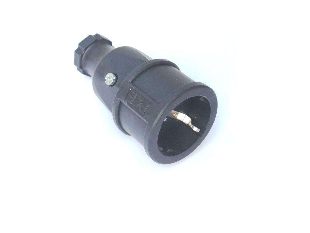

Hallo zusammen, ich habe mir einen alten Dickenhobel gekauft, der mit einem 3,1kW-Motor und 230V betrieben wird. Der Anschluss an der Maschine ist ein Schuko-Stecker, allerdings hat die Maschine eine Buchse mit männlichen Kontakten. Hier sieht man den Anschluss, den ich meine: https://www.amazon.de/Maschinenschalter-mit-Notaus-220-230/dp/B01N5A4FXP Leider ist der Anschluss mechanisch defekt und ich muss ihn erneuern. Ich möchte aber wirklich nur diese Buchse erneuern, nicht die ganze Schalterkiste. Deswegen suche ich nach einer Bezugsquelle oder einfach nur nach einer präzisen Bezeichnung für diese Art von Anschluss/Buchse. Kann mir da jemand weiterhelfen? Grüße, Moritz

Peter P. schrieb: > Moin, > CEE-STECKER 6-16 CEE-Wandgerätestecker o. Deckel, 230V, 16A > Reichelt.de > Bischen bauen muss man schon wenns kein Original mehr gibt. Ja, Umbau auf diesen dreipoligen CEE-Stecker (Wohnmobil) wäre eine Möglichkeit, wenn ich die Schuko-Buchse nirgendwo finde. Danke. Sebastian S. schrieb: > Das dürfte nicht ganz einfach werden. Wer will schon 230V auf zwei > blanken Kontakten haben;-) Das versteh ich nicht. Du steckst ja einen weiblichen Schuko-Stecker in das Gerät. Also hast du eigentlich nie Spannung auf blanken Kontakten. Sebastian S. schrieb: > Oder meintest Du so etwas: > Ebay-Artikel Nr. 151507961794 Danke, den hatte ich auch schon gefunden. Das scheint bisher die beste Variante zu sein, auch wenn das immer noch ein bisschen teuer ist, da ich ja den Schalter und die abgewinkelte Halterung gar nicht brauche, sondern nur den blauen Part. Horst schrieb: > Die Dinger gibt es als Einspeisung für Wohnwagen in allen > möglichen > Bauformen, vielleicht findest Du in dem Bereich was anpassbares. Ja, habe ich auch schon am Wohnmobil gesehen, aber auch online nichts dazu entdeckt. Andrew T. schrieb: > Wenn du Dich mit Re-Use anfreunden magst: > > So ein Teil ist an jedem Elektro-Rasenmäher dran, und da gibt es immer > wieder Geräte mit defektem Motor -- deren Stecker-Dose man wieder > benutzen kann. Danke, guter Tipp, ich gucke mal eBay Kleinanzeigen durch. Achim H. schrieb: > Ich habe einiges unter "Einbau-Einspeisungsstecker", > "Anbaustecker" oder > "Geräte einbaustecker" bzw. "Geräte anbaustecker" gefunden, leider > nichts billiges. > > Vielleicht doch auf CEKON umstellen, spart auch beim nächsten Mal > Probleme ;) Danke. CEKON schaut mir relativ klobig aus. Wenn ich umbaue, dann wohl eher C20/C19 Kaltegerätestecker. Mach schrieb: > Ich vermute, dass das eher "eigene" Konstruktionen sind, die genau > zum > Gehäuse passen (müssen). > > Alternativ einfach ein Kabel rausführen (auf saubere Zugentlasung > achten) und einen normalen Stecker dran? Ist eigentlich nur eine kreirunder Plastikzylinder mit dem Schuko-Stecker in der Mitte. Das kriegt man schon passend gemacht, wenn man das als einzelnes Teil irgendwo findet, auch wenn es vielleicht nicht exakt vom gleichen Hersteller ist, wie meine Schalter/Relaisbox. Kabel-Rausführung habe ich momentan als temporäre Lösung, aber eben ohne Zugentlastung. Mach schrieb: > Vielleicht kannst du auch auf Heißgerätestecker 16A umrüsten. Kaltgerätestecker C19/20 wäre eine günstige Möglichkeit, ja. Max G. schrieb: > Mennekes 10864? Erkenne da leider nicht ob das tatsächlich Schuko ist, und scheint mit 100€+ auch etwas überteuert zu sein.

Einfach mal Schuko Wandgeräterstecker googeln. Gibt es von Mennekes bei z.B. Amazon zu kaufen. Diese werden für festinstallierte Geräte benötigt um diese mit einem Handelsüblichen Verlängerungskabel zu versorgen.
Vielen Dank nochmal an alle. Ich bin jetzt fündig geworden. Der Schlüssel war die korrekte Bezeichnung: Steckerkragen. Gibt es als Ersatzteil z.B. für Gartenhäcksler oder Betonmischer. Ich habe mich für diese Variante entschieden: https://www.ebay.de/itm/ATIKA-Ersatzteil-Steckerkragen-VDE-mit-Klappe-fur-MHA-2800-NEU/333107716425?hash=item4d8ec46149:g:AtQAAOSw6fBcopzU
