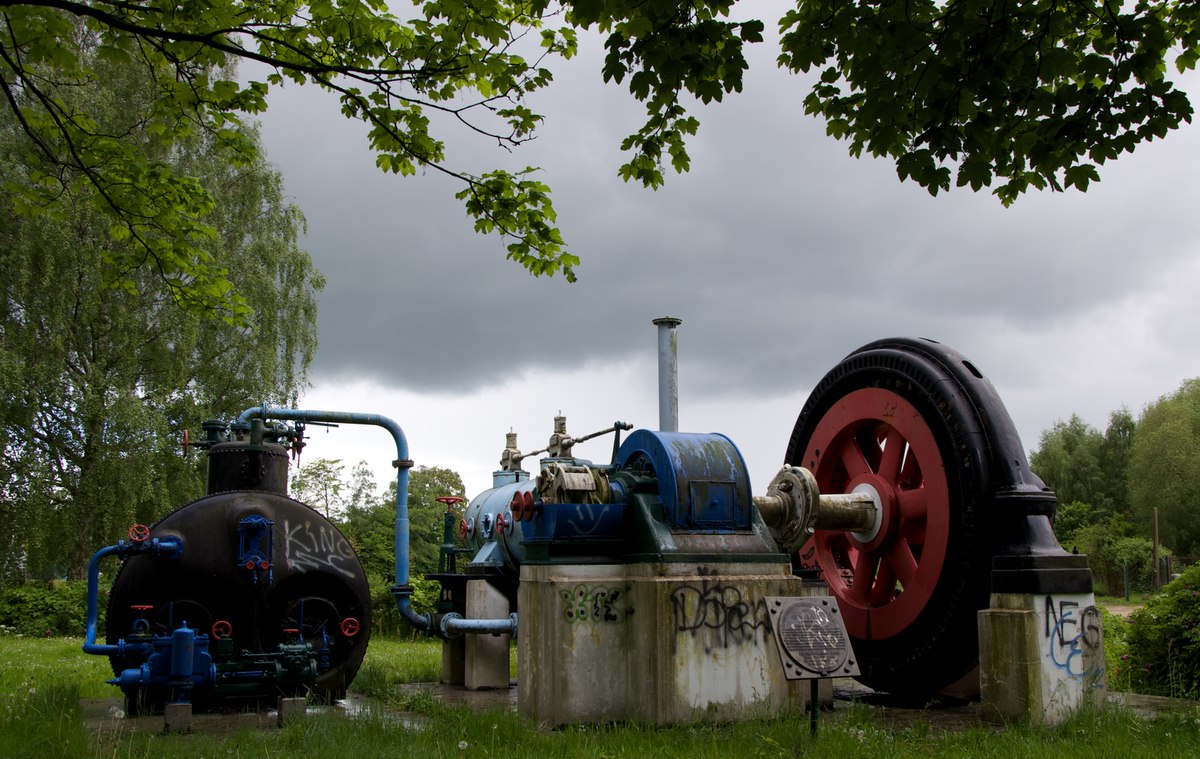

im "Hafen" von Elmshorn rottet seit Jahren ein Generator vor sich hin.
Aufgestellt als Denkmal. Der hat ein Sägewerk versorgt
SOWAS braucht man.
