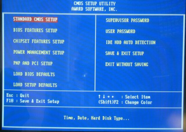

Wollte den Rechner nun eben einmalig zum Laufen bringen und habe deshalb
die BIOS-Einstellungen wieder auf die gültigen Werte gesetzt und die
Einstellungen gespeichert. Danach bootet die Kiste automatisch neu.
Seltsamerweise sehe ich beim Booten erneut die gleichen Fehlermeldungen,
denn meine BIOS-Einstellungen wurden nicht gespeichert. Müsste es nicht
so sein, dass ich mit der Methode den Rechner einmalig zum Laufen
bekomme? Denn der Rechner wird ja nicht abgeschaltet.

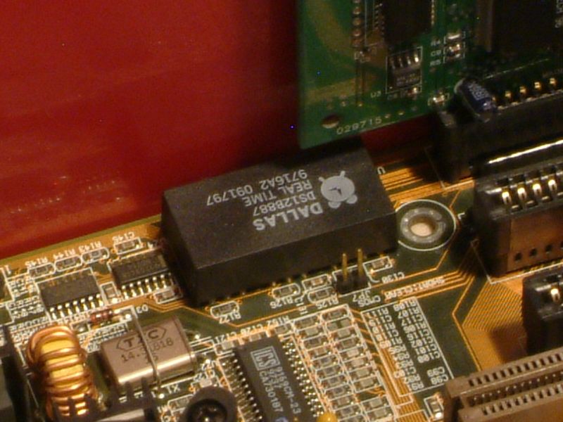

von Manfred (Gast)
georg schrieb:
> Ein Reset hat noch nie BIOS-Parameter zurückgesetzt, das wäre ja absurd.
Absurd ist dieser Kommentar.
Wer langjährig mit PCs zu tun hat, kennt das von Werner beschriebene
Verhalten: Das sind die sogenannten "Dallas RTC" DS1287 und Kollegen,
RAM und Batterie als DIL-Klotz vergossen. Bei leerer Batterie ist der PC
nicht mehr startbar. Wer mutig ist, fragt Google und fräst den Stein
auf.

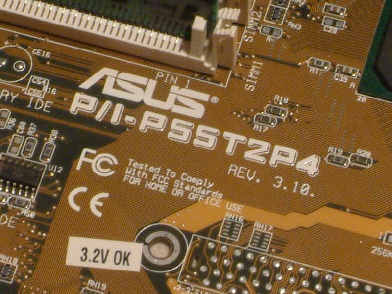

Werde morgen mal den Typ des Boards ermitteln, ich meine es ist ein
ASUS-Board. Aber die Info ist wichtig, dass bestimmte PCs mit leerer

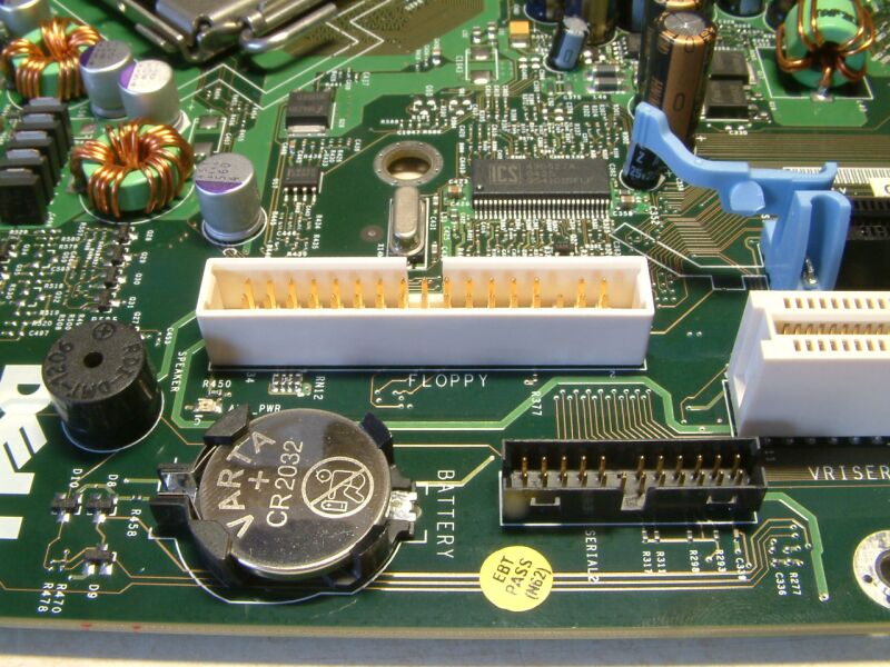

CR2032 <2,5V macht wundersame Sachen. Falls vorhanden erneuern!

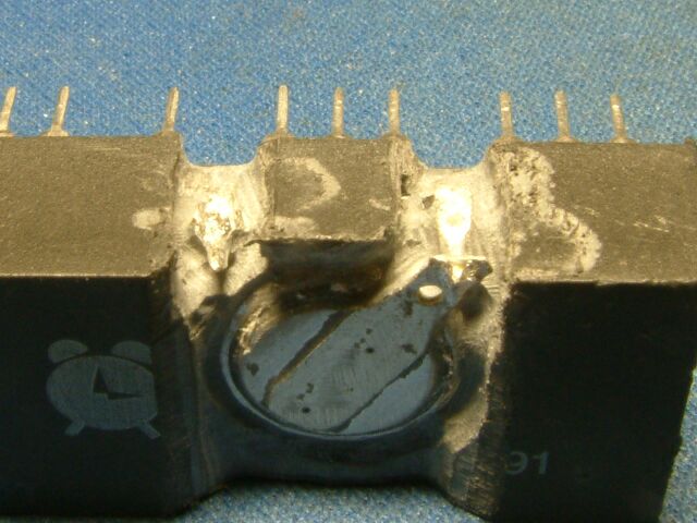

von Werner.W (Gast)
michael_ schrieb:
> Also, wenn ich das Problem des TO hätte, würde ich erst mal die Batterie
> inspiziert und getauscht haben.

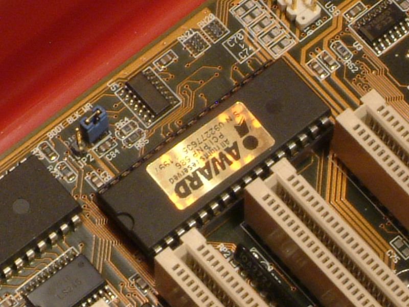

Konnte heute die Kiste vorziehen und inspizieren. Seltsamerweise findet
sich keine Batterie, sondern nur die Teile in den Bildern. Was nun?

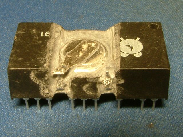

von Benjamin K. (benjamin92)
Hier ist die Vorgehensweise beschrieben, wie man die Batterie freilegt
und eine neue anklemmen kann:
http://www.amoretro.de/guides-workshops/dallas-odin-benchmarq-modul-modifizieren
von A. B. (Gast)
Hm, diesen Tipp habe ich schon an verschiedenen Stellen gesehen.
Allerdings leuchtete mir dabei nie ein, warum da stets beide
Batterieanschlüsse freigelegt werden. Der Minuspol der Batterie ist doch
sicher mit mit Schaltungsmasse verbunden. Also kann man den Minuspol der
neuen Batterie auch an den Masse-Pin der RTC oder sonstwo an einen
anderen Chip in der Nähe anschließen ...
Auch zum Abtrennen der alten reicht es, den Pluspol freizulegen.
von Manfred (Gast)
Werner.W schrieb:
> Was nun?
Den Thread lesen hätte geholfen:
> auf.
frech, wie du einfach mal deinen eigenen Thread nicht komplett gelesen
hast
Der Trick, eine zusätzliche Batterie einzubauen funzt aber auch nur,
wenn die Batterie in diesem Dallas/Odin Modul
nicht kurzschlussig defekt ist

von Werner.W (Gast)
Bauform B. schrieb:
> Die RTC ist gesteckt ...
Eben nicht, ist eingelötet, siehe meine Bilder.
Besonders krass ist, dass man den Rechner nicht mal mehr mit manuell
korrigierten BIOS-Einstellungen starten kann. Tot von jetzt auf nachher.
Nebenbei: Der Rechner steuert eine größere 3D-Messmaschine.

Manfred schrieb:
> Ob Neuware noch wirklich gut ist, weiß ich nicht:
> https://www.reichelt.de und dort als Suchbegriff "DS1287" eingeben.
Dann hoffe ich, dass Du jemanden findest, der ihn Dir auslöten und
sockeln kann.

von Bauform B. (bauformb)
MaierMüllerSchulz schrieb:
>> Aufhören mit Heulen und eine Lösung finden nun angesagt.
> Und die wäre? RTC rausreißen und einen Ersatz-Baustein einlöten, bei dem
> die interne Uhr auf 5 vor 12 steht?
wenn schon dann 2 vor 12
https://thebulletin.org/doomsday-clock/past-statements/
> Das Risiko, dass der PC bei dieser Operation defekt geht, ist hoch.
> Am Ende heißt es: "Operation gelungen, Patient tot".
Dann wärst du auch nicht schlechter dran als jetzt ;)
Aber der Baustein ist kein BGA, den kann man ziemlich risikolos auslöten
(ja, danach ist er wirklich nicht mehr zu gebrauchen, na und?)
 - Pins direkt am Gehäuse des DS1287 flach abschneiden
 - Pin für Pin einzeln von oben auslöten, spitze Pinzette hilft
 - Lötzinn absaugen
 - Sockel einlöten

Dann soll ich auch noch froh sein, dass der PC solange gehalten hat.
Gehts eigentlich noch?
von auf-den-Müll-damit (Gast)
Das kannst du bei einem DIL-IC machen, bei dem RTC-Gehäuse wird das nix.
Die Beine sind unter dem Gehäuse und etwas weiter innen. Du hast unter
dem Gehäuse nur einen halben mm, da kommst du mit keinem Seitenschneider
zwischen. Einzig mit einem DIL-Auslötstempel hätte man eine Chance, hat
aber wohl keiner und würde ich auch nicht machen wollen. Die vorab
geplante Lebensdauer ist abgelaufen, der PC ein Totalschaden.

von c-hater (Gast)
Ach watt. Mit einem 20€-Heißluftpuster aus'm Baumarkt und ein wenig
Alu-Folie ist der Dallas in weniger als zwei Minuten ausgelötet. Und
zwar zuverlässig ohne irgendetwas am Board kaputt zu machen.
Etwas mehr Arbeit ist dann schon, die Bohrungen so weit vom Zinn zu
befreien, dass man einen DIL-Sockel ohne (beschädingsträchtig starken)
Druck in die Bohrungen einführen kann. Absoluter Luxus ist, das mit
einem Lötkolben mit eingebauter Entlötpumpe zu tun.
Wenn man den nicht hat und auch nicht extra kaufen will, kann man es
auch wieder mit dem 20€-Heißluftpuster tun. allerdings nur dann, wenn
nicht zuviel Hühnerfutter in der Nähe liegt. Das Verfahren erfordert
eine gewisse Erfahrung, würde ich also nicht als "zuverlässig"
bezeichnen. Die Technologie ist simpel: von unten anwärmen, bis das Zinn
der Pins gerade eben zu fließen beginnt, bei benachbartem Hühnerfutter
aber möglichst noch nicht. Man muß also von unten heizen und von oben
gucken. Und dann sehr schnell sein, nämlich das Board (mit der
Unterseite!) mit etwas Schwung auf eine Kante hauen, so dass die
Trägheit das Zinn aus den Bohrungen holt. Das muss halt passieren, bevor
es wieder erstarrt ist. Mit ein wenig Übung ist das garnicht so schwer.
Der Rest ist dann trivial: DIL-Sockel einlöten und eine neue DS-RTC
draufstecken.

von Werner.W (Gast)
michael_ schrieb:
> Dann ein ähnliches Board besorgen und lauffähig machen.
> Das jetzige in Ruhe reparieren und in Reserve halten.
Natürlich habe ich damals beim Kauf der Messmaschine einen Ersatzrechner
mit geordert. Selbigen wollte ich am Wochenende in Betrieb nehmen.
Leider zeigt der Ersatzrechner punktgenau das gleiche Fehlerbild, was
nun nicht verwundert. Also musste ich heute die Produktion stoppen und
meine Leute bis auf weiteres freistellen. TOLL!
Ich fasse mal zusammen: Beide PCs laufen nicht mehr, weil eine in einem
RTC-Modul verbaute und vergossene Batterie leer ist. Weitere
Ersatz-Boards machen keinen Sinn, weil ebenfalls defekt.
Lösung: Den PC von einem Fachbetrieb zerlegen und das RTC-Modul auslöten
und durch ein neues RTC-Modul ersetzen lassen. Die ALLES ENTSCHEIDENDE
FRAGE ist nun, wie lange wurde dieses RTC-Modul produziert und woher
bekommt man ein solches.

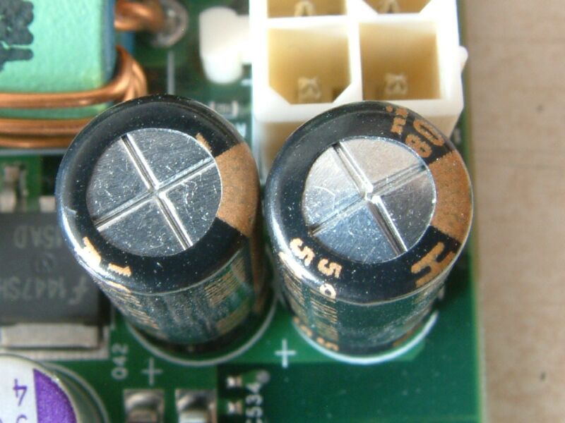

@TO: Meine rel. moderne Maschinensteuerung (Pentium 4, 3GHz) hat zwar
eine Batterie auf einem Sockel, dafür hat man lausige Elkos verbaut. An
Ende halten meine Elkos halb solange wie deine vergossene Batterie. Was
lang hält, bringt eben kein Geld.

von Werner.W (Gast)
Der Datecode der Dallas RTCs ist mit hoher Wahrscheinlichkeit wie damals
üblich yymmrr, also sind die weltweit angebotenen RTCs alle über 20
Jahre alt und damit Schrott.
Nach meinen Recherchen wurde der DS12887+ zumindest bis vor kurzem
produziert, ich fand im Netz Fotos mit einem Datecode 17xx. Nach dem
Datenblatt ist der DS12887+ aber nicht zum DS12B887 kompatibel. Also
fällt eine Reparatur mangels Ersatzteil aus. So weit der aktuelle Stand.
von Matthias L. (limbachnet)
Als Bastler würde ich ein paar von den Dallas-Teilen aus dem Restbestand
der Händler erwerben, daran den oben geposteten Tipp zum Freilegen der
Batterie ausprobieren
Beitrag "Re: BIOS-Einstellungen werden nicht gespeichert bei leerer Batterie" und das
modifizierte Teil einlöten.

von Peter Wilhelm (Gast)
Habe hier ein ähnliches Problem und habe mir bereits so ein RTC-Modul
(Dallas DS12B887) aus China zum Üben kommen lassen. Natürlich nagelneu
von 1997.
Ich messe an der nun freigelegten Batterie mit einem hochohmigen
Multimeter 1,12V, mit einem analogen Multimeter (ICE680R) messe ich
gerade noch 0,6V.
Auf meinem Board ist das RTC-Modul eingelötet, an den Minus-Pin komme
ich nicht ran. Ich würde also gerne nur den Plus-Pol (Pin 20) der
Batterie frei schleifen und anzapfen.
Wenn ich 3,5V an die alte Batterie anschließe, fließen 40µA.
Wie lange würden hier zwei Mignon-Zellen halten?

es wird jetzt auch kein Hexenwerk sein, die Batterie da heraus zu holen
oder zumindest den Deckel der Batterie zu öffnen
um den Inhalt der Batterie da raus zu bekommen.
wenn die leer ist wird die beim Kurzschliessen auch nicht mehr heiss.
dann lötest Du an den Resten der Batterie
eine neue Batterie mit einem Stück Leitung da ran.
von 2 Cent (Gast)
Das würdeich lieber nicht tun, wer weiss schon ob das mit den 40µA auf
dauer so bleibt. Die alte Batterie (typische 3V Lithium schätze ich mal)
wird durch 3,5V (typische Vollspannung zweier Alkaline) nicht nur
geladen, sondern auch überladen. Beides vermeidbar wenn du die alte
Zelle entfernen würdest.
Zur Frage "wie lange":
Angenommene 3Ah einer Alkaline-Mignon; 3Ah/40uA=7500h.
Also grob 8 Jahre, wenn ich mich hier nicht schonwieder hoffnunglos
vertan habe :D
40uA kommtmir allerdings sehr hoch vor, liegt bestimmt am Strom welcher
durch die alten "Batteriereste" fliesst. Wenn man mal Spasseshalber die
Kapazität der Originalzelle mit 0,1Ah (Die Energiedichte bei Lithium ist
weit grösser als bei Alkaline) ansetzt hätte die ja nicht mal ein
einziges Jahr lang puffern können.
Nach Entfernen der alten Zelle also: Letztlich in der Hauptsache von der
Selbstentladung deiner Mignon-Zellen abhängig (10 Jahre?). Microzellen
würden es wohl genauso lange tun. Oder einen Halter für CR2032 (die
Ideal-Standard-Knopfzelle schlecthin) Huckepack draufkleben, ich denke
das sollte die bessere Lösung sein.

Sehe ich ebenso, deshalb habe ich mich nochmal ran gemacht und es nun
doch noch geschafft, den Minuspol der alten Batterie abzutrennen.
Nun messe ich allerdings gar keinen Strom mehr, wenn ich eine neue 3V
Zelle anschließe. Bei einem guten analogen Messinstrument mit 50µA
Messbereich keine Regung des sehr filigranen Zeigers. Bei einem
digitalen Multimeter mit 200µA Messbereich keine Regung in der 0.1µA
Stelle.
Kann das sein, oder ist bei der Schleiferei doch was schief gelaufen?

Die gute Nachricht: Die RTC im PC läuft wieder, die Uhrzeit wird
gespeichert, die BIOS-Einstellungen ebenfalls. Kein Checksum-Error mehr.
Heute Abend gehen wir ein kleines Fass aufmachen :-)

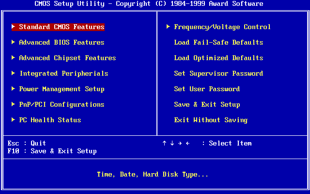

Im BIOS hier fallen mir eben im Startbildschirm zwei Zeilen auf:
LOAD BIOS DEFAULTS
LOAD SETUP DEFAULTS
Was bedeutet nun LOAD SETUP DEFAULTS ?
Heißt das etwa, dass ich zwischen den BIOS DEFAULTS und meinen
Einstellungen (SETUP DEFAULTS) hin und her wechseln kann?
> LOAD BIOS DEFAULTS
> LOAD SETUP DEFAULTS
Nein, nicht deine Einstellungen. Marketinggeschwurbel. BIOS DEFAULTS
passen zur Hardwareumgebung des Mainboard-Herstellers, damit solte das
Teil immer_ zumindest _irgendwie bootbar sein. SETUP DEFAULTS passen
(hoffentlich) zu den Modifikationen des Vertriebs. Beispielsweise: das
Mopped wird als "leise" vermarktet: dann sind spezielle Routinen (oder
auch nur andere Parameter) zur Steuerung der temperaturabhängigen
Lüfterdrehzahl Marktüblich.
Kann furchtbar schiefgehen, weil es an minimalen Details scheitert, das
hast du ja schon selbst erfahren müssen.

Verstehe ich nun nicht wirklich:
Es gibt die BIOS DEFAULTS (vergleichbar mit den Werkseinstellungen) und
es gibt die Einstellungen, die der Vertrieb für seine PC-Konfiguration
setzt, bzw. setzen muss, damit die Kiste funktioniert. Letztere sind
aber doch identisch mit meinen Einstellungen. Sonst müsste es ja für
meine Einstellungen eine dritte Ebene geben.
Für Tests möchte ich u.U. mal die BIOS DEFAULTS laden und hier wäre es
geschickt, wenn ich danach meine Einstellungen wieder zurück laden
könnte. Dann müssten aber meine Einstellungen (bzw. die des Vertriebs)
vorher irgendwo gespeichert werden. Denn wenn ich die BIOS DEFAULTS
lade, werden meine Einstellungen (bzw. die des Vertriebs) im RAM der RTC
überschrieben.
Also was macht nun LOAD SETUP DEFAULTS?
Die DEFAULTS lagern im Flash (dort stehen DEFAULTDaten und Code), oder
bei Uraltkisten in einem Eprom. Abgesehen von Bios-updates werden Daten
dort niemals geschrieben, also auch niemals geändert.
> überschrieben.
Genau das ist ja der Sinn der Sache. Ausserdem wird bei jedem
beschreiben des nvrams eine passende Checksumme neu berechnet und
ebenfalls dort abgespeichert.
> WAS
Die Konfigurationsbits des SETUP DEFAULTS, welche im Flash hinterlegt
sind
> wird von WO
Aus dem Flashspeicher des Bios
> nach WOHIN geladen?
Ins nvram kopiert.

Stolpere eben über einen Screenshot des BIOS, das meinem nahezu gleicht
und ich frage mich, wie das gemacht wurde. Denn eigentlich ist das
(noch) nicht möglich, denn der PC (bzw. Windows) läuft ja noch gar
nicht. Deshalb auch damals meine Lösung mit dem Abfotografieren des
Bildschirms.
https://upload.wikimedia.org/wikipedia/commons/0/05/Award_BIOS_setup_utility.png
Wie was gemacht wurde? Der Screenshot/ die Hardcopy selbst?
Drucker an den Parallelport, "DRUCK"-Taste betätigen, sollte jedes olle
bios beherrschen. Scheitert heutzutage nätürlich am PC-seitig fehlenden
Parallelport, oder am USB-only-Drucker :-(
Die Parallelportdaten kann man mit einem anderen Rechner abfangen. Oder
den Ausdruck scannen. Oder mit entsprechender Hardware direkt am
Grafikausgang (anstelle des Monitors) den Bildschirm einfach im Echtzeit
"mitschneiden". Oder...oder...oder...
Da isses doch wieder, das Geschwurbel:
-Load Fail Safe Defaults; sollte funzen
-Load Optimized Defaults; wird das Mopped schneller oder leiser oder
schneller leiser, oder was??? LOL
Wenn du dann die Details (speziell die Unterschiede) der beiden
Voreinstellungen wissen willst bleibt dir nichts anderes übrig als einen
der beiden Defaults ins nvram zu "laden", und dir jeden einzelnen
Parameter anzuschauen. Danach mit den anderen Voreinstellungen füttern,
und Parameter für Parameter zu vergleichen.

Wobei ich hier nur ein BIOS-EPROM und das NVRAM in der RTC habe, Flash
war zu der Zeit noch nicht erfunden.
Also können die BIOS-DEFAULTS nur vom EPROM in das NVRAM der RTC kopiert
und dort von mir geändert werden. Lade ich die BIOS DEFAULTS erneut,
sind meine Einstellungen futsch. Bleibt also immer noch die Frage, was
dann bei meinem Board die Funktion "LOAD SETUP DEFAULTS" macht (Bild).
Das sind zwei Parametersätze die im Bios -binary gespeichert sind.
Offensichtlich sind sie bei deinem Board gleich.
Es gab mal ein Tool von Award bei dem die OEMs einen Parametersatz im
Binary editieren konnten und somit das Board konfektionieren. Das wurde
bei deinem offensichtlich nicht gemacht.

Das wäre eine Erklärung. Dann probiere ich "LOAD SETUP DEFAULTS" mal
lieber nicht aus, weil ich nicht weiß, was hinterlegt ist.
@michael und J-A V.:
Wir sind auf der BIOS-Party, da gibt es noch kein Windows.
Würde mich aber immer noch brennend interessieren, wie man einen
Screenshot im BIOS startet, wie hier zu sehen:
Auf Tastendruck den Bildschirminhalt (640x400) als *.png auf Diskette
ablegen wäre denkbar, nur wo ist die Taste?
Im Netz findet sich die Info, dass man mit F12 den Bildschirm auf einen
USB-Stick im Format *.bmp speichern kann. Das scheint aber nur für das
neuere UEFI-BIOS zu gelten. "Older Intel motherboard BIOS might not
support this function. You will have to use a camera."
Also war damals die Kamera doch das Mittel der Wahl.
