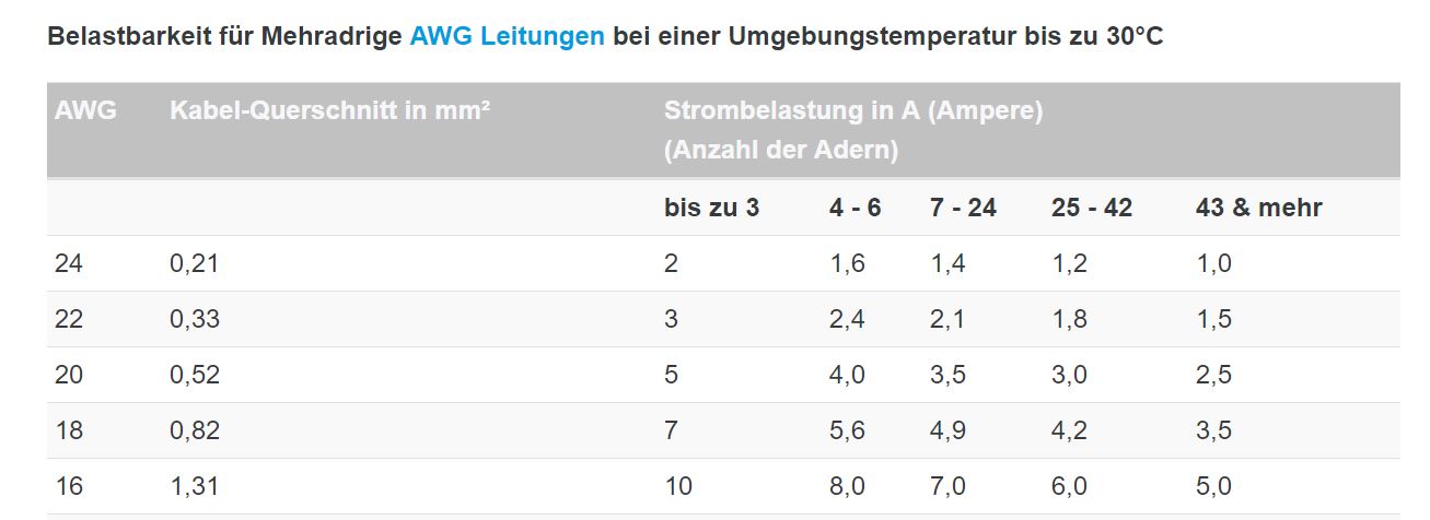

Hi, mit wie viel Strom kann ich eine 0,22 mm² Litze (7-drähtig)
belasten?
Packt sie 2 - 2,5 A? Es geht um diese hier:
https://www.conrad.de/de/p/tru-components-1571390-litze-liy-1-x-0-22-mm-schwarz-10-m-1571390.html
Danke schon mal!

Da man normalerweise von einer Dauertemperatur des PVC-Mantels von nicht
über 70 GradC ausgeht, bei nicht über 30 GradC mittlerer
Umgebungstemperatuir, also 40 Grad Temperaturerhöhung der Leitung
zulässt, hängt es etwas von der Verlegung ab, freihängend in der Luft
sind 6A zulässig, eingebaut reicht es eher nur für 4A.
http://www.linzi.hu/Katalogus/2008-2009/ger/X%20028%20%20Strombelastbarkeit%20(allgemein).pdf
Deine 2.5A sind also kein Problem.
von Litze (Gast)
Vielen Dank! Ich meinte anfangs, dass ich irgendwas von unter 2 A
gelesen habe (siehe Bild) aber da geht es ja um mehrADRIG und nicht um
mehrDRAHTIG, oder?

von hinz (Gast)
Siehe Anhang.
von Litze (Gast)
Vielen Dank. Dann dürfte die Sache eindeutig sein ;)
von Karl K. (karl2go)
Als Faustregel bin ich mit "Querschnitt in mm² mal 10 ist Strom in A"
bisher ganz gut gefahren.
2.5A wäre mir für 0.22er Litze grenzwertig, würde ich nur bei kurzen
Leitungen machen. Eher 0.35er oder 0.5er. Es kommt auch drauf an, ob man
sich die Leitungsverluste leisten will.

von Gerd E. (robberknight)
> belasten?
Bedenke nicht nur die Erwärmung der Leitung, sondern auch den
Spannungsabfall.
Sagen wir mal Dein Netzteil liefert 5V und Du möchtest damit
LED-Streifen versorgen, die auch für 5V ausgelegt sind. Dann werden die
durch den Spannungsabfall klar dunkler sein als vorgesehen. Und wenn das
angeschlossene Gerät ein Mikrocontroller, Prozessor oder ähnliches mit
enger spezifiziertem Eingangsspannungsbereich sein sollte, kann es gut
sein daß es nicht mehr zuverlässig funktioniert.
Wenn die Spannung höher ist (z.B. 12V, 24V oder 48V) und die
angeschlossenen Geräte einen Spannungsregler am Eingang verwenden ist
meist mehr Toleranz drin und das unkritischer. Aber auch hier Datenblatt
lesen und Spannungsbereich berechnen.
von Wolfgang (Gast)
Noch ist doch nicht einmal klar,  wodurch die maximale Belastbarkeit bei
dir bestimmt wird und wie deine Verlegeart ist.
Kabelerwärmung (welche Randbedingungen) oder Spannungsabfall?
