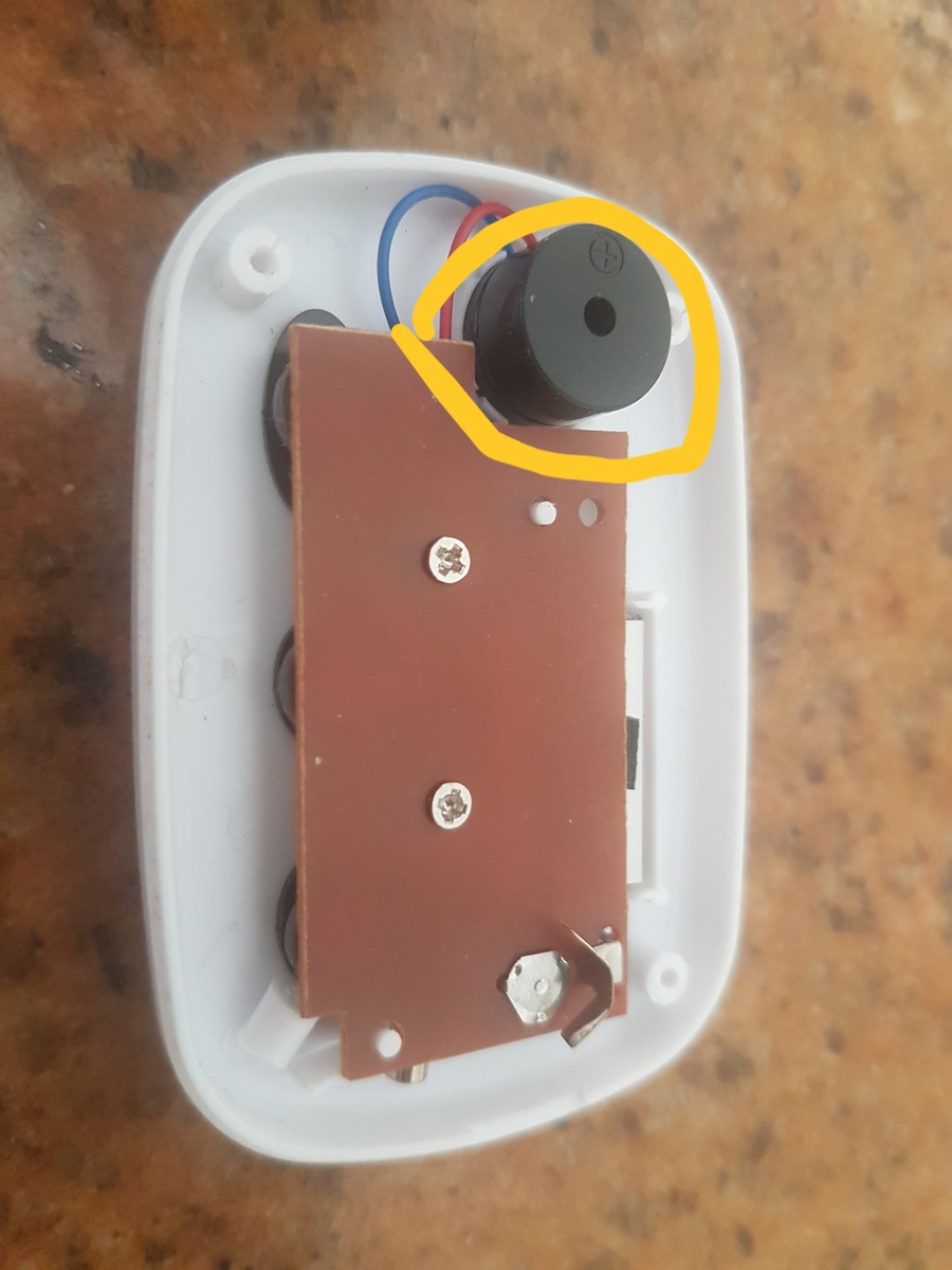

Guten Tag Ich habe einen Wecker der einen ziemlich penetranten Ton hat. Jetzt würde ich das Teil welches für den Ton zuständig ist gerne auswechseln um einen schöneren Ton zu erhalten. Kann mir jemand sagen wie das Teil heisst welches den Ton erzeugt und ob es möglich ist dieses einfach auszutauschen? Grüsse Paul
Paul Häni schrieb: > Kann mir jemand sagen wie das Teil heisst welches den Ton erzeugt und ob > es möglich ist dieses einfach auszutauschen? Üblicherweise ist das ein Lautsprecher, manchmal auch ein Summer. Tauschen kann man den, ob Du es kannst oder was es bewirkt kann man so allgemein nicht sagen. Ich benutze einen Wecker weil er einen penetranten Ton hat, er soll mich ja wach bekommen.
Das kleine schwarze Ding auf dem Foto, Piezo könnte gut sein. Gibt es sowas mit schönen Geräuschen? Ich benutze den Wecker zum meditieren, da reisst mich der penetrante Ton jedesmal aus allen Wolken :)
HildeK schrieb: > Kleb doch einen Kaugummi auf die Öffnung :-) Bringt weniger als man glauben mag. :) Paul Häni schrieb: > Piezo könnte gut sein Bei nur 1,5V, wird das sicherlich ein Elektromechanischer sein (Lautsprecher mit eng begrenztem Frequenzgang (Spule,Blechscheibe)). Den tauschen, wird auch nicht viel ändern. Haste auch mal ne Soundprobe?

So einfach wirst du das nicht umbauen können. Das ist halt nunmal ein Summer, angenehme Summer gibt es nicht. MAn könnte höchstens die Spannung des Summer benutzen um ein MP3 Modul zu starten welches dann schöne Musik abspielt. LG

Evtl. könnte man den Piezo durch einen Optokoppler ersetzen und damit ein Soundmodul triggern.

Du musst erstmal herausbekommen, ob der Piezo aktiv oder passiv ist. Aktiv heisst in diesem Falle, er bekommt nur Strom vom Wecker. Da liesse sich unkompliziert was Eigenes einbauen, bis hin zum Mini-MP3-Player. Ist das ein passiver Piezo, dann ist das nur ein Lautsprecher, der Ton kommt aus der Wecker-Elektronik. Da hast du (mit einfachen Mitteln) nur wenig Möglichkeiten, kannst bestenfalls das Klangspektrum und die Lautstärke ein wenig ändern.
Ist es überhaupt ein Piezo? Meine Schallwandler, die so aussehen sind elektromagnetisch, teilweise mit integriertem Tongenerator.
